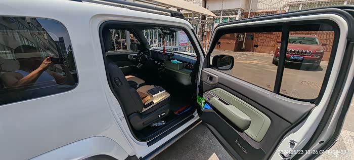

第一步,打开副驾驶车门

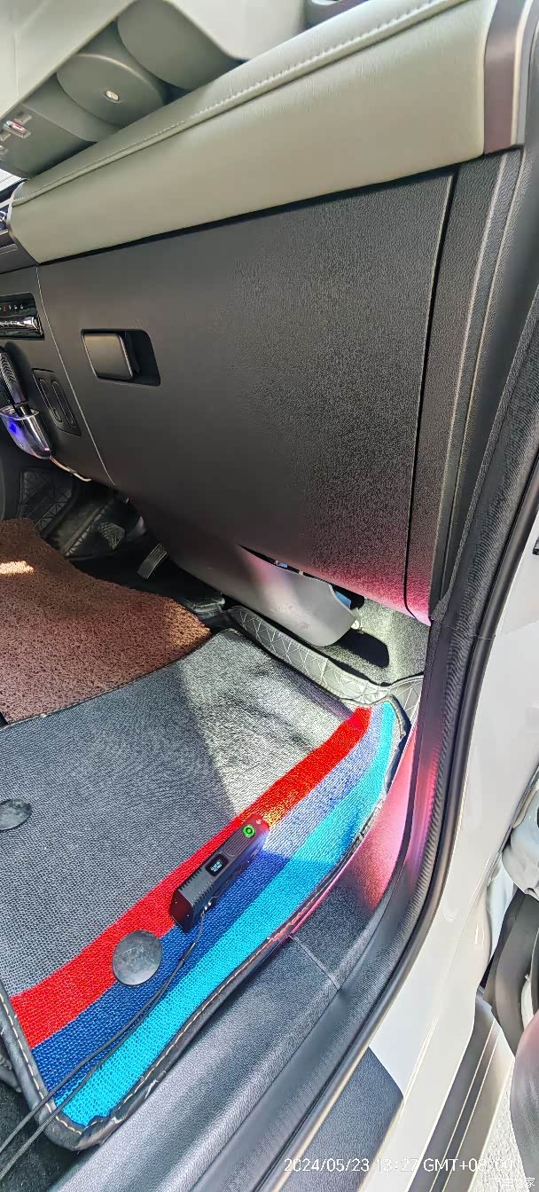

第二步,找到副驾驶脚下出风口

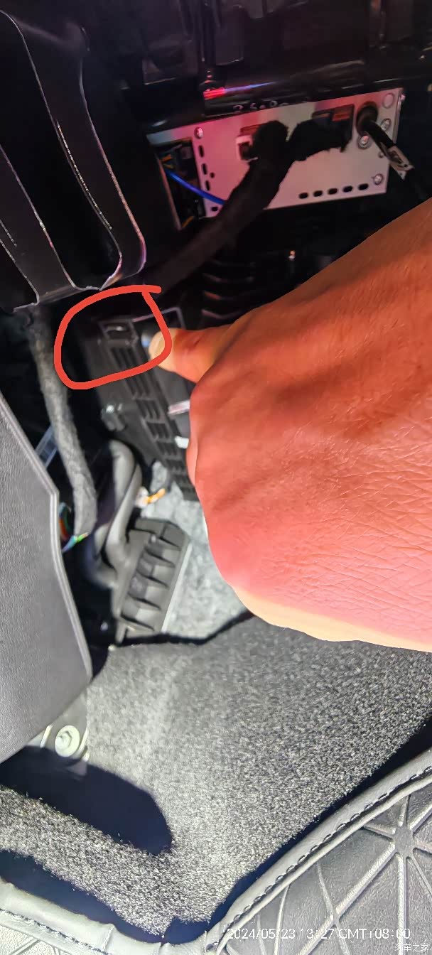

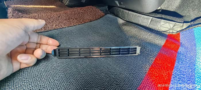

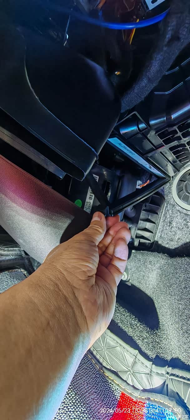

第三步,搬动手指红圈处这个挡板卡扣
第四步,取下空滤挡板

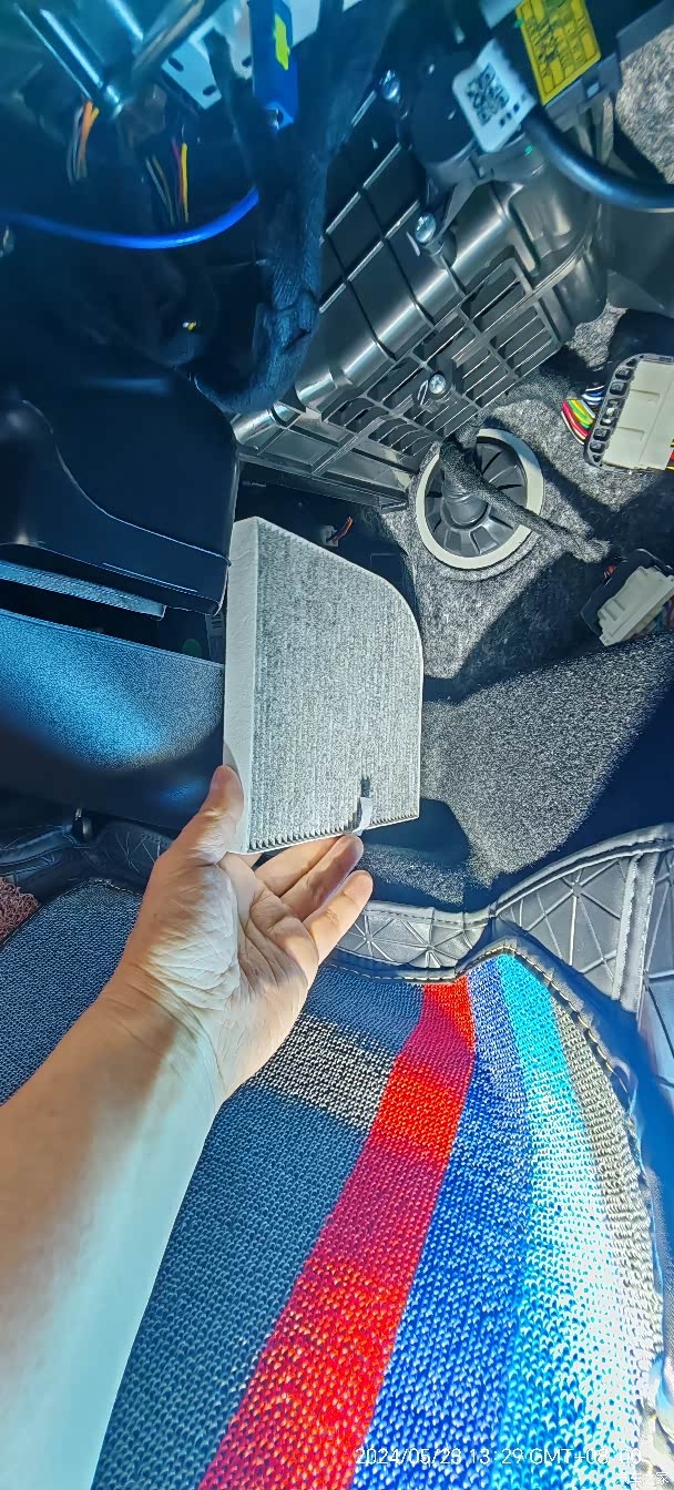

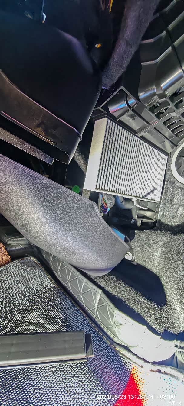

第五步,取出空调滤芯

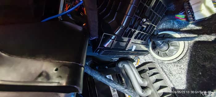

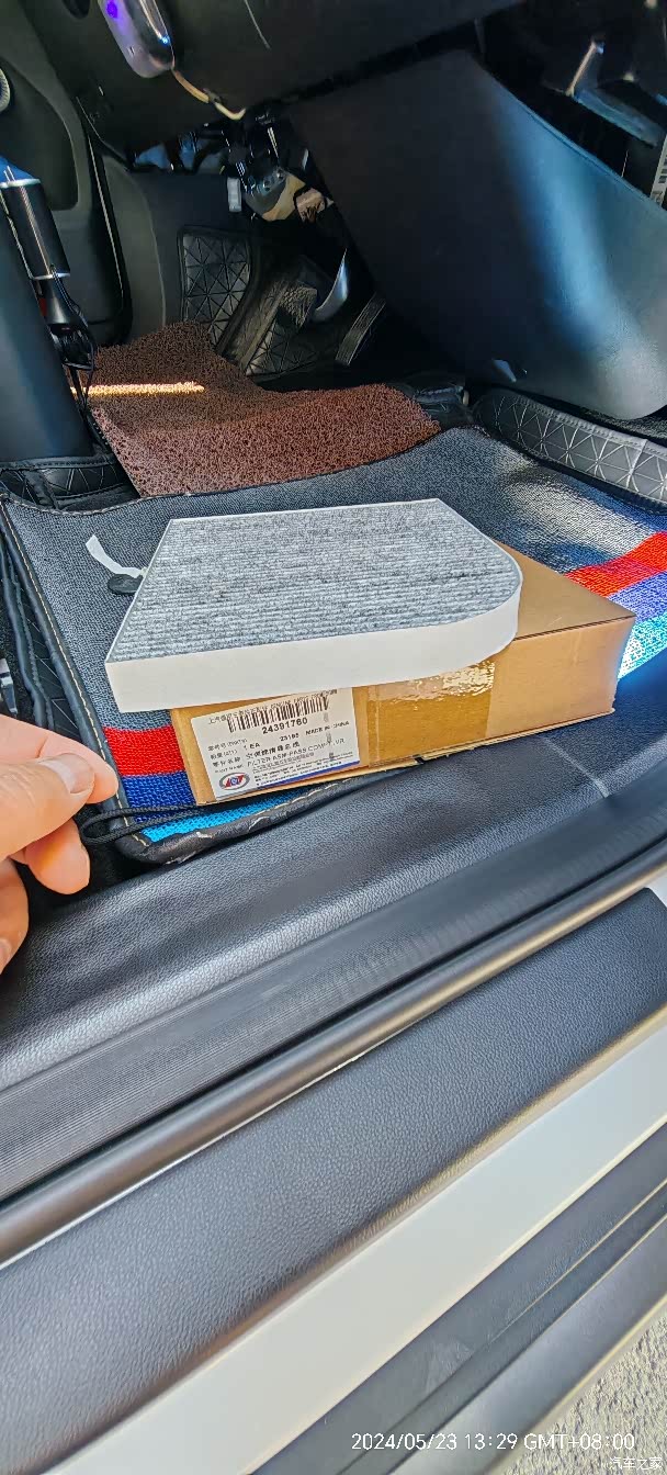

第六步,按原位安装新滤芯,注意方向不要搞错,圆形的一边朝车头方向
第七步,装好空滤挡板,卡好卡扣,完工

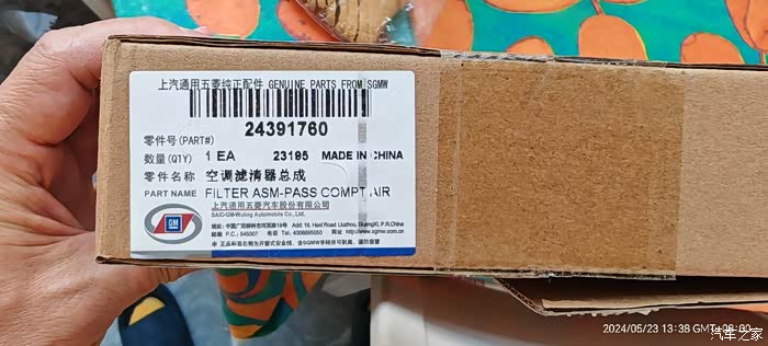

最后附上原装空滤零件号,方便大家购买。
