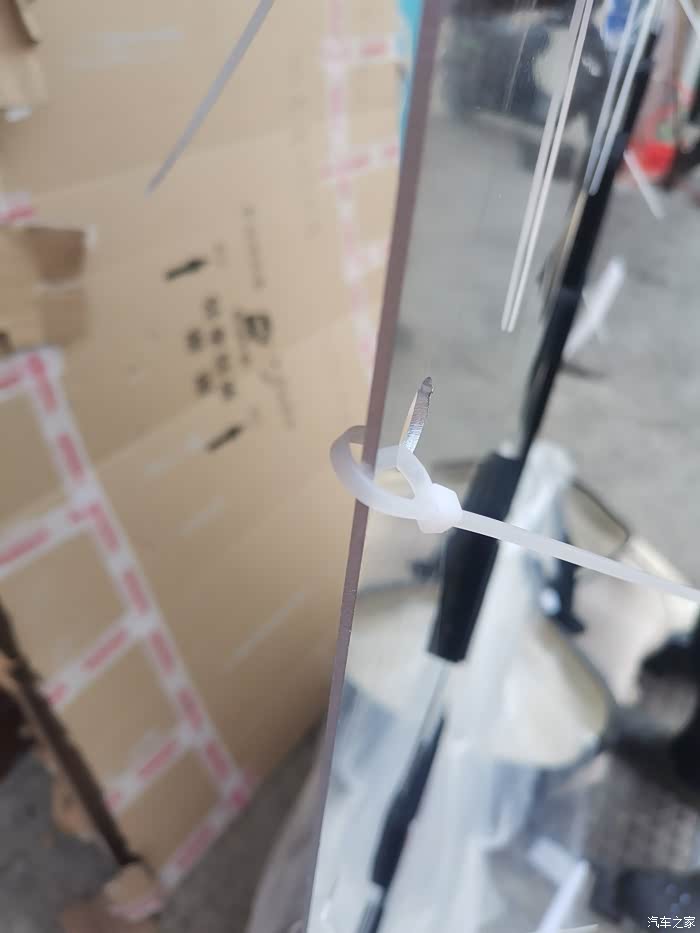

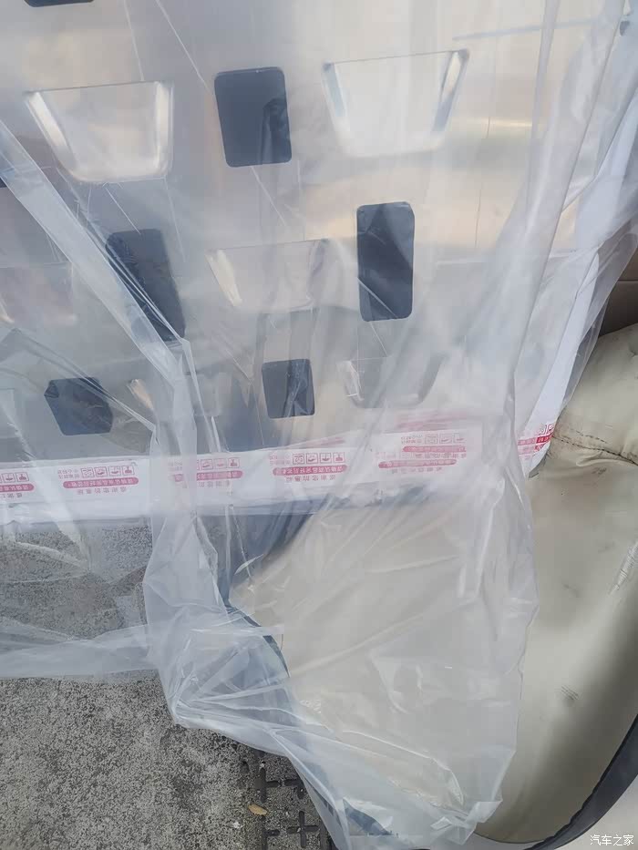

拆开包装的样子,边缘用的泡沫包裹,甚至连固定用的扎带都很宽
赠送的螺丝也被固定在上面了

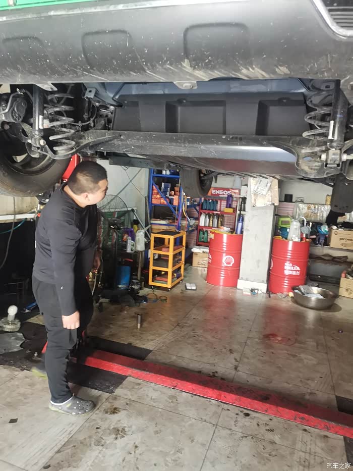

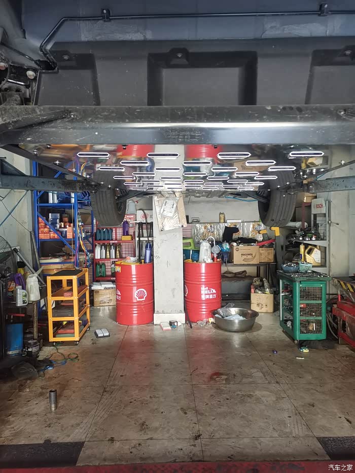

开上架子,元PRO 车底有四个橡胶顶点。。。千万别顶在电池包上了

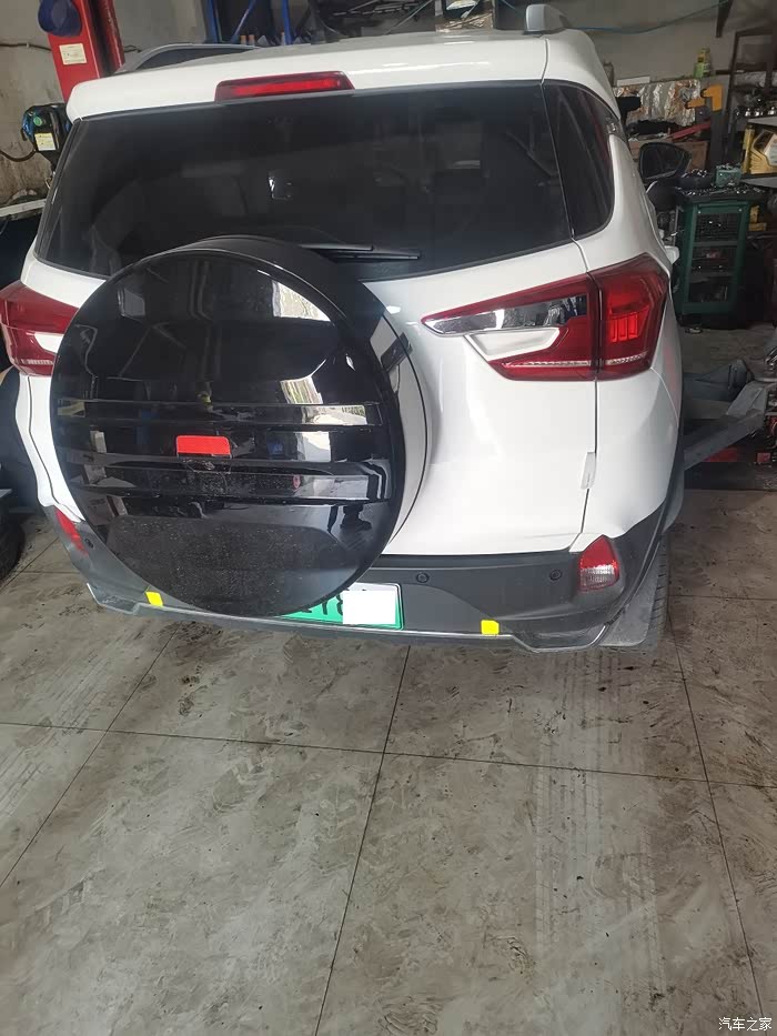

图二,车门开启角度比较大,边缘贴了个防撞块。。考虑以后改个短点的支撑杆

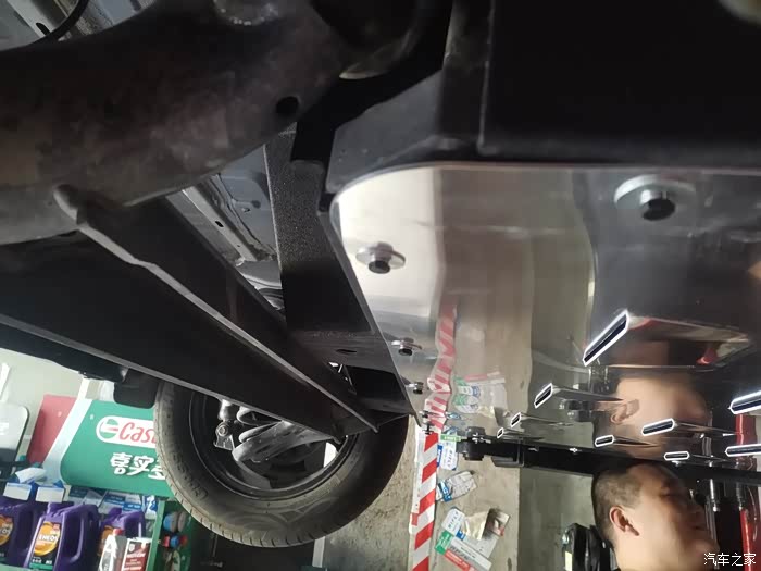

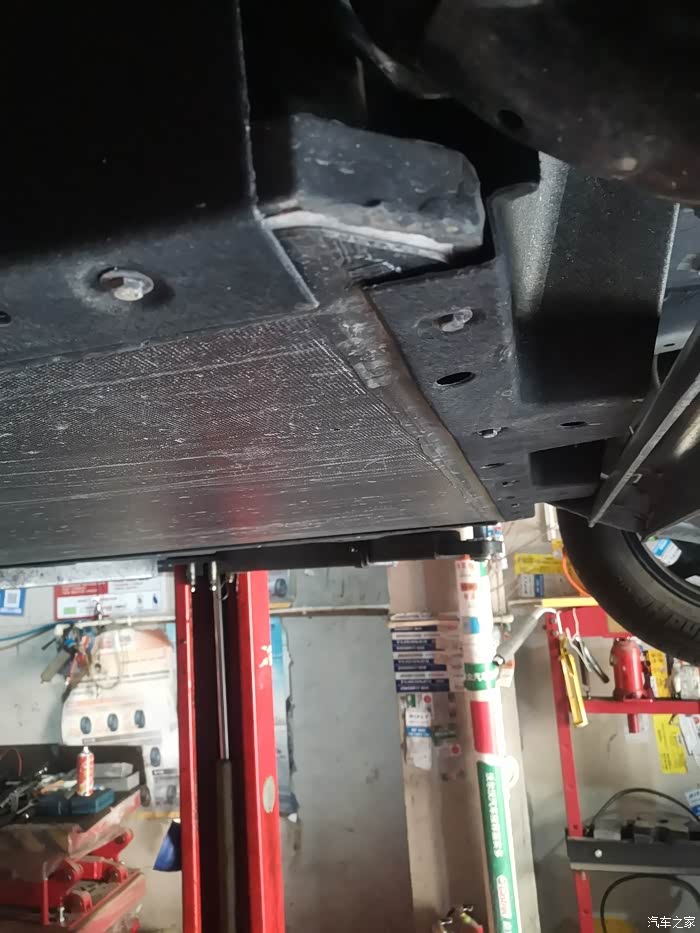

首先先研究一下,

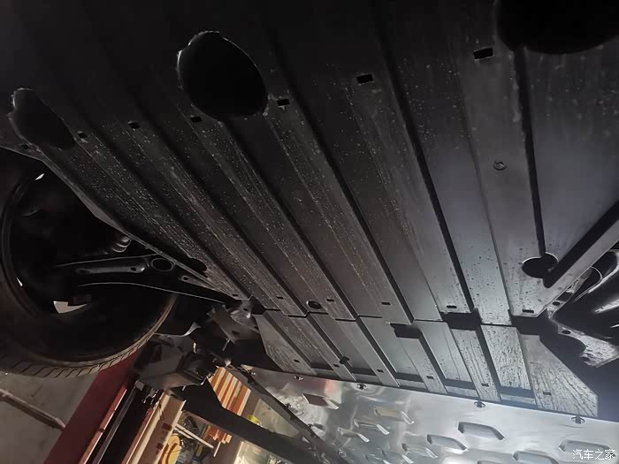

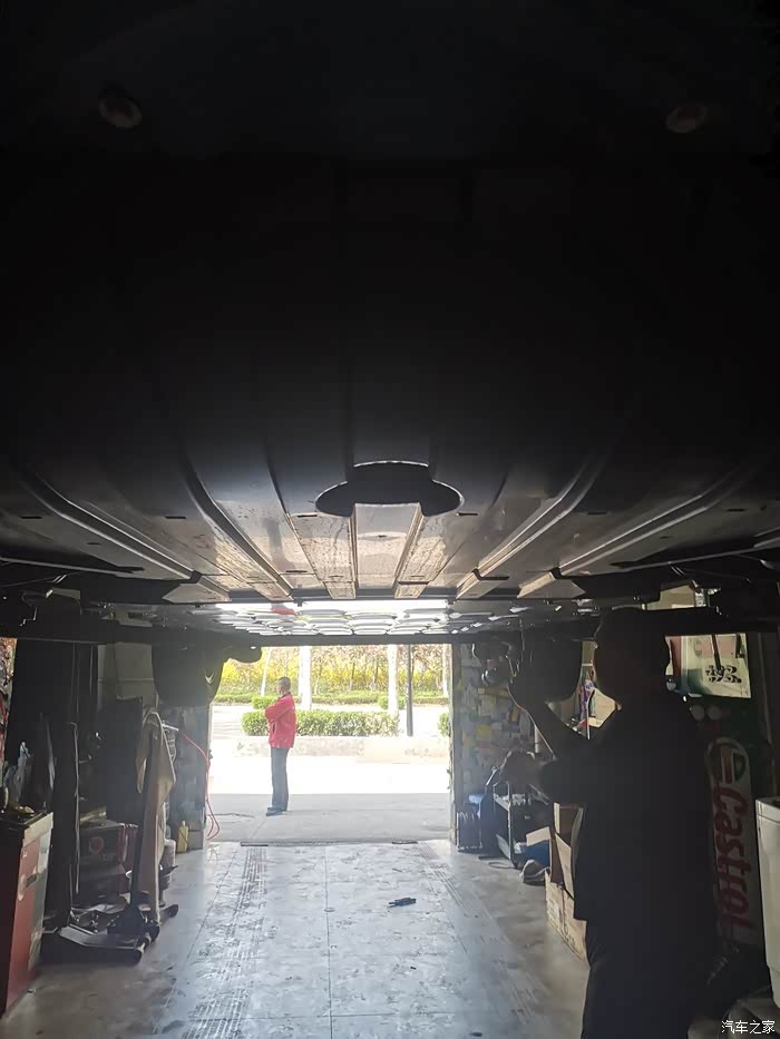

原车电池包的护板外面有一层类似树脂的保护板,但是放在车底还是略显单薄。防护一般的剐蹭还行,有尖锐物的话就够呛了

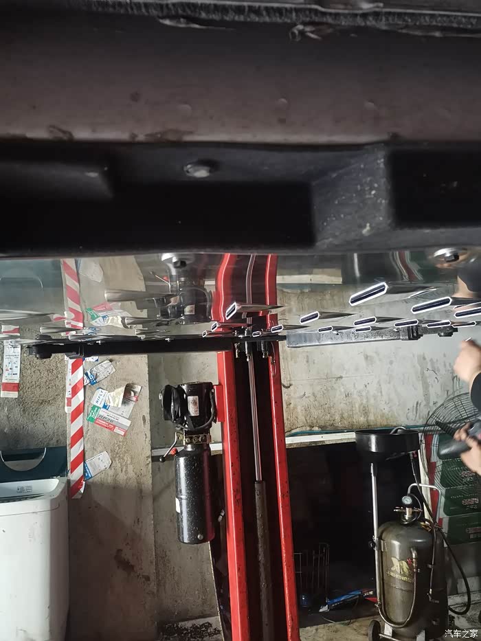

这张图应该更清楚一些,银色的应该是电池包,下面黑色的那层就是护板
再来一张

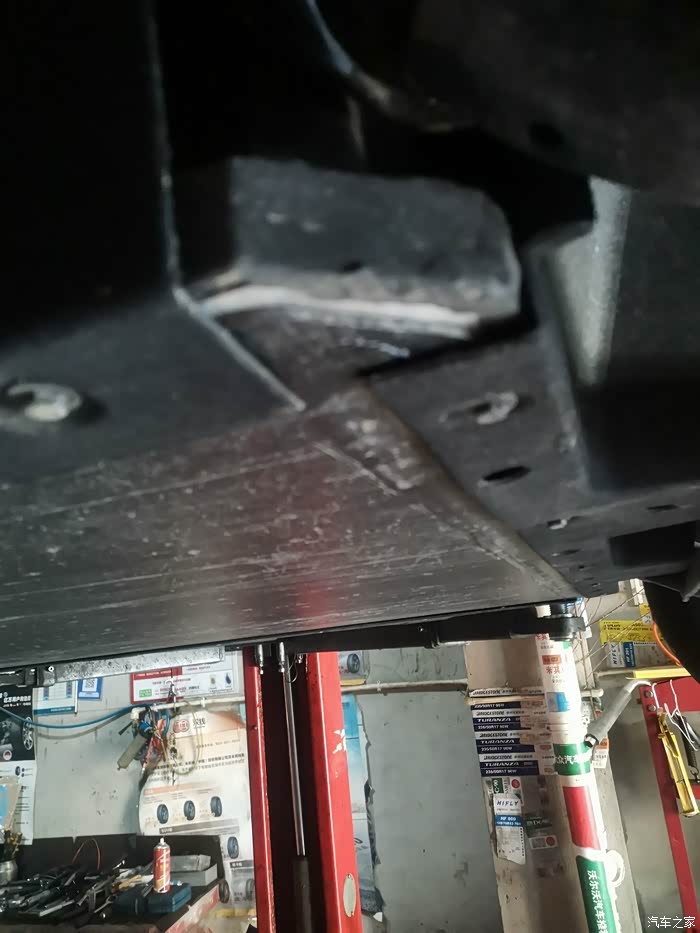

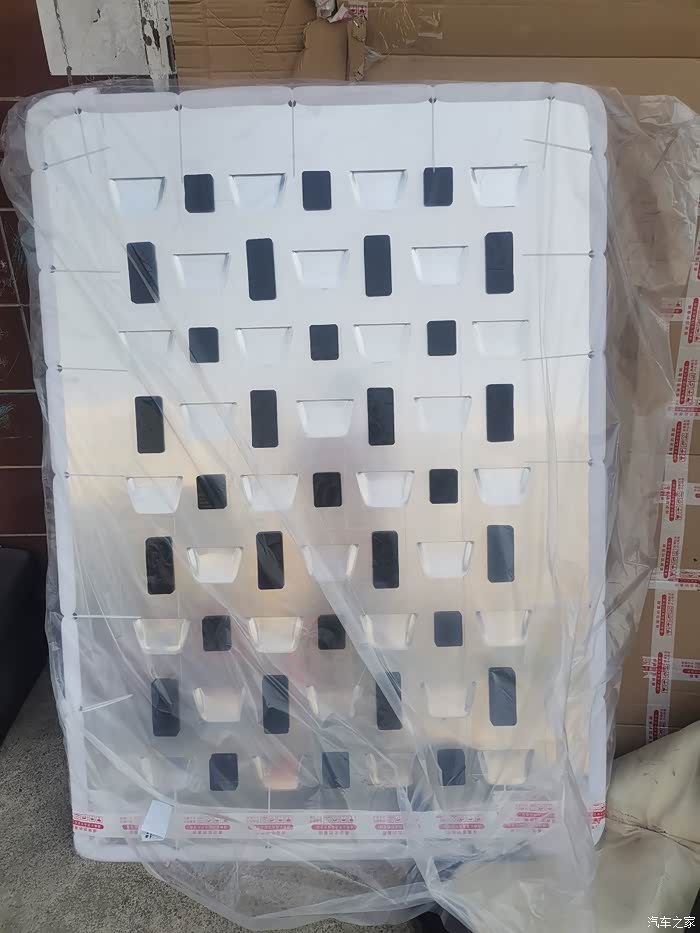

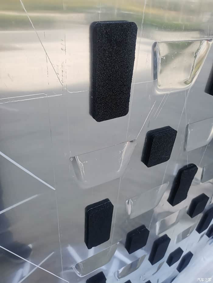

铝镁合金护板厚度

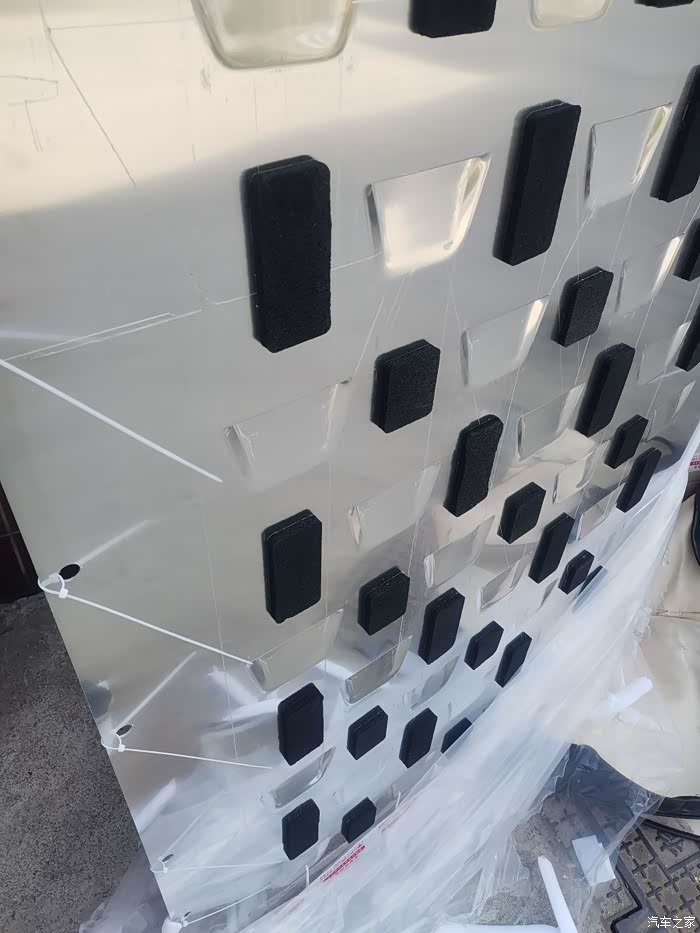

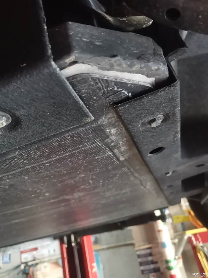

保护缓冲棉块。,合金不直接接触原车护板,但是螺丝固定紧以后会形成一个小弧度。。。毕竟中间高两边低
有通风孔,开始以为开口向车头,后来对比了螺丝孔,通风口是向车后方向的。。否则装不上

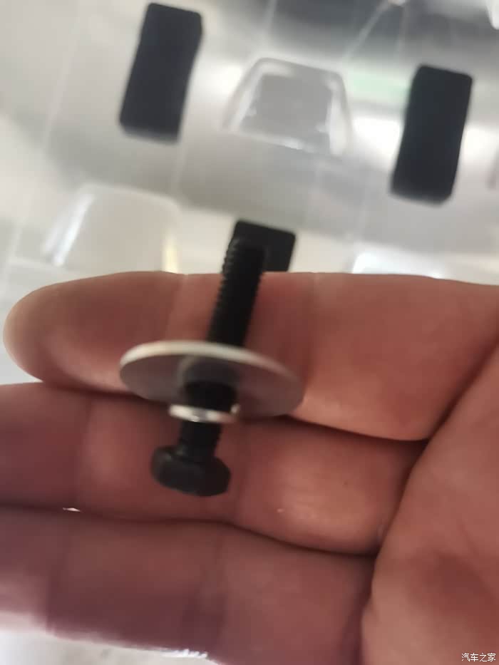

这个是赠送的固定螺丝,数量跟原车的一样多,但是长度长了大概一厘米,有弹簧垫 和垫片。防止时间长了螺丝松动

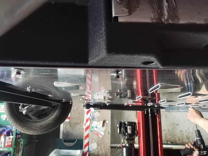

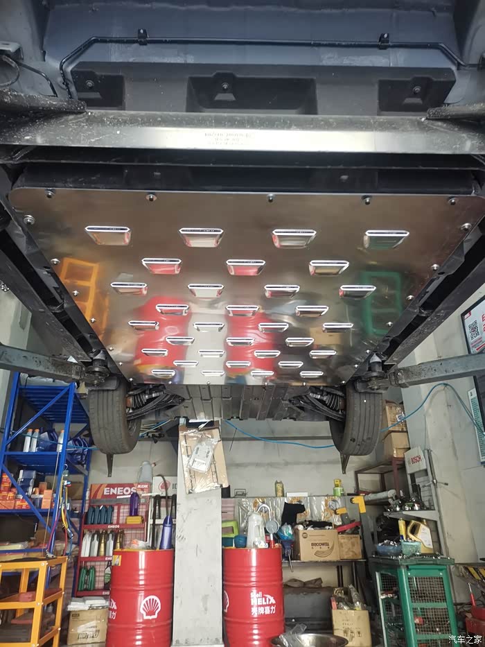

先固定几个螺丝,这个需要两个人合作,一个人没有辅助工具的话还真干不了。

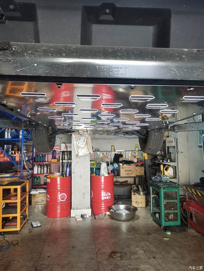

所有的固定螺丝都拧上,最后统一拧紧固定。

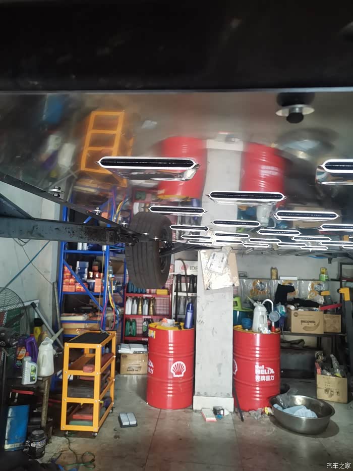

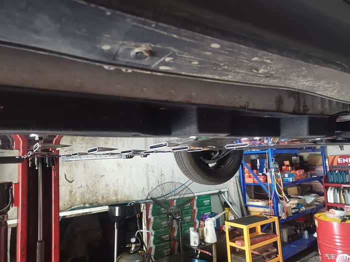

近距离看一下,感觉像是家里擦土豆丝用的工具
侧面看,,垫片是银色,螺丝是黑色

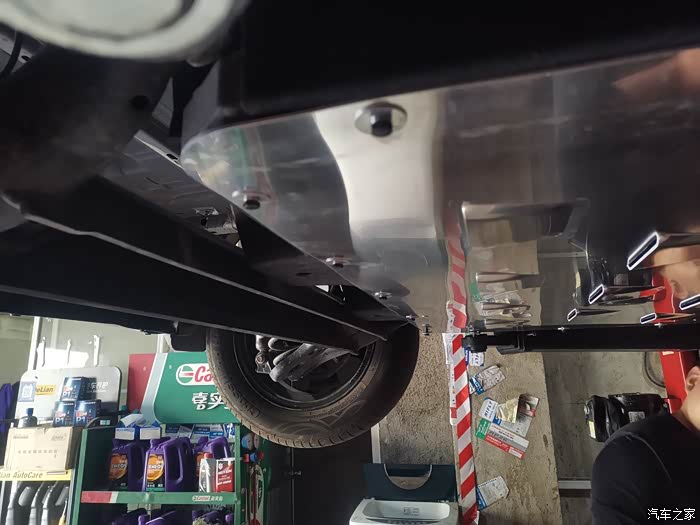

专车专用,螺丝孔一一对应,当然先要把原车的螺丝拆下来,自己保留着,万一有啥用呢

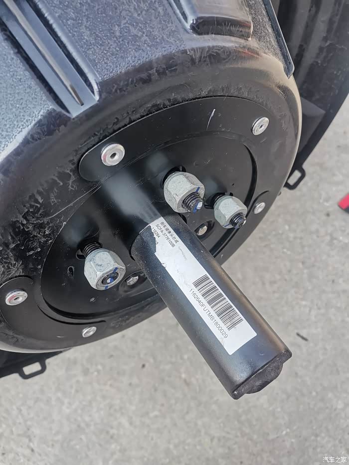

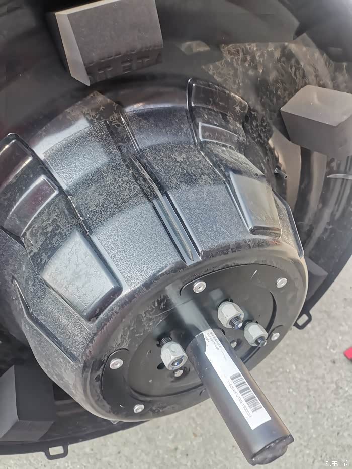

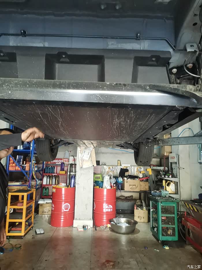

车头向后既视感,电动机护板还是原车树脂的
再来一张,,电动机这块感觉没有必须要上合金的护板

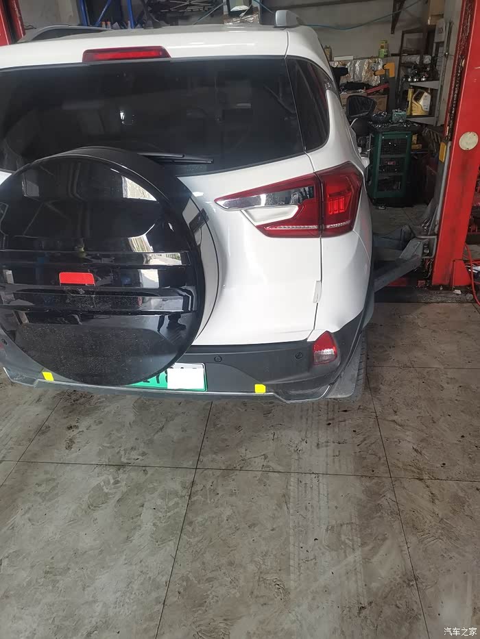

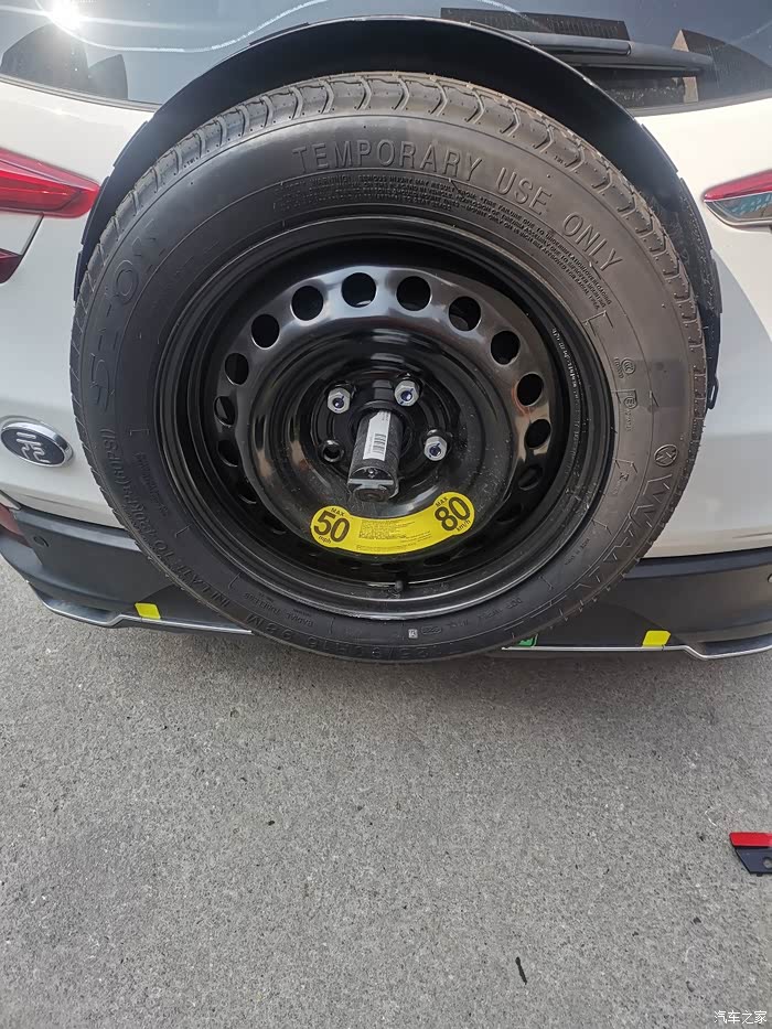

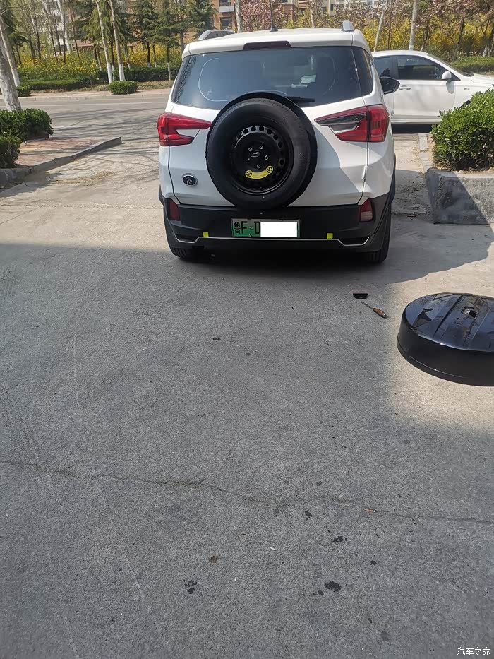

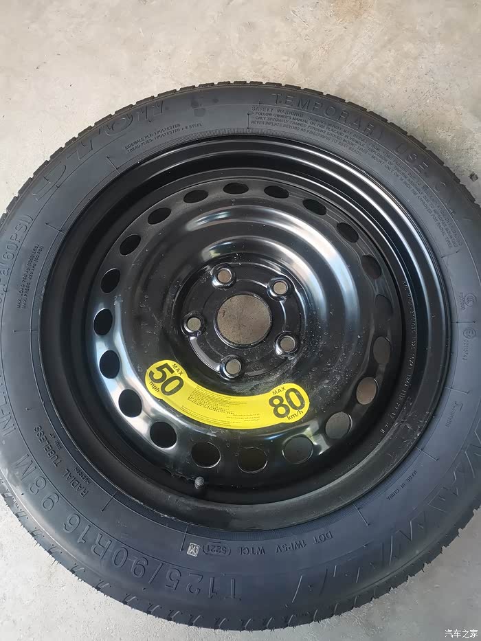

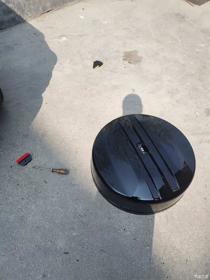

正好借用下工具,,这个备胎设计的不是一般坑爹,对于不懂车的人来说卸掉备胎也得一段时间。
备胎型号,我这拆下来放车库里,不挂备胎了,也减轻了车身自重,而且对这种侧开尾门也是一种减负。
备胎罩子

车架起来发现后备箱下面的位置是空的,估计是以前燃油车油箱的位置,,这个厚度的备胎完全可以设计成底挂式的。

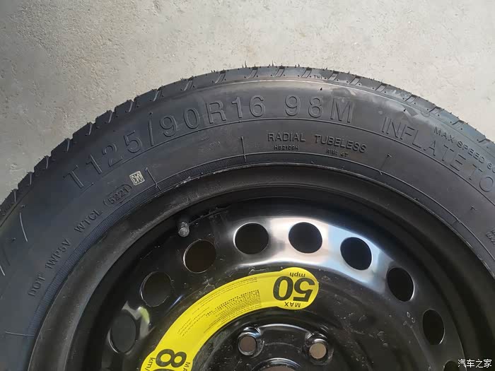

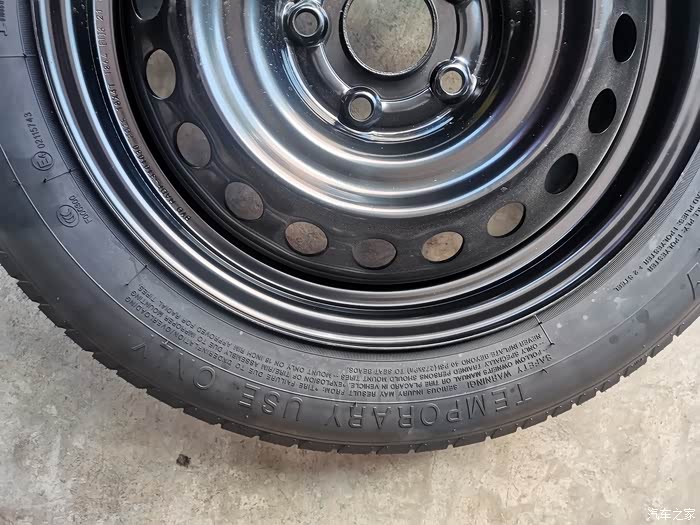

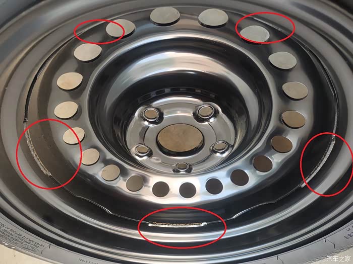

备胎型号
发现这个备胎轮毂是二次拼接的,对于安全性来说还是有一些顾虑,,,毕竟不是整体成型的,感觉像是为了J值切开后再焊接的。不知道大家的备胎轮毂是不是也是这样的
作为20多年行驶里程超百万公里的老司机,一直没有购买车损险的习惯,为了应对比亚迪厂家苛刻的电池质保条款,某宝下单铝镁合金护板一套,经过几种对比,最后选择了这款整体装2.5毫米厚度的护板。锰钢的价格更便宜,但是考虑重量就放弃了。4毫米厚的铝镁合金价格又贵了不少,而且几乎是市区路行驶,所以也PASS了。还有一款是两块护板拼接的,考虑中间还有螺丝连接,玩意碰了底盘那个连接螺丝或许还是个罪魁祸首,也PASS。定下这款护板后跟卖家沟通,给了一点优惠。有考虑同款护板的车友可以私信我,毕竟不能在帖子里发布商家名称。
