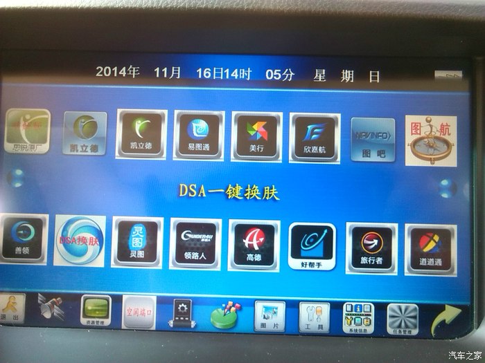

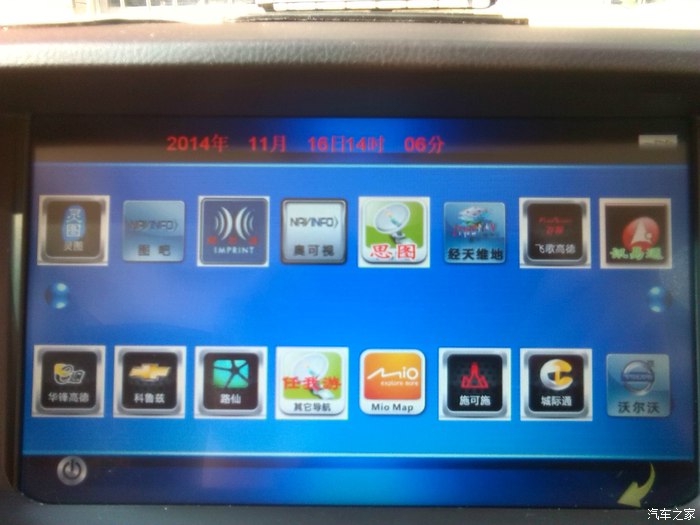

一、纯绿色操控的翻页式一机多图
1、这里只做了二个页面,理论上可以做很多页,但个人觉得有二页足够用了,二个页面共可设32个大图标和20来个小图标,我们只是开车而已,哪儿有时间去玩那那么多软件或游戏?即便是可用的导航再多,每次也就只能用一个,所以有二页足够了。
这个一机多图,一是操作简洁直观,“绿色”拓展中控端口系统(即开导航时才虚拟扩展端口,临时写入系统注册表但关闭导航后系统不记忆),完全是“绿色”操控;二是善领电子狗和导航单独分开使用,避免了以前需要开导航时非得通过电子狗来引导的麻烦,而且电子狗和导航同时开了以后,同时播报电子眼的状况有点烦人。个人认为,需要开启导航时,DSA就没必要开,作用不大,因为很多导航都有电子眼播报功能。而在不需要开导航的时候,打开DSA来预警倒是必要的。在这个一机多图界面,可以很直观方便地选择启动。比如只想开善领电子狗,就直接点击DSA图标(一键换肤的功能在后面介绍);只想开导航的话,就点击想开的导航图标;当然,若要导航和电子狗一起开,可以先开DSA电子狗之后再最小化,显出一机多图界面后就可以操作。也可以用以前的老办法——善领电子狗引导。这里虚拟了二个端口,即com=7,9。端口7给导航,端口9给导航的GPS车速悬浮窗口,方便不开DSA电子狗时能看到自己的实际车速。
另外内置了几个软件,其实没什么大用,最方便好用的,是可以直接进入CE系统和任务管理,这个在折腾影音魔方里歌曲音乐的时候,可以进入后台,很方便。
一机多图软件已设置好了(多媒体3.0系统下的设置,com=7、速率=4800;其他系统下要根据厂家设定的端口设定),下载后解压到SD导航卡根目录就可使用。理论上,只要是1024x600分辨率的CE系统导航都可以用,只是要根据自己的机器设定好端口和速率。

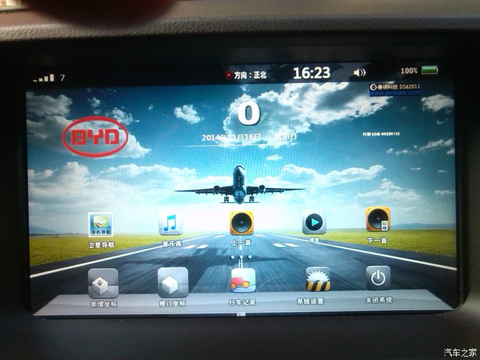

2、使用:点击思锐中控面板“导航”按钮,即进入一机多图全屏界面(见下图),界面很漂亮。另外SD卡根目录gps_byd文件夹里附有几张图片,各位也可以自己制作自己喜欢的符合规格和格式的图片来变换界面。方法是只要把喜欢的图片名改为“背景1”、“背景2”即可。

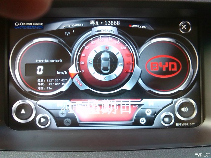

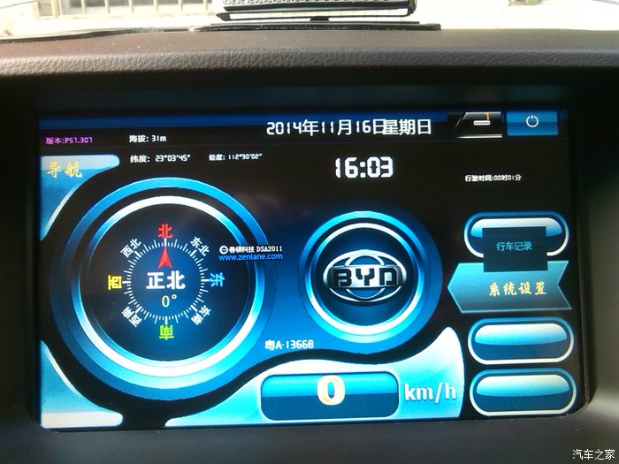

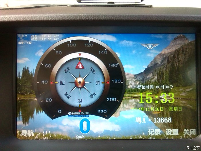

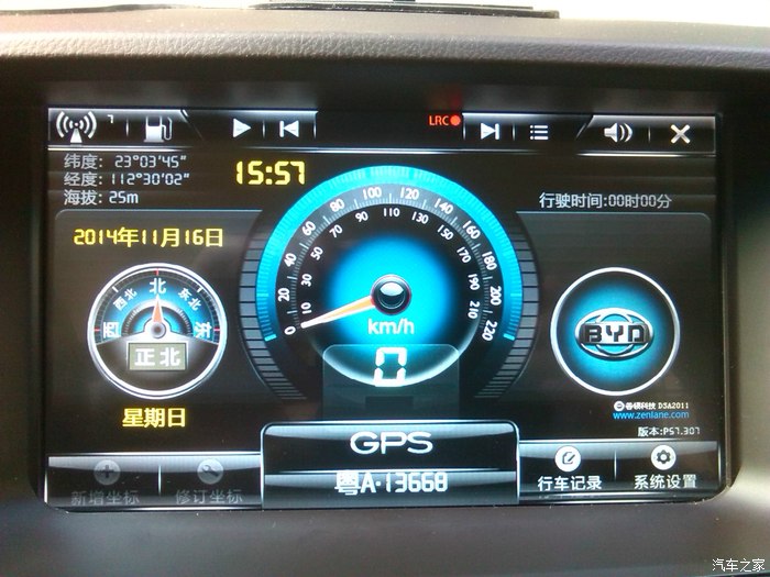

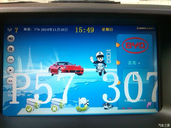

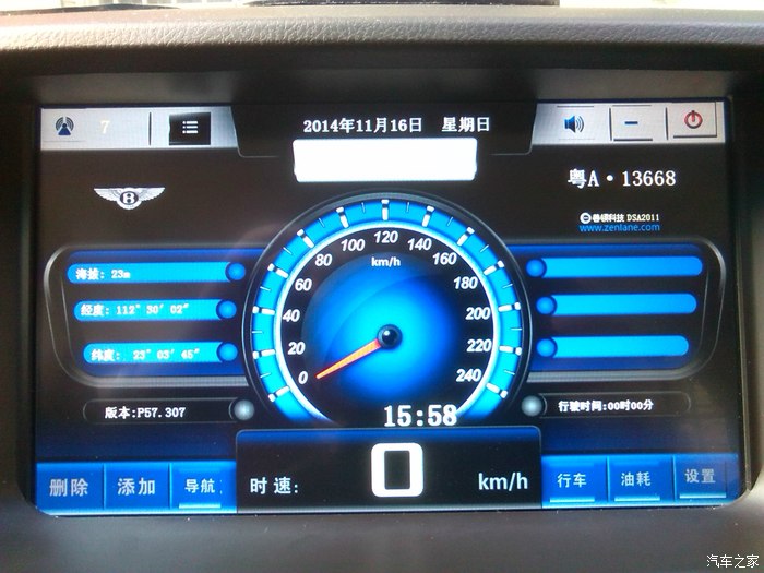

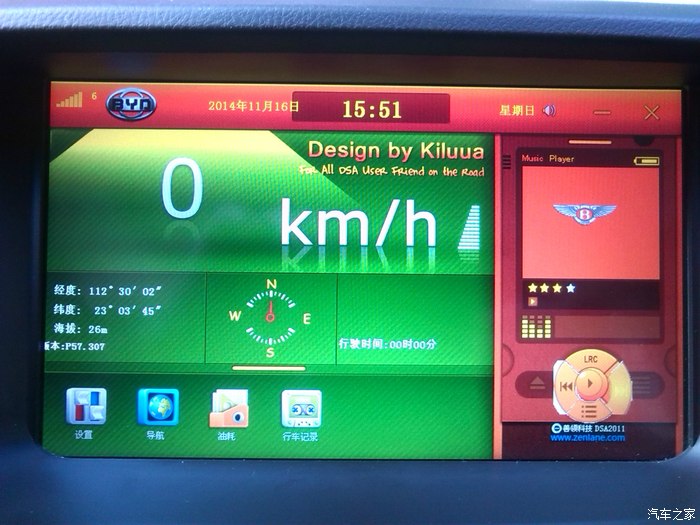

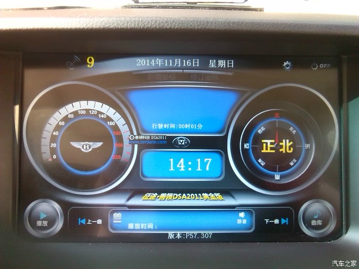

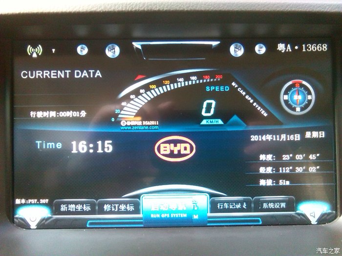

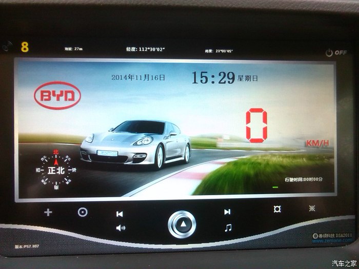

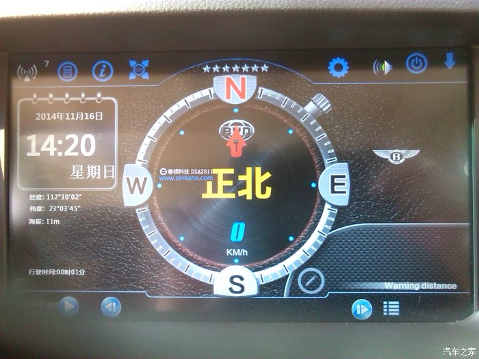

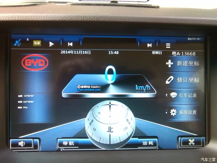

二、30个DSA皮肤(含DSA专业版主程序)及一键换肤

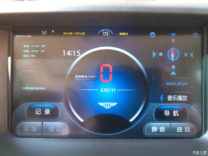

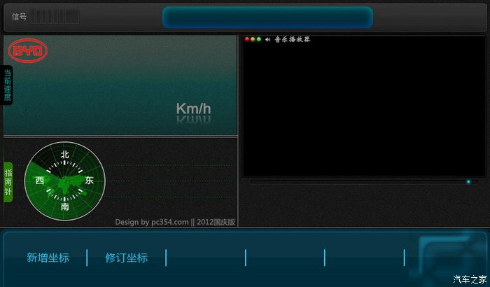

本人总共做了40多个DSA皮肤,从中精选出30个出来共享,界面各有千秋,想要一个一个领略,操作上就必须方便简洁,否则,想用一个就要取卡拿到电脑上去换肤,想不烦死都难。故此,本人禅精竭虑虚心好学不耻上问寝食不安楼上楼下跑无数遍地杀死无数脑细胞之后,参考别人的经验,终于实现了可在思锐中控上实现DSA一键换肤功能!让大家可以一网打尽,随意领略各种漂亮DSA皮肤的风采!一天用一个的话,30天不重复,多NB?!下面分别予以说明:
1、安装:DSA善领电子狗主程序用的是2011-p57仿专业版并已设置好,加入了专业版最新数据310(sound.dat)。软件带有专业版数据升级程序,可方便地在线更新数据。不过,为保险起见,建议最好不要自行升级,最新数据在很多导航网站上有现成下载,百度一下找到最新下载后直接替换到自己的DSA文件夹里就可以了。各位下载本文件,解压后放到SD导航卡根目录即可使用。

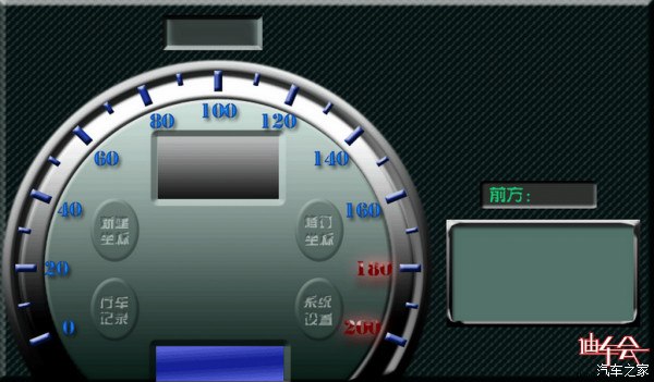

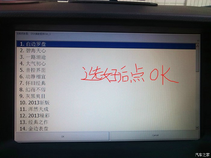

2、功能:启动一机多图界面后,若想更换DSA皮肤,就点击“DSA换肤程序”图标,将会出现下图界面,在15秒之内点击选择某款即可。选择后,DSA会提示请稍等,进入5秒倒计时即会启动到所选择的皮肤界面,而默认会自动选择第一款。其余的不需要技术含量,按对应的图标操作就行。
3、30套皮肤小试了数天,自我感觉良好,操作简单,换肤正常,方便实用,大家试着好用就用,不好用就放弃。DSA换肤程序及必要的文件,老鸟们请无视,新手们只管使用,未知晓原理和熟练掌握之前尽量别去折腾,本人声明不包售后的,因为实在没什么时间,养家糊口不易,咱们的主业是为老板卖命而赚钱,精力主要在那儿。拿人钱财,与人消灾嘛,对不?!不过想折腾也行,但请做好备份,万一折腾坏了,把备份顶回去就成。
4、要说明的是,这些皮肤,纯属参照别的分辨率DSA皮肤修改的,本人只本着能用就行,兼顾好看的原则进行修改,有些图标位置和字号不一定很准确或合适,请大家将就使用,等闲下来再作精细修改。没办法,工程量太大!开玩笑,每种DSA皮肤有大大小小几百张不同格式和规格尺寸的图片,每张图片对应在不同的坐标,看的都头晕脑胀,别说每张图标要重新制作,每一个坐标还要重新计算定位了!当然,有兴趣的朋友自己可以去完善。
5、所有DSA皮肤的“油耗”均未作修改,也即为废置不用。因为实在不适用,思锐本身就有这NB功能,这里又何必多此一举?!只是在一些皮肤里,其数据和图标还保留着,一是去掉了图标的话,界面上不好看,二是暂留数据,或许以后别的车型上用得着,到时候再修改好了。还有就是,个别皮肤上去掉了音乐播放功能,原因同上。
6、绝大部分DSA皮肤上,增加了“最小化”功能,以便于回到主界面操作其它的,比如寻找歌曲曲目、换开导航等等。个别皮肤界面上,因实在找不到增加按钮位置或增加后很难看,故选择了放弃。

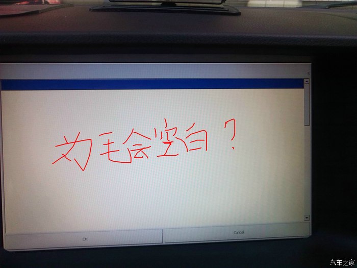

7、实际使用时,有时候连续启动换肤后,换肤界面会出现空白,不显示皮肤序号和项目,但你可以在大概位置点击,同样可以换肤,只是不直观罢了。原因如何,本人百思不得其解,估计是中控的内存问题吧,实测思锐中控多媒体启动后内存为385M,系统余留的可用内存为207M,这方面本人小白,不知够不够用,估计有点不够,要不然为何思锐的中控在操作时,会这个出不来,那个反应慢呢?
8、本人因城市工作环境原因,不需要跑长途,所以只对所有DSA皮肤以及在后面要共享给大家的导航,都只在市区里短途试用过,红灯照相监控等播报正常且多了诸如“加油站”、“火车站”之类的播报,其余播报情况并未经长途测试。
9、导航图标、软件原版及图片均取自网络,版权归原作者,本人只是综合起来并作修改而已,虽然工程量浩大。若有侵权,请作说明。正因为均取自网络,所以图标不统一,自己制作也很麻烦,所以就这么用着,尽管不算美观。
10、再次强调,一机多图的制作与修改,新手或小白只管使用,别胡乱改参数。本人也不是这方面专家,学的专业也差十万八千里,只是纯折腾而已,这玩意儿说难不难,说易也不易,一时半会说不清楚。日后有需要的话,另写一个长长长长的教程。

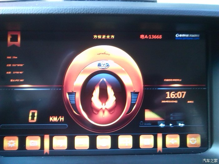

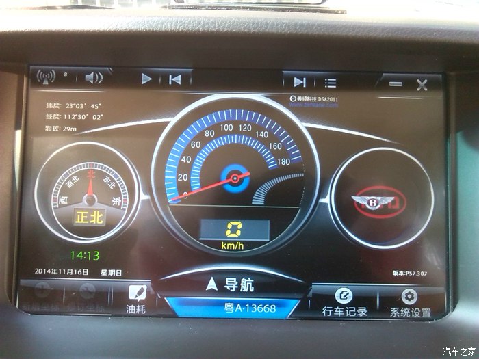

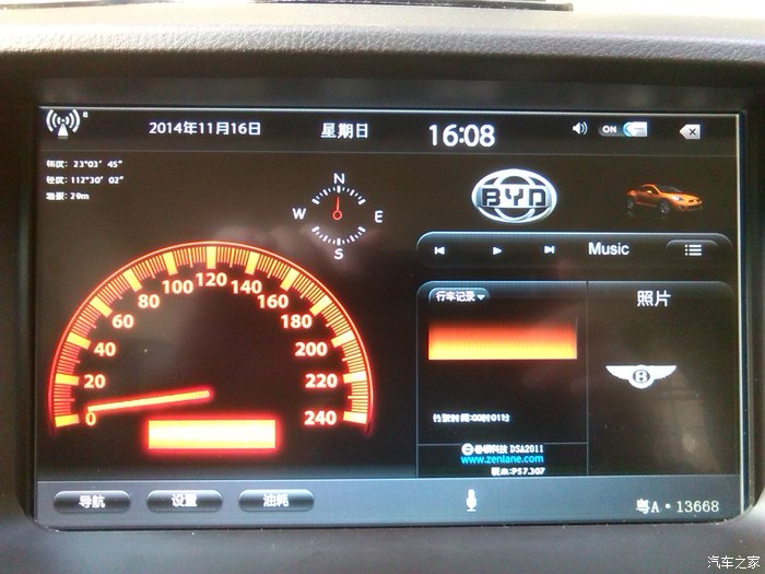

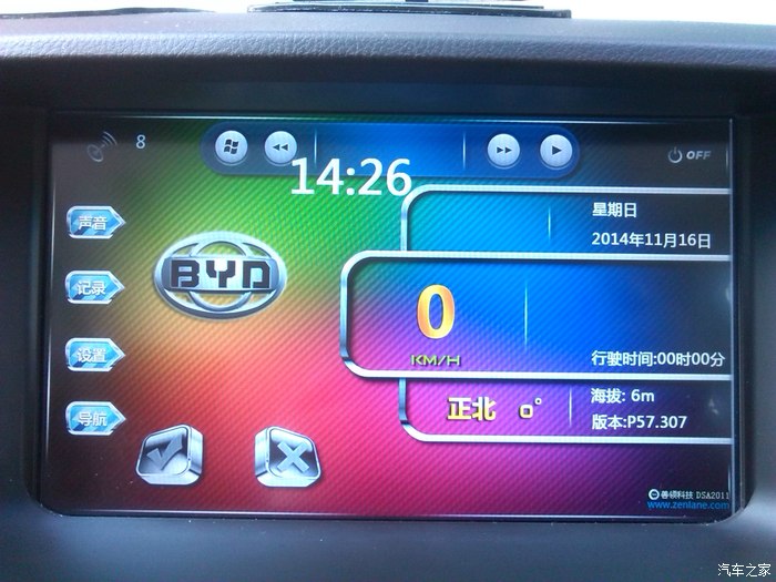

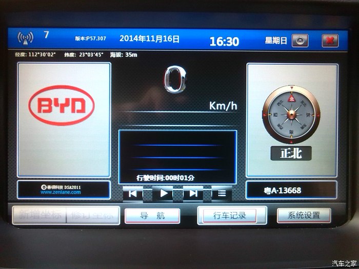

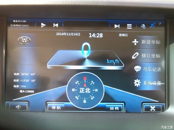

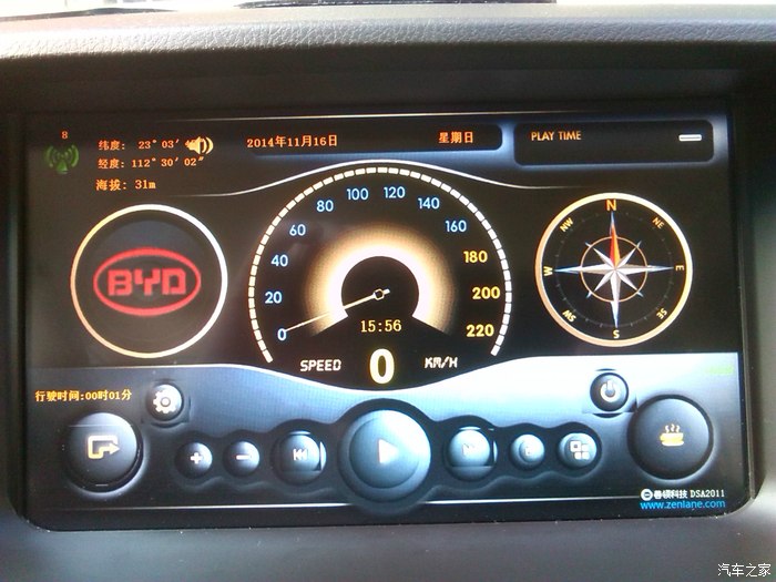

下面这些是在本人车上的实拍图片,手机拍的,拍的不专业,请大家参赏。照片与实际效果差别怎么会这么大?实际效果比照片要漂亮很多很多。

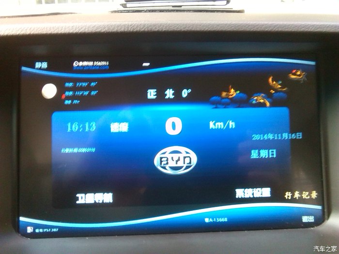

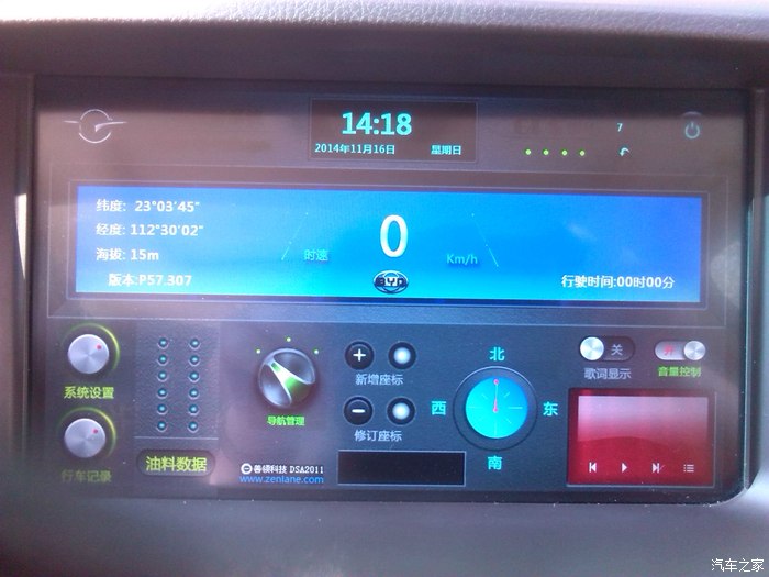

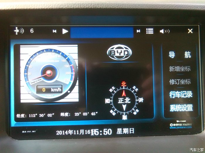

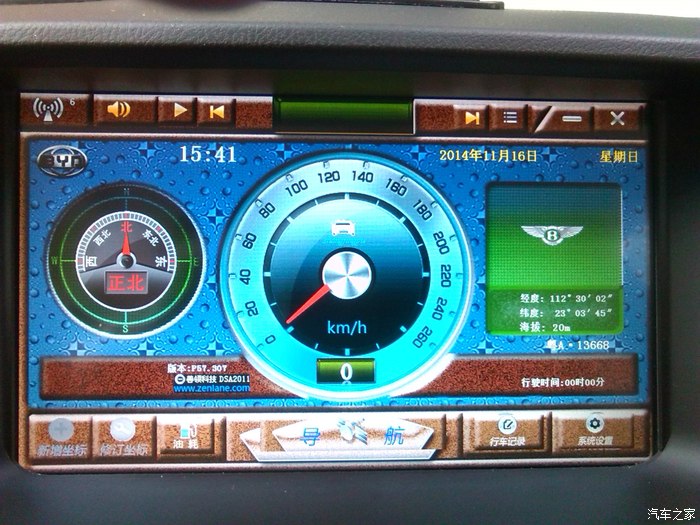

(1)白边罗盘
(2)碧海天心
(3)一路坦途
(4)大气初心
(5)音控界面
(6)动静相宜
(7)怀旧经典
(8)幻而不俗
(9)美丽星空
(10)2013新版
(11)浑然天成
(12)2013精彩
(13)经典之作
(14)金边表盘
(15)蓝色底蕴
(16)蓝色经典
(17)深棕色调
(18)一飞冲天
(19)暗夜之火
(20)皮质金盘
(21)电子警察
(22)金光闪闪
(23)时尚画面
(24)有凤来仪
(25)2011之爱
(26)途观参详
(27)金岸围翠
(28)湖蓝双圆
(29)蓝色情绪
(30)匠心独运

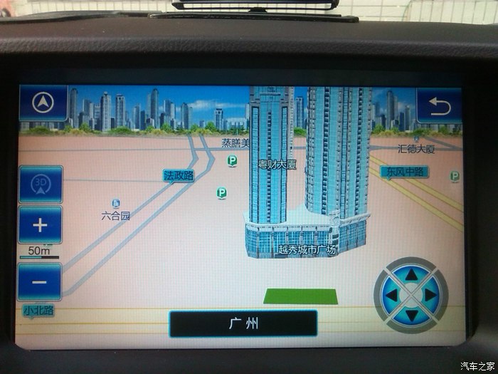

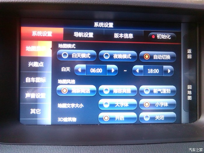

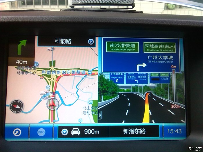

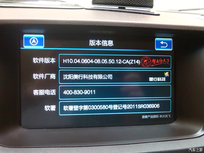

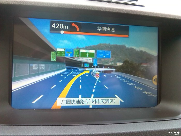

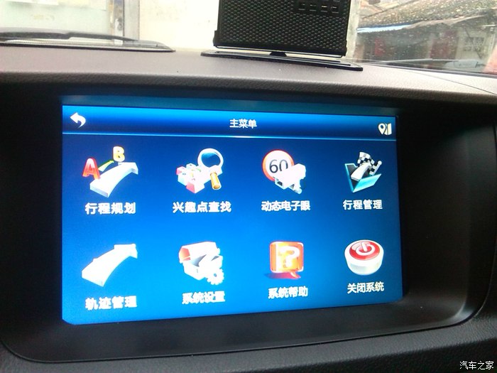

1、美行:(沃可视主程序+美行Z14定制版图资)
美行导航的功能设计较人性化,界面为悦目的蓝色,非常漂亮。有滑动操作、合流提示、新交规提示、常见问题答疑等实用功能。其风格简洁,大按钮设计,支持调节文字大小,可根据车内的光线条件,自主选择导航显示的明暗度。导航播报分类为详细、标准、简明三种。路口实景放大及3D场景均很不错。
美行导航可以放在硬盘里,也可以放在导航卡里,我的是放在导航卡里,原因是为方便美行电子眼的升级(正版电子眼升级程序在导航卡根目录,大约每二个月左右电子眼官方就会更新),我的美行导航路径为: \SDMemory2\MXNavi\MXNavi5.exe
效果见下图:
下载地址:链接:http://pan.baidu.com/s/1sjLkZNn 密码:y6qn

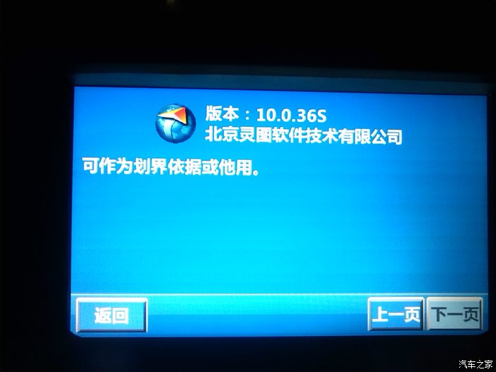

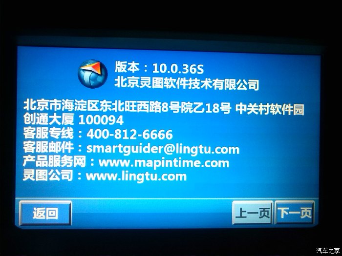

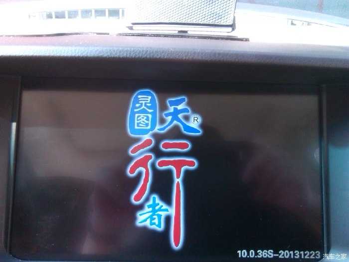

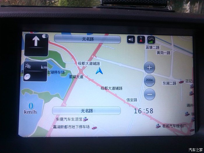

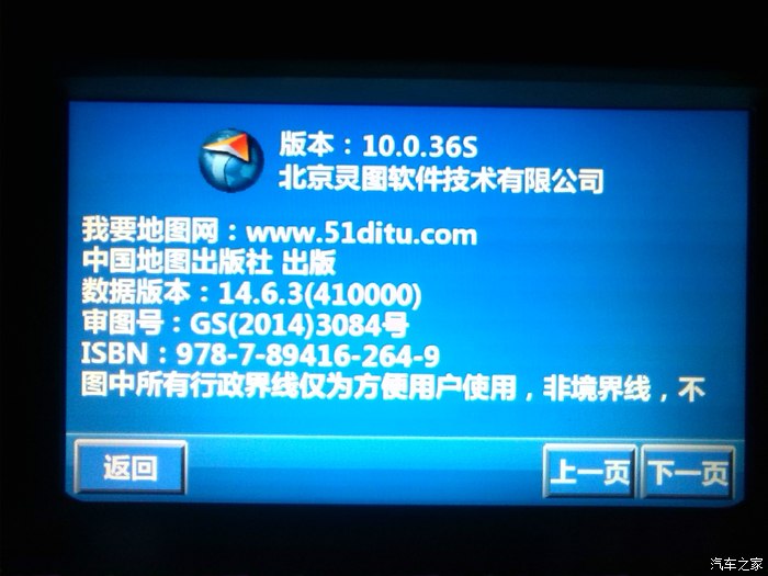

2、灵图天行者(福田欧曼定制版主程序+灵图14.6.3图资):
功能特色:数据资源丰富,真人语音导航,丰富的设施点信息;个性化标注,自定义兴趣点,路线回避;三维导航模式,白天黑夜模式自动切换;真实路口放大图;交叉路口查询;编码短信传输。系统启动不超过5秒,关闭不超过2秒;路线规划速度快,每次规划不超过5秒。
路径为:\硬盘\lingtu\startups\martguider.exe
效果见下图:
下载地址:链接:http://pan.baidu.com/s/1mgyu8zA 密码:0boe
端口和速率修改:
进入\硬盘\lingtu\configfile 文件夹,记事本打开gps_config.txt,找到下述字段修改为:
;当前用户设置的com口配置
USER_PORT=7
USER_BAUDRATE=4800

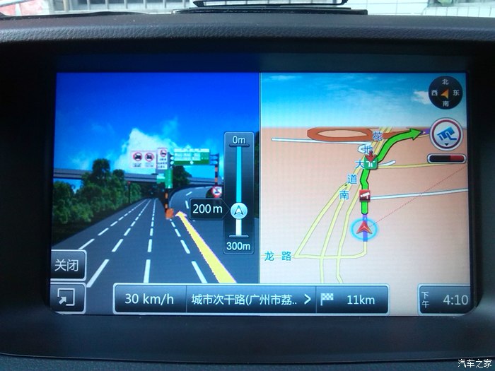

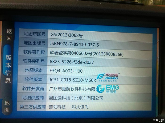

3、欣嘉航(JC32主程序+最新E3Q4-A002-D312-P312图资):
特点及优势:数据方面,欣嘉航数据全面覆盖中国大陆、香港及澳门地区,全国路网总里程数高达470万公里,覆盖全国乡村道路,真正实现了“村村通”。同时,准确有效的POI信息,独具特色的旅游景点信息,查询更方便,导航更精准。软件方面,UI设计炫丽出彩、操作方式简单易用,多种搜索方式相结合,同时集成了中英文键盘切换模式、首创的行车电脑模式、背景切换和地图颜色DIY等功能,使用更趋人性化。
欣嘉航导航可以放在硬盘里,路径为:\硬盘\JhNavi\JhNavi.exe
效果见下图:
下载地址:链接:http://pan.baidu.com/s/1nt60akp 密码:ctwz
端口和速率修改:
进入\硬盘 \JhNavi 文件夹,用记事本打开JHCfg.cfg,找到下述字段,修改为:
;GPSPort=7
;GPSBaudRate=4800

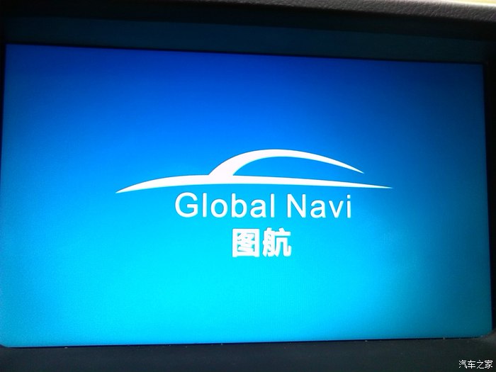

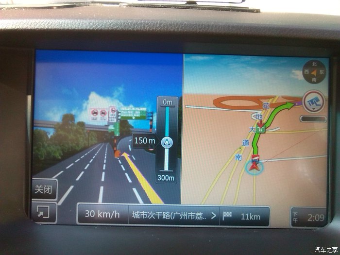

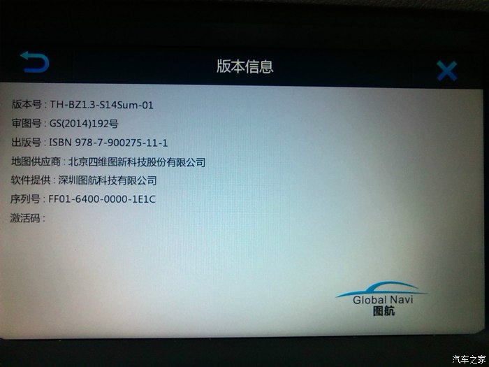

4、图航(TH-BZ1.3-S14Sum-01版本+2014秋季图资):
图航导航属于导航新贵,似乎是2014年春季后才有的。采用的是四维图新图资。有系统推荐,高速优先,不走高速,距离优先4种选路方案。查找方面有联想功能,搜索较快(提醒一下,如果点击开启了安全设置,则不能随意操作屏幕,要按住几秒后才能重新操作菜单)。
图航导航的特点是收星快,稳定,不跳星。即便在有严密顶板的高架地面道路上行驶3公里也能抓路不变脸!变道重新规划比较靠谱,并能看见变道后的局部情况。转向图及车道线正确及时。特别是双转向图,能比较好地掌握下一个路口的转向情况。不习惯双转向图的可能需要一点时间来适应。路口放大图及实景图,提示语音播报到位。
图航导航可以放在硬盘里,路径为:\硬盘\THNavi\THNavi.exe
效果见下图:
下载地址:链接:http://pan.baidu.com/s/1hqziFMO 密码:qmjt
端口和速率修改:
进入\硬盘\THNavi 文件夹,记事本打开UPF_VDD.conf文件,找到如下字符段,修改为:
SERIAL_PORT_NAME = COM7:
SERIAL_PORT_BAUD_RATE = 4800

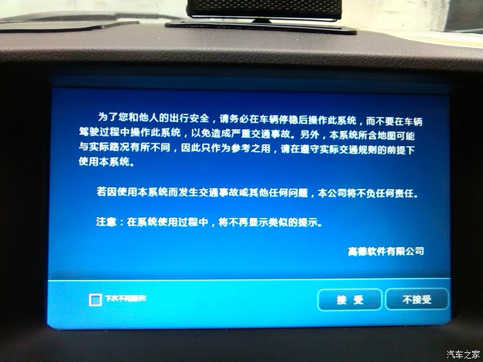

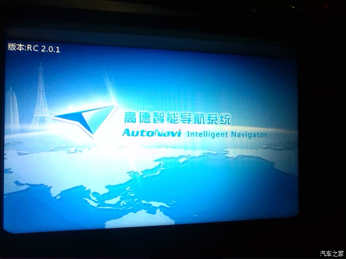

6、高德(高德V5.0.1.22.0137主程序+长安高德V25图资):
高德导航是老牌导航了,拥有先进的导航引擎、智能精准的路线规划算法。根据不同规划原则,快速推荐多种人性化的路线选择,完全满足需求。导航过程可以轻松享受清晰贴切的导航语音提示,身临其境的地图渲染效果,简单流畅的操作体验。只可惜目前基本找不到1024x600分辨率的版本,这儿估计是第一个了。折腾这个导航最伤脑筋,弄了很久才成功,界面为湖蓝色,特别漂亮!可正常启动、正常搜星,正常导航,只是怎么也没能把3D实景和路口放大折腾出来,不知是哪根毛线没搭对还是小城市根本没有路口实景放大,估计是前者……因为其他导航都有,留给高手高手高高手解决吧,本人黔驴技穷了。要注意的是,高德导航应放在SD卡上才能正常启动和运行,若放在硬盘上就会出现严重错误。
其路径为:\SDMemory2\AutoNavi\AUTONAVI.EXE
其效果见下图:
下载地址:链接:http://pan.baidu.com/s/1sjlZgy5 密码:x4jj

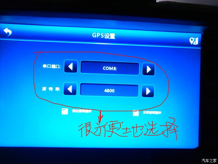

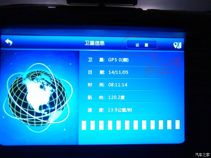

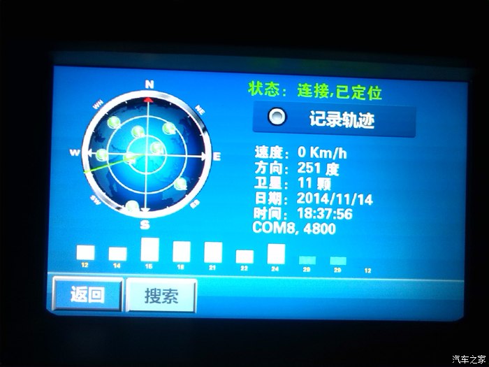

端口和速率修改可依赖专用修改程序修改,也可直接在车上修改,见下图:
第一步:点击高德地图界面上的GPS图标;
第二步:点击设置
第三步:选择端口=7、速率=4800
第四步:返回,即可立即搜星定位。

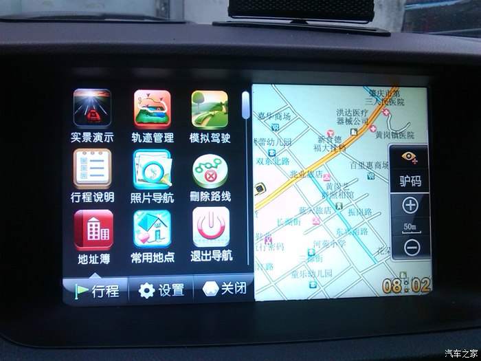

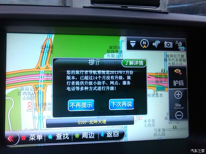

7、旅行者(旅行者CSW0-130816-D13Q3BZ主程序+ 2013夏季标准车机图资):
旅行者导航的设计大方得体,便于操作,菜单操控模式,简洁工整,有3D实景和路口放大,轨迹管理,模拟导航,行程说明,照片导航,删除路线,地址簿,常用地点等设置选项。可惜图资有点老,目前还找不到新图资,先将就着用吧。要注意的是,旅行者导航要放在SD卡上,若放在硬盘上就会要求输入版本、序号和激活码,呵呵~别问我要,我可没有,老老实实放在SD卡上吧。
路径为:\SDMemory2\LXZ\lxz.exe;其效果见下图:
下载地址:链接:http://pan.baidu.com/s/1qWBdCtA 密码:v5it

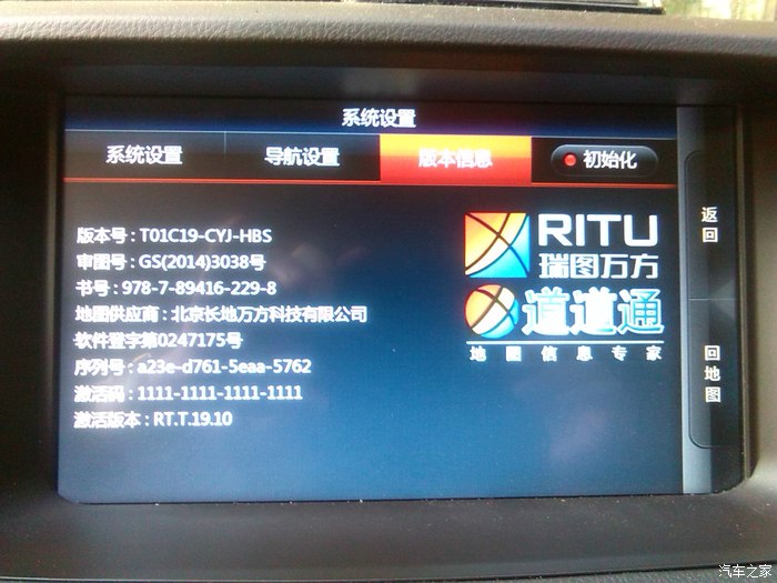

8、好帮手:好帮手导只是一个主程序而已,采用道道通图资,属本人好奇之下的一个产物,所以,导航地图界面几乎与道道通毫无差别,初次使用时若要求输入激活码,就与道道通导航一样,输入16个“1”即可。同理,好帮手导航也必须放在SD卡上,路径为:\SDMemory2\HBS RtNavi\RtNavi.exe
 其效果见下图
下载地址:链接:http://pan.baidu.com/s/1F9VLs 密码:c6tp
端口和速率修改:
进入\SDMemory2\HBS RtNavi\文件夹,记事本打开UPF_VDD.conf 文件,找到如下行修改。

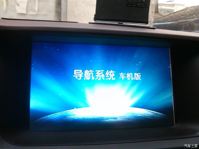

9、经天纬地(高博主程序+YTT-14Q2图资)
这是江苏经天纬地的二郎神导航,用的是四维图新的易图通地图,导航界面友好,就不多介绍了,自己去体验。其路径为\硬盘JTWD\Guider.exe
  其效果图见下:
下载地址:链接:http://pan.baidu.com/s/1pJHlv8f 密码:pjag
端口和速率修改:
进入\硬盘\JTWD文件夹,用记事本打开Guider.txt文件修改,变为:
HW_GPS_01,BTCOM7:,4800,Hide,,,,,

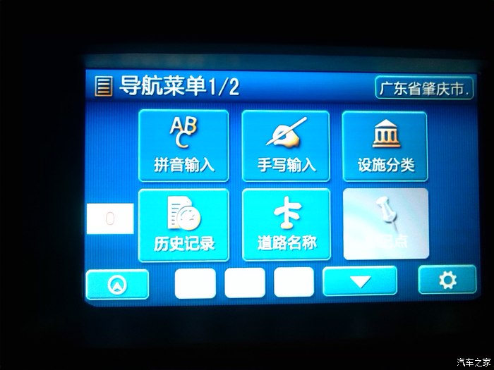

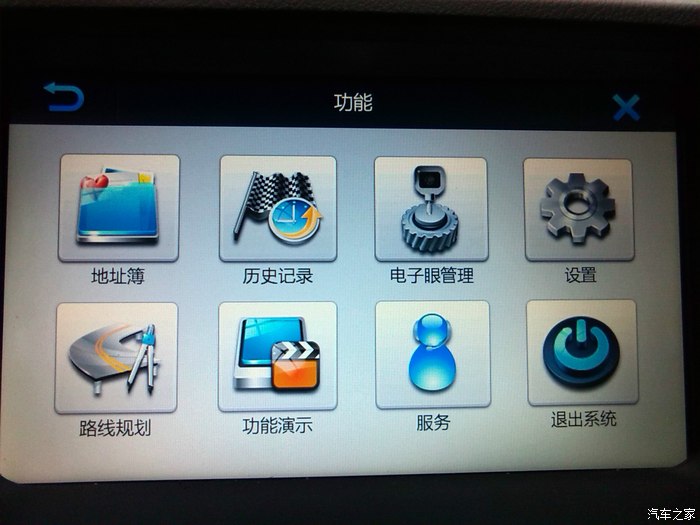

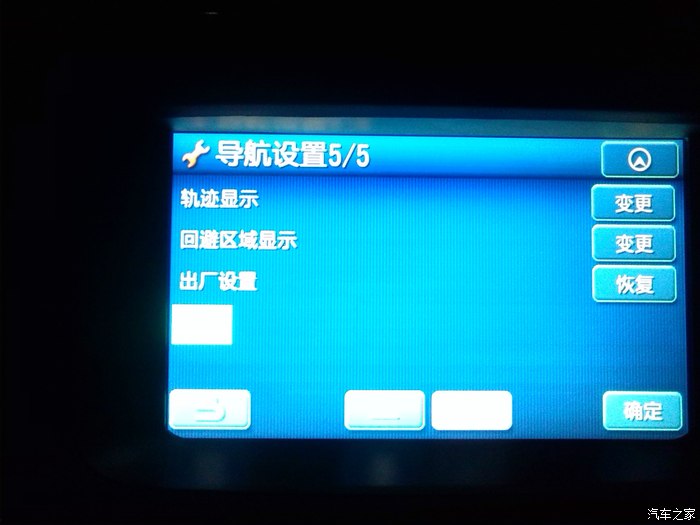

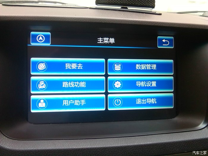

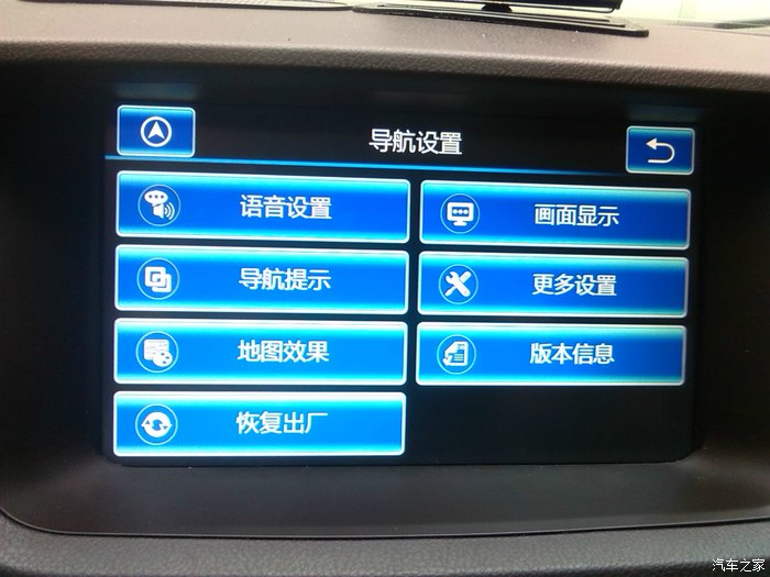

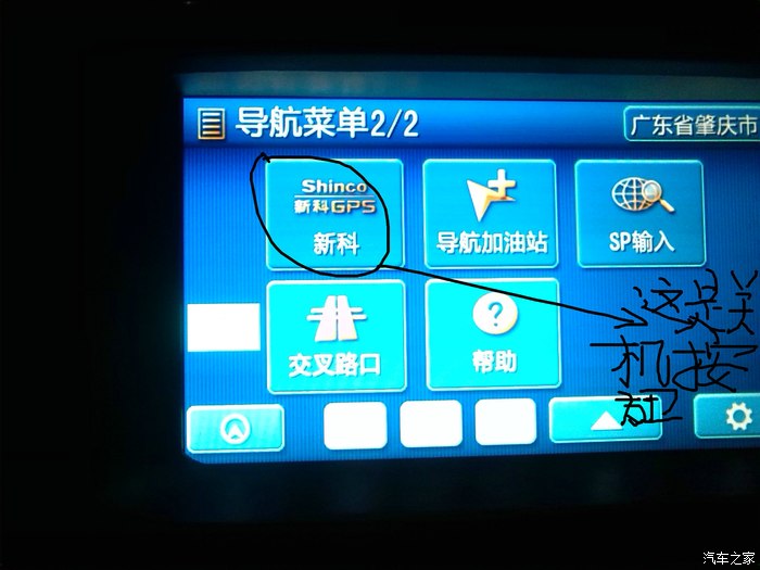

10、新科高德(新科高德S2.64主程序+14Q2图资)

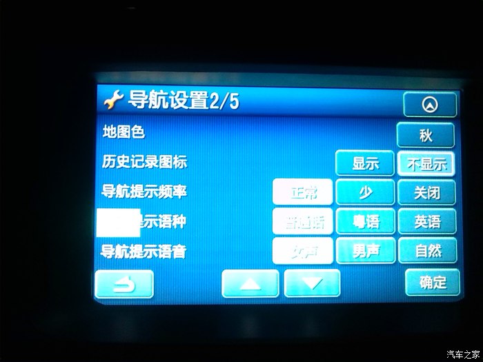

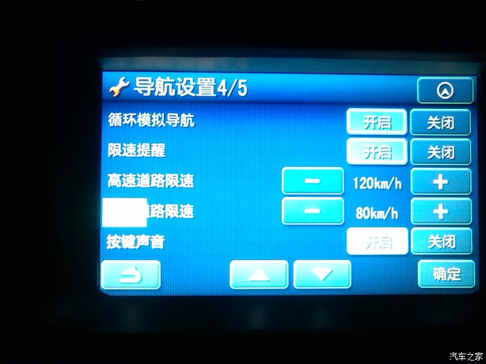

新科高德,新界面新图资,不错的规划,逼真的3D路口。地图的整体界面一点都不花俏,易用性和完整性好,语音详细度与地图方向指引结合的相当好,高速所有路段都有详细提示,在特别复杂的高架桥转向是很重要,在规划上基本上不会出现明显的错误。注意的是,该导航的退出按钮在导航设置的第二页,那个新科导航按钮才是退出按钮,见下图。
其路径为:\硬盘\Navi \SHNNavi.exe
其效果见下图
下载地址:链接:http://pan.baidu.com/s/1zuRXO 密码:wp99
端口和速率修改
进入\硬盘\Navi 文件夹,用内附的“修改端口和速率.exe”软件修改。

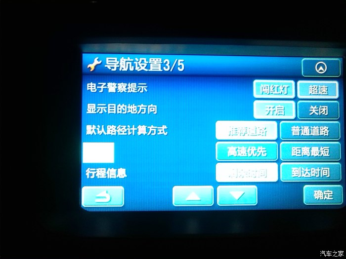

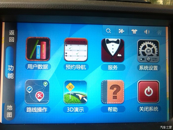

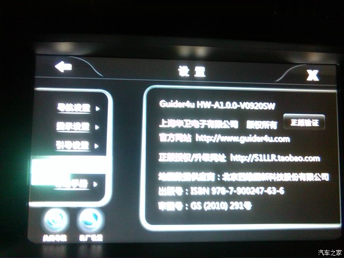

11、领路人:导航界面基本上是漂亮的一款类型,总体上功能完美,引擎数据很快,地图又比较全面,尤其界面美观。本人最看重的是,它的体积瘦小却功能完整,解压后才1.5G。但该导航目前没有CE系统下1024x600分辨率的,所以就动手杂交为适合思锐用的了。要说明的是,修改之后只是地图是1024x600分辨率的,其它操作界面依然是800x480的,但不影响导航使用。
其路径为:\硬盘\ Guider4u \Guider.exe
其效果见下图
 下载地址:链接:http://pan.baidu.com/s/1jLQzk 密码:iqca
端口和速率修改:
进入\硬盘 \Guider4u 文件夹,记事本打开guider.txt文件,变为:
HW_GPS_01,BusGPS7,4800,隐藏,,,,,
