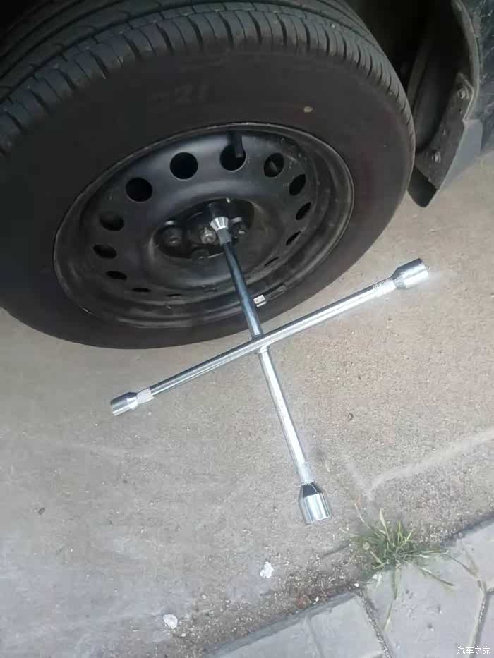

第一步,在没架起千斤顶之前先把轮毂螺丝松开一点点。主要是利用轮胎与地面的摩擦,不然轮胎连着转就拧不开了。我这大扳手是不是很给力。

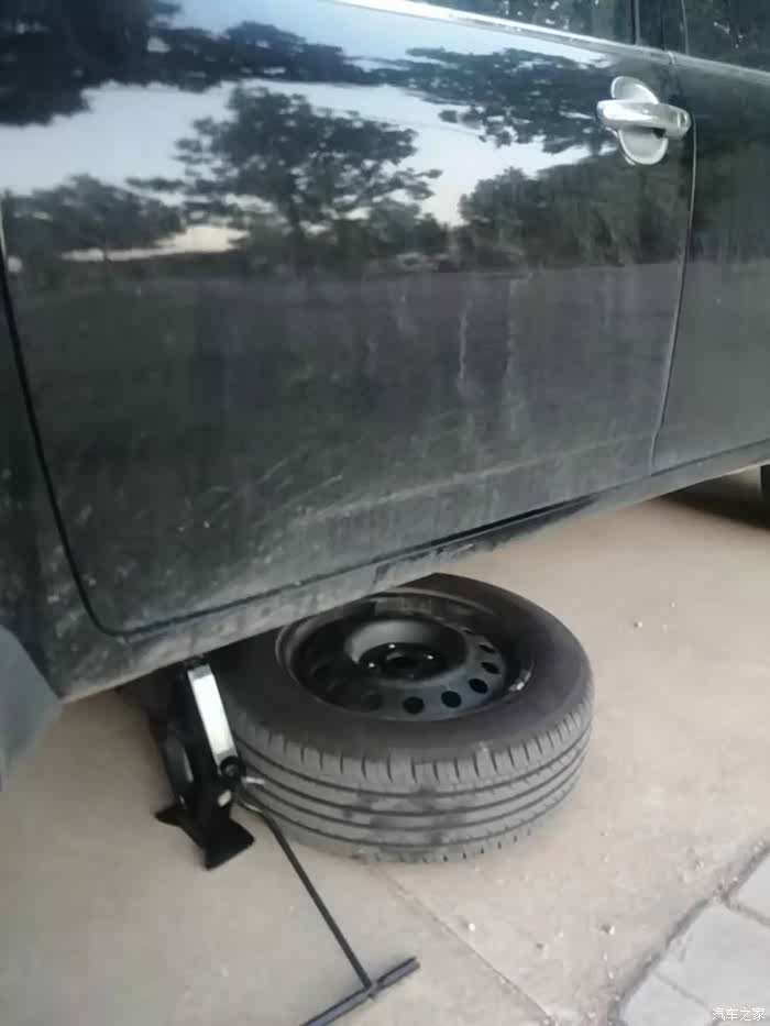

第二步,上千斤顶,话不多说,摇就行了。
上一张本尊,这不是重点
有人说轮胎卸下来放在车底部,防止千斤顶悠了前刹车片着地,不知道有没有用,照做了。

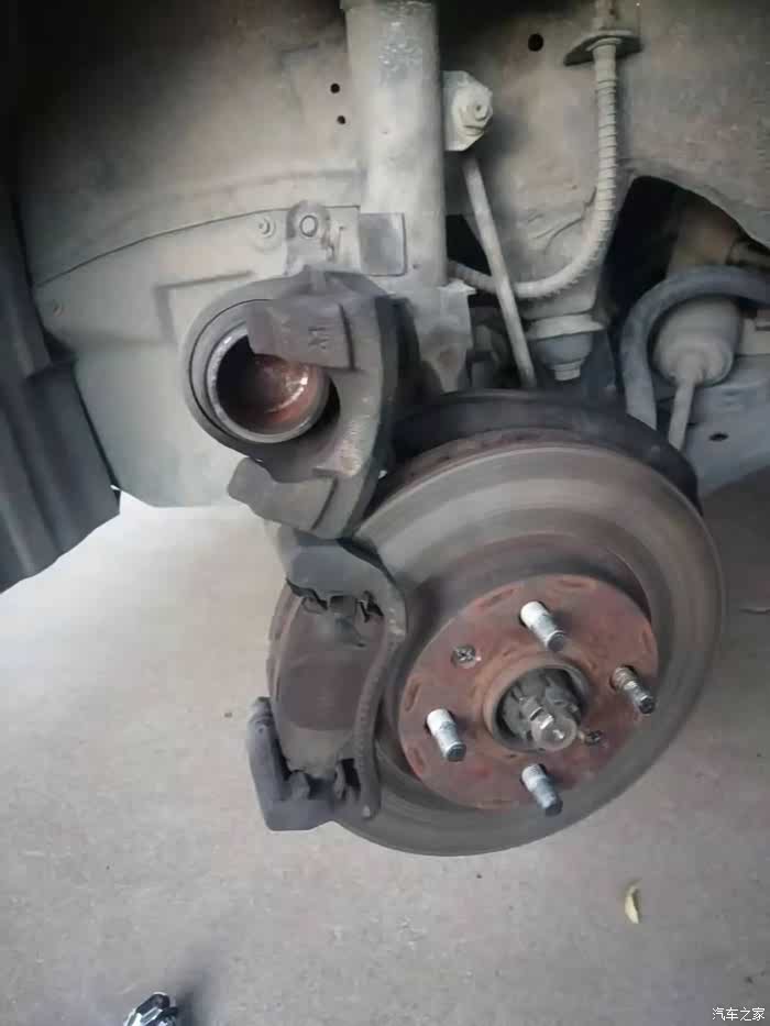

光溜溜的盘盘
往外打点方向,便于操作

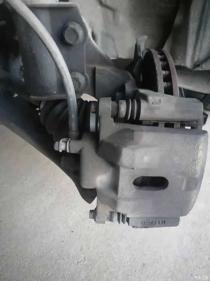

第三步 将卡钳上的两颗螺丝拧松,
拧开下边的螺丝,将刹车分泵往上抬起,这是因为往下那个液压管管不够长。

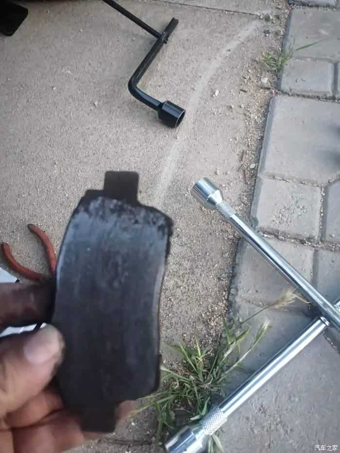

第四部,取下旧片,都磨这奶奶样了,陶瓷部分全部磨没了,连报警金属片都干折了,再不换真他大爷的出事了。
此时 别忘了关键一部,把助力油壶盖打开,不然一会分泵回位,助力油页面会上升,顶住空气不好回位。
第几步了,算了,不重要。分泵回位,没有专用工具,我就用这个大扳手,得稍稍用点力别。活塞慢慢回位。

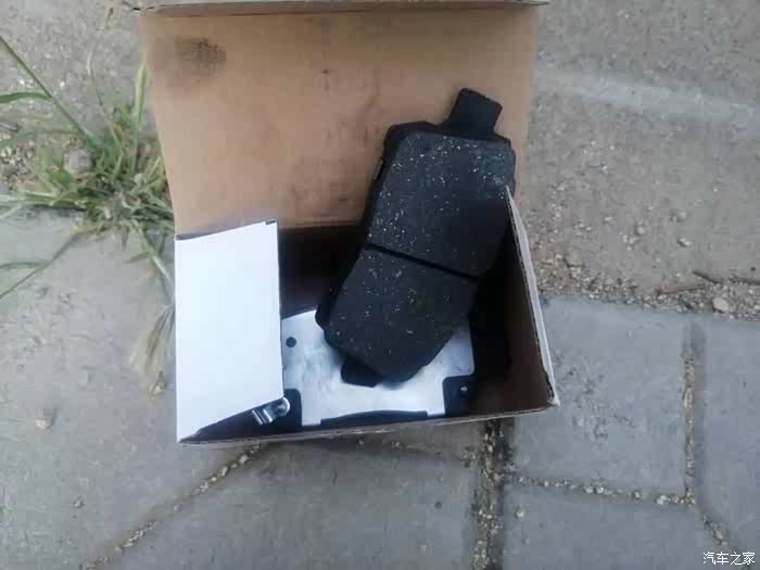

换新片。新片厚实不少。
