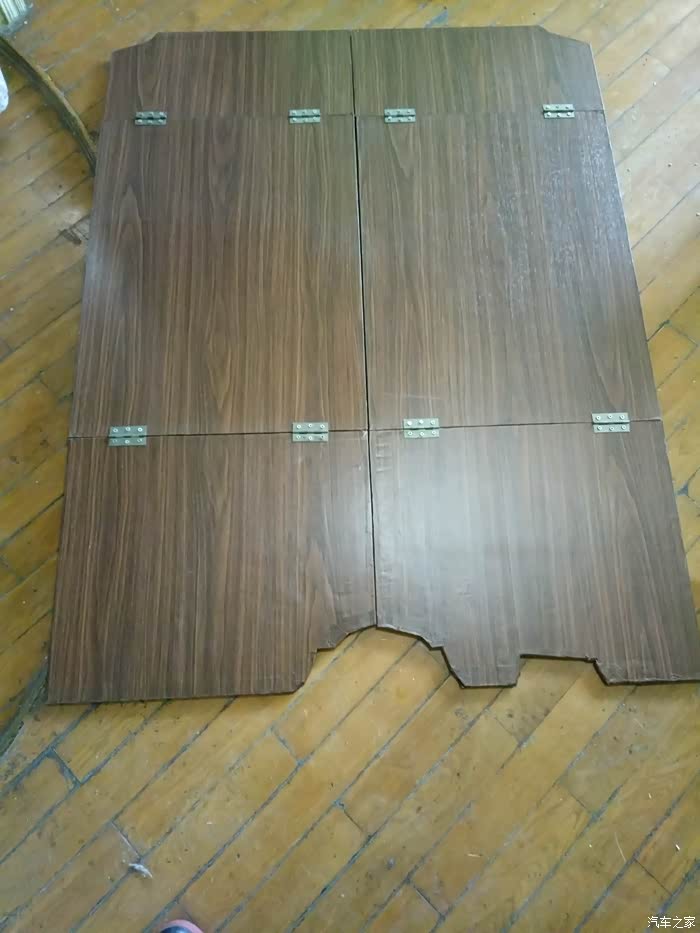

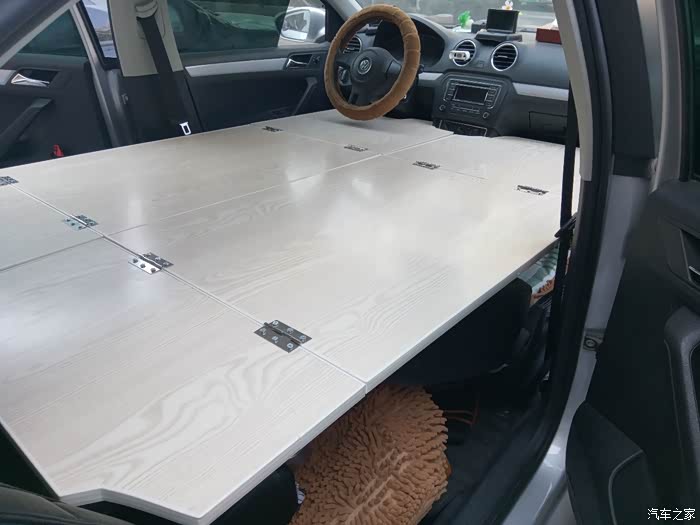

1.床板可以折叠后放到后备箱,整齐又不占地方;
2.床板改为竖裁。斯柯达昕锐那哥们采用横裁,是为了保证双人床的平整性,不会左右不平。但是综合来看,竖裁好处更大!因为可以达到既能搭双人床,又能搭单人床的目的。展开单人床的时候,床上可以躺一个人,主驾后面还可以做一个人,且司机还能正常开车(不过为了安全起见,开车的时候我还是不敢让别人在床上睡觉的,万一来个右急转弯,就掉下来了,哈哈);

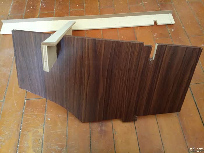

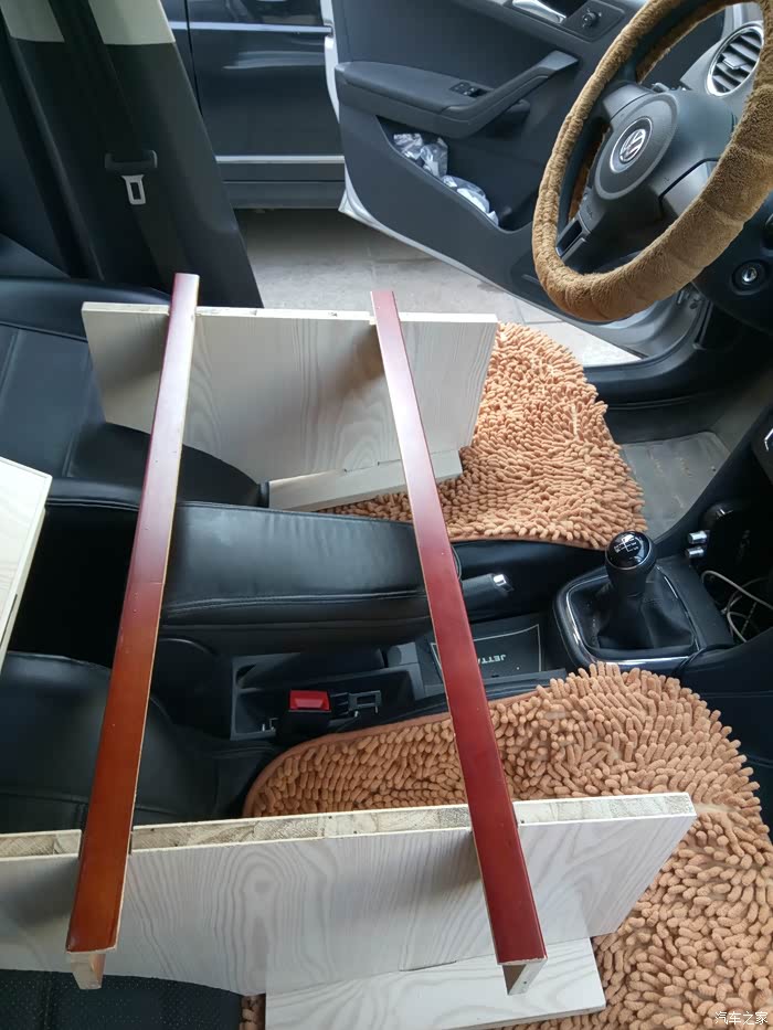

3.用来承重的支架,我做了个托板,增大了受力面积,减少对座椅的压强,保护了座椅。当然,支架也增加了单人床的支架(多做了两块短的横梁)。
4.廉价的木工板改用免漆生态板,同时也对生态板边缘进行了包边处理。虽然价格翻倍了,但是看起来舒服,干净,档次大大提升。

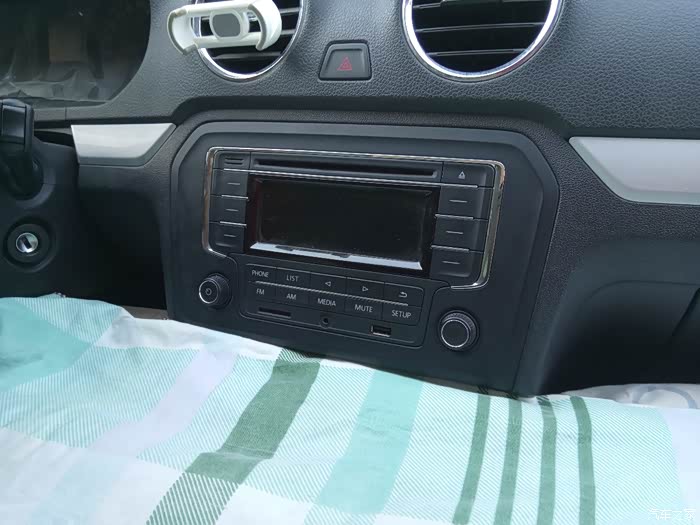

不影响操作CD机

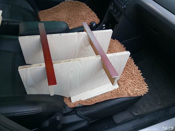

单人床的支架

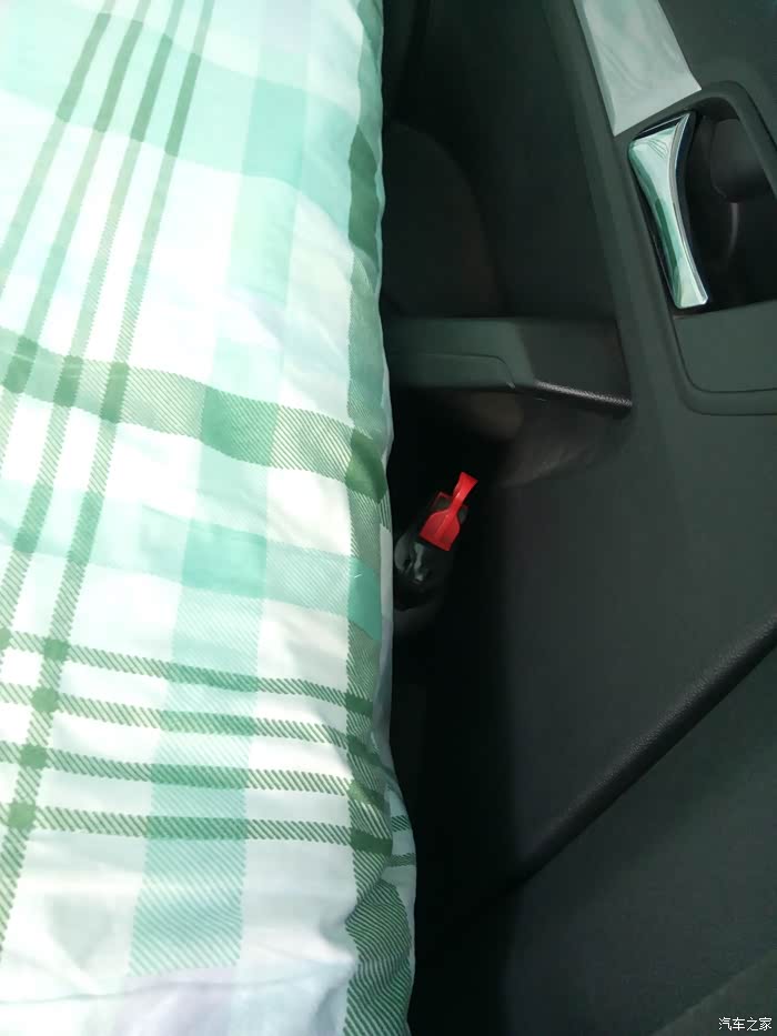

扣角,防止碰伤中控面板

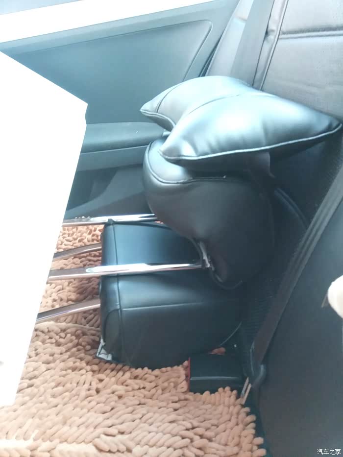

底下是这么放的,两个头枕加一个颈枕

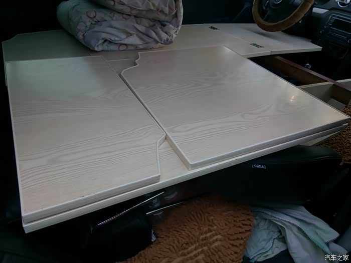

折叠后的大小
放入后备箱的大小
双人床的支架

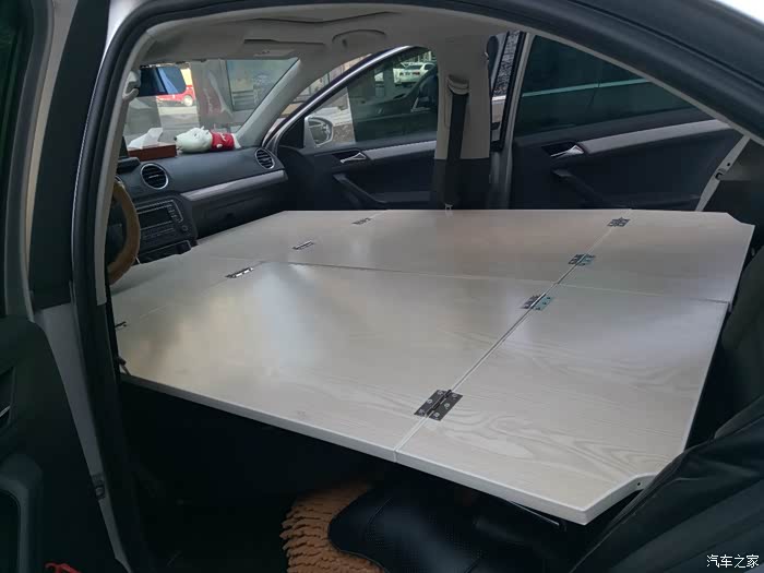

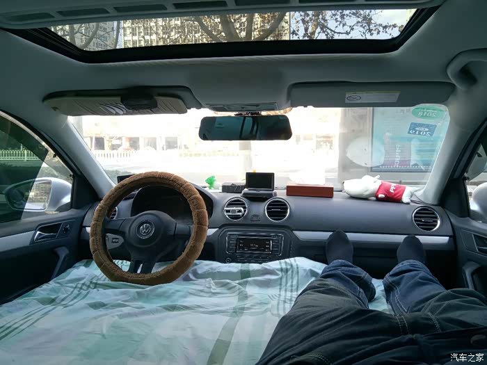

单人床展开后,不影响开车

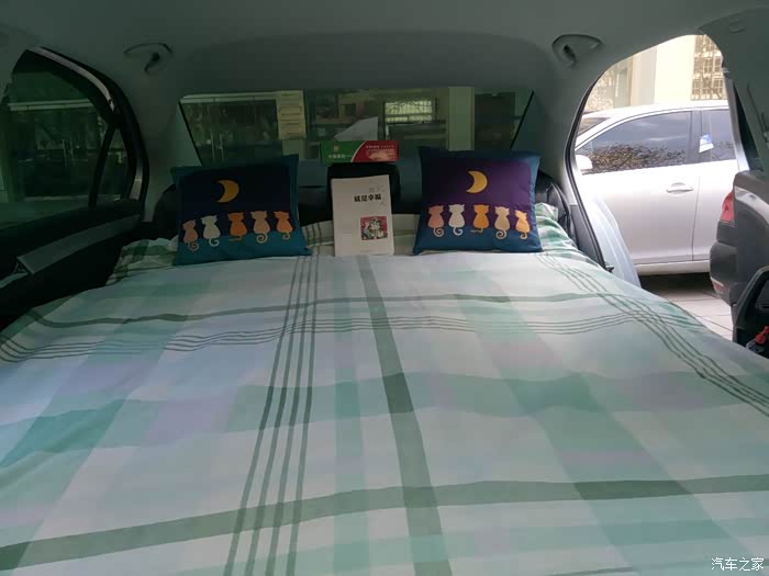

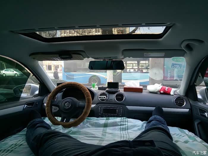

这是最终效果图,铺上被子、床单,有没有家的感觉呢?
一个移动的家
单人床比较实用,来一场说走就走的旅行,一个人,一辆车,一本书,一张床,走哪睡哪,O(∩_∩)O哈哈~

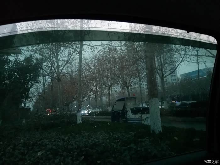

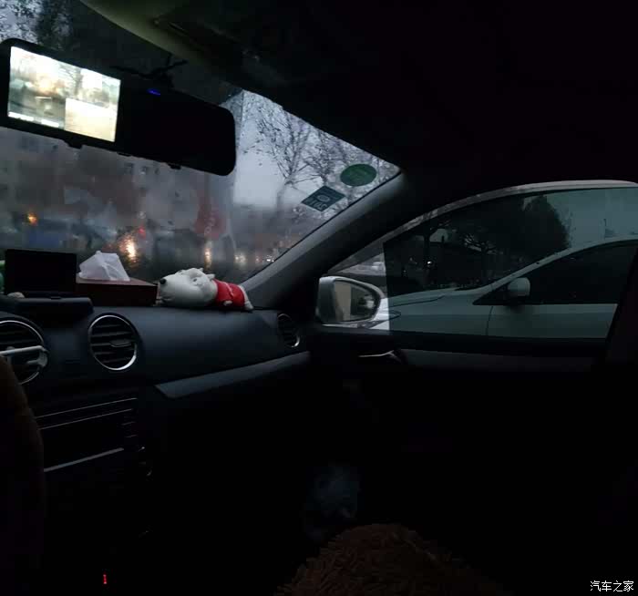

晴雨挡右侧视图,车窗已经开了一条缝了,外面完全看不出来。
从里面看的样子。这条缝,下雨天够我透气了,雨水进不来。四条缝全开,在车里睡觉毫无憋闷感。
左侧视图。车买来一年都没散去新车味道,安了晴雨挡,四缝全开,一周就没味道了。
今天下雪了,刚拍的
外面看不出来你开了车窗。

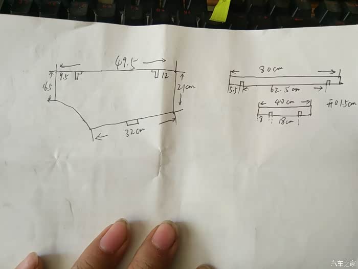

应广大车友的要求,现在把尺寸数据共享给大家,用PS做了个图,很费时间啊,支架的尺寸干脆用手画吧,大家将就着看吧,哈哈。
床板的尺寸数据。展开长度164cm,加上后面头枕摘掉,空间可延伸。我173,伸直腿无压力。
支架的尺寸

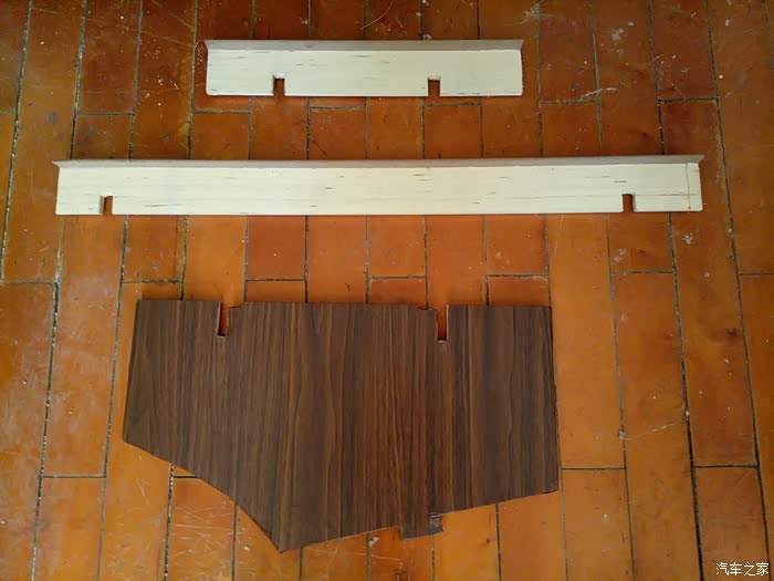

这是以前做的床板,厚度时1.5cm的。有了新的,喜新厌旧了哈哈,放家里闲置了。尺寸是一样的
支架(没找到小托板)
支架是这样连接的,非常坚固
