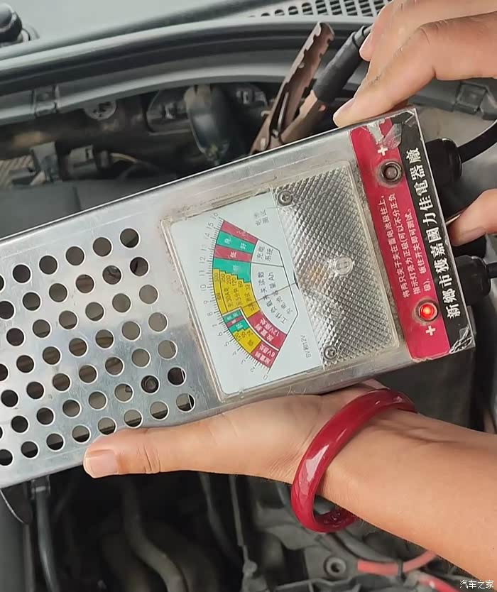

第二天一大早我就去了,显示检测我的旧电瓶,这个我也没看明白,因为我记得之前检测电瓶都是用万用表,直接看电压。这个老板娘给我说了半天我也没明白,就知道数值是显示在了中间位置,数字是7点多。证明电瓶是不行了。

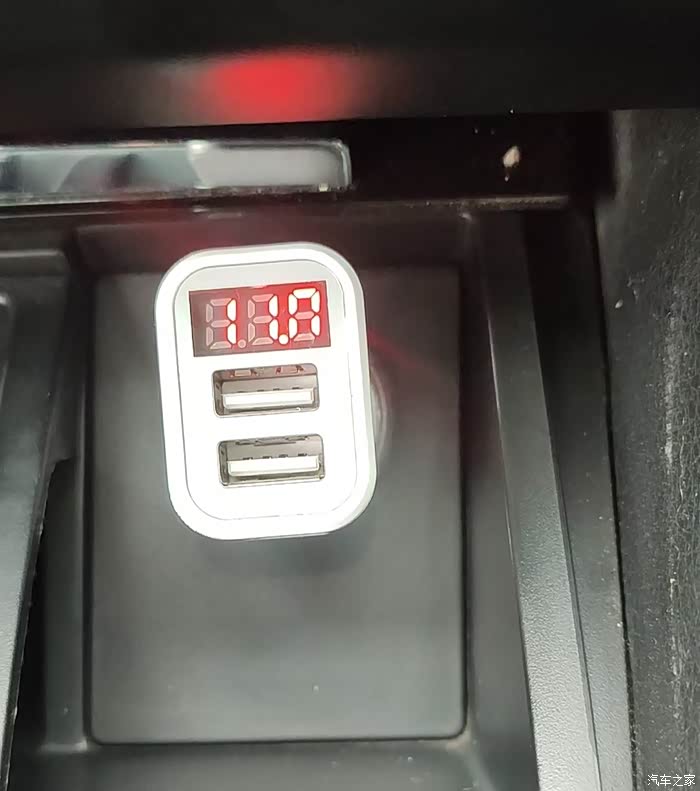

我用这个点烟器自己测得是11.8,有的时候是11.4,这是熄火的状态。

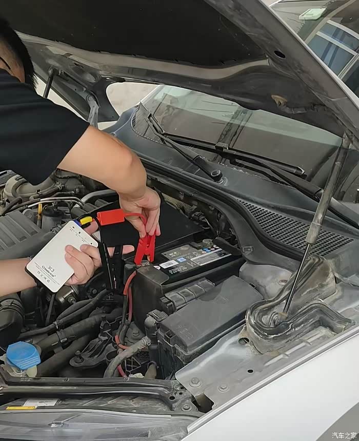

这个是来之前又打不着了,用启动宝打着车来的。

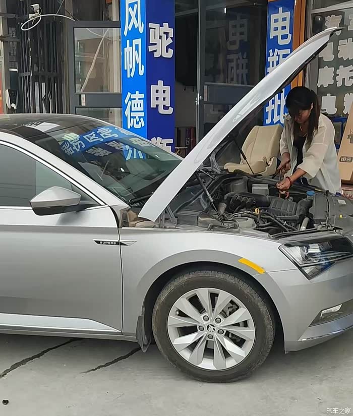

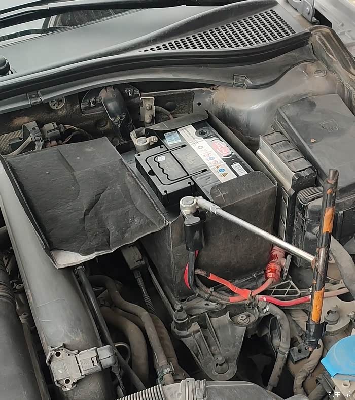

开始更换电瓶,老板娘先把我的低音炮线拆了,不知道这个影响电瓶寿命多不多,不过我一直没有用。

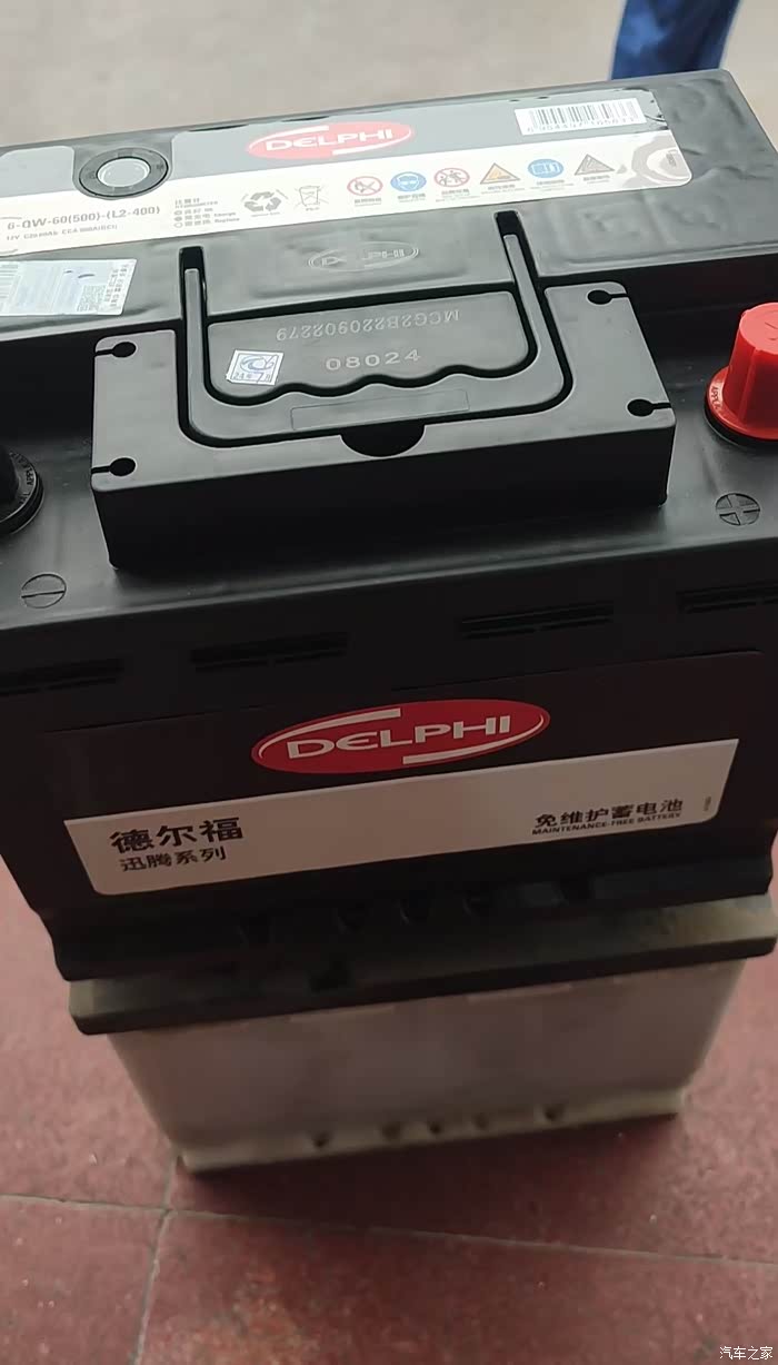

这个就是我哥们那车用的牌子,叫德尔福。60A L2-400
换电瓶非常快几分钟就搞定。

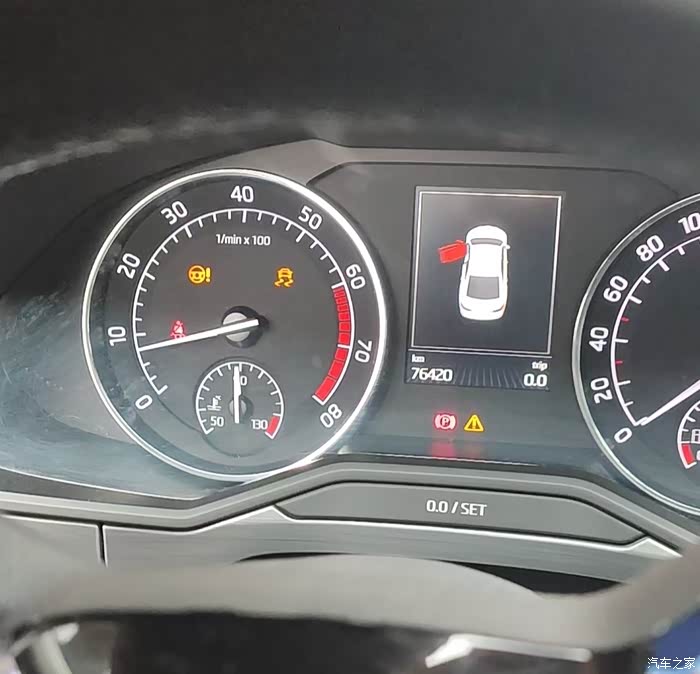

换完之后,仪表多了很多故障码。老板娘说转动方向盘两圈就都消了,还真是一会都没有了。这里发现一个问题,就是我的油表指针变了,这个没有恢复,油表多下了一格,不过后来慢慢的跑了几天之后又回来了,不但没有往下跑,反而往回跑了。
