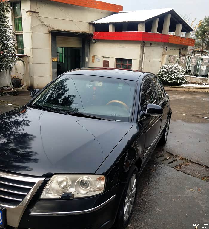

笔者车型为2007款帕萨特领驭1.8T自动档VIP版,实表12万公里,车况非常好,油耗高速7.5升,城市快速通道8+升,平均油耗10升。老领驭的整体外观流畅、动感、稳重,驾驶感受动力足、操控准、高速稳,非常符合我的驾驶需求。然而,对于老车原厂配件几乎灭迹,市售配件很多质量太差,例如新换的尾灯和前雾灯,使用不到两个月,塑料件被炽热的卤素灯烤得面目全非、多处变形,导致灯泡无法安装,直接影响汽车的使用安全,另外领驭的尾灯效果也很LOW,让你有一种“改造”的冲动。

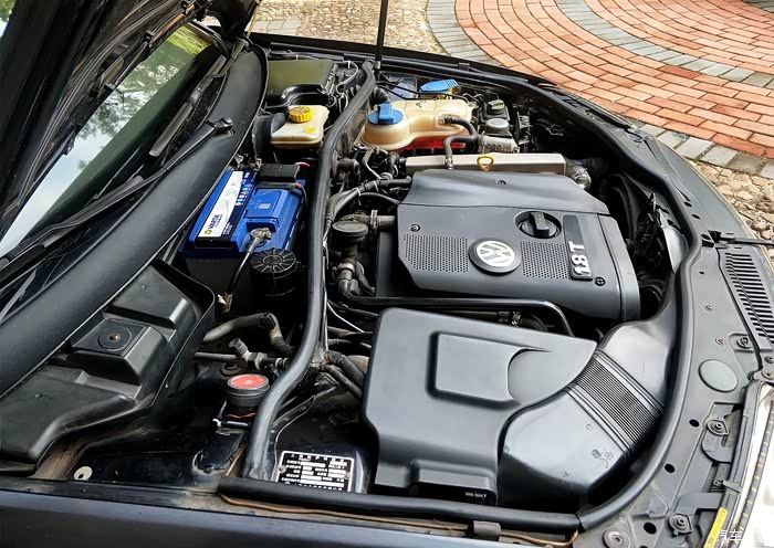

经典的老帕,雄风犹在。搭载1.8T成熟稳定型BGC发动机,目前动力依然强劲有力,推背感极强。跑在路上偶有不懂事者欺负咱老老帕,我一个加速,就算他是三系也会被我甩开,自讨没趣。
发动机纵置,使领驭的悬挂系统在中级车中独树一帜,采用多连杆独立悬挂,这也是领驭超级“稳”的根本原因。
黑丫丫的,不怒自威的感觉还依稀可见。

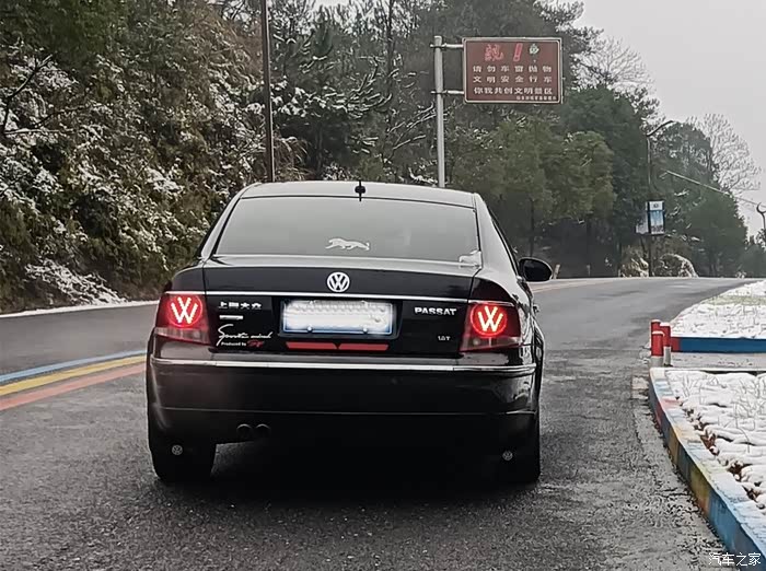

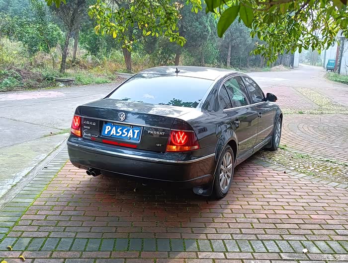

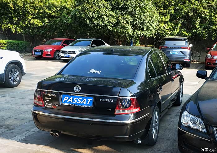

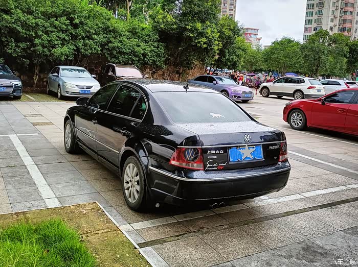

如何解决存在的问题,笔者决定重新设计、制作、安装独特的LED大众标识尾灯,并增设日行灯、辅助转向灯。

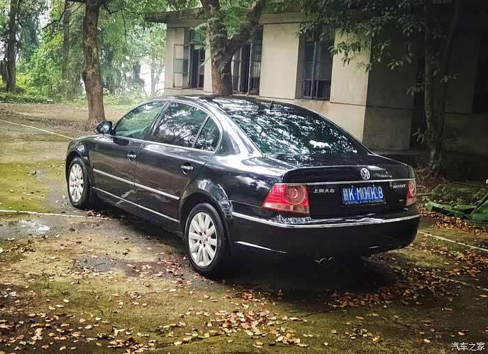

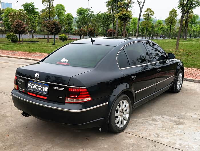

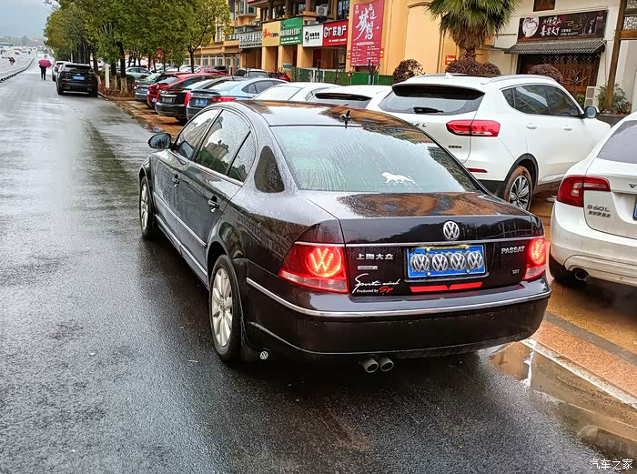

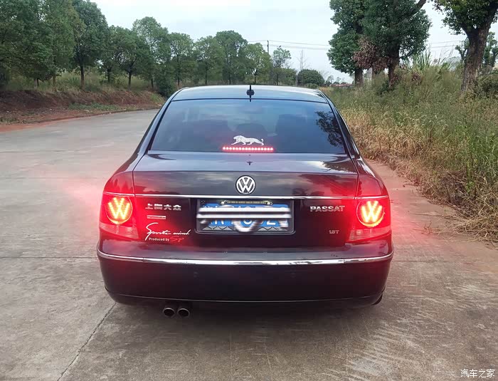

帕萨特领驭新尾灯——全球唯一限量版。

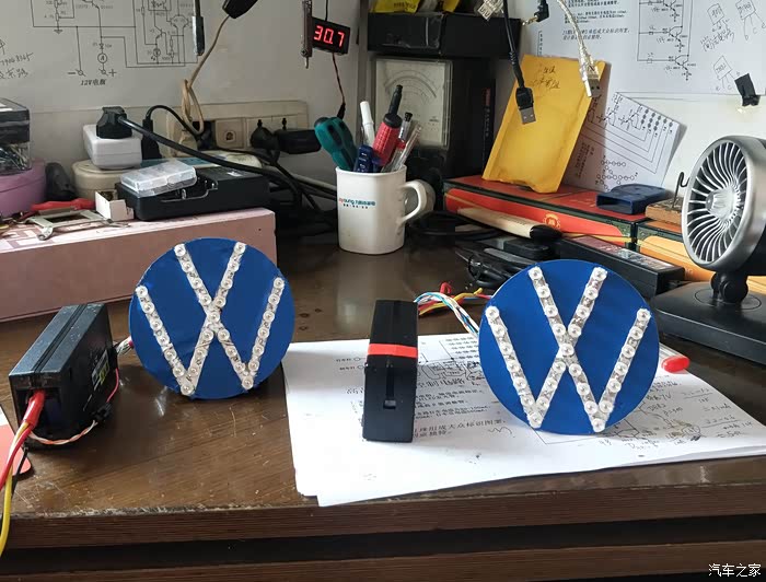

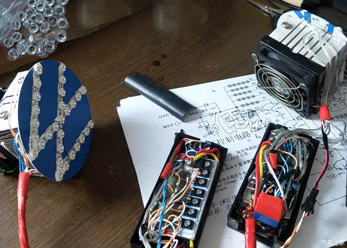

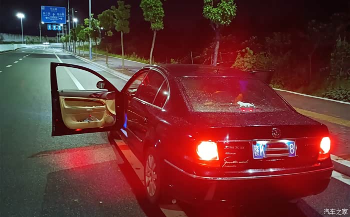

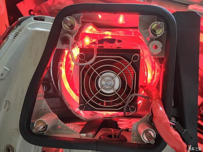

尾灯采用大众车标图案,造型独特新颖,控制器采用负反馈式恒流源电路,输出电流稳定可靠,采用专业大型散热器散热,设计寿命十年以上。
制作所需的主要材料:1W红光LED灯珠、聚光透镜、铝基板、散热器、电子元器件等。
选购直径112mm的圆形铝基板,贴蓝色膜后,用美工刀刻出大众车标图案。
再选购导热绝缘垫、导热硅脂将29颗LED灯珠(1W红光)安装在铝基板上,29颗灯珠分成6组负载进行焊接,其中每5颗串联组成五组,剩下4颗为一组。
尾灯控制器(给6组负载提供稳定输出电流),行车灯单侧总电流设计值为600mA,刹车为1800mA,电路设计采用负反馈式恒流源控制,电流输出稳定可靠。单侧行车灯有效功率为6W,刹车灯为18W。LED属于冷光源,安装专业散热器是必须滴,建议选购台式电脑主板CPU散热器。
通电试验:室温31℃,点亮行车灯2小时后,手摸散热器及LED灯珠,温度稍有增加,手感温度大约35℃。点亮刹车灯2小时后,手感温度大约45℃,完全符合LED工作温度不超过65℃的标准。
想办法将原尾灯后部多余部分去除掏空,安装自制LED尾灯(不用去拆开面罩),经通电试验24小时后上车安装。
局部贴膜(浅黑色,透光率90%),经试验符合并优于原车尾灯照明标准。

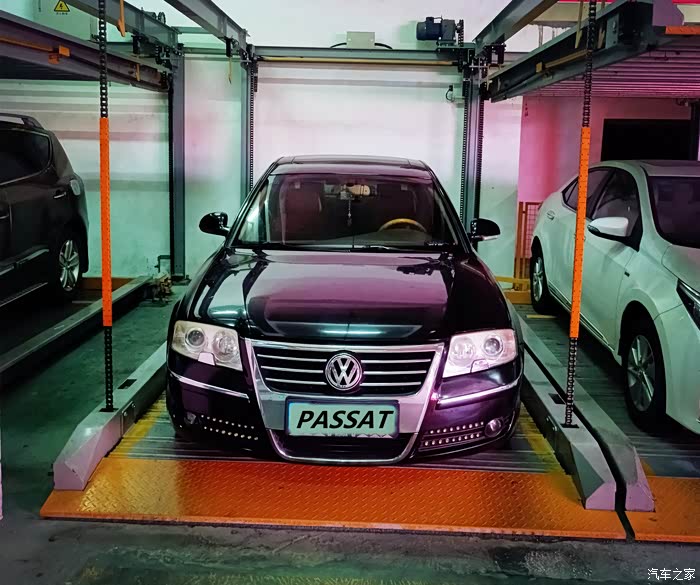

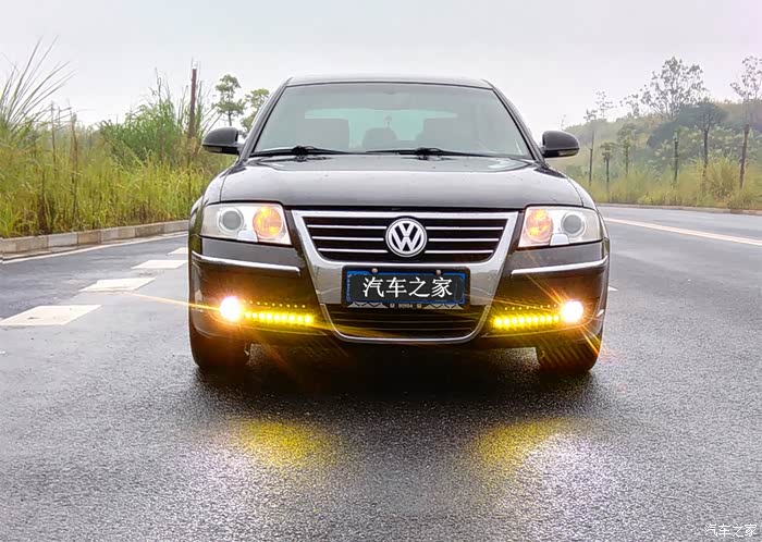

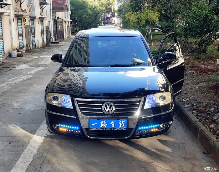

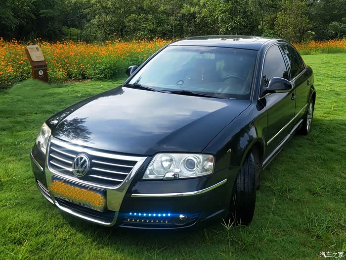

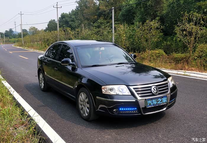

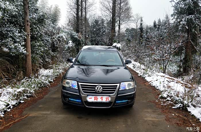

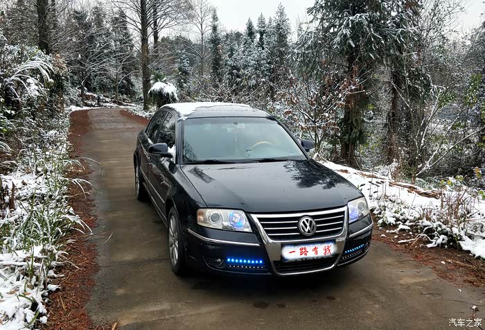

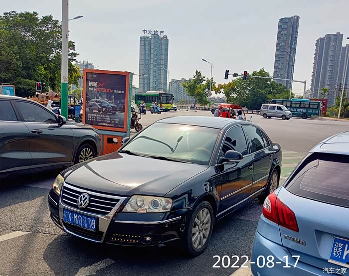

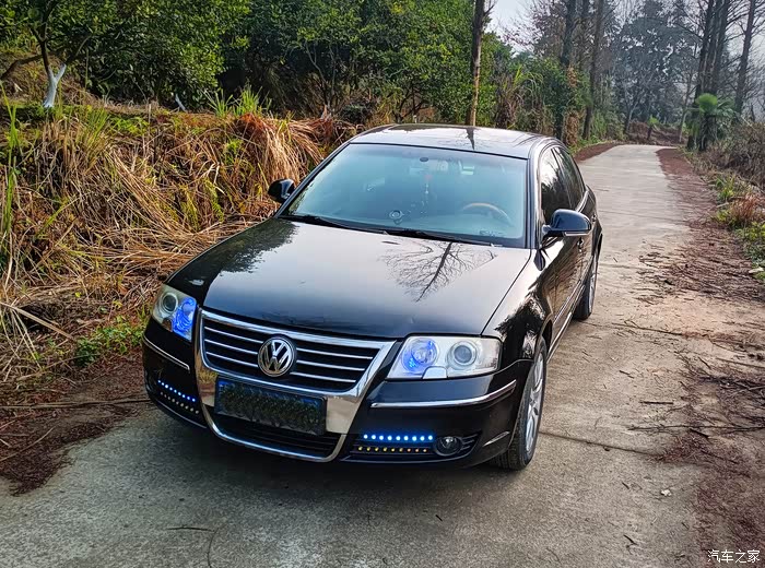

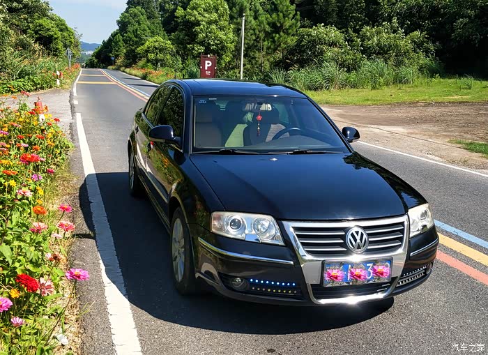

日行灯由9x4=36颗双色鹰眼灯制作而成。(领驭左右侧前格栅是天然的加装位置)
据欧洲交通部门报告,日行灯可以降低交通事故发生率5%以上。
双功能金黄色鹰眼灯,即可作辅助转向灯又可作日行灯。
双排日行灯的点缀,视觉上更加丰满。
制作材料:找350x20x1.5mm且有柔韧度的黑色塑料均匀钻孔(直径10mm)。
安装外径为18mm的鹰眼灯。
连续通电试验24小时后上车安装,金黄色多功能灯类同,不赘述。(由于汽车行驶时蓄电池电压通常在13.7V左右,为延长使用寿命,鹰眼灯工作电压最好控制在12V以内,建议采用两只或三只硅二极管进行降压。)

下面我们来做一个原车卤素尾灯与改造后LED尾灯相关参数的比较(单侧):
原车卤素尾灯:行车灯功率为10W, 刹车灯功率为42W。
改造后LED尾灯:行车灯功率为6W,刹车灯功率为18W,然而,发光亮度分别相当于卤素灯30W和90W的亮度(以5倍率计算)。
由此可见,LED尾灯消耗的功率大约是卤素灯的1/2,可是发光亮度却是卤素灯的2倍之多。很明显,LED尾灯相比卤素尾灯具有无比的优越性,只是生产成本高出数十倍甚至上百倍,但是成本再高也值得!因为对于一辆汽车而言,安装几百上千的LED尾灯,无论是从可靠性、安全性或是美观性出发,都非常有必要。

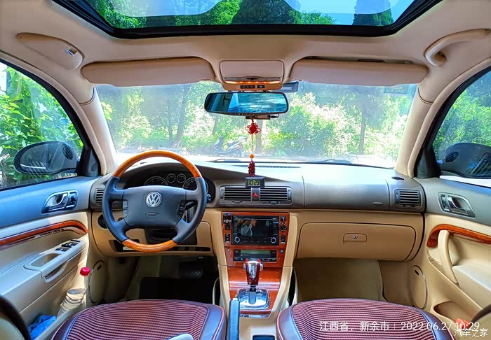

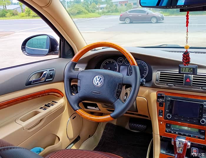

PASSAT领驭的多功能真皮桃木方向盘手感极好,定速巡航、音乐操控都很方便,中控台面为软皮质感,耐磨耐暴晒,经历了十五年的酷暑寒冬,皮面依然柔软如新,光亮照人,必须点赞。

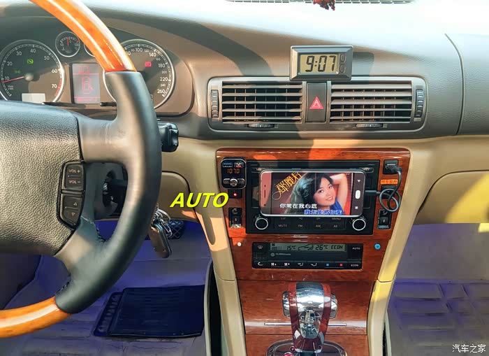

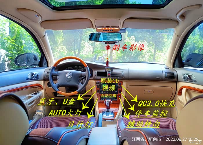

中控必须现代化:1、蓝牙功能、U盘播放;2、手机导航、影音播放;3、高音质CD/MP3播放(6+1碟);4、倒车影像、停车监控;5、AUTO大灯(双功能);6、日间行车灯;7、手机快充QC3.0、USB电源(前后排共4个);8、交流220V电源(150W);9、多功能方向盘、定速巡航;10、自动空调;11、锁车警戒一体化。
自动大灯(双功能):1.夜间拿车遥控解锁时LED大灯自动点亮(15秒延时熄灭)。2.行车时若光线昏暗则自动点亮大灯。

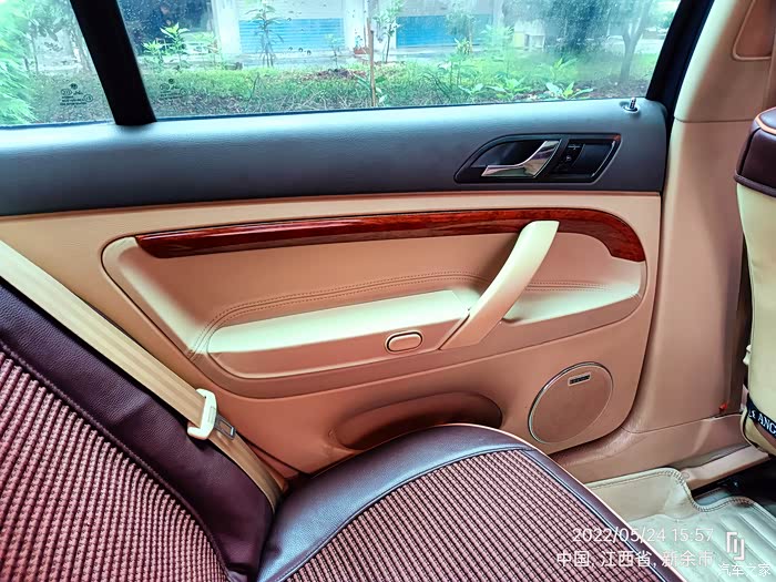

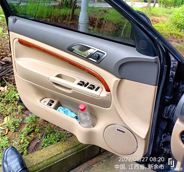

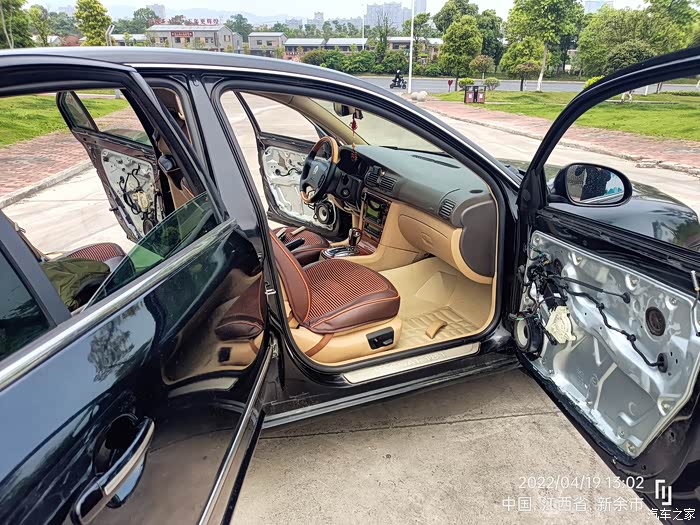

吐槽一下门板皮,几乎无一例外,PASSAT领驭的门板皮都会打鼓起包,粘贴工艺太差!这是新换的门板皮。
这个雨伞盒设计很好,放些小东西挺方便的,可惜只有左边有,右边没有。

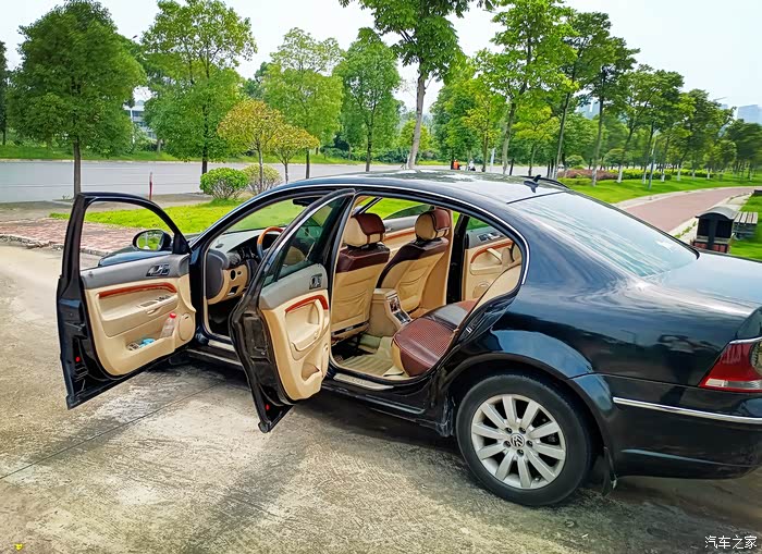

米色内饰给人温馨的感觉,要按排名,本人喜好:米色——灰色——黑色——棕色——橙色——红色。
四个中低音喇叭、四个门板皮、四个门锁块、四条轮胎全部换新,自己搞定。

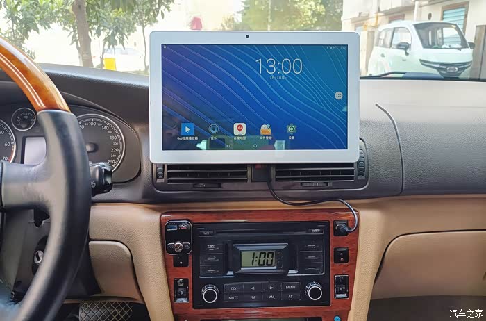

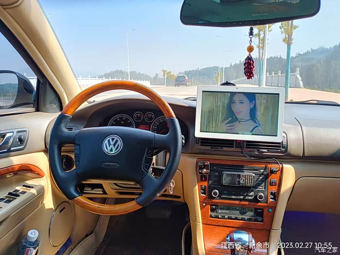

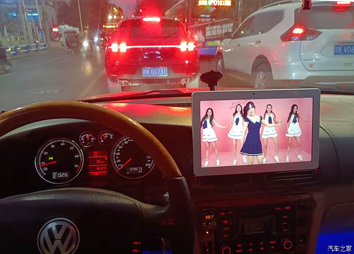

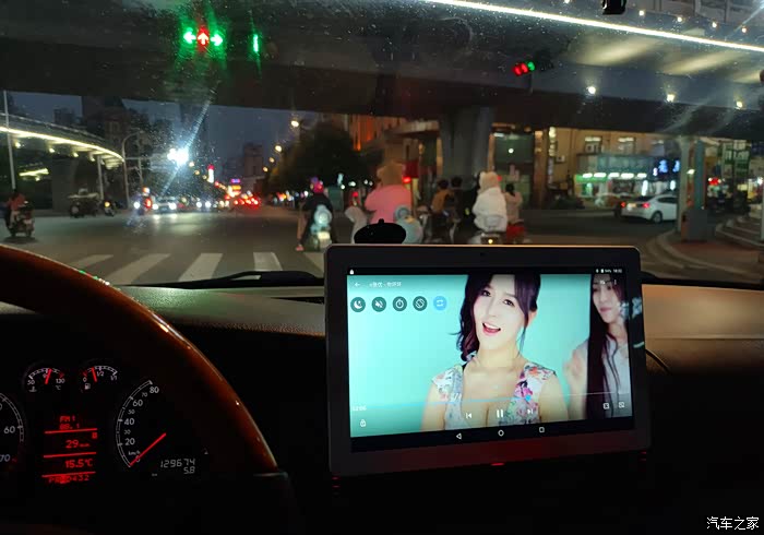

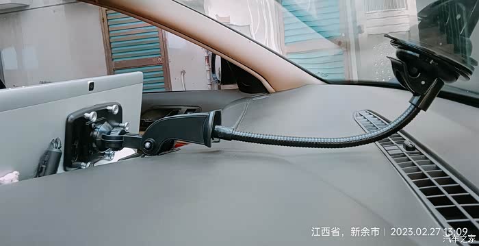

成功加装触摸式中控大屏(10.6英寸),实现网络电视收看、大屏导航、本地高质量影音播放等多种功能。
牢固、稳定是必须滴~~

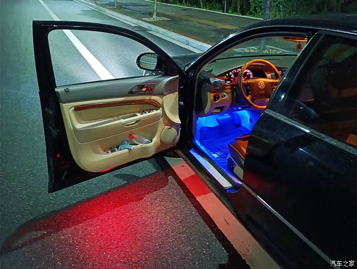

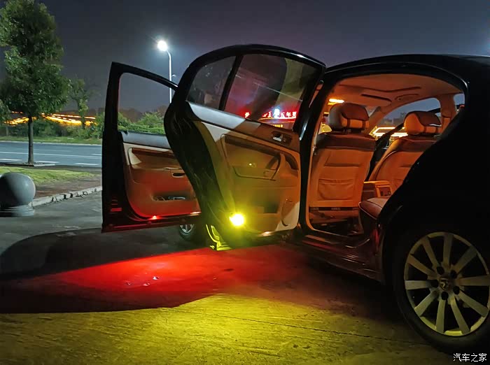

双色迎宾灯,灵感来源于奥迪Q5。
前红后黄。
脚部蓝色氛围灯。

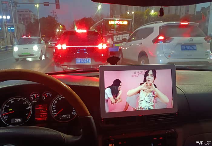

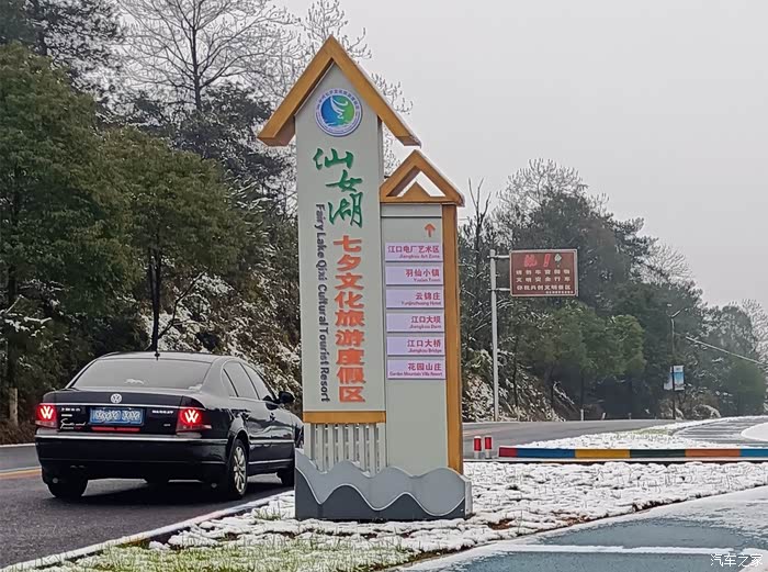

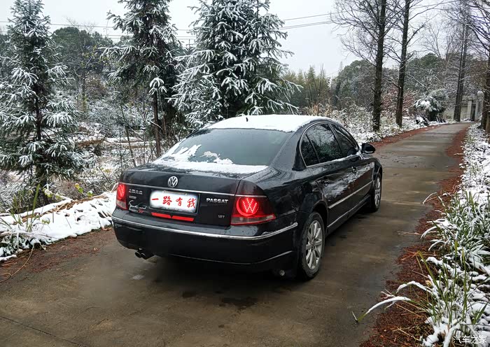

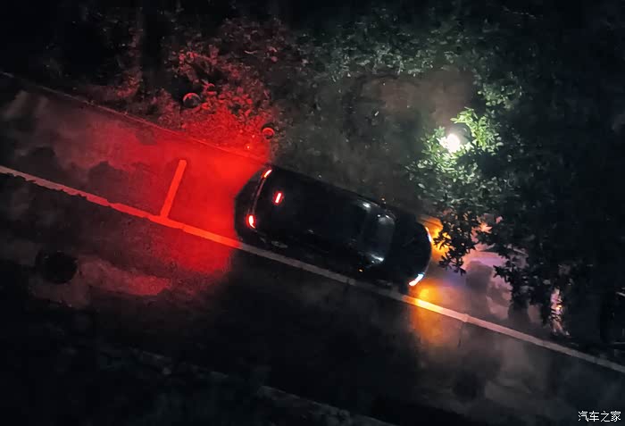

大众标识尾灯(夜间手机拍不清楚)。

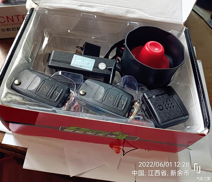

加装报警系统。最喜欢以下两个功能:1.在15秒内忘记锁车,“BIBIBI”三声提示。2.锁车后若其它车门没有关好,系统会发出提示。

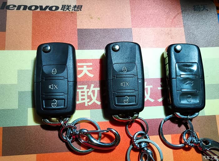

遥控锁车警戒一体化,原车钥匙光荣退休。
