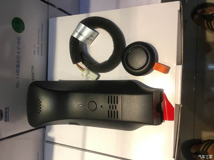

首先准备18款原厂记录仪

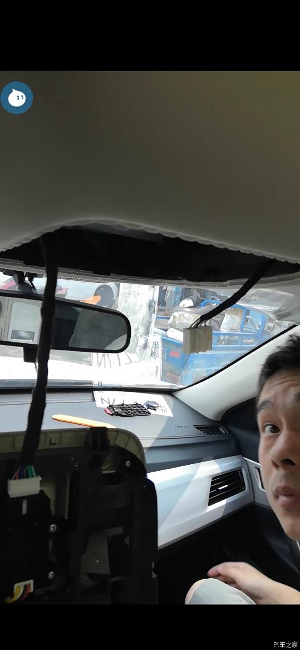

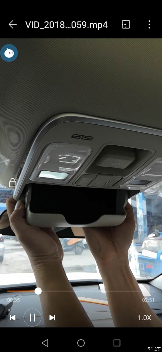

眼镜盒有两个螺丝 拆下放好!
两个手扣着眼镜盒往后用劲往下拉!不用怕 ,这里是铁的卡子!

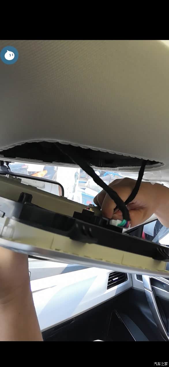

阅读灯的线是插头,拔掉!放一边
拆下就这样子

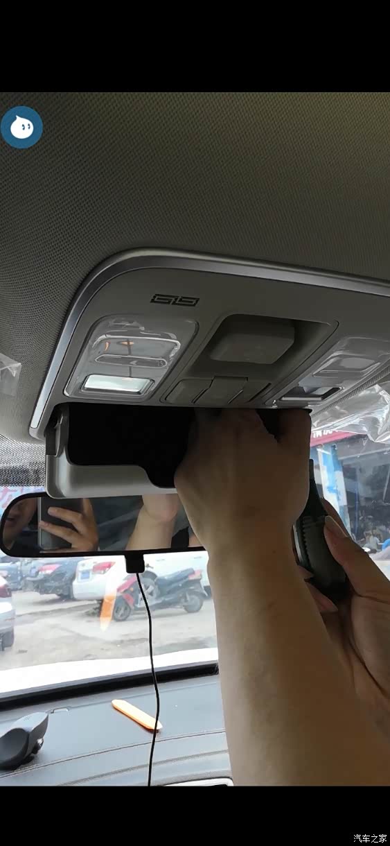

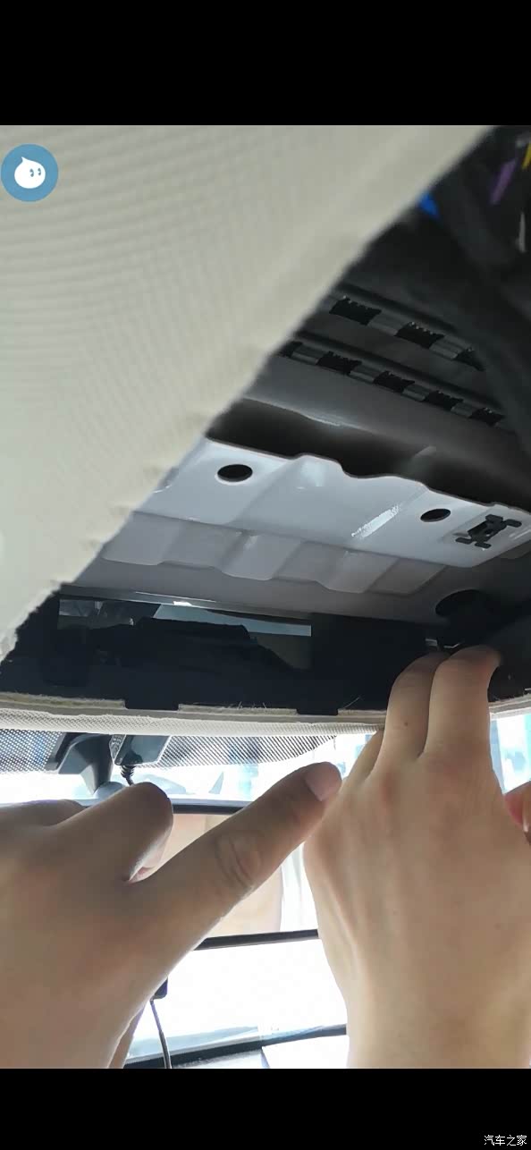

18款博越原厂插头就在手扣的地方,直接对插
然后复位固定,就完工了!

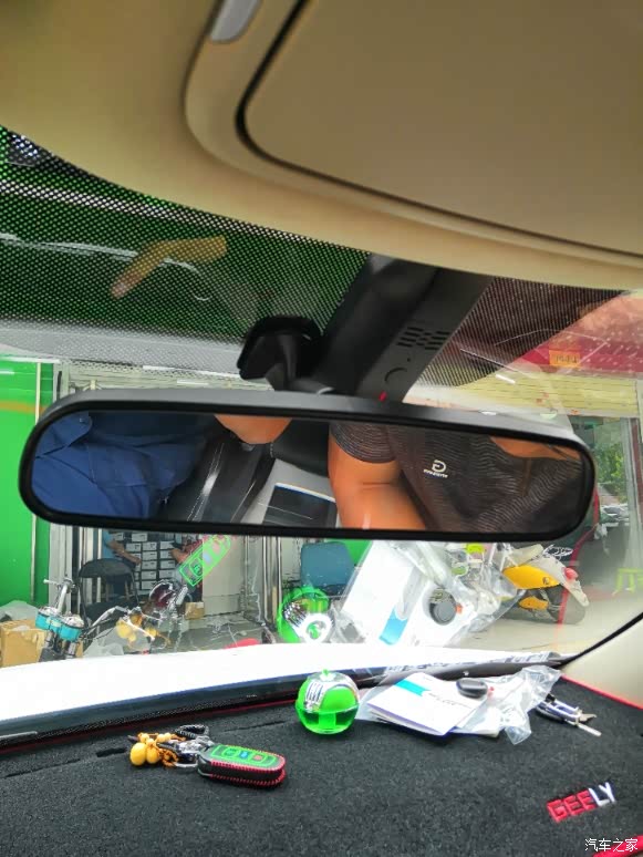

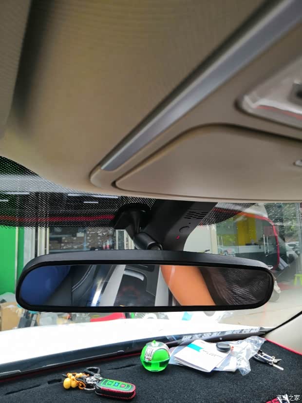

低配安装完工效果

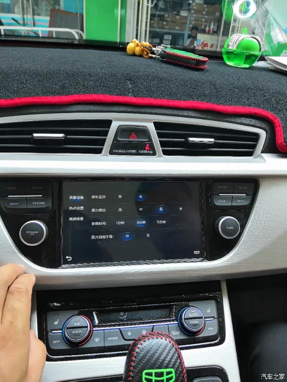

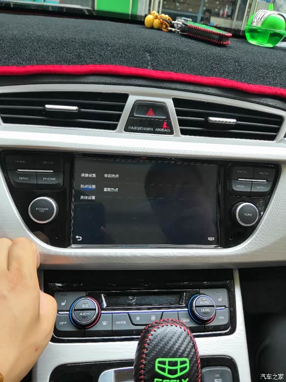

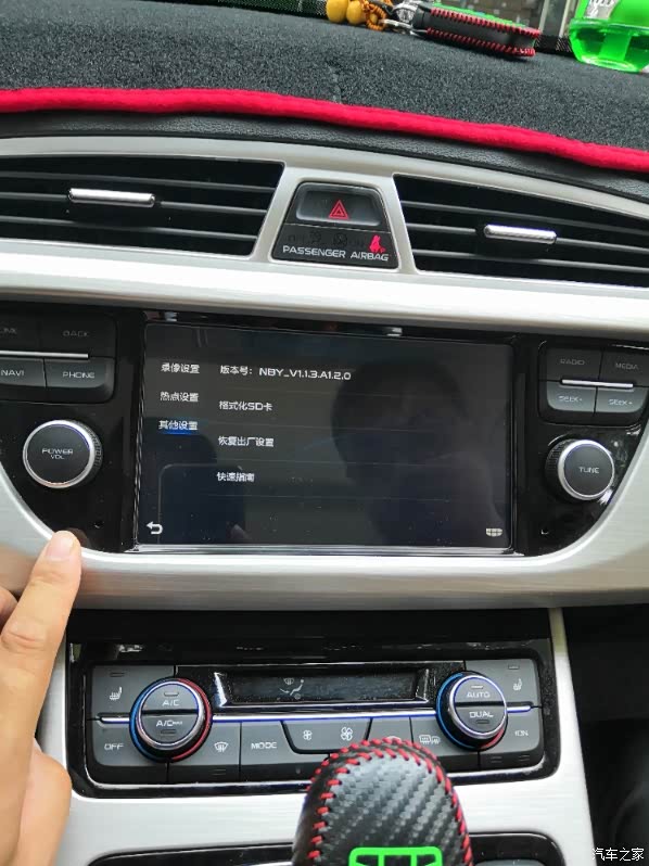

菜单1
菜单2
菜单3
菜单4

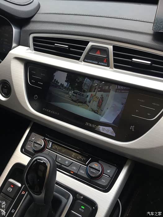

上次主图很多人说画面发黄。估计反光问题!又找了一个图片给大家分享!中规中矩的行车记录仪!没有太大的惊艳,也对得起吉利这个品牌!质量做工都算一流的!
