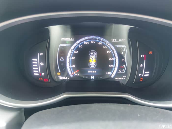

【仪表盘故障提示:】
5.14早上,气温约15摄氏度,刚启动车子,里程表66884km,报发动机、abs、方向盘和esp故障码;电瓶放电后,少了方向盘故障码,多了电子驻车和四驱故障码,且无法R/P挂档,重启引擎后可快速挂P档,但发动机、四驱、电子驻车和esp故障码一直存在。。。

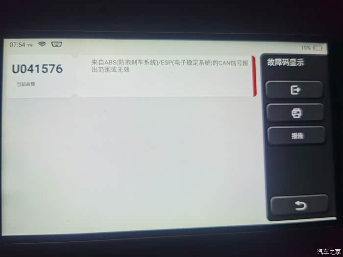

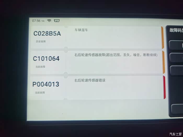

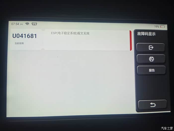

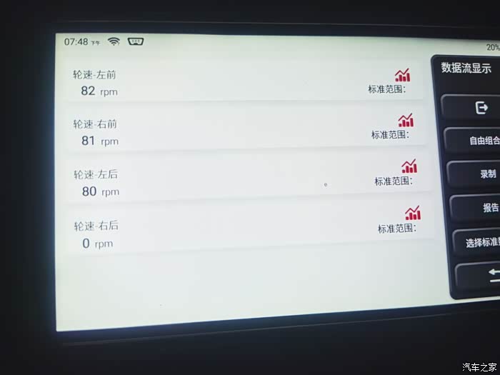

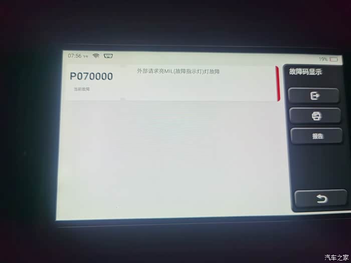

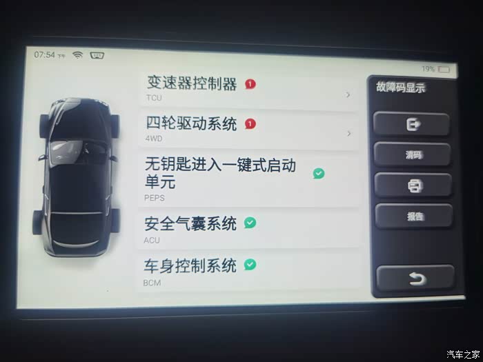

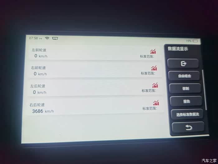

5.27晚上,气温约23摄氏度,刚启动车子开出500米,里程表67335km,报发动机、abs、esp故障码、电子驻车和四驱故障码,且无法R/P挂档,但可正常行驶。。。到了皮皮测出是右后轮速传感器故障,测数据流发现,静止状态下右后轮速为3686km/h,其它三个轮为0,移动情况下右后轮为0,其它三轮接近等速(≠0)。其它:变速控制器(来自ABS和Esp的CAN信号超出范围或无效)、四轮驱动系统(ESP报文无效)故障为关联故障码,非实际故障。
【故障分析及解决:】

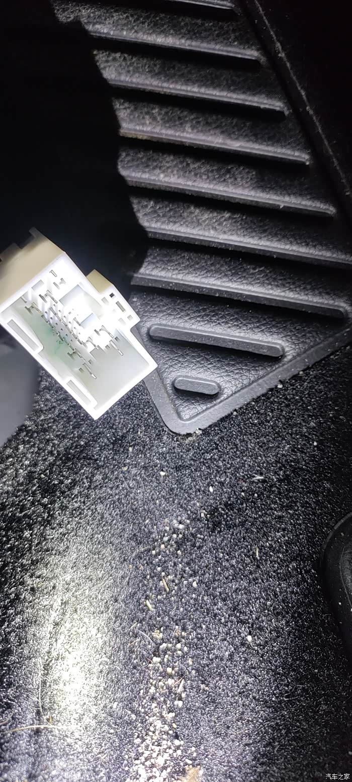

皮皮小黄说,左A柱下方线束插头氧化,处理之后正常。右A柱下方线束插头正常。
PS:(1)轮速传感器没有故障,之前一次和这次报的故障,可能是线束插头氧化了,导致控制信号错乱。
(2)有专门卖这个汽车线路保养清洗剂,如草酸、牙膏、蜡和纸巾等。若要换线束插头,建议找4S店。
【故障分析及解决:】
(注意图中绿色部分即为氧化的内容,不知道是不是因为南方湿气大,还是因为A柱附近可能有渗水的缘故)
