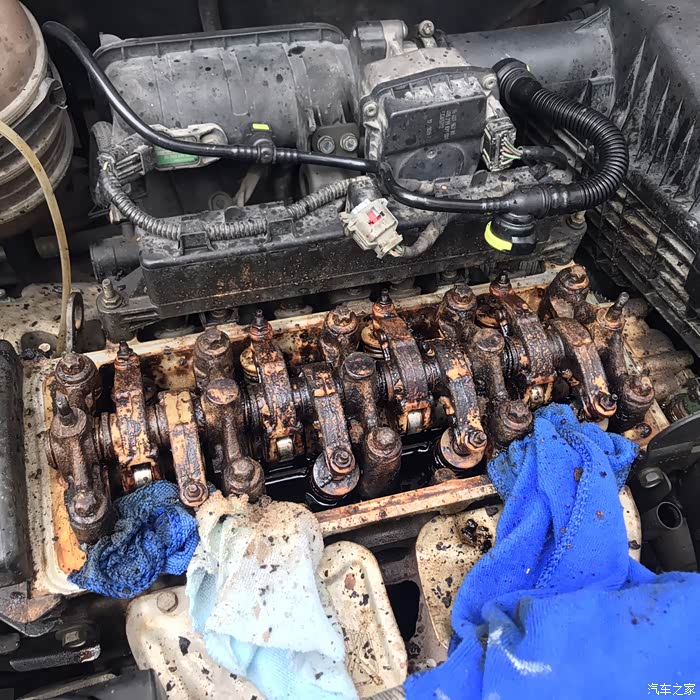

回顾一下,清洗前的样子

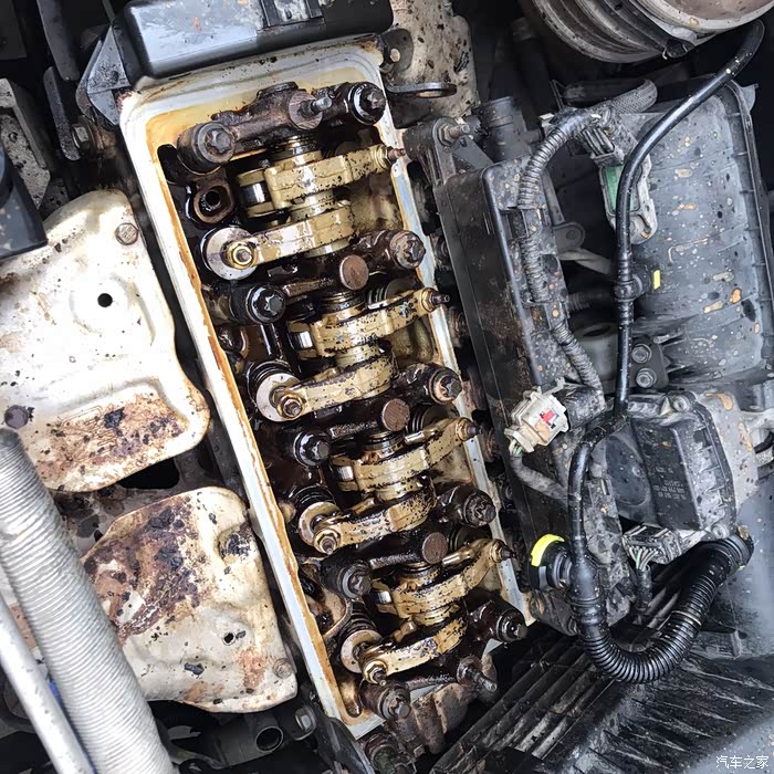

建议把孔用毛巾堵起来,防止大块油泥进入,上面是用完5瓶化清剂的样子

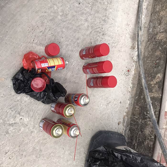

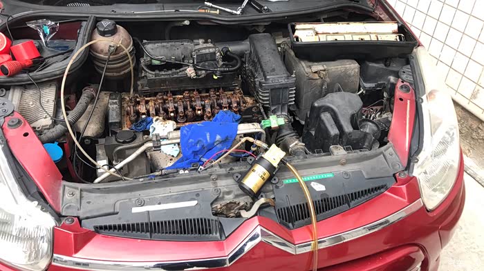

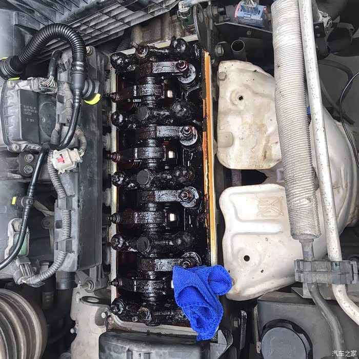

这是用完了11瓶化清剂的样子,ahl_大哭化清剂也买了不少钱,原来小C的吞轮轴和摇臂是像陶瓷哪种材质,小技巧:喷完融化的积液可以用真空泵吸干净再喷,更换滤芯加回干净机油即可,启动正常
边喷边抽干融化的积液,洗干净之后可以用机油过一过,去掉化清剂
不够喷,完全不够喷ahl_大哭
后续,未完全清理干净的油泥交给油路清理的产品,产品未到货,持续更新
