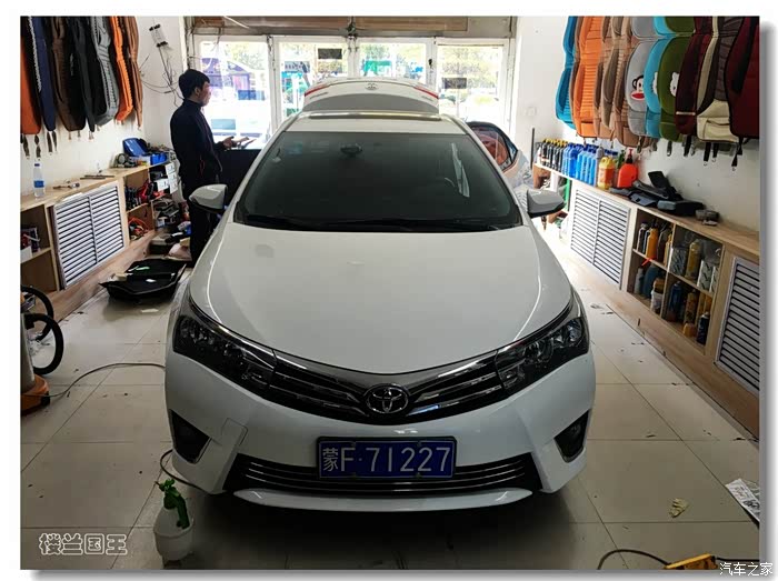

几经选择,找了一家看上去貌似是较大的一家老店,开始安装。

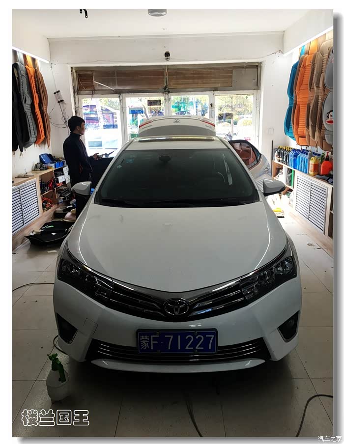

有并排两个这样的门市,规模尚可,据说已经从业多年,可以无损安装。

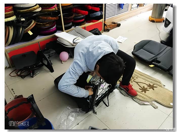

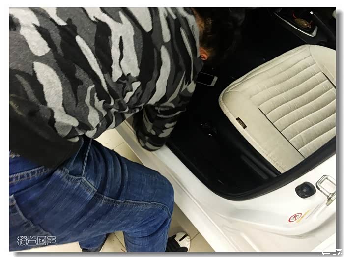

拆除座椅。或许是已经有了心理准备了吧,亦或是小卡已经过了履新期,倒是没怎么心口痛

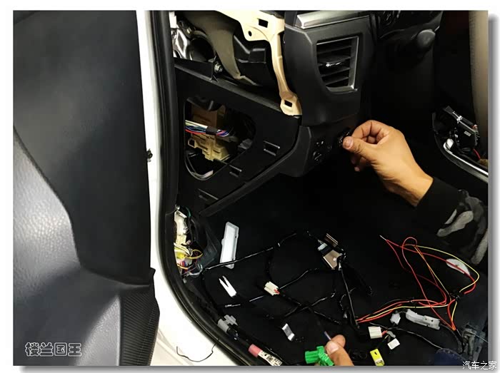

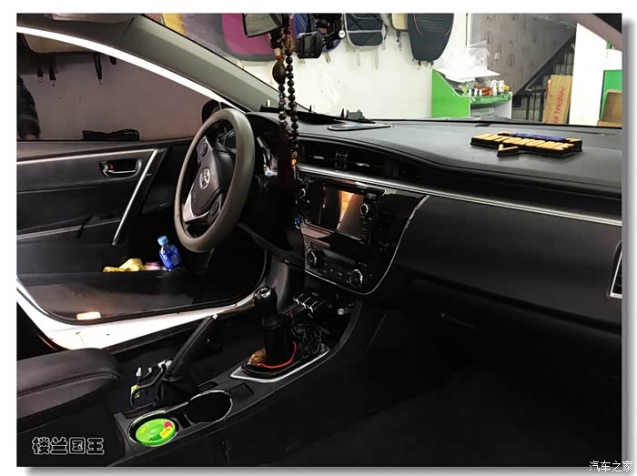

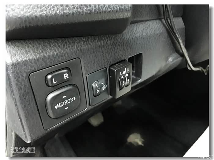

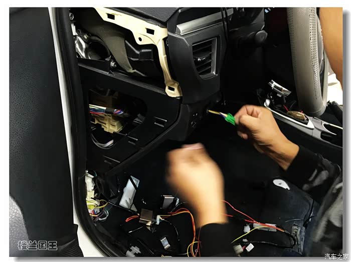

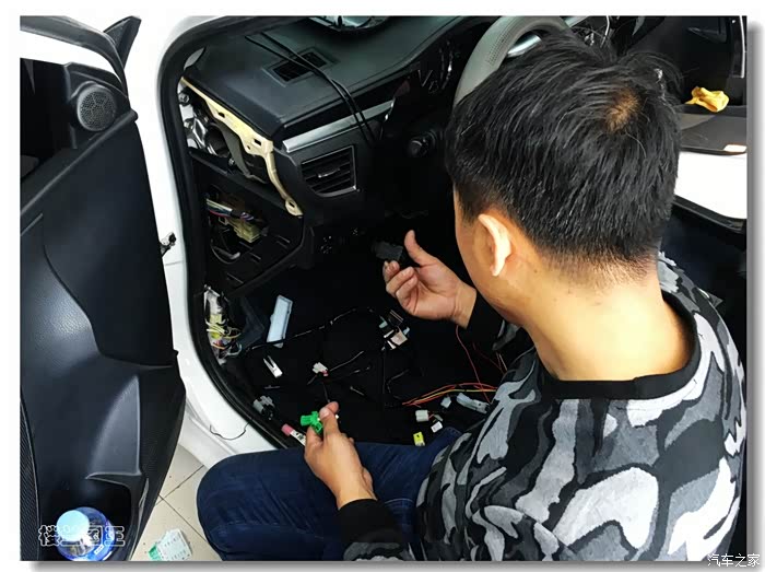

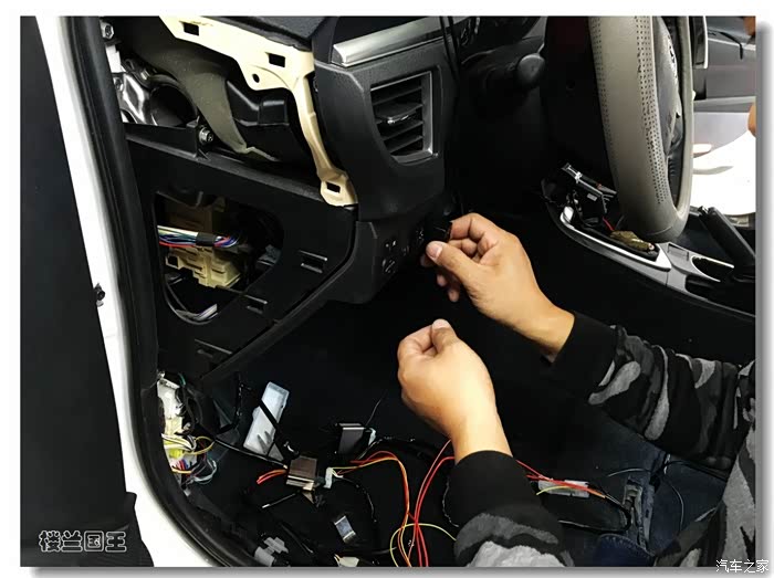

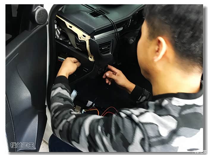

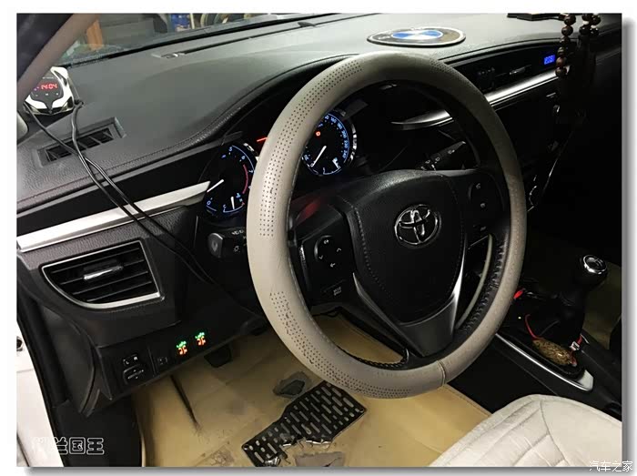

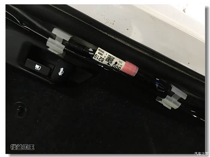

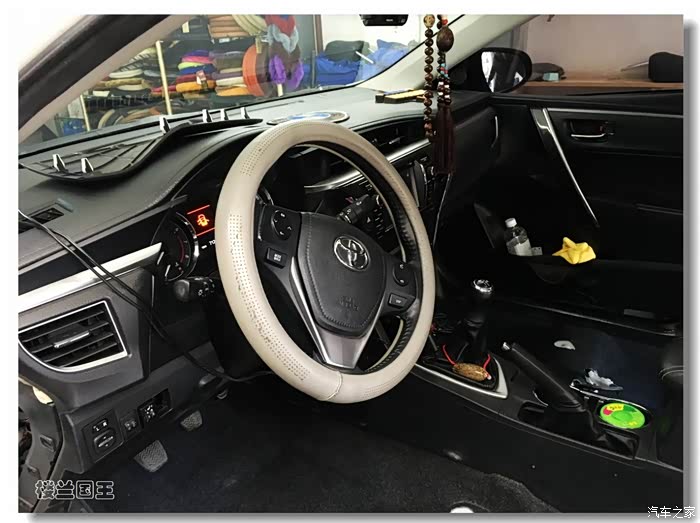

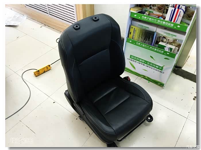

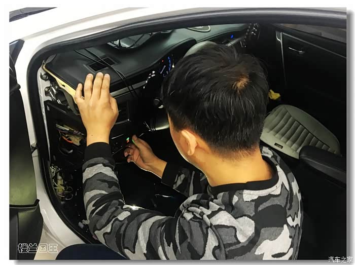

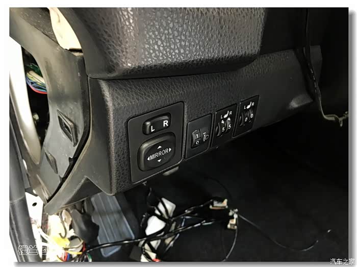

这是小师傅给我看安装原车座椅加热效果,开关与预留口非常贴合。师傅建议安装在这儿,其实安装在车车档位附近的预留口,使用起来更为方便。那样副驾也可以操作,以调节温度。安在这儿由于方向盘阻挡视线,只能司机调节,行车时调节温度很不方便。

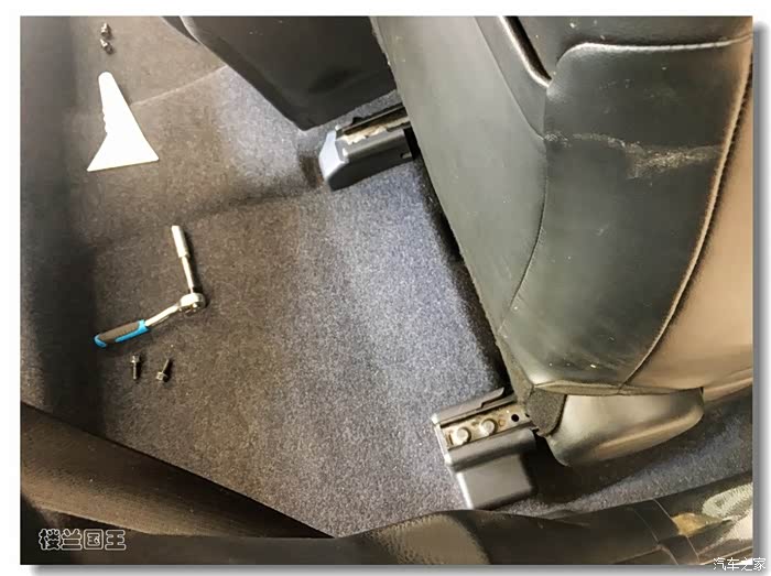

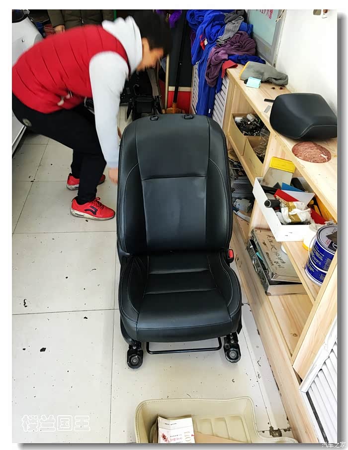

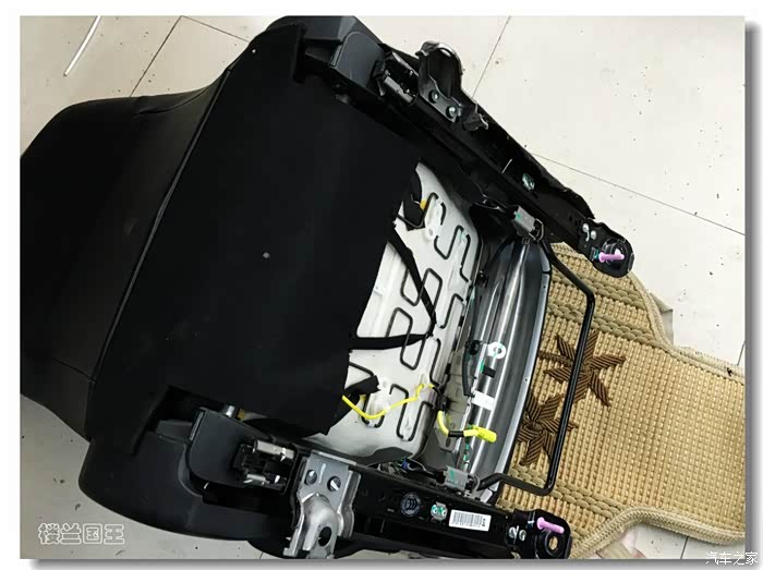

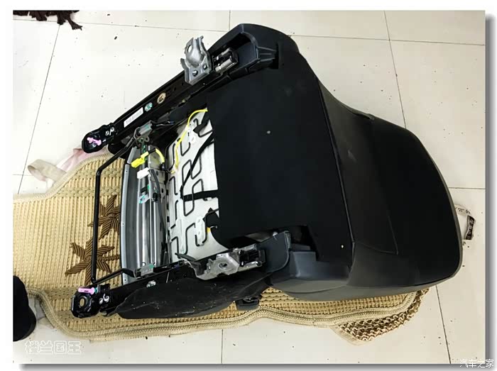

卸下来的座椅。四年了,还很板正

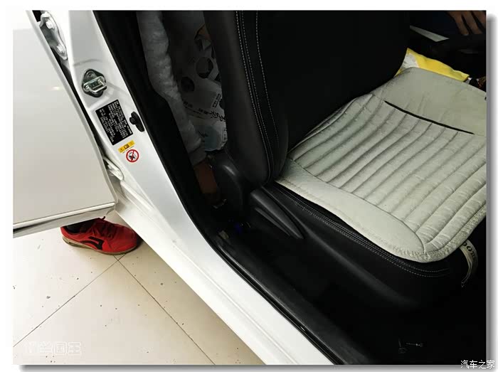

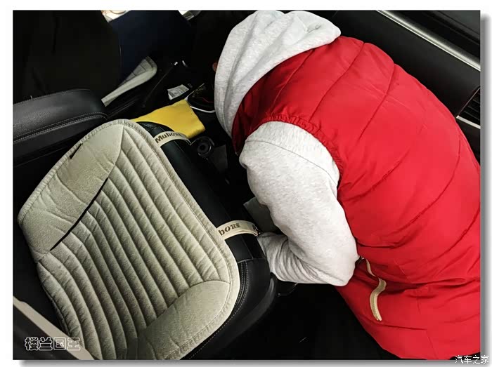

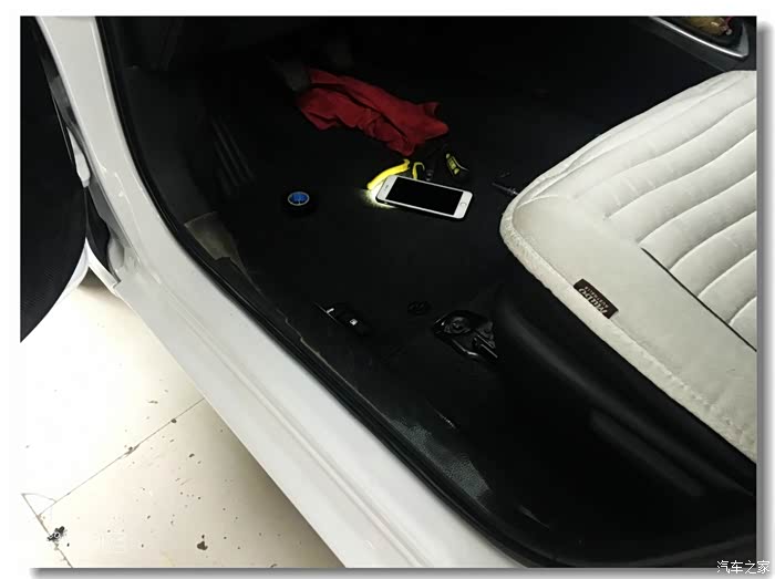

副驾已经卸掉,下面很脏了

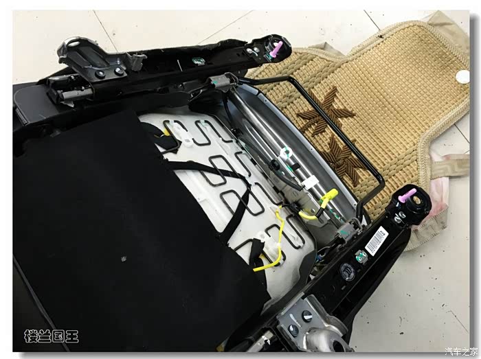

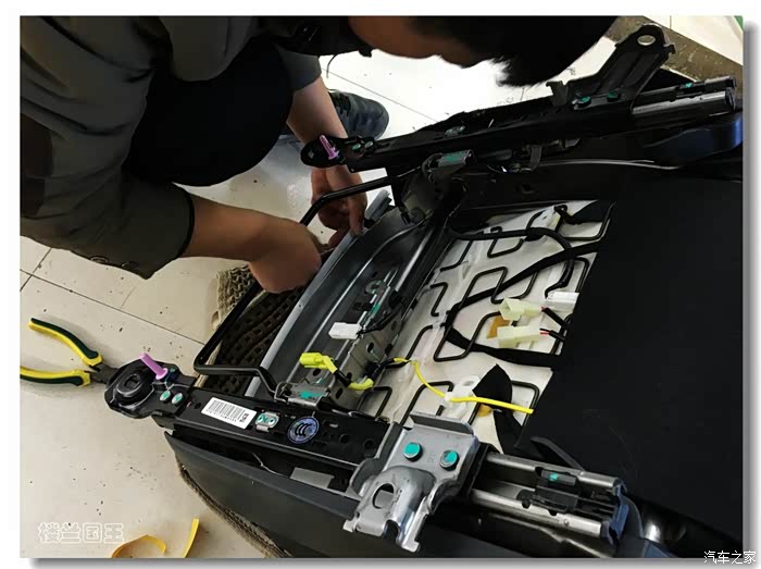

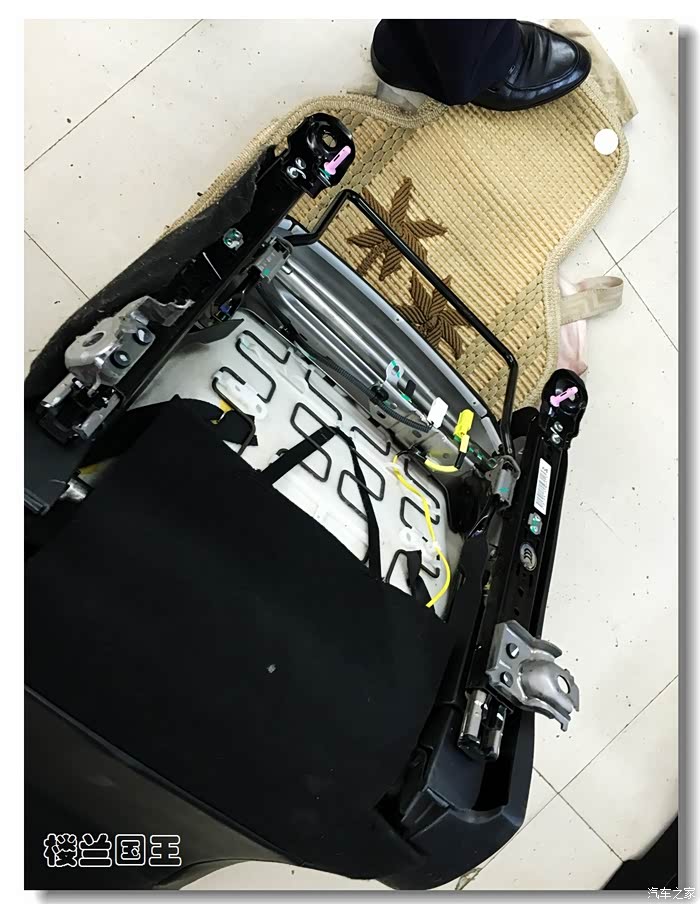

第一次看到座椅下面的构造

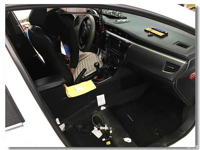

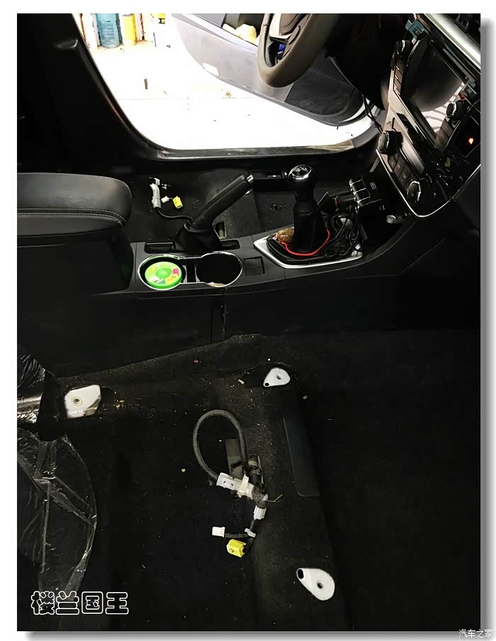

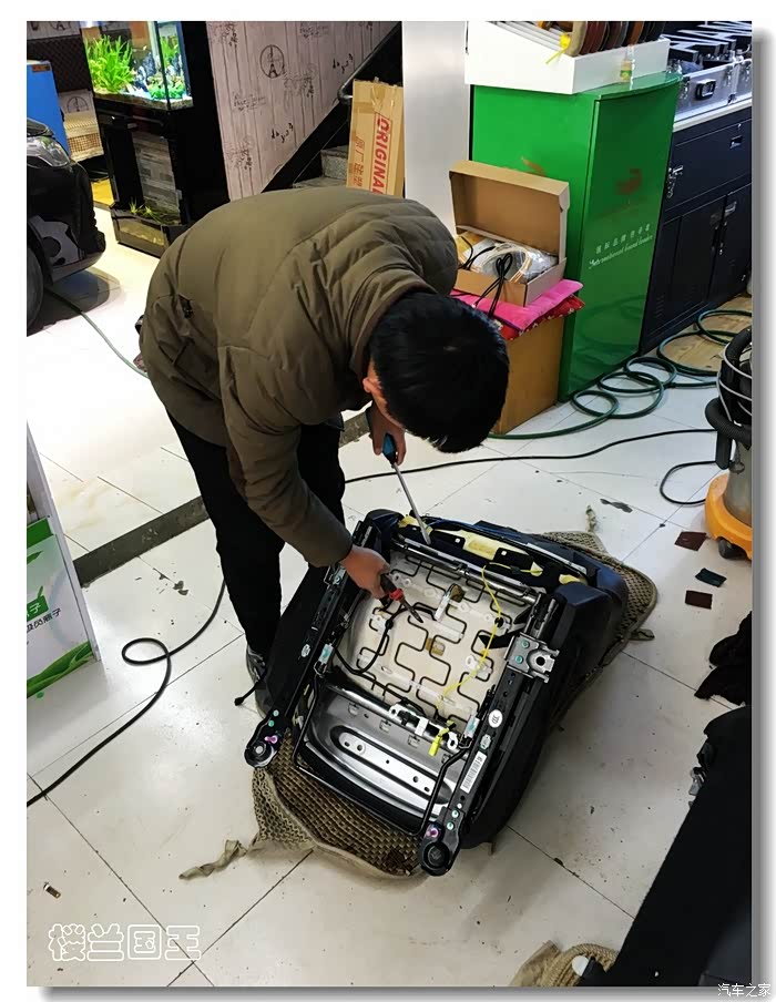

前排已经全部卸掉

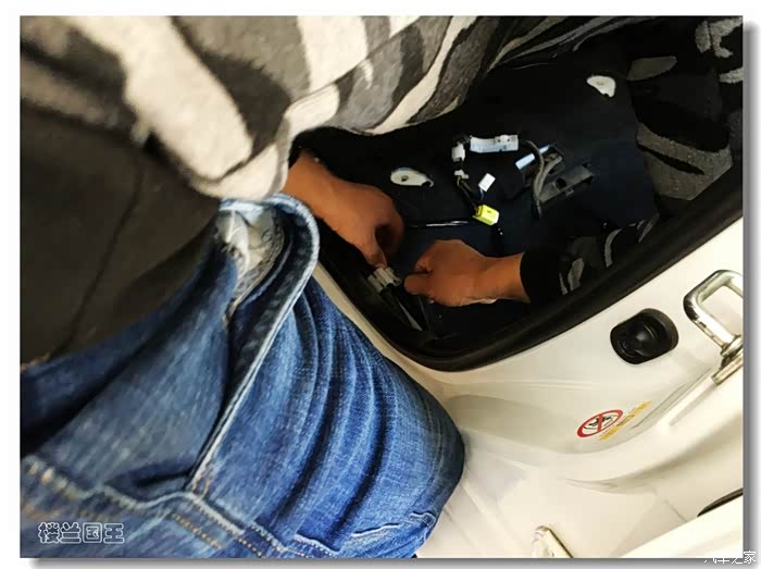

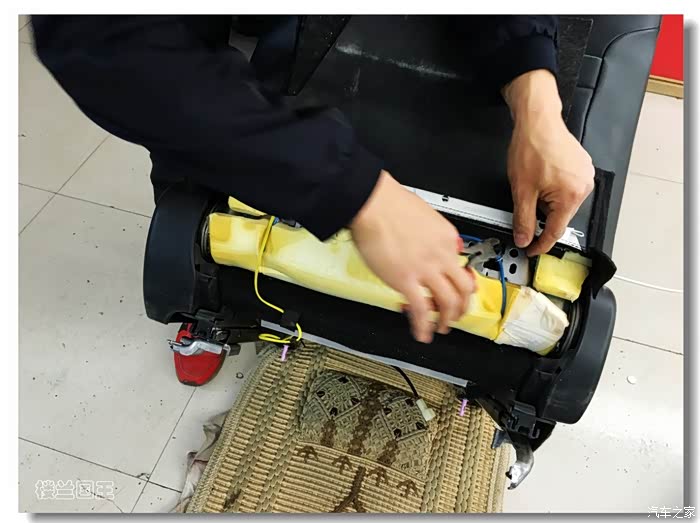

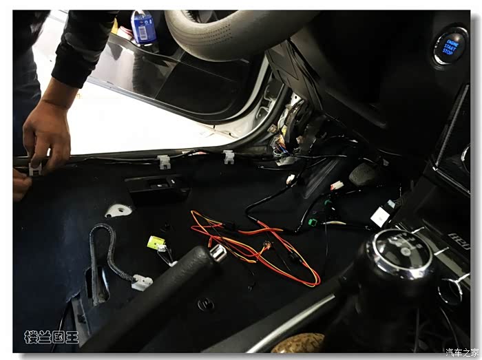

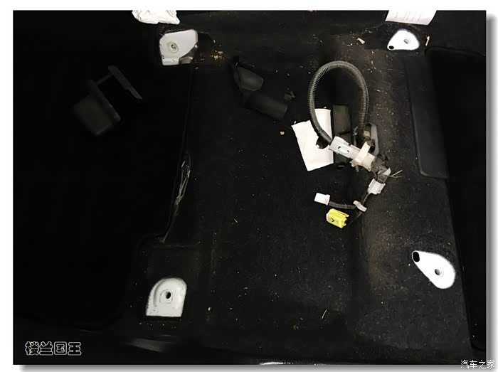

不是电动座椅,下面的电线小师傅说是连接安全气囊的
各种角度

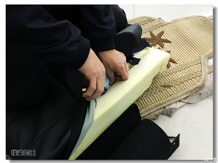

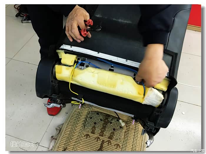

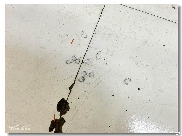

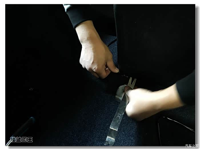

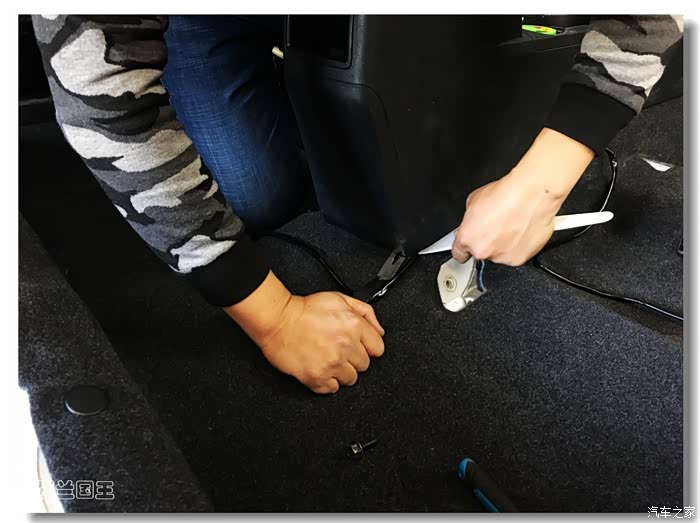

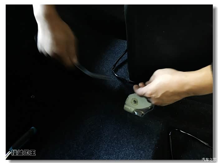

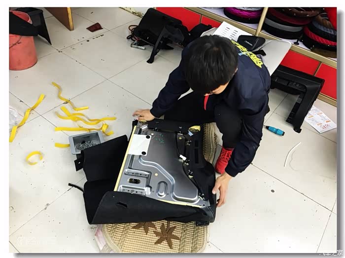

拆卸铁丝卡子,这时候有了心痛的感觉
拆卸下来的铁丝卡子。座椅平整,全是它的功劳

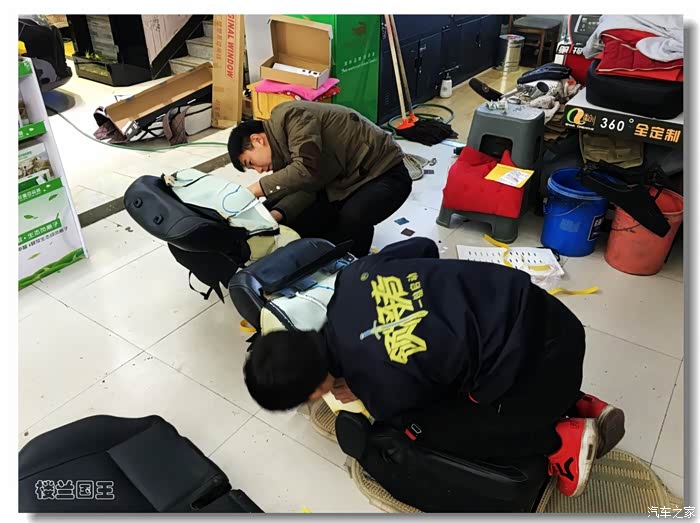

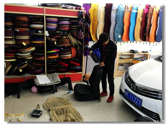

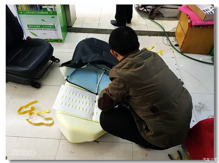

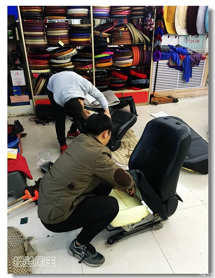

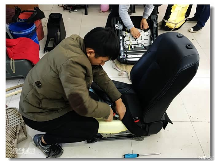

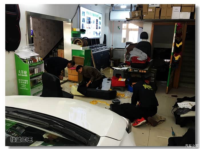

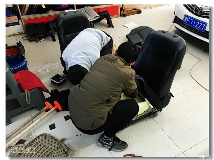

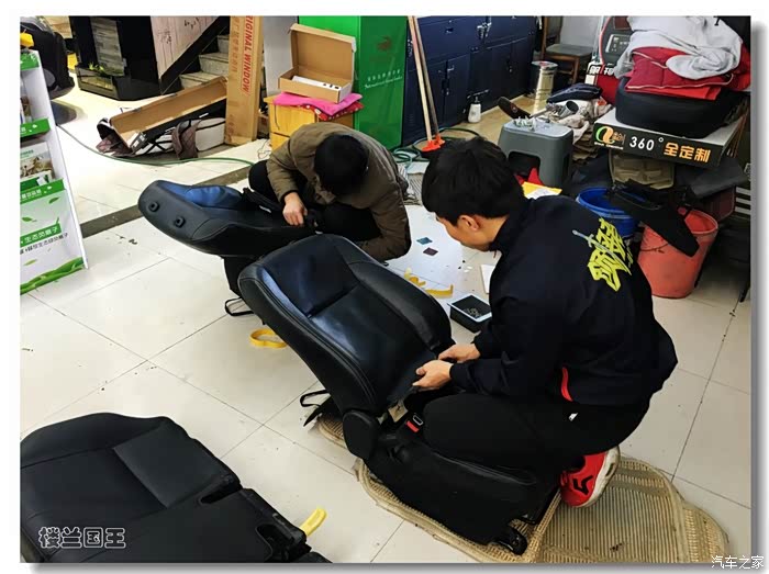

好几个小伙同时施工

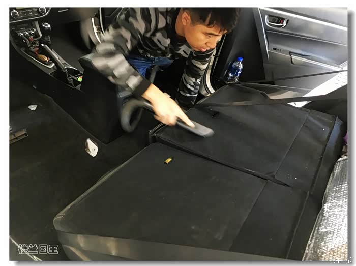

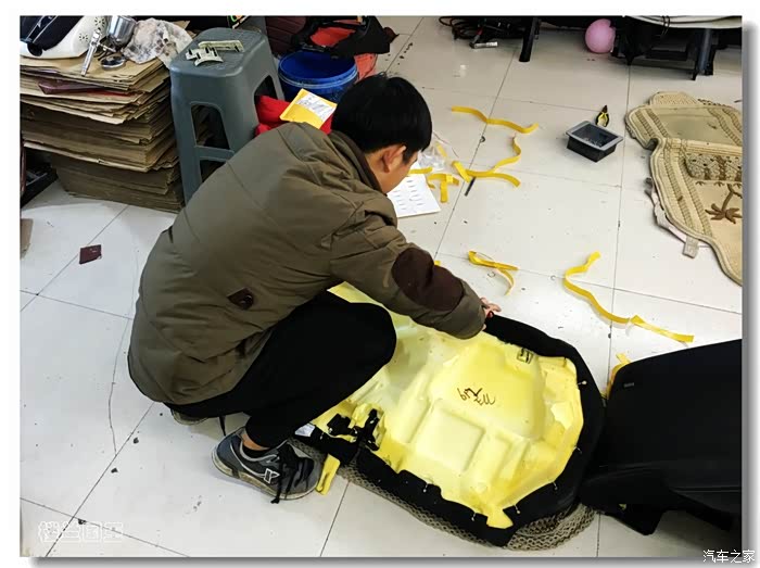

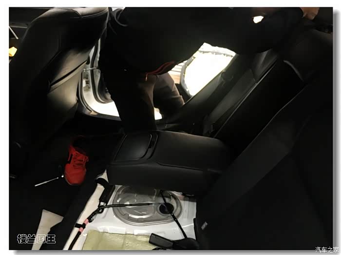

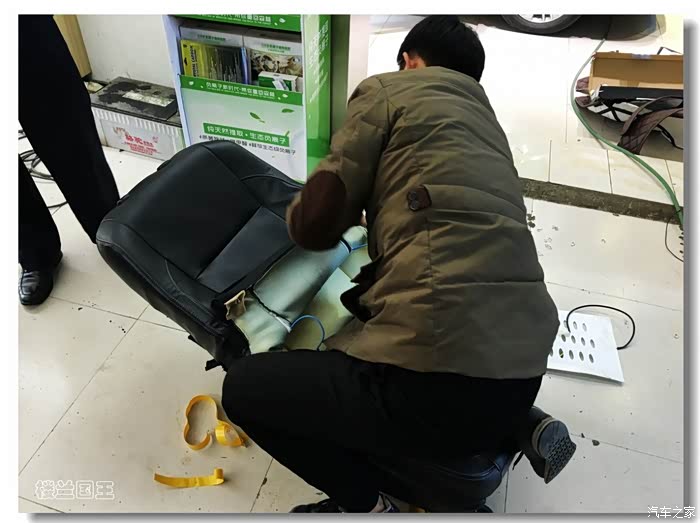

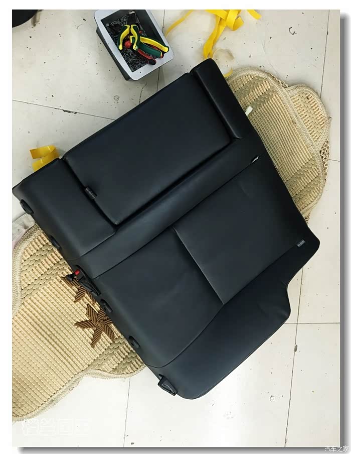

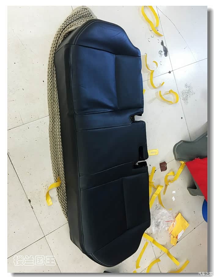

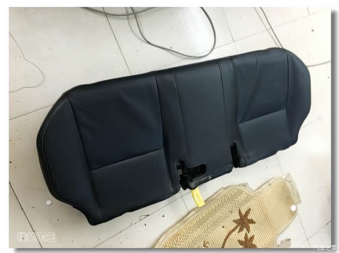

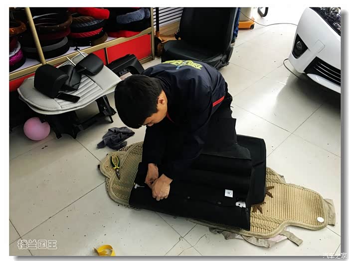

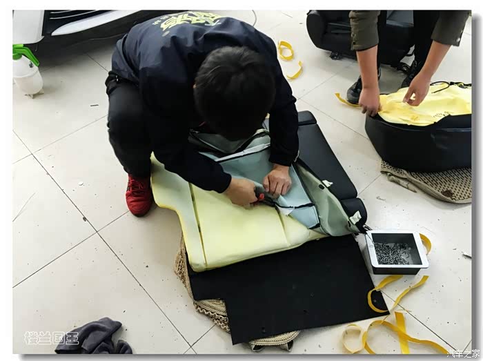

卸下来的后排座坐垫
小师傅很干净,一边拆,一边搞卫生

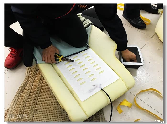

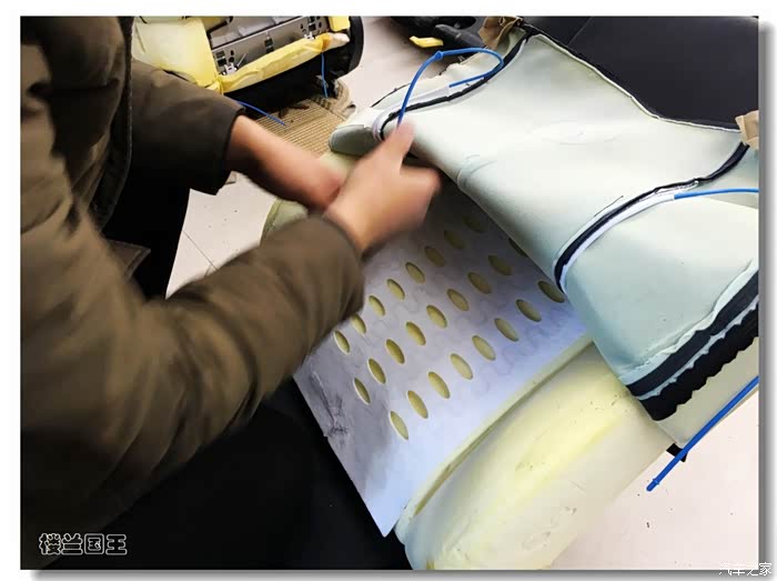

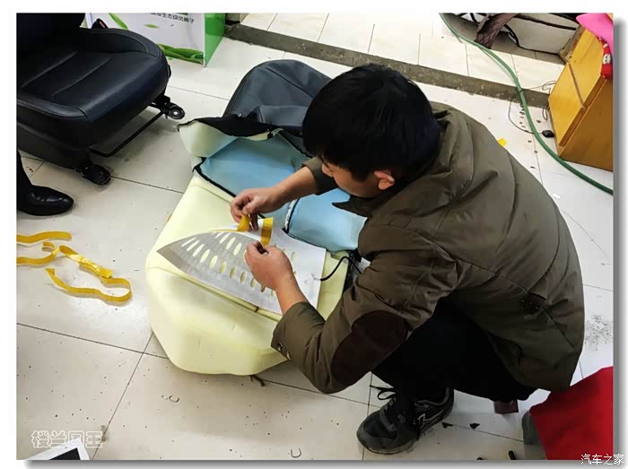

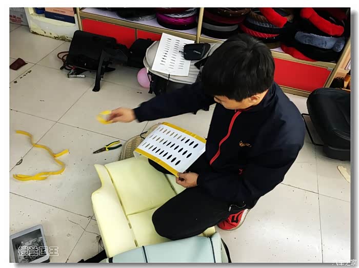

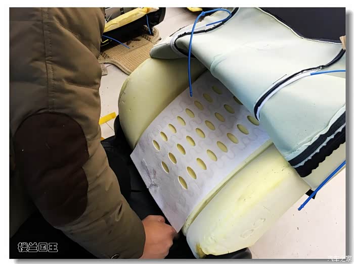

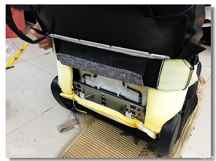

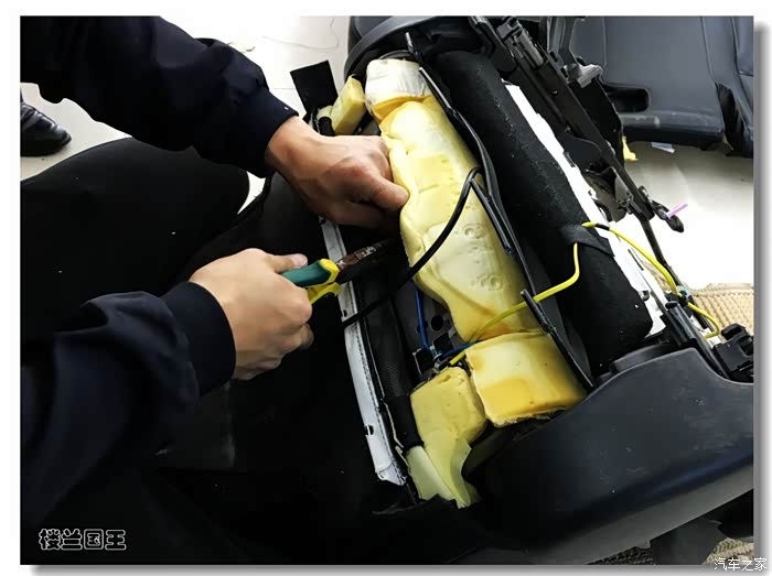

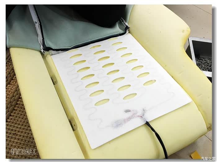

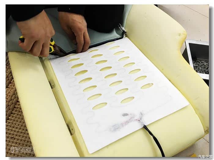

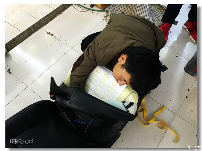

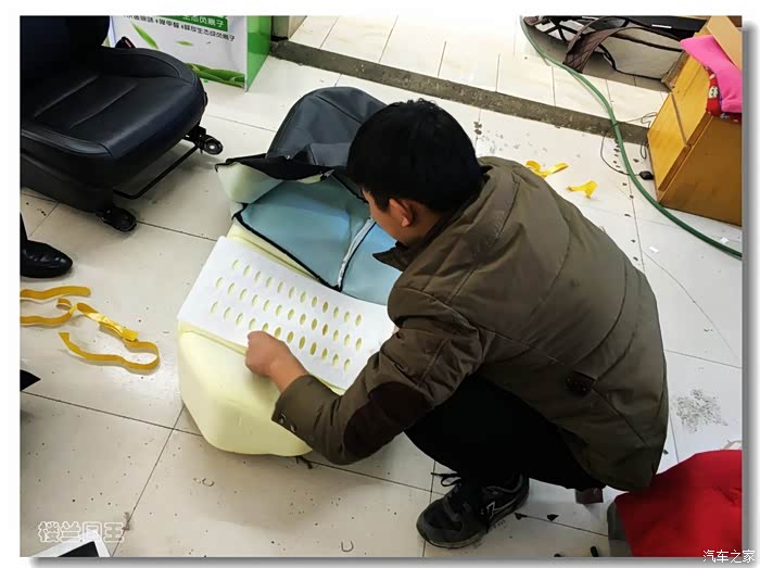

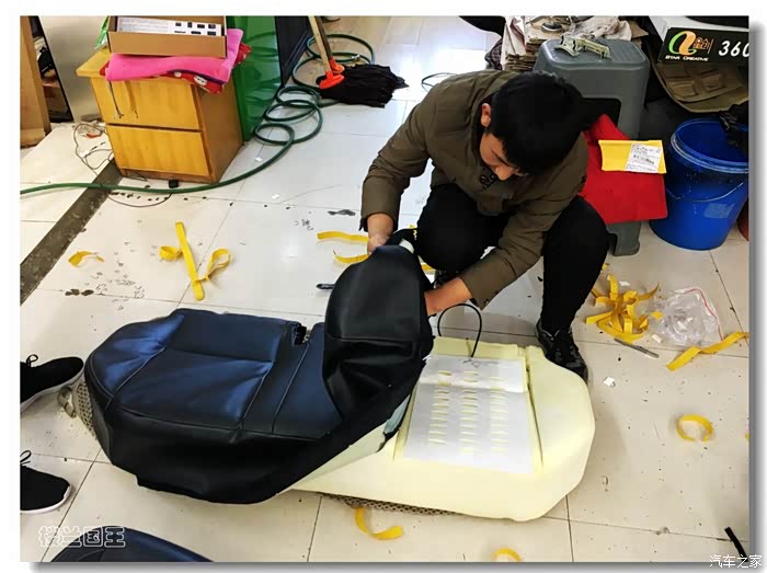

一面有胶贴,设计很好。以防止乱串

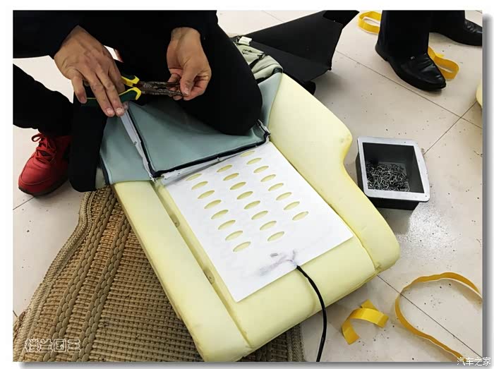

再把铁丝卡子掐上,但由于加热垫影响,也有个别地方没掐,所以会对座椅的板正性有影响,车友们自己斟酌

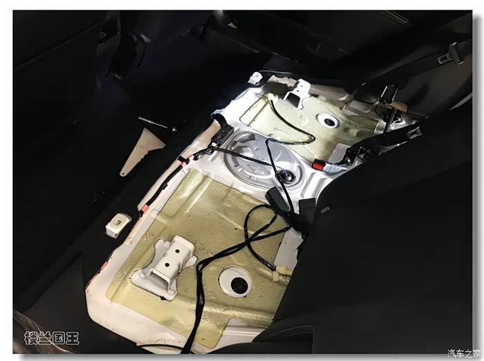

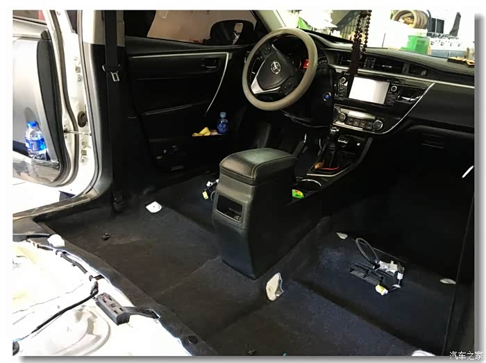

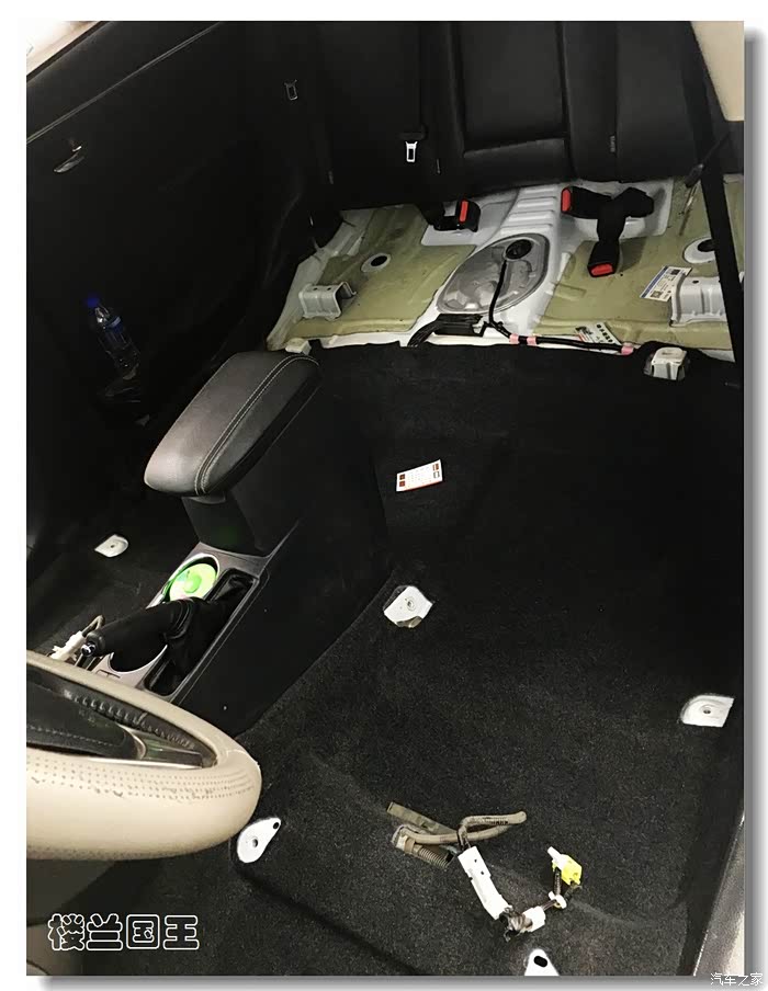

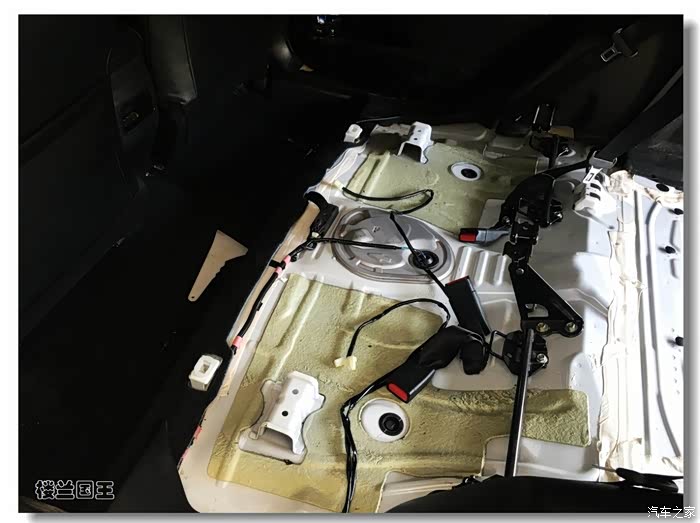

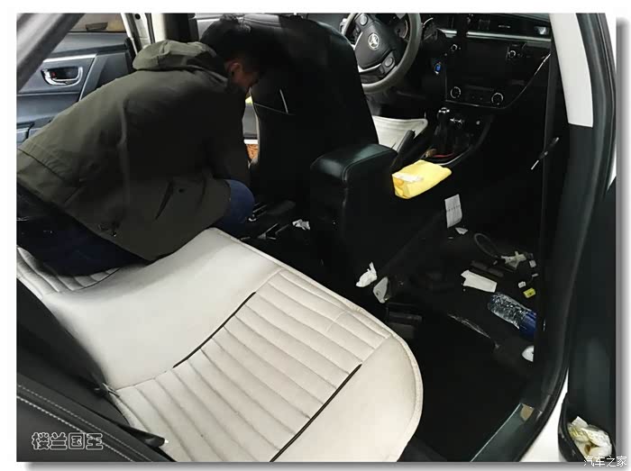

前后全部拆掉的样子
大手术中的小卡

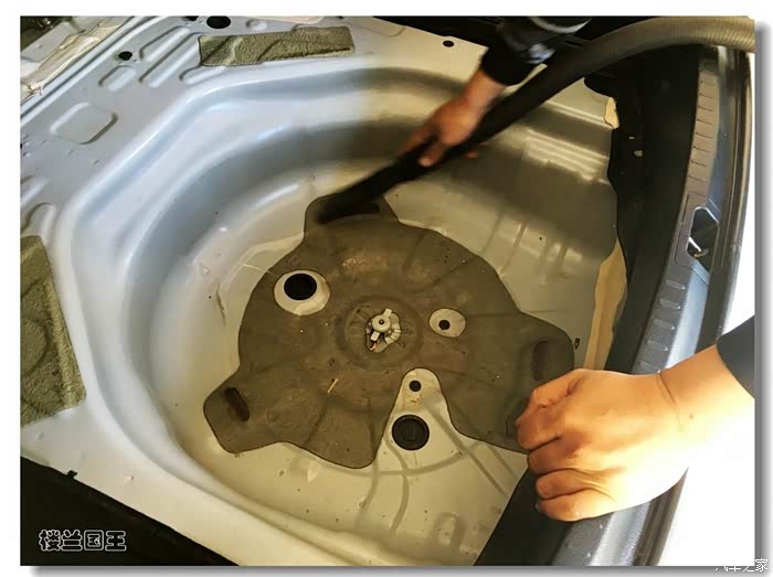

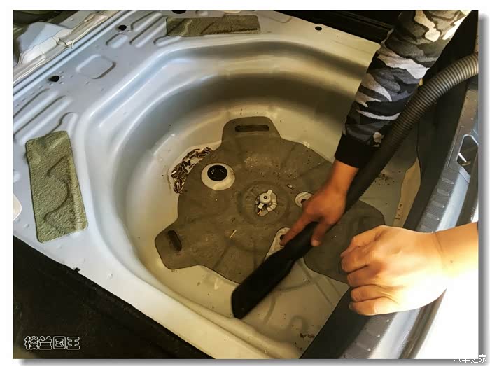

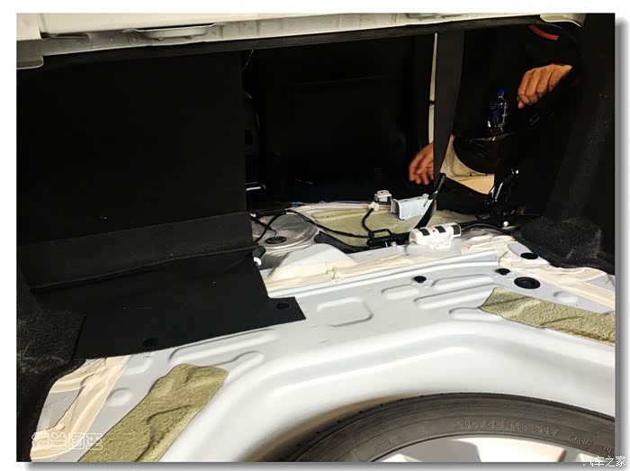

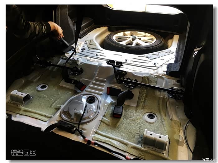

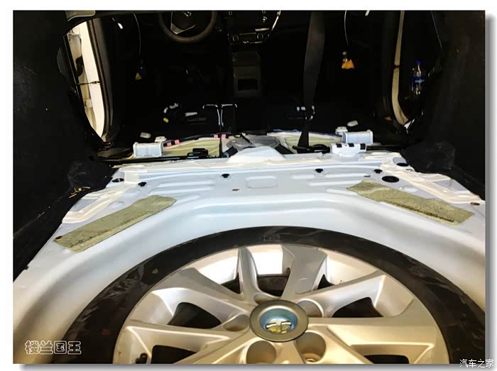

备胎箱也很脏了
我的小卡,很快就会好

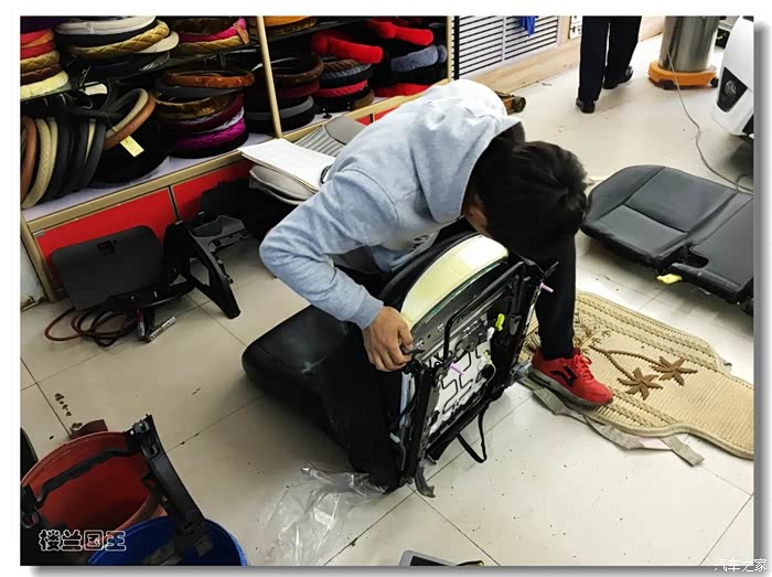

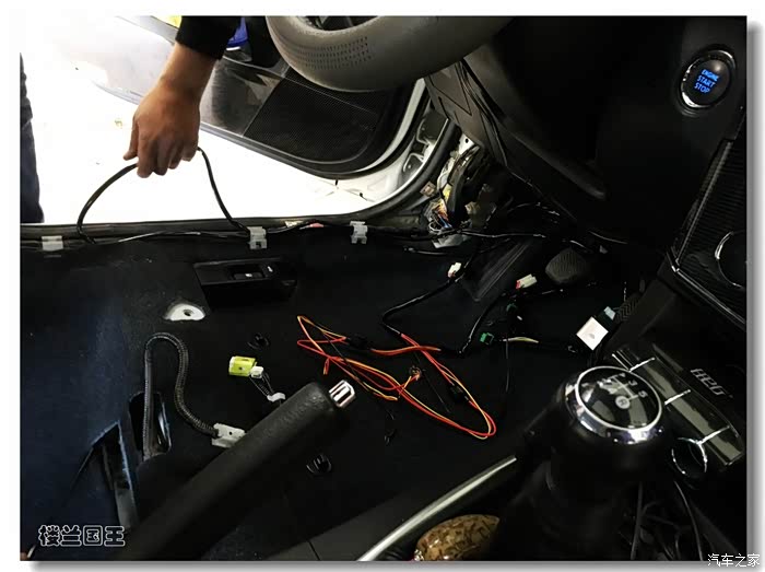

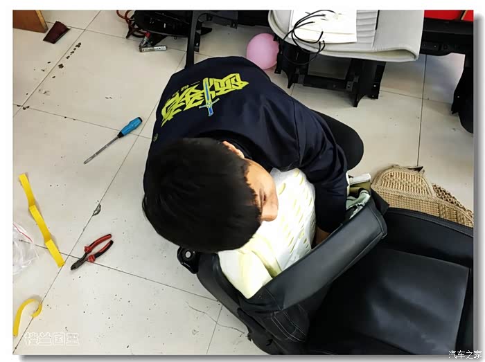

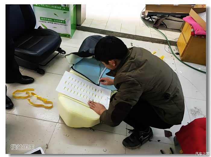

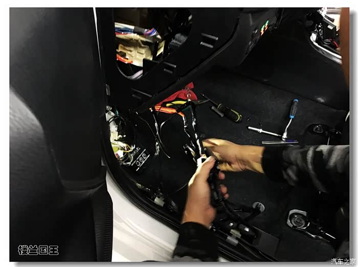

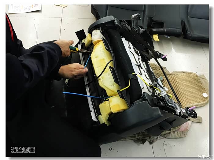

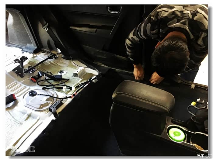

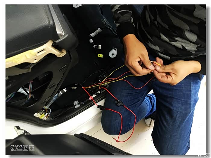

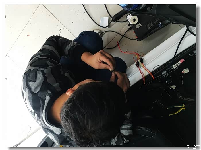

分工协作。拆椅的拆椅,布线的布线

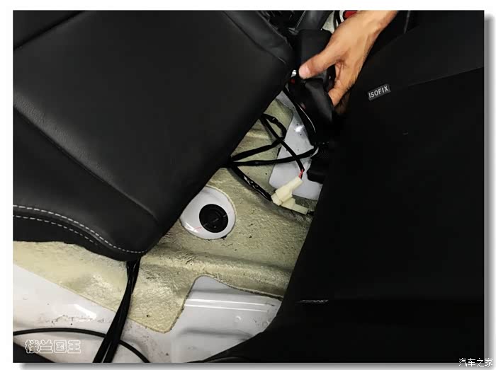

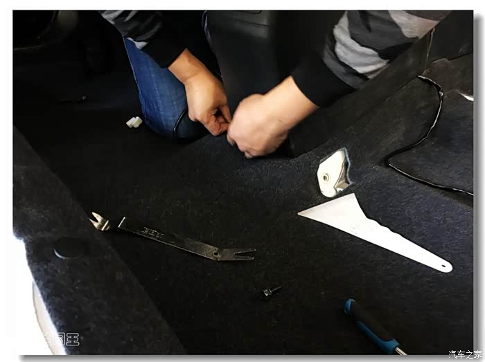

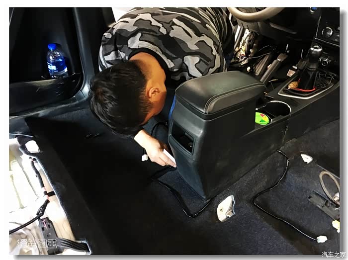

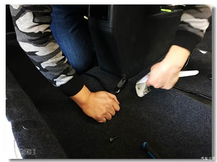

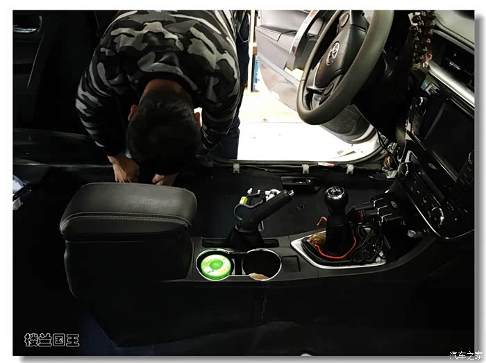

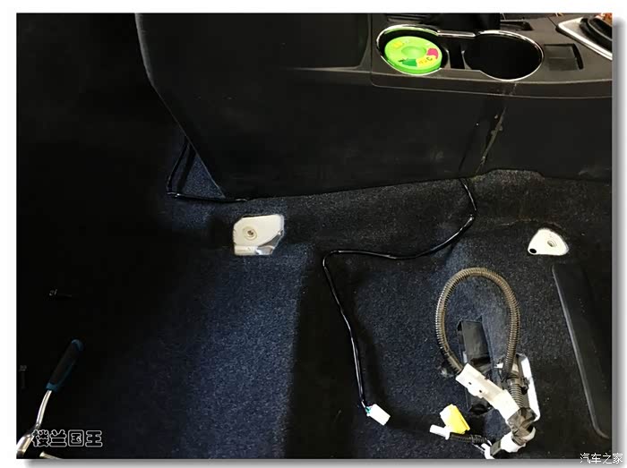

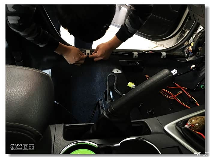

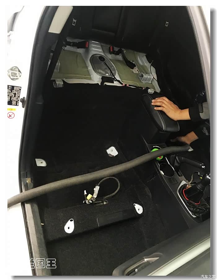

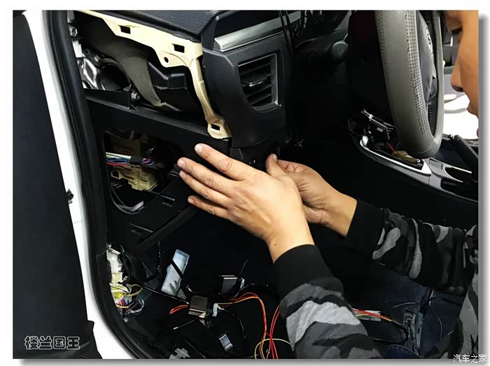

副驾通过中央扶手走线

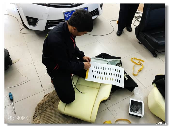

后坐垫也只安装了两片加热垫,中间没有,实际全车安装了四片

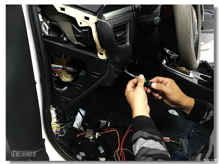

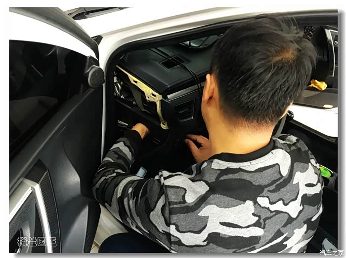

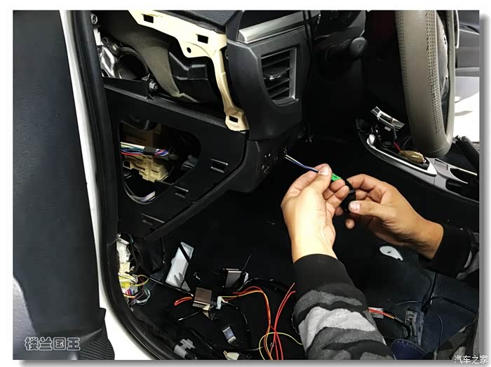

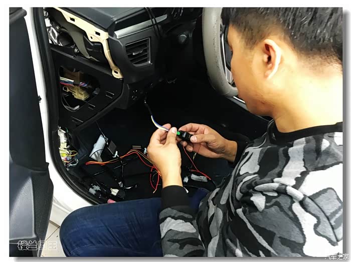

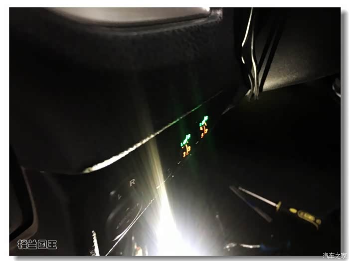

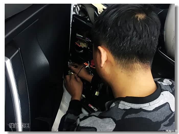

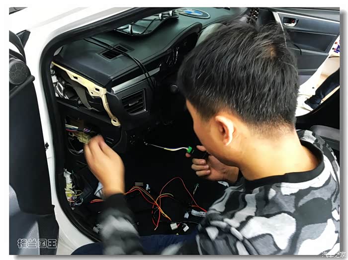

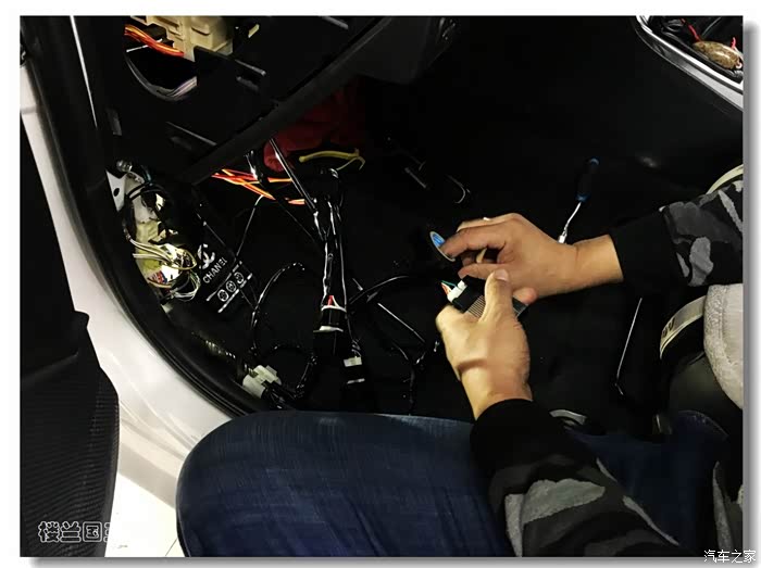

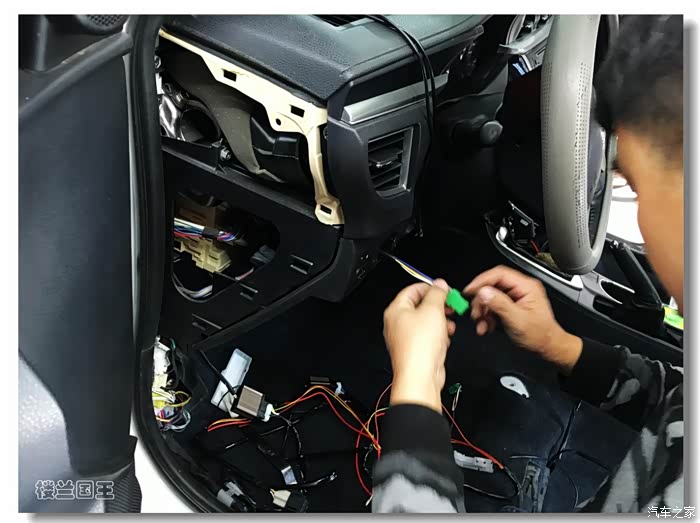

接控制开关
无损插接
开关已经安好
后排座椅靠背

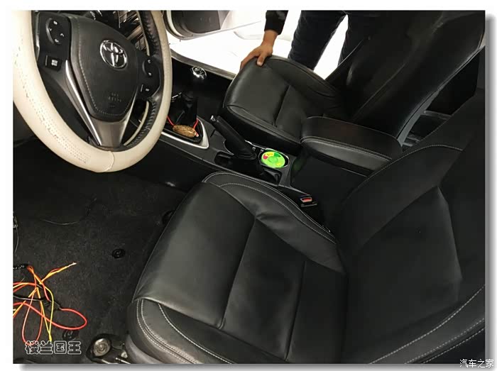

两前座已经安装完毕

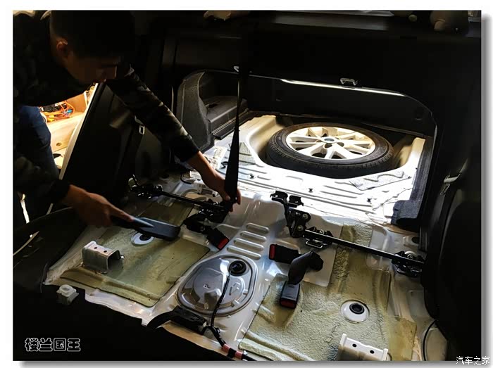

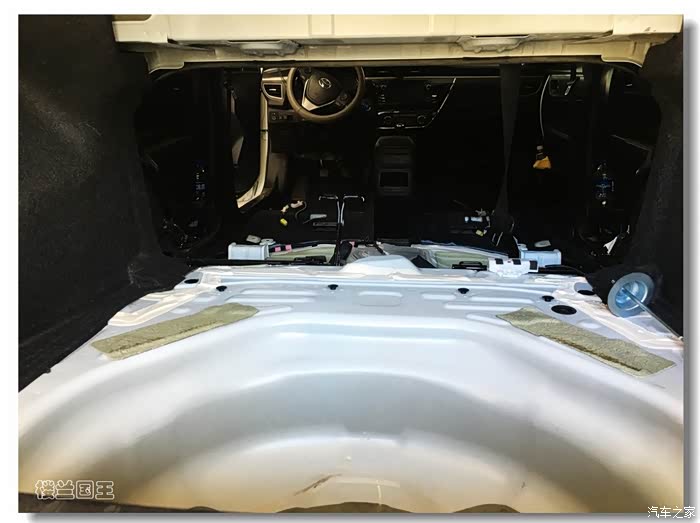

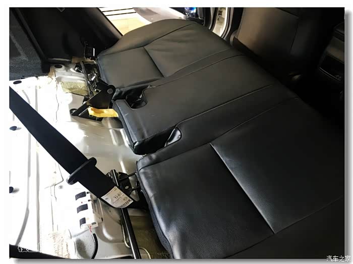

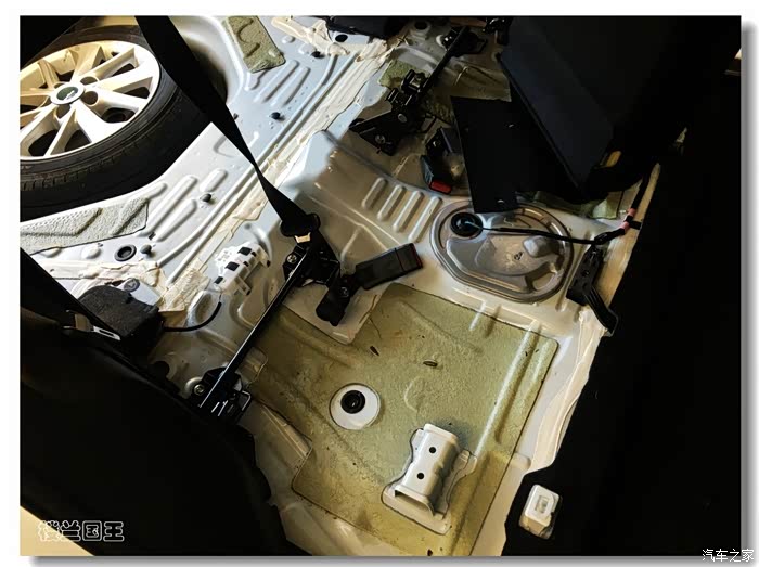

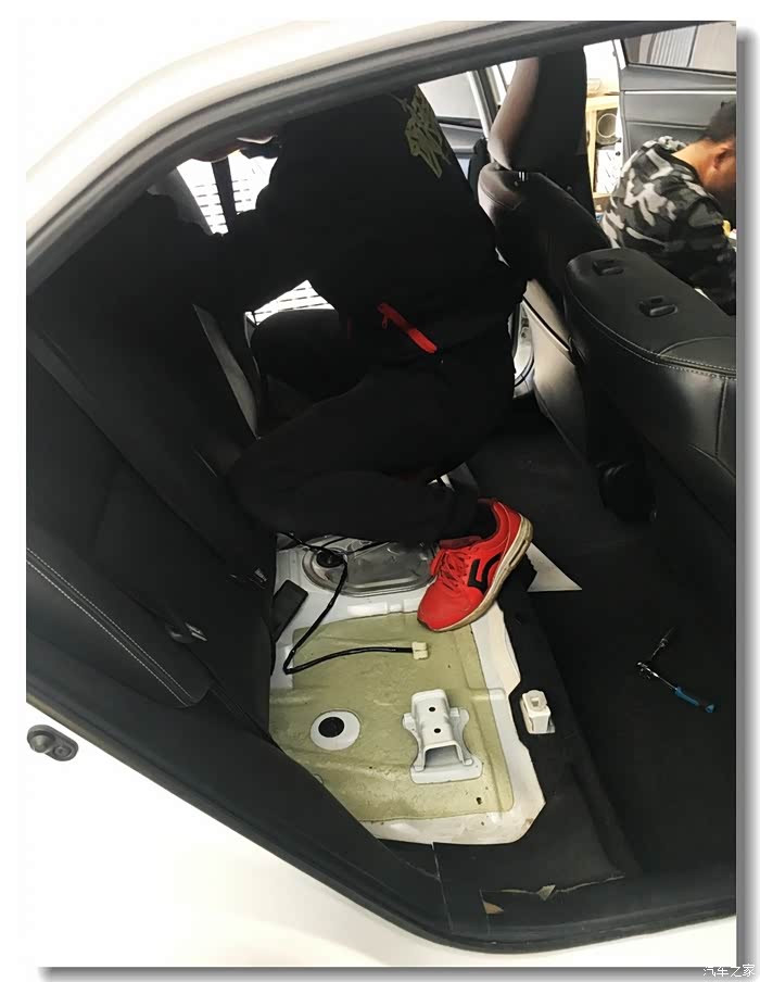

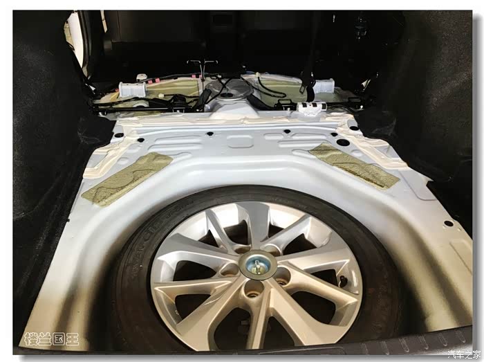

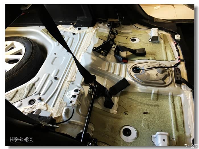

再拍几张后排拆掉的样子,为下一步改床车积累经验

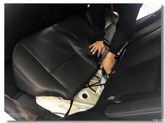

后座已经放好加热垫
这个效果,如果去掉靠背,后座和后备箱是平的。看来,我之前改床车的设想是可行的

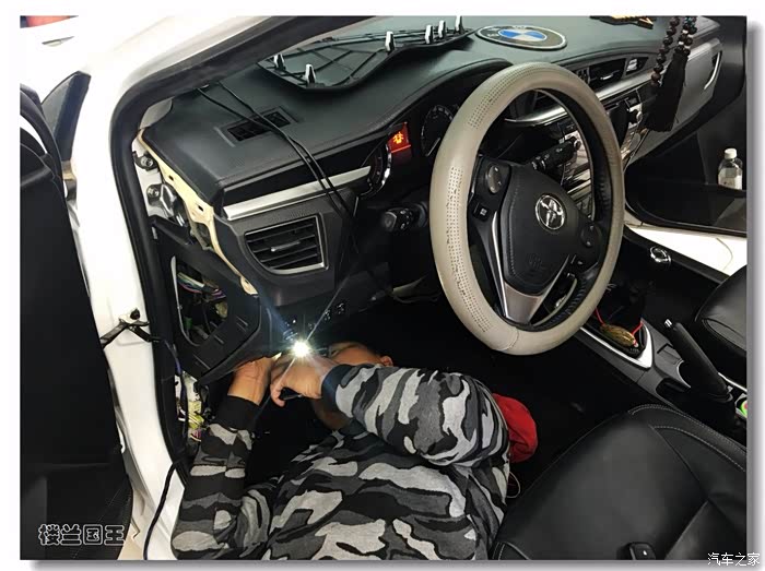

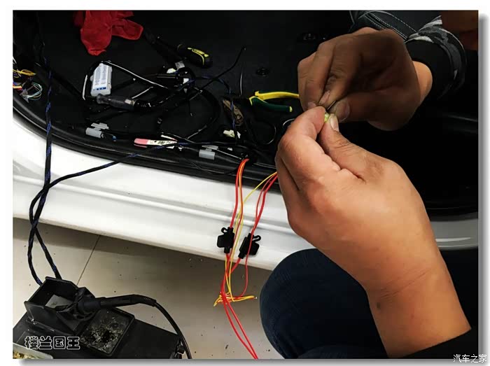

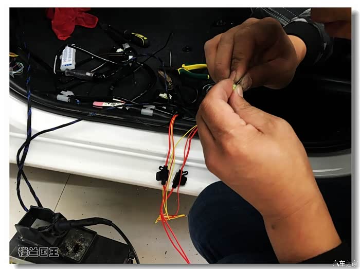

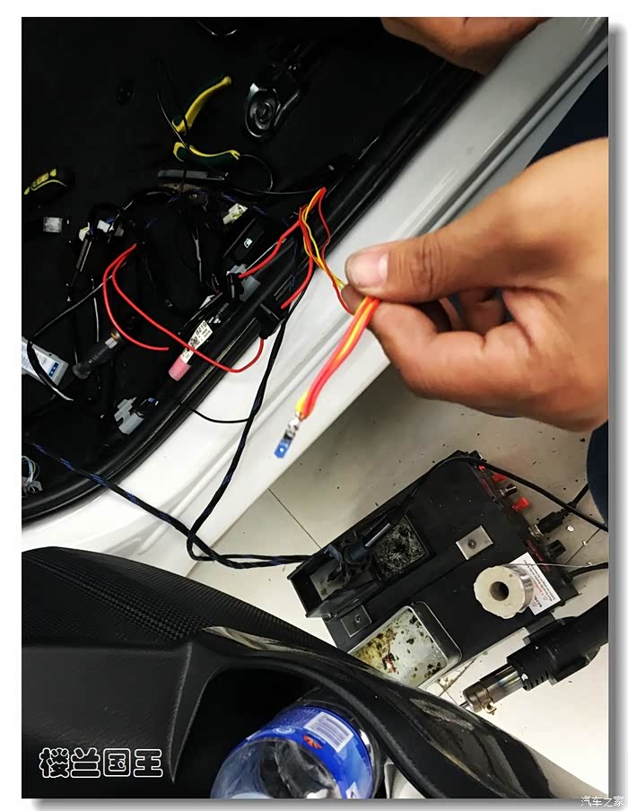

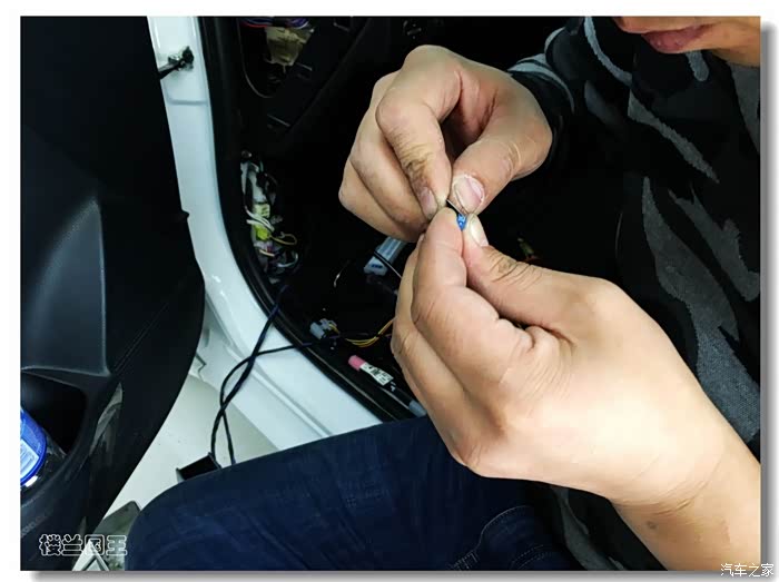

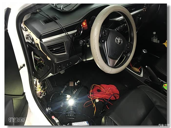

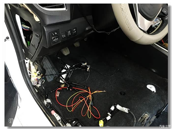

接保险取电

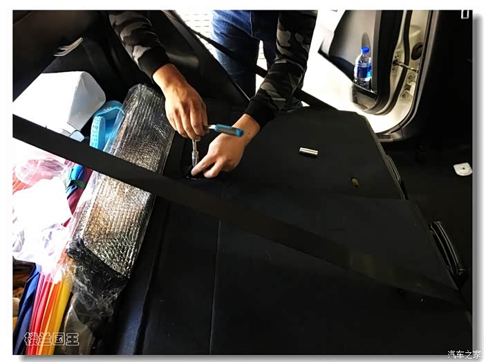

后排座椅开始安装
把线和安全带都得安排好

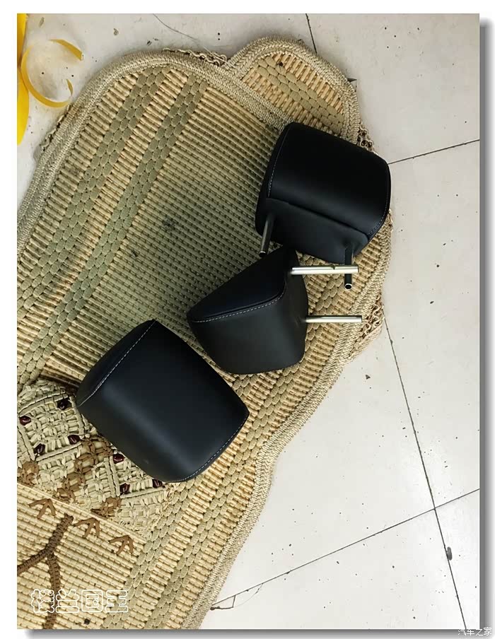

拆下来的头枕

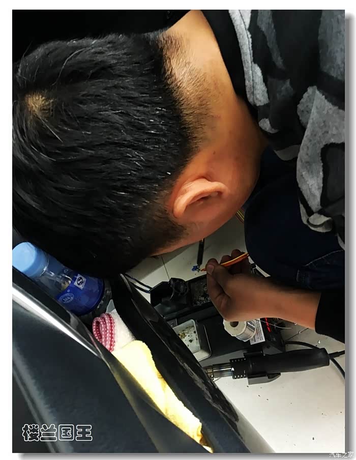

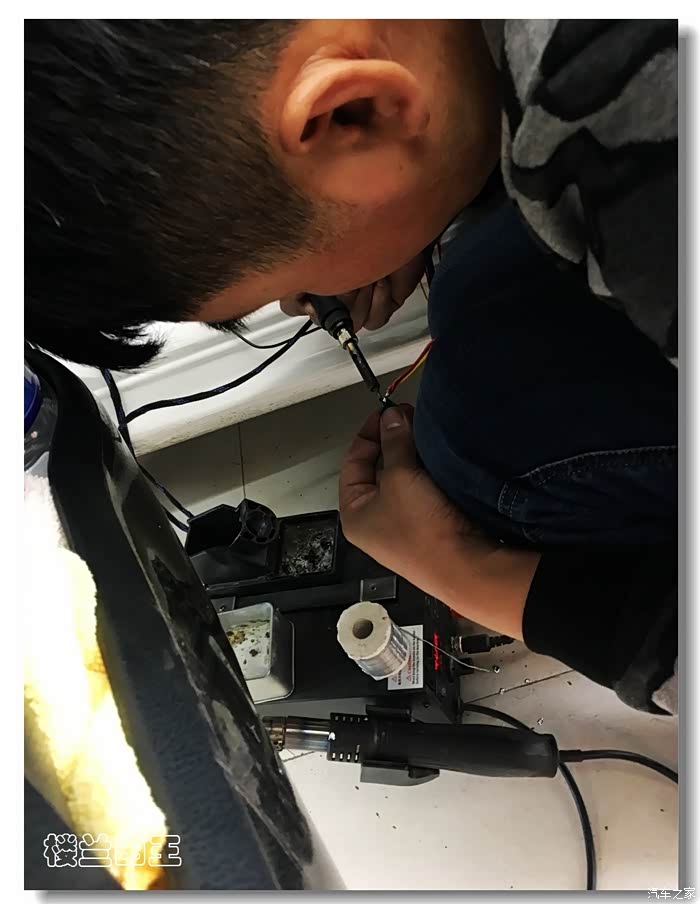

无损安装,没有破线,直接接到了保险上,焊上去的。如果只缠上去,时间长了会有震开或虚接的担心

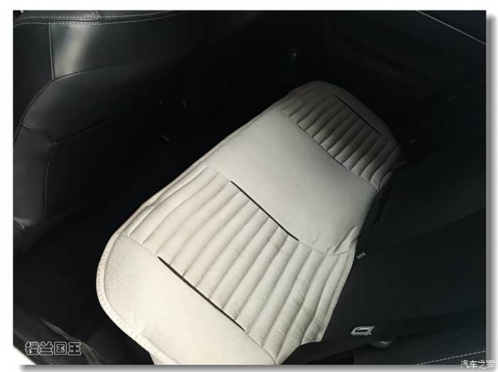

装完的效果,依旧板正。后来觉得加垫子热得慢,前后都拿掉了,热感的速度快了很多

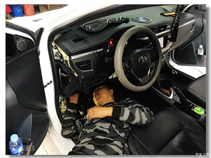

慢工出细活,我不催你,你给我接好,安全第一
终于接好了
插入保险
欧耶,开关指示灯亮了
把线裹起来,收拾好,很重要,以免出现异响
走线的效果,可以直接藏到盖板下
盖好的效果
全部完工,打火查看效果。确实热的很快。因为动了气囊插线,还要检查一下行车电脑显示,没有故障码,欧耶,胜利竣工
