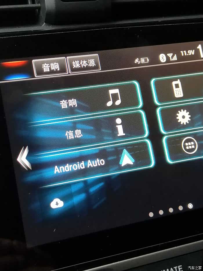

车内电压显示之前一直不以为然,以为只要是12v左右,不会出大问题,直到前几天电瓶挂掉了,才知道可以通过电压了预判电池寿命!!!

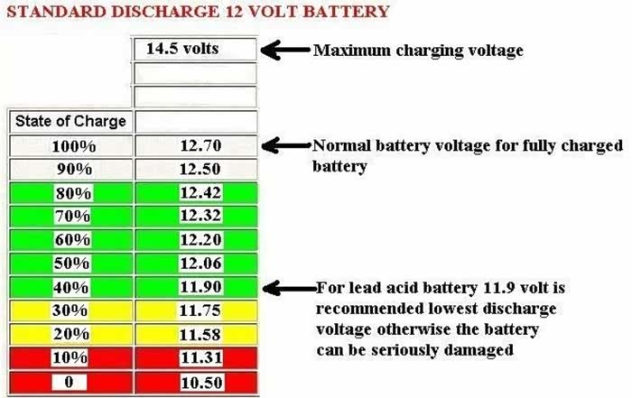

判断方法如下:
1、 发动机不点火的情况下,如果电压只有11.9v,那说明电池电量已经仅剩下40%,若在继续放电,则会损坏蓄电池!!!
2、发动机点火后电压应在14.3~14.5v,这时候实际是发电机发出的电压值,也是给蓄电池充电的电压。
详见下面第一张图

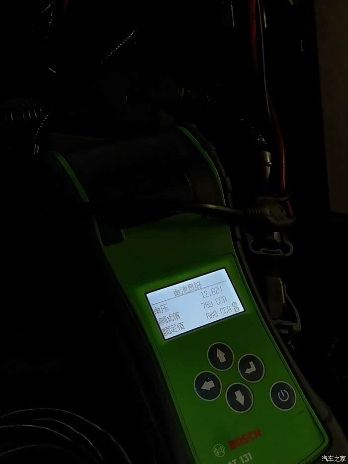

附上测试新旧电池对比结果:
1、无法启动车辆的旧电瓶测试结果:122 CCA,电压 12.42v;
2、4S新换上的电瓶为:769 CCA,电压12.62v。
因为车是开到4S店的,行车过程发电机会给电瓶充电,短时间内还能显示12.42,为虚电,故建议查看电压在熄火后一小时后查看,旧电瓶此前冷车仅上电出现过11.9v,死亡电压!!!
当时车子也持续一周连续提示:蓄电池图标那个发动机启停无法工作。
4S更换电瓶,测试新旧电瓶:
