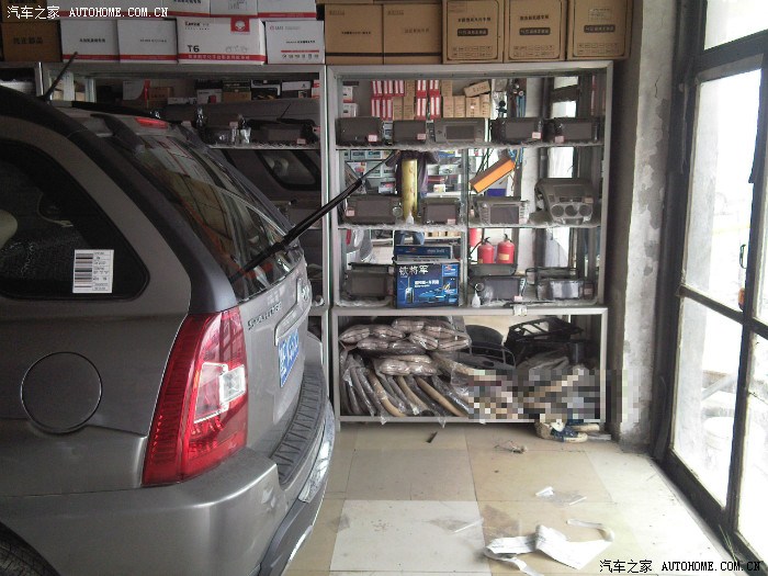

在店里等了一会儿,一台起亚贴膜,车主把车放这儿弄的,人走了,心真大,正面是我的防盗器

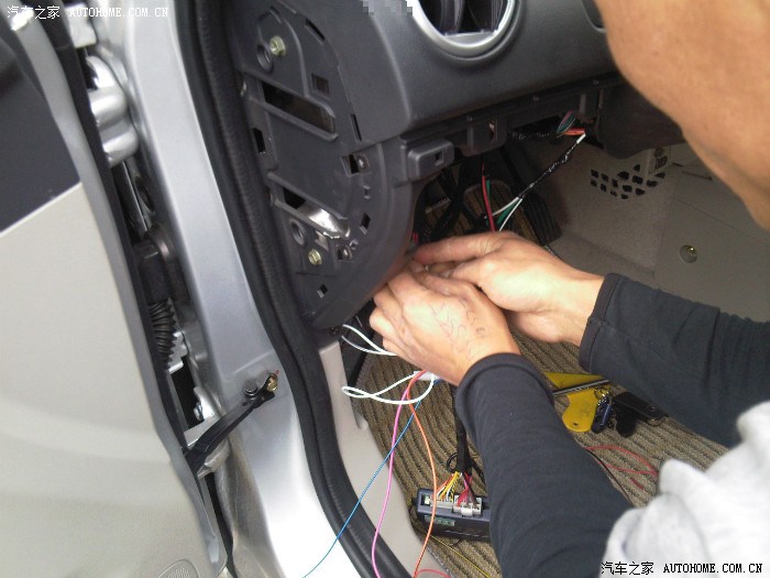

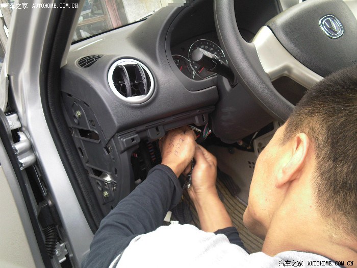

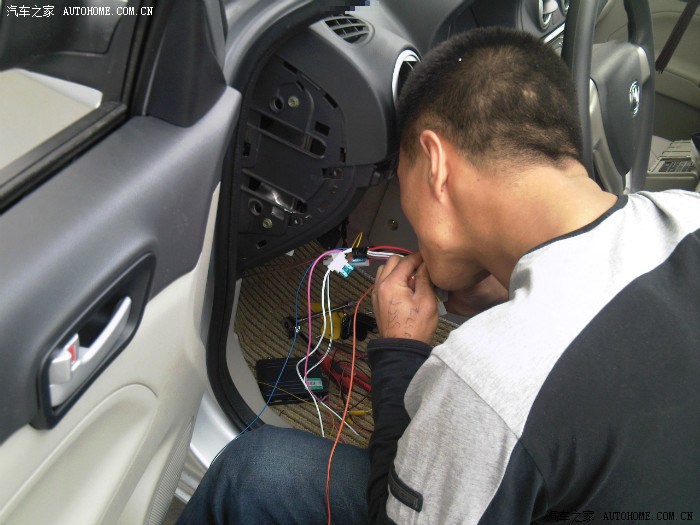

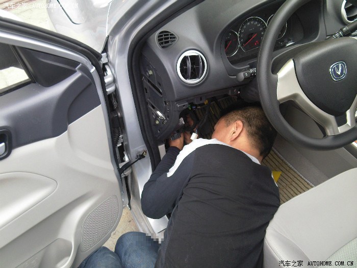

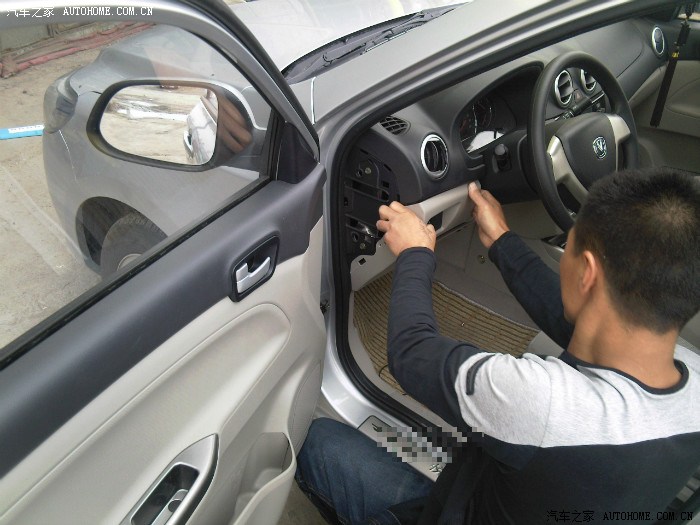

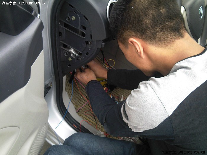

前面一辆面包刚贴完膜,轮到我了,师傅上来就开始拆

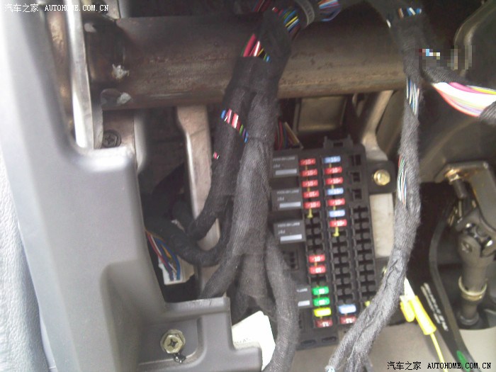

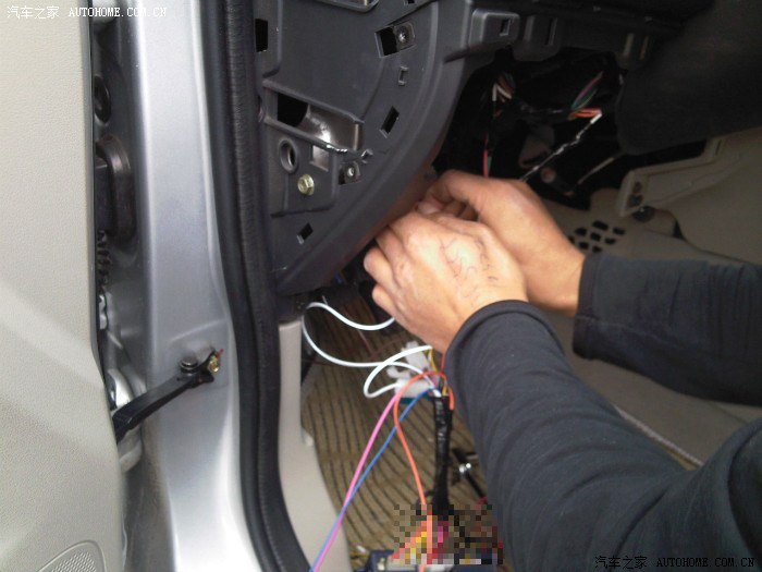

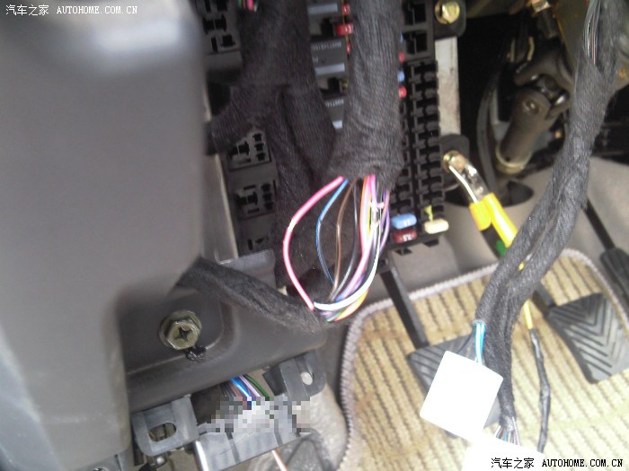

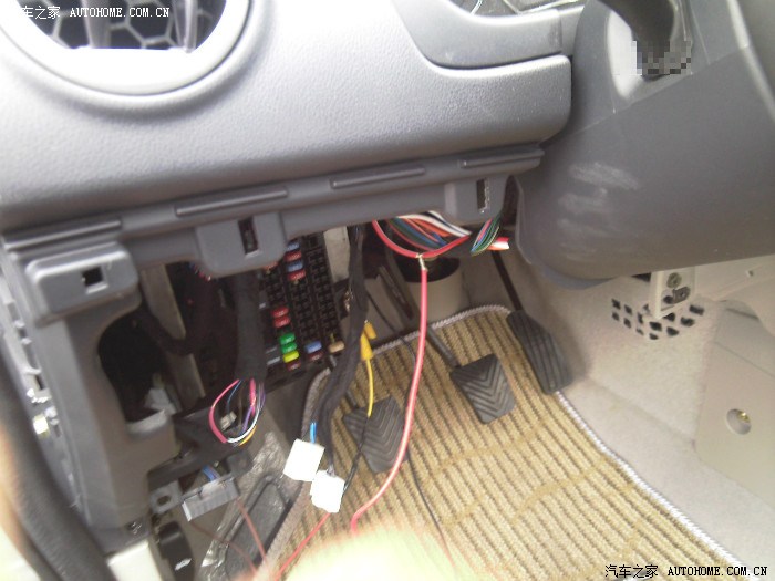

查线,V3的线挺麻烦的,不好找,找了半天

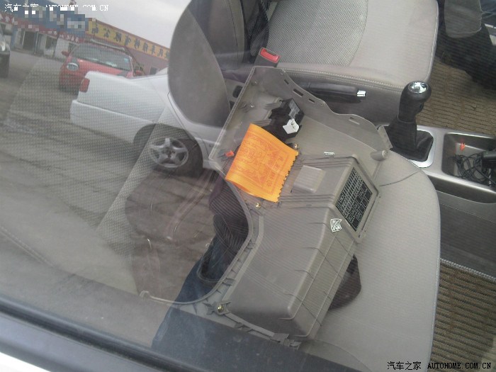

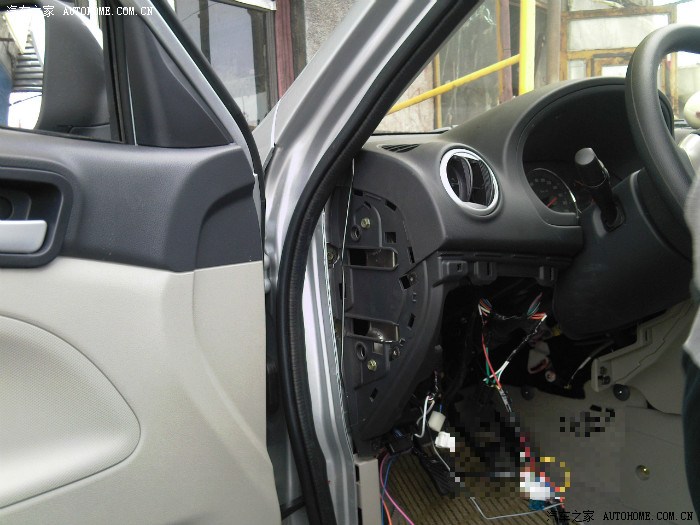

拆下去的面板

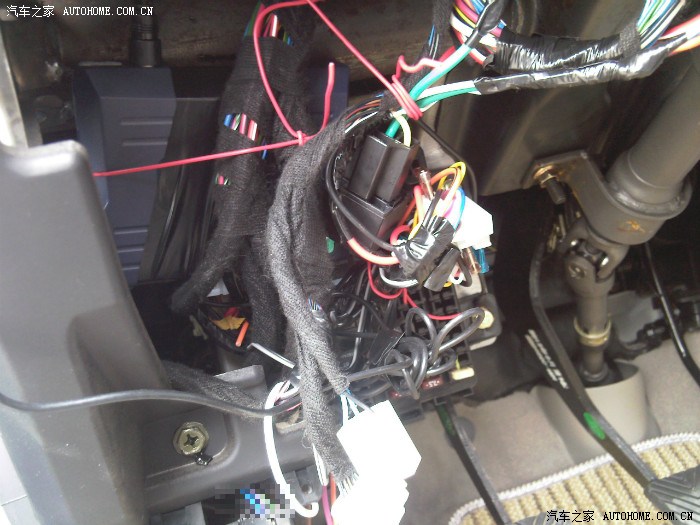

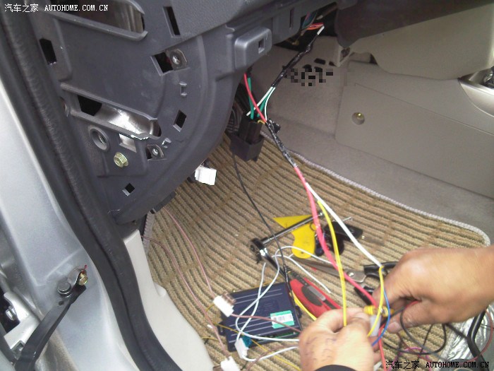

线束 我是不懂的,哪位看明白了

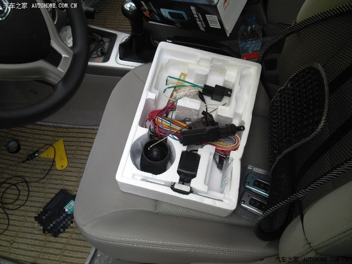

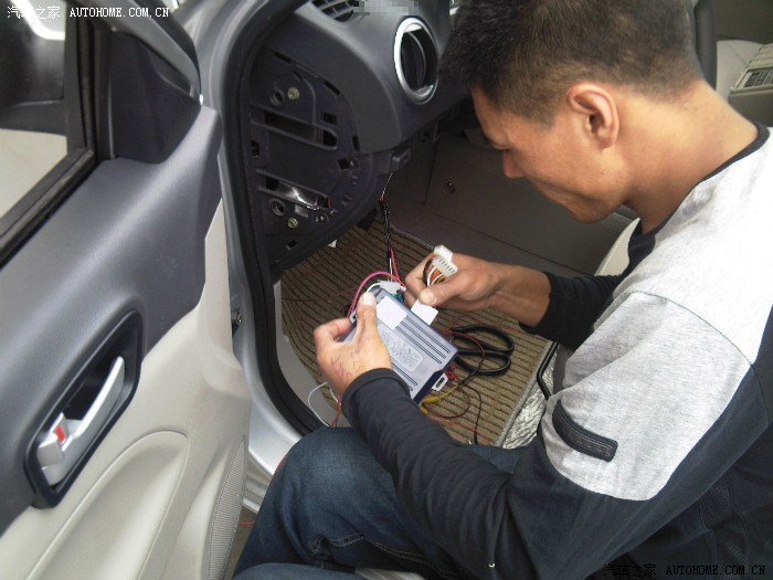

待装的防盗器和后备箱开启马达
要找到了哦 猜猜是哪两条
当时问了,现在忘了,貌似就是接上的那两条是控制线?期间,师傅不断的开关中控、左右转向

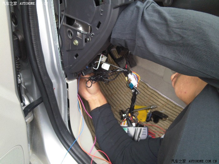

找出后开始加速
速度很快,我是完全看不明白

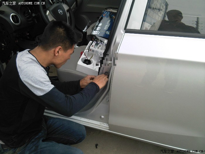

插主机
甩出一根线到仪表台左角,就是装了防盗器都有的一闪一闪的那个DD

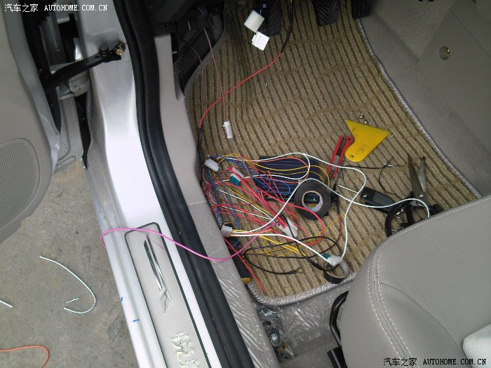

各种线重新约束
乱……有点后悔装了

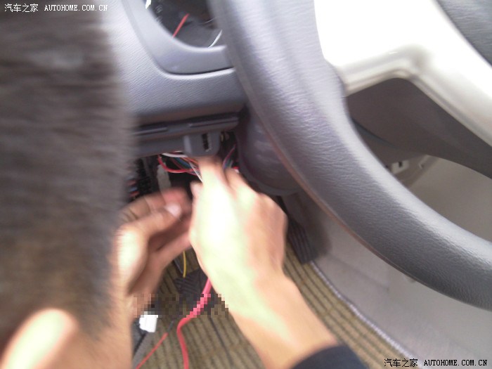

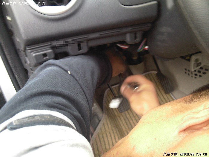

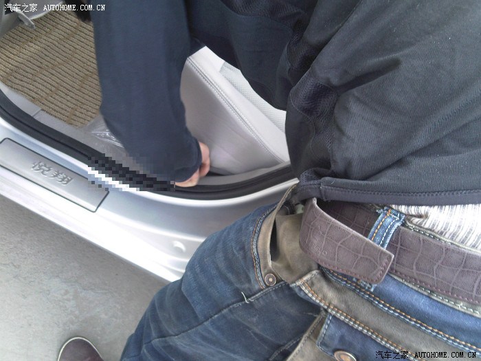

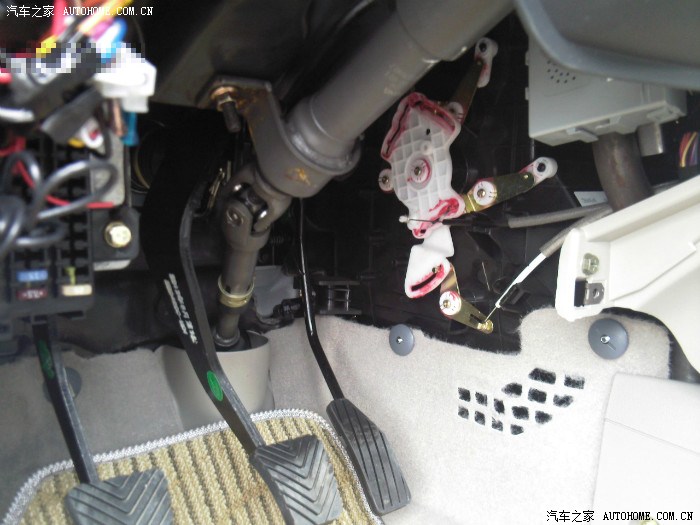

踏板拆开的样子
接线,为接后备箱开启做准备
导线
把胶条抠开
接着来

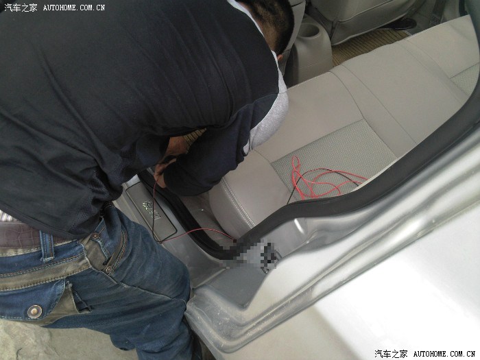

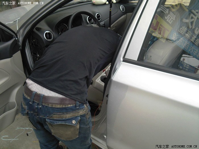

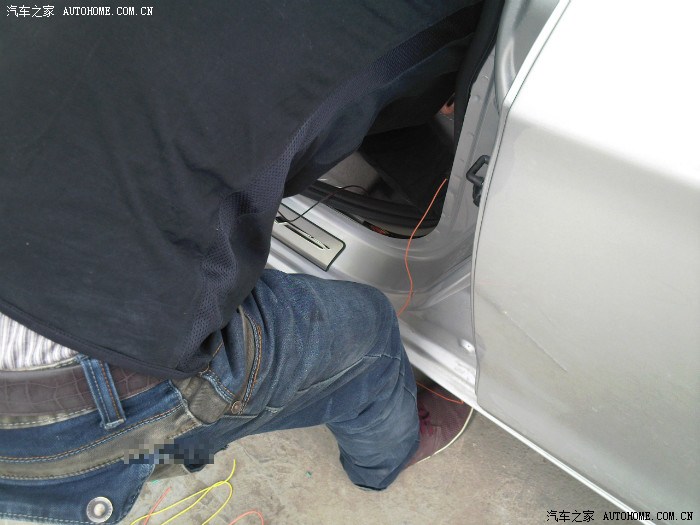

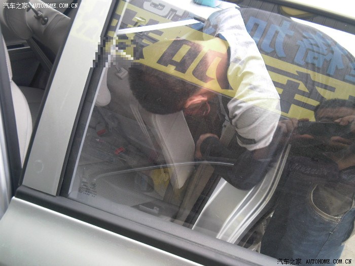

座位也微动
到后座了
看到我的迎宾条了吗

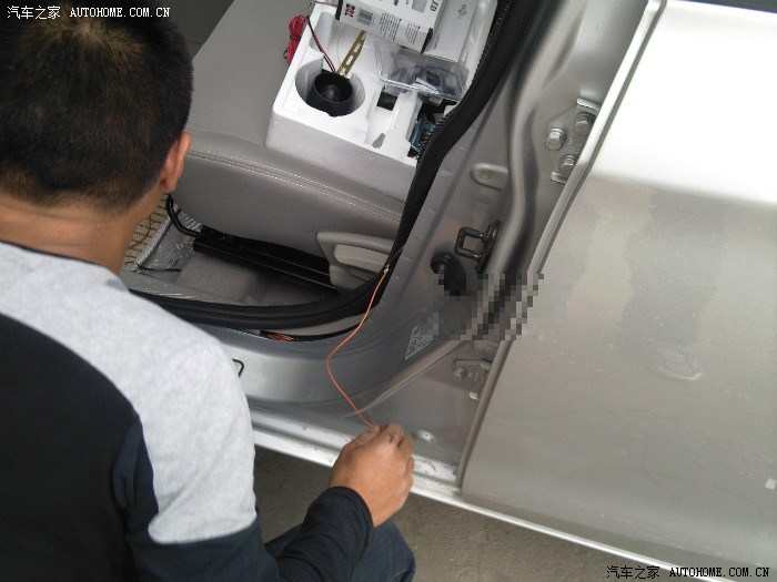

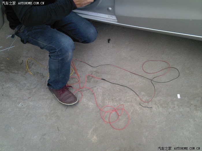

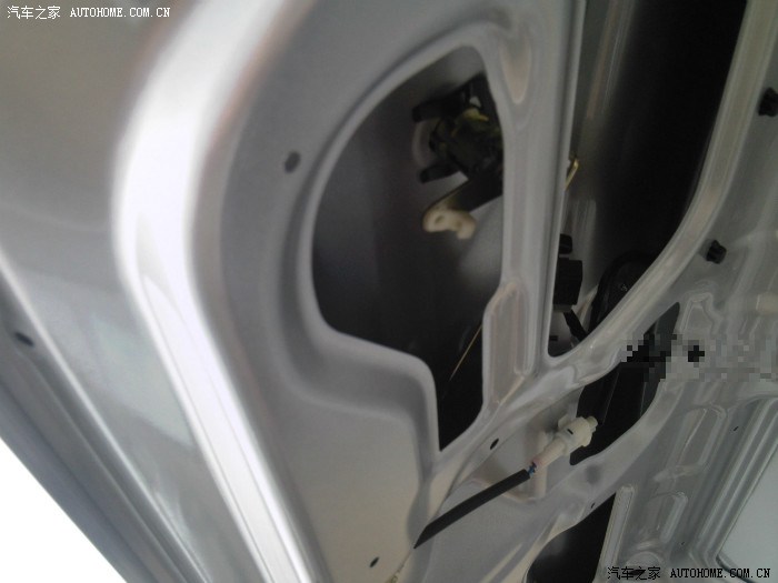

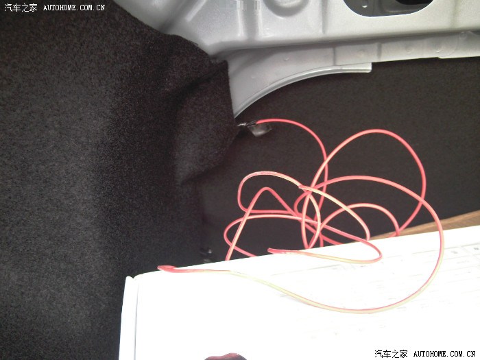

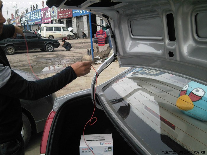

从这个位置甩到后备箱了
原车要是带马达多好啊,我就不装防盗了

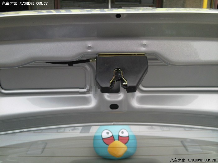

俺的愤怒小鸟 其实挺大的……

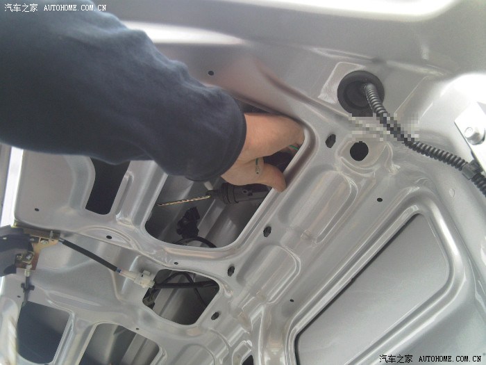

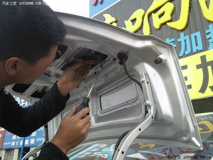

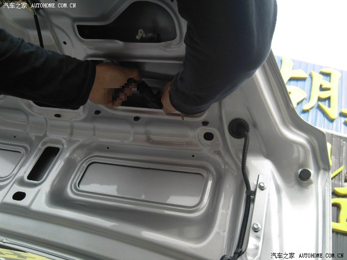

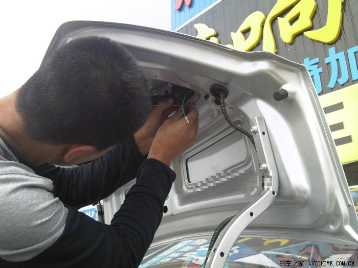

马达安装位,师傅活太多,直接用的原车锁的钩件,以后只能车里开,或者遥控开启了,喉喉
打眼,必须的,要拧螺丝固定马达
开始拧螺丝
走线
