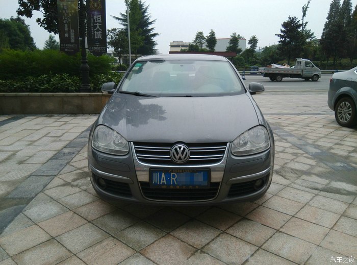

先表示一下,这是我的车
我的爱车照片(说爱车都不适合,我平时真的不太爱惜他)
背面照片(能看出这是半年左右没洗过的车吗?其实下雨就等于洗车了)

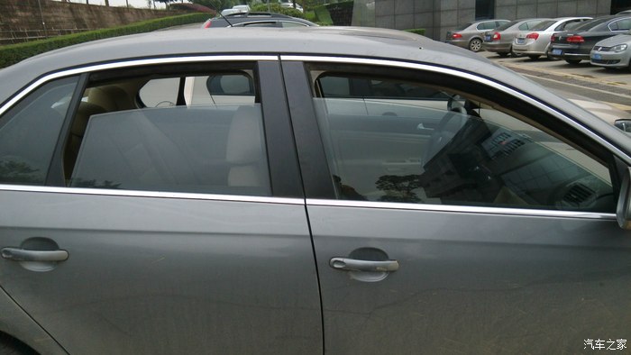

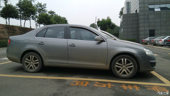

侧面看起来就很脏
        我一年也就洗车两次,就是4儿子那里保养时免费洗车,其余从来不洗,主要是个人的逆反心理,大家都说我车脏,我就看看到底能有多脏。

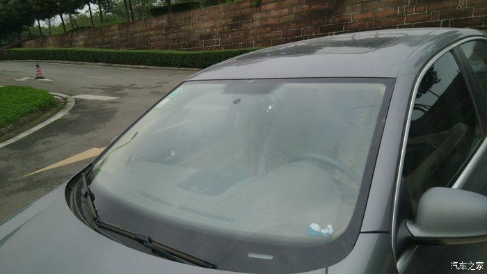

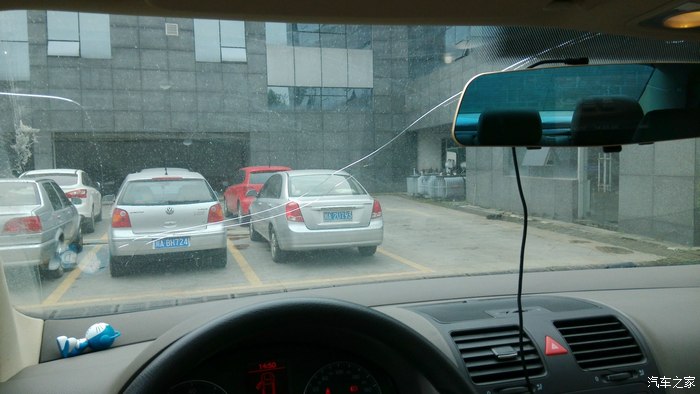

玻璃已经坏了,4个地方都裂开,管他的,只要踩油门走,踩刹车停,我就不理会
从里面看出去,就能清晰的看见玻璃破粹

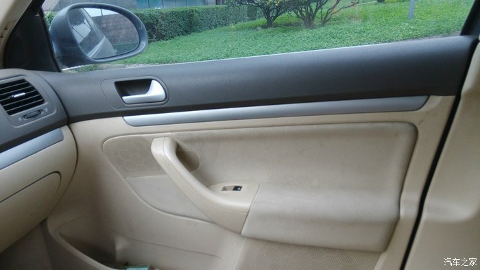

驾驶侧门,黄色的织物已经很脏了,可能是小米手机原因,看不太清楚

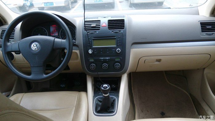

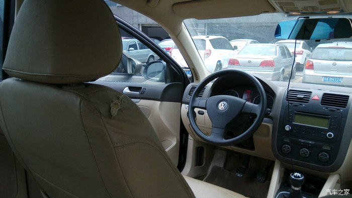

这是前排驾驶舱(脏

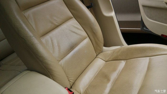

这是驾驶员座,上面皮子开始皱裂了

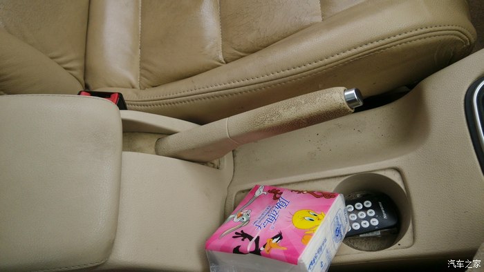

这是中间扶手,刹车柄上全是污垢,下面也是
不知是什么挂了一下,主驾座椅给扯裂了

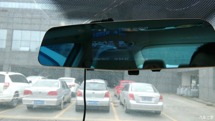

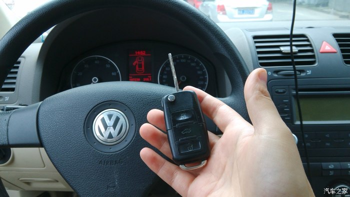

行车记录仪,必须的,我开车出事的几率是一般人的5倍以上
真要出事了,记录的内容利于我,就给交警,不利于我就把内存卡扔掉

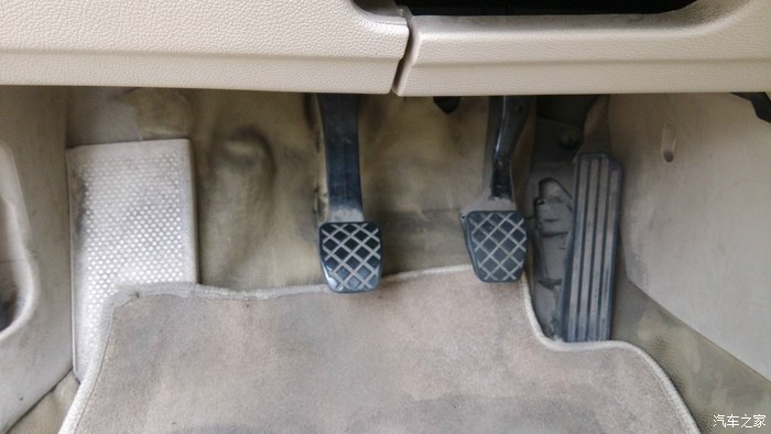

油门踏板是地板式的,踏上去感觉比悬挂式的好,性能车都是这种油门

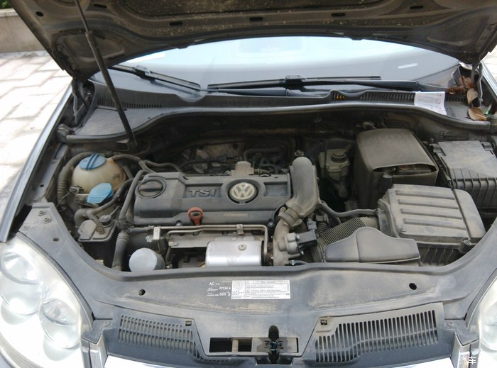

发送机舱(从未清理开到现在,还是液压支杆,怀念啊,还没怎么减配)

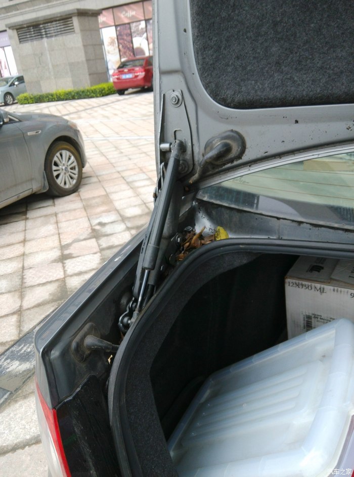

  后备箱也是液压支杆(开起的时候很有质感,不像有些车,后备箱轻捞捞的,没有厚重感)

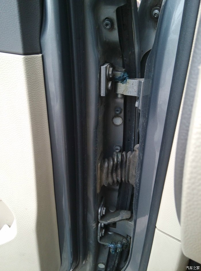

下面是门铰(个人觉得这种门铰是最安逸的,老帕萨特上面也是这样的,开门最有感觉了,遗憾现在的车都没有了)

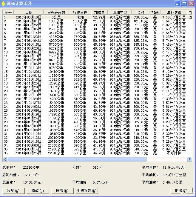

        从提车开始到,我就使用油耗软件记录了每一次的加油量、油价和对应的行驶里程,直到行驶至22610公里,家里的电脑出问题,买了新电脑,旧电脑就以旧换新了,后面的油耗就没有记录下来。行车包括了高速、城郊、市区等道路,下面是油耗软件的截图:(其中有几次时间数量有误,但是总油量和总里程是据对无误的)
22610公里软件记录截图
        22610公里,从行车电脑上显示:该车的综合油耗是6.6升/100KM(这是从开车到现在一直累积没有清过零的)。
而从我的实际记录情况来看,我用该车实际综合油耗是6.93升/100KM,平均每公里油费0.46元,这包括了汽油从6.55元/升涨到现在的7.15元/升。

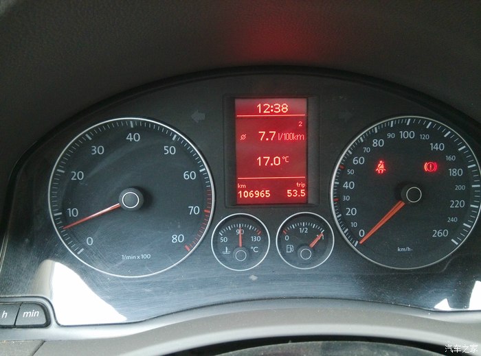

     到现在已经106965公里,车载电脑显示综合油耗为:
106965公里车载电脑油耗截图
                     看到7.7右上角那个2了吗,按说明书,这里表示最近2W公里的平均油耗值(这个是不能清零的)
       就自己客观使用而言,我认为车载电脑记录油耗比实际油耗要低一些,实际的油耗要比车载电脑油耗高0.3升左右。

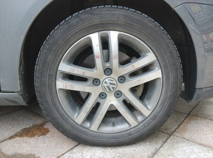

       10款速腾原厂配的是固特异,说实话,真对得起我。我开车太操,急加速、急减速。我买车时,最担心的就是轮胎和刹车会磨得很快、油耗会很高,但是刹车的摩擦片,直到8W多公里才磨得差不多,当时服务顾问建议我再开1W公里才换,自己想到自己开车太操,为了安全,立即就换了。
       4条原厂胎一直开了9W多公里才磨到磨损极限,真的对得起我了。在外面的轮胎店,620一条,换了4条一模一样的胎(轮胎是最不值得在4儿子里面换的)。轮胎噪音确实较大,再加上车子操了4年,各方面的噪音都有所上涨,现在来看整体的噪音是比较大的。不过换句话说,你一辆10多万的汽车,你又怎么能要求他各方面都出众?毕竟不是豪车啊,在10来W的车子上计较噪音,是不是又矫情点了。
固特异(个人感觉耐磨,但是噪音大)

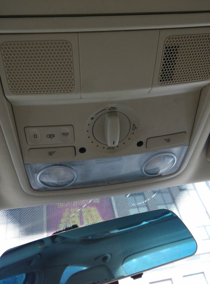

       1.天窗。出了两次同样的问题,旋钮旋至关闭位置,但是天窗关不上,检查说是天窗跳线开关出问题了。第一次是在质保期内,4儿子免费更换了,第二次出了质保期,自己掏了25块钱。
       速腾的天窗有个强制关闭方法,在插入钥匙给车通电状态,将旋钮旋至关闭位置,然后按住保持一分钟,天窗就会强制关闭。这也是在4儿子那位美女服务顾问教的。

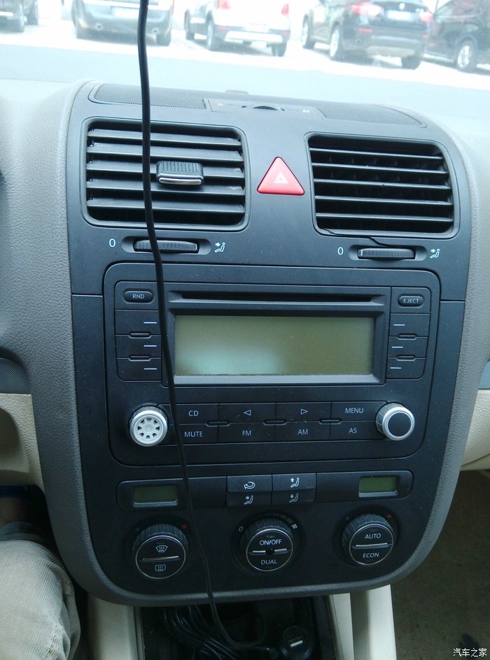

       2.收音机旋钮。
       大概开到10W公里左右,收音机左边的旋钮,有个黑色的贴片自己掉落了,感觉就是脱胶了。不过不影响操作,理都难得理。
       3.空调出风口(见上图)
       开裂了,自己都记不清楚是怎么裂开的,因为平时基本不会其碰那里,老婆说肯定是4儿子的人在换空滤的时候给掰坏的,然后不开腔,自己取车的时候又没注意检查。管他的,不影响驾驶,等求他坏。

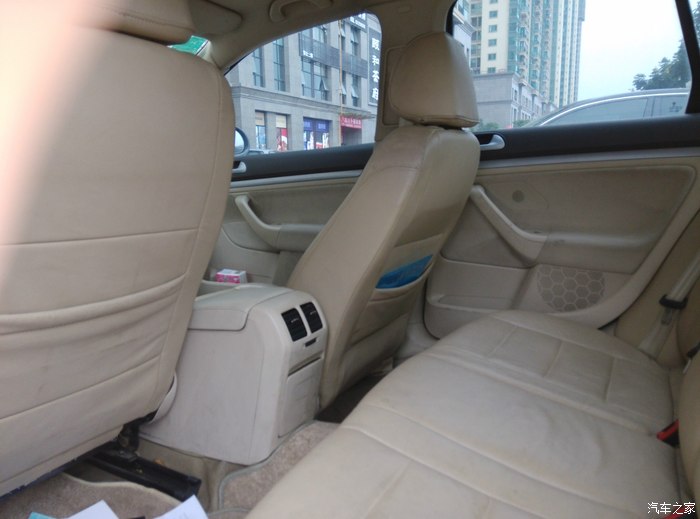

       4.座椅
       座椅其实没什么,原厂座椅是布料的,我取车后立即就去外面花钱套了一套真皮。现在后悔,应该等布料座椅弄脏活弄坏了,再去套真皮,也后悔当时不该再选米色真皮,该选个咖啡、黑色的。
       但是座椅下面手动调节位置的卡条,经常会出现跳卡。比如你调整到了适合的位置,有时右脚用力一踩刹车,座椅就噌的一下往后弹推一格。
外面崩的全皮,后悔了

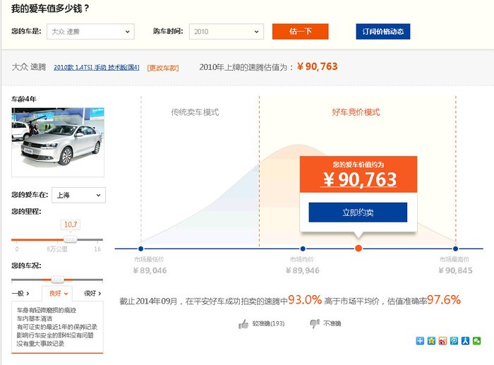

        德系车有个优点,就是保有量大、保值率高,我上平安二手网做了一个简单的估价,还能值9W,估计同价位的日系车就没这么高了,当然这个是做个简单的参考。
下面是我的车的二手估值截图
