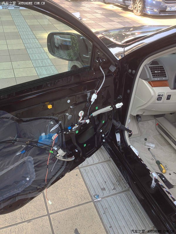

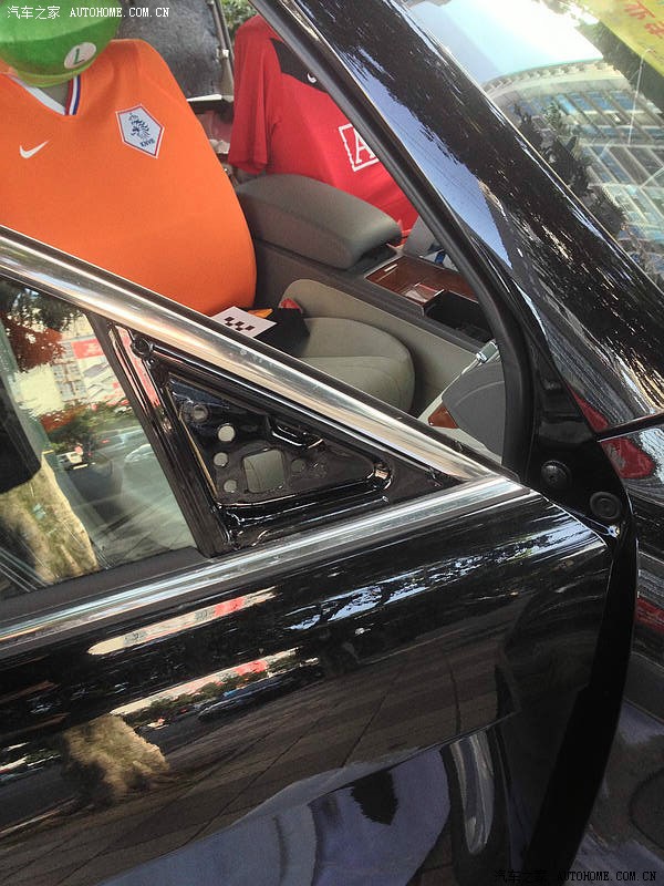

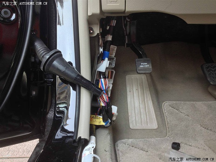

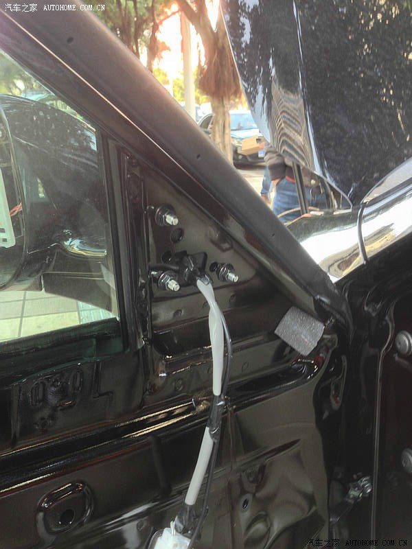

先是拆前门
走线,要破原来的线束还是有点心疼的~~~

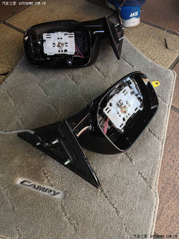

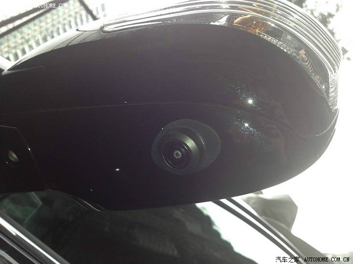

拆下后视镜
拆下后视镜后穿线过来

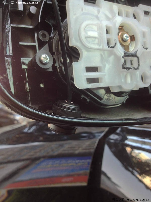

要在后视镜外壳下部打洞,安装照地的摄像头,还是有点心疼的,不过起码换两个后视镜外壳比换前后保险杠还是要便宜的~~~这比倒车雷达开的孔也要少~~~

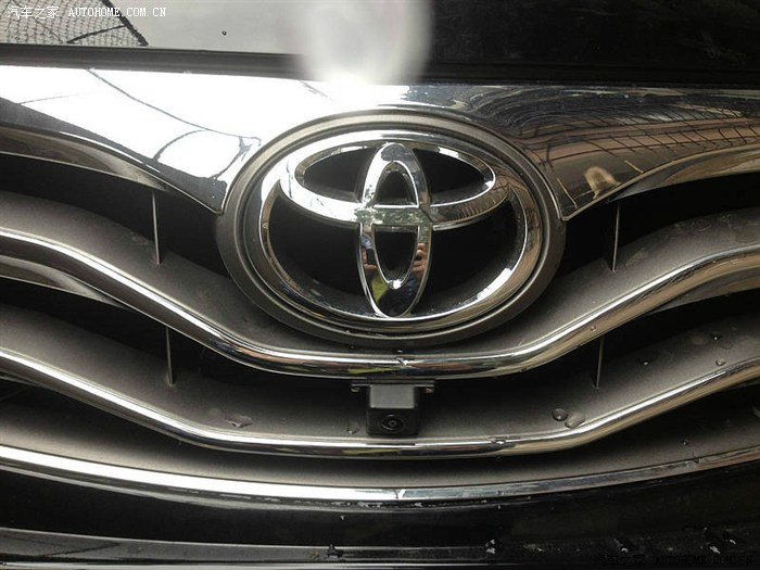

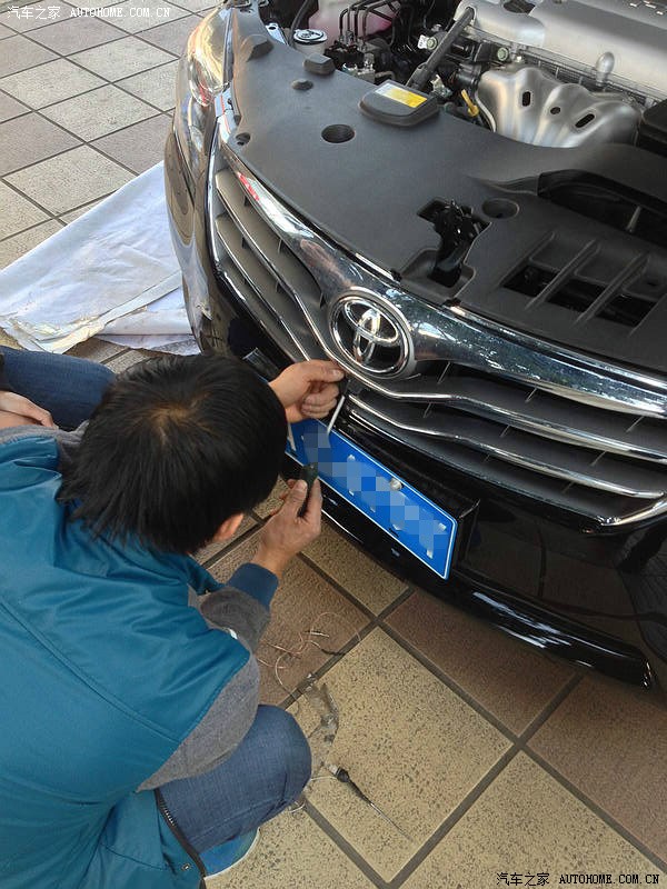

前面就比较好装了,我这个没用丰田专用摄像头有点可惜,不然整体性可能会更好,我这个就装在丰田标下面了

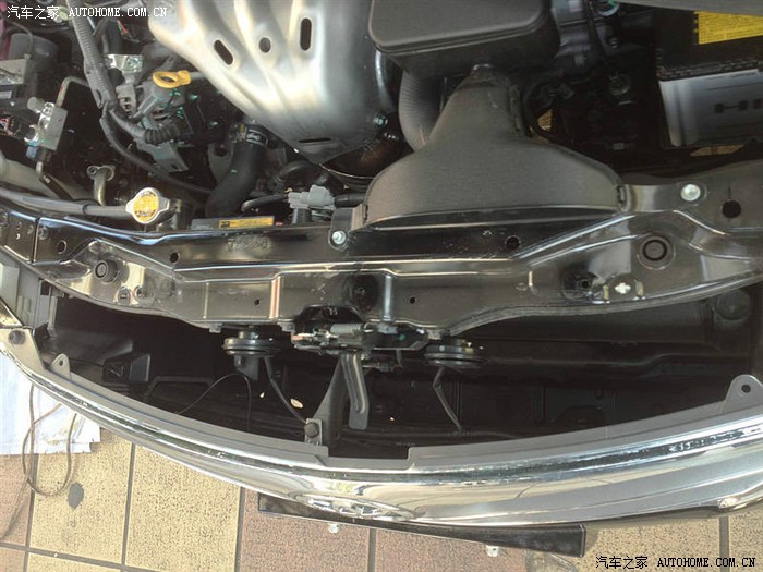

要从发动机舱走线过来,我是从左侧绕过来的,当然要远离热源一点~~~

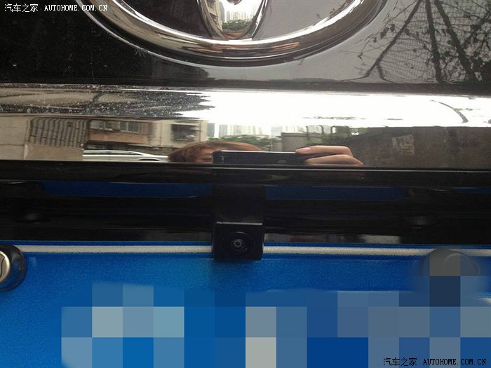

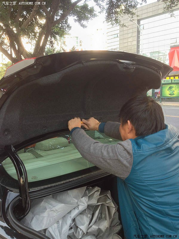

后摄像头在车牌正上方安装,不过也要开个洞上螺丝固定

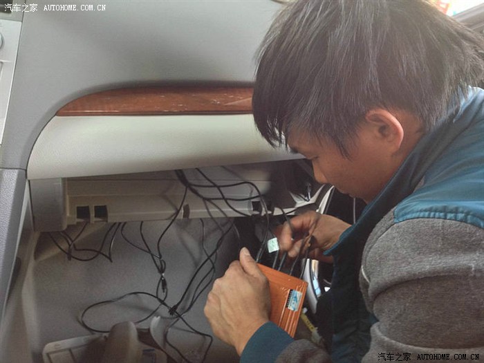

接好四个摄像头后,就可以上主机调试了,主机放在手套箱内,也要拆手套箱,不影响开合

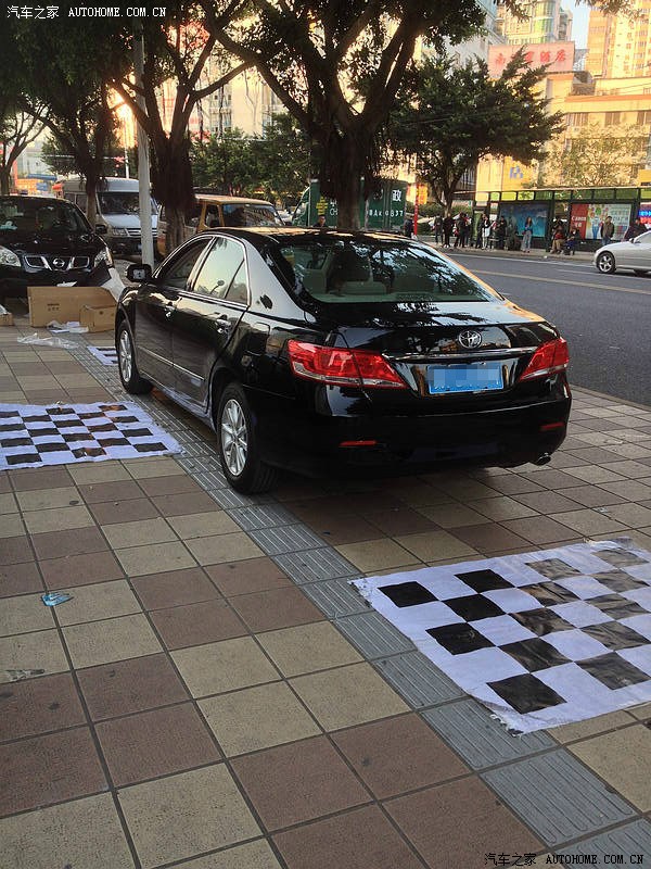

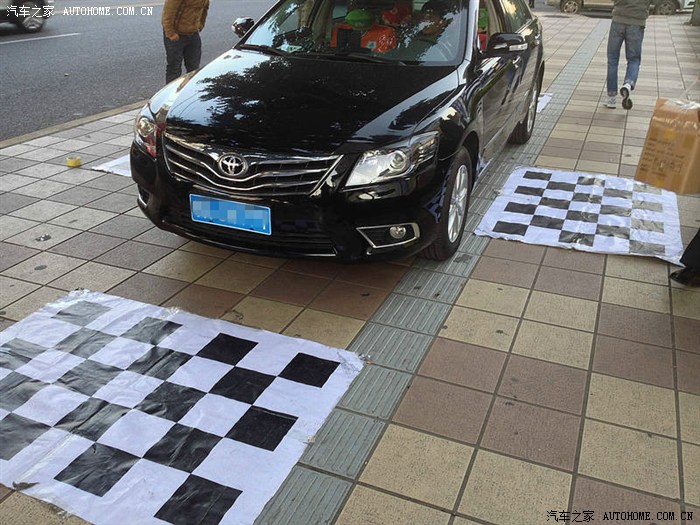

然后就是铺棋盘格调试~~~

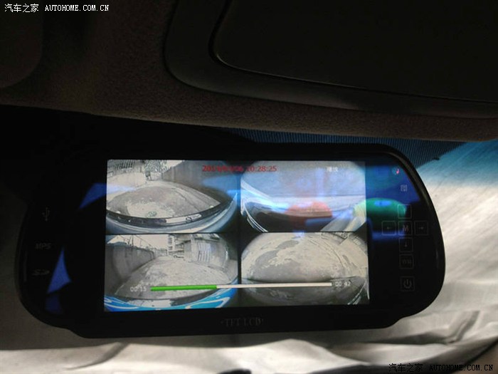

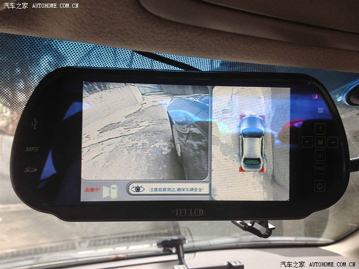

最后是机内调整参数
最后上一些摄像头的位置,大家就能了解了

前视摄像头,貌似有点装歪了~~~
左视摄像头,实际是170度的摄像头,大概能覆盖前后车轮,从右边的全景屏幕就可以看出,不过在左侧放大画面中,似乎是着重对左前轮的位置
右侧也是同理,貌似可以看到两边的位置不平齐,是不是要调整一下?

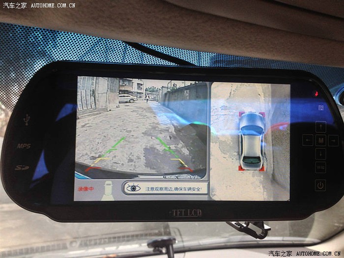

后视图,看导航线也是有些偏啊~~~

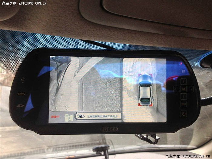

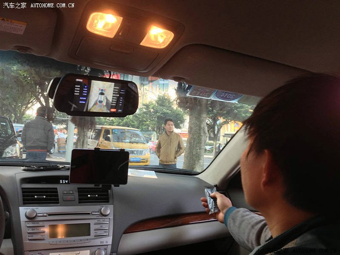

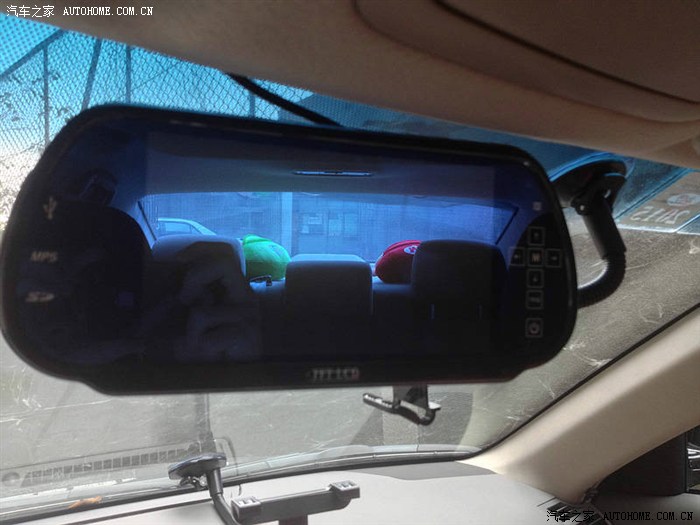

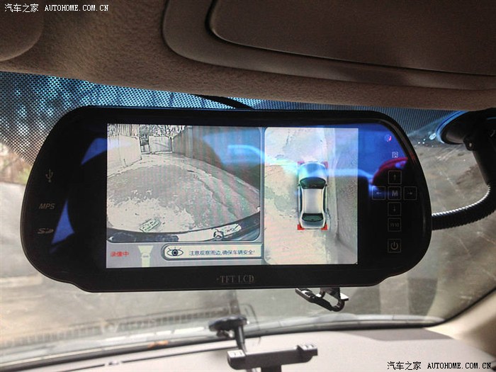

由于我的中控没有屏幕,最后选择了这种800*480的蓝镜后视镜,色彩和显示效果一般,反而关屏后的后视效果不错,比原装镜可视范围大多了~
另外作为行车记录仪,可以同时记录四侧的情况,这里可以看到两侧的摄像头还是有170度的

4.摄像头效果其实还是可以的,据说我这个亿车安Q9是用1089方案的,白天问题不大,就是容易泛白;夜间就很一般了,噪点肯定是大的了,要有点光线才能看得见,只能说基本可用吧。不过从那个所谓“800*480”分辨率的七寸蓝镜后视镜里可以看到,效果只是一般般,主要是色彩、对比度之类比较差,导致对物体的辩识度一般。不过这个可以自己后期在系统里进行调整,能有一定改善。如果能选择更好的摄像头方案,果断选择啊!不过似乎现在卖的都是套件,不知道能不能换摄像头?
