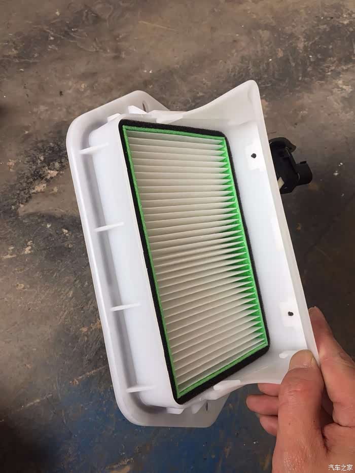

某宝购买滤芯!

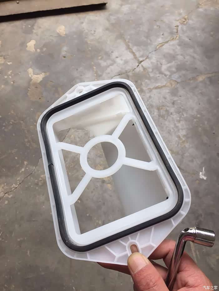

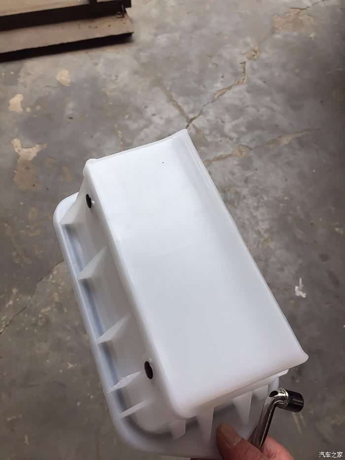

白色的,和原装的颜色不同!(套筒是送的)
注意看,密封的胶条,和原车不一样,原车的有点像泡沫类的!这个是胶条!
整体的样子!

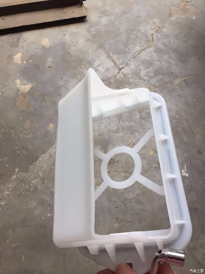

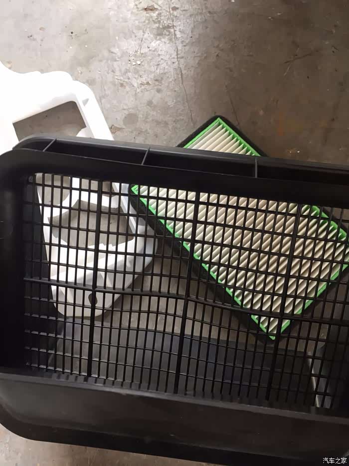

现在原装货上场!
原厂的就是这个样子,没有滤芯!
原装!

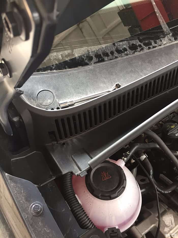

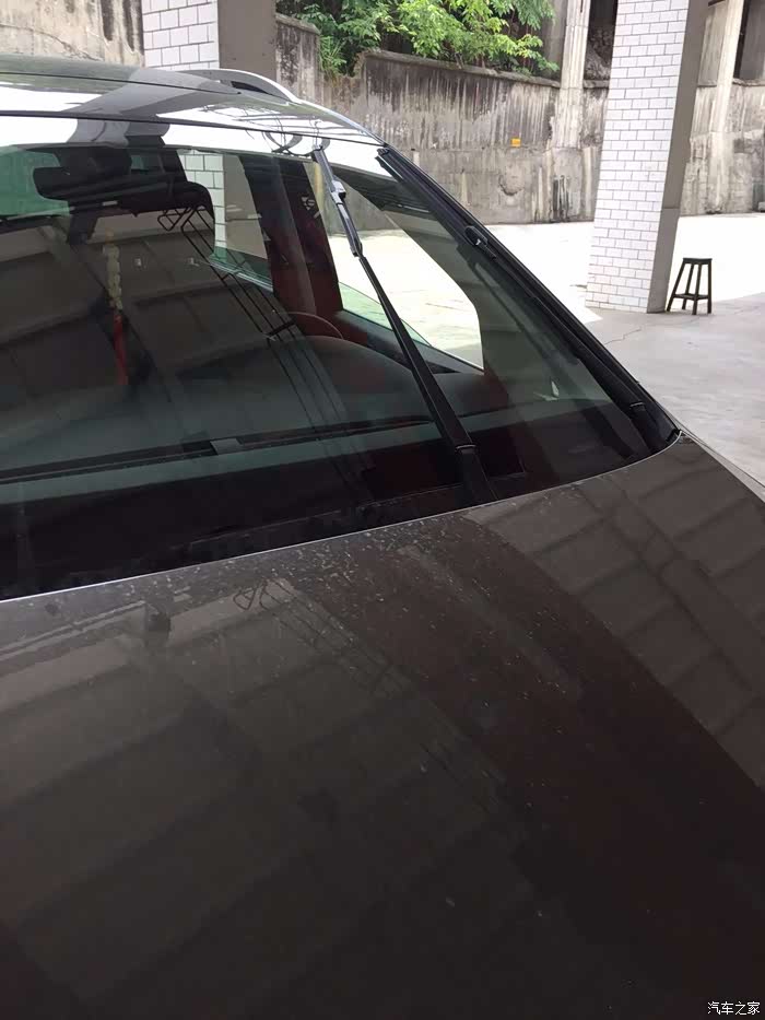

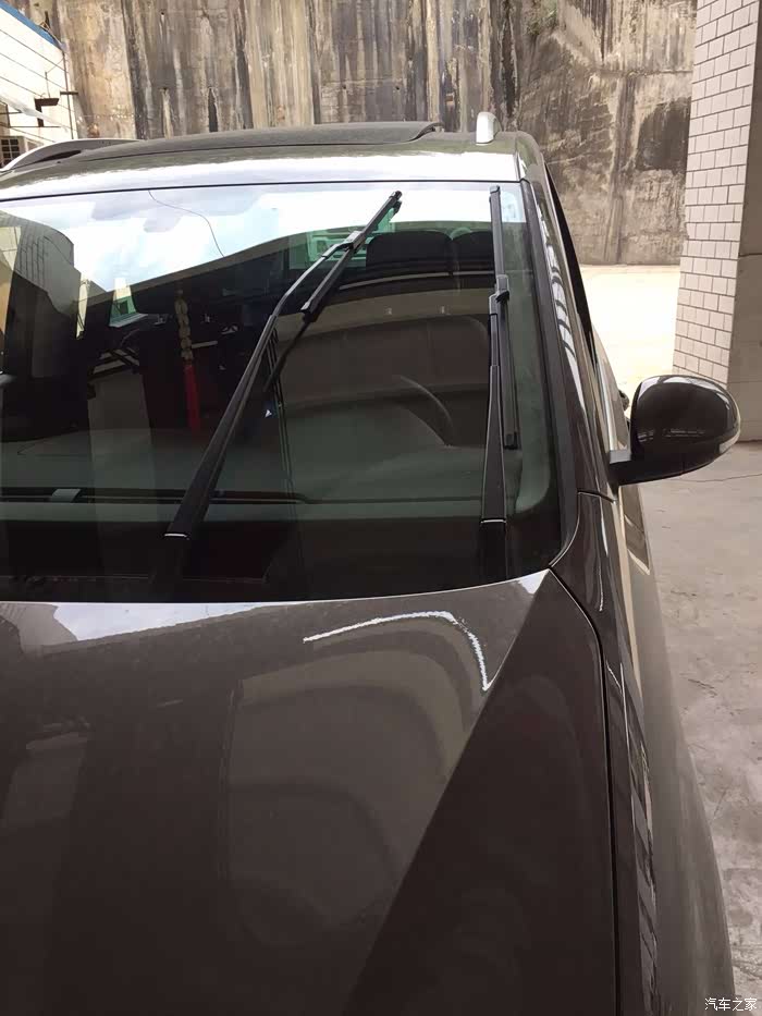

1,把雨刮设置成竖直的状态;
打开钥匙,不要发动!然后,关闭 雨刮向下挂一下!就竖直起来了!
记住了!一下!

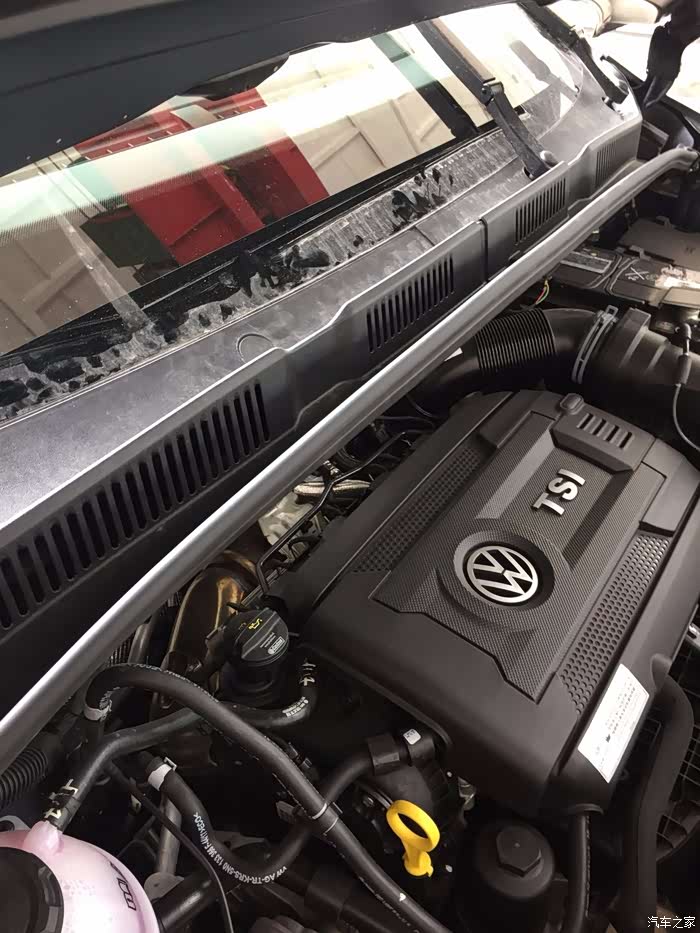

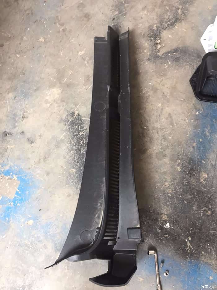

2,开始拆挡雨板!

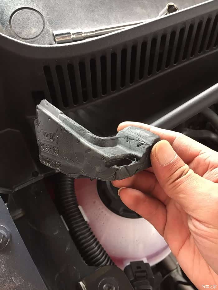

首先,拆除这泡沫,

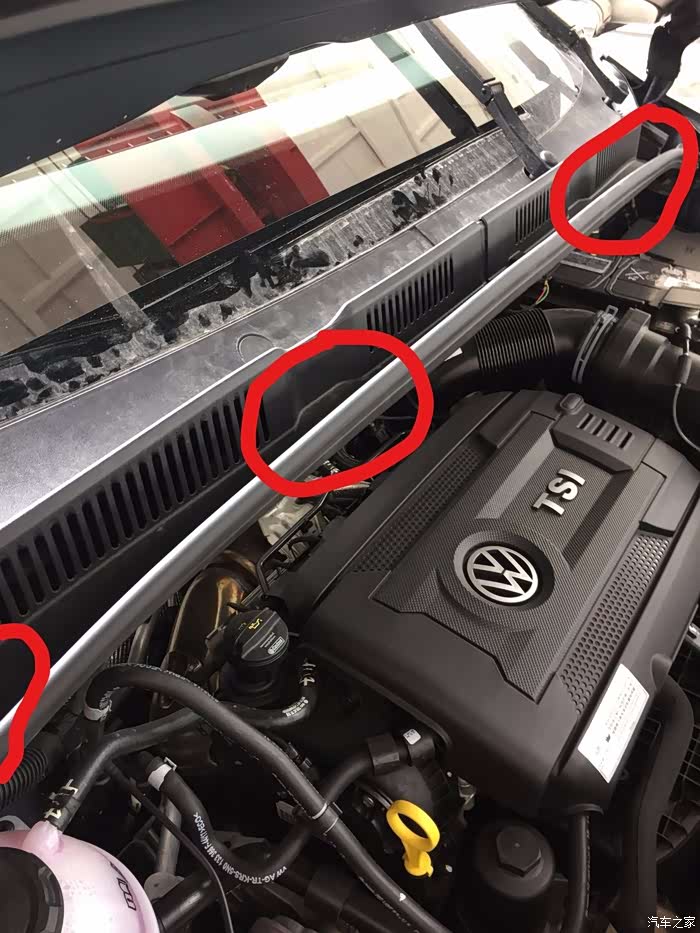

2,把这3个位置的卡子取下!(很好取的,就像一个铁片)

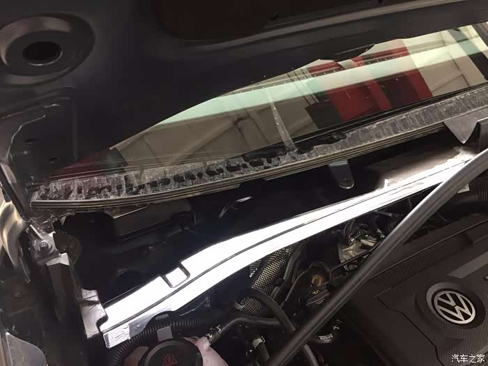

3,取胶条。不用取完,取一半就OK了

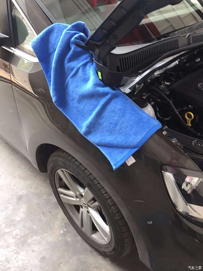

4,拆挡雨板,向上提,就从玻璃的卡缝取出来了!(最好放条毛巾,怕刮花车子!)

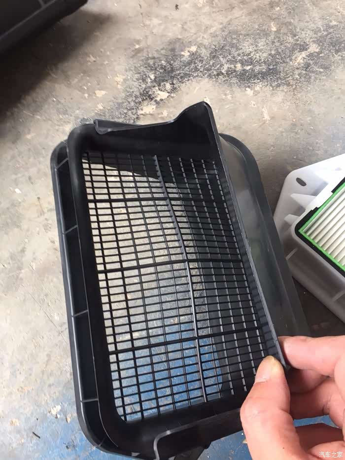

取下的挡雨板!

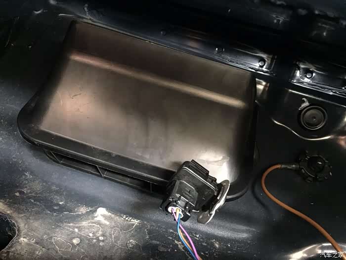

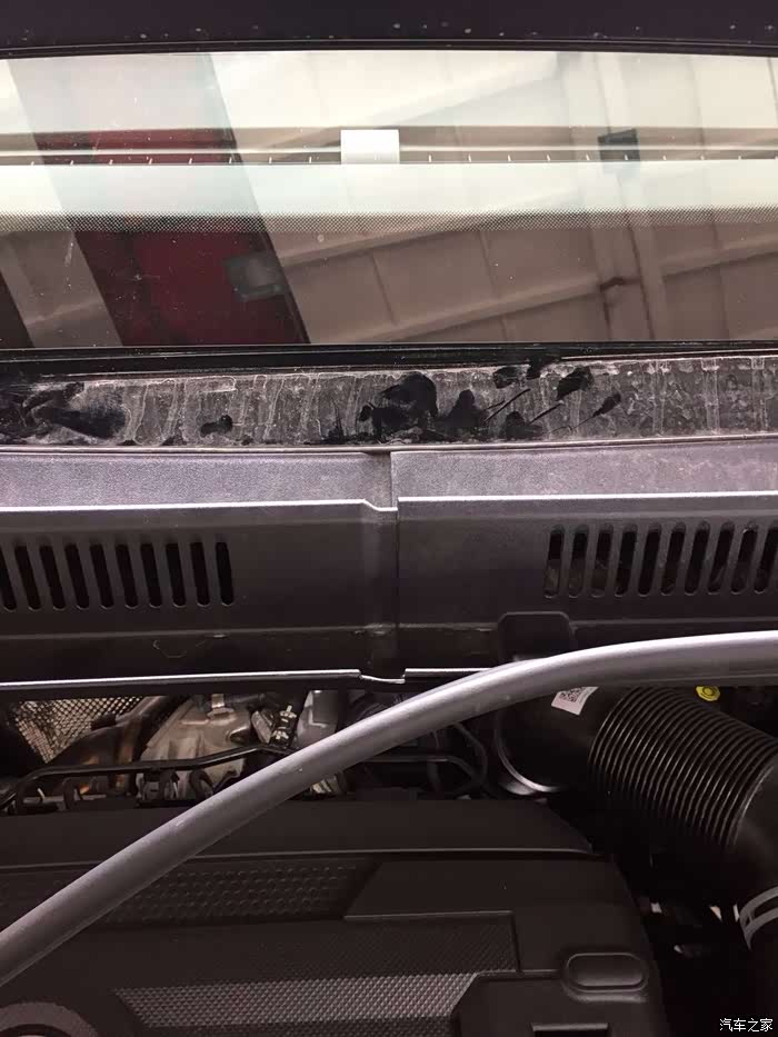

5,现在就可以看见原装的“滤芯壳子”了

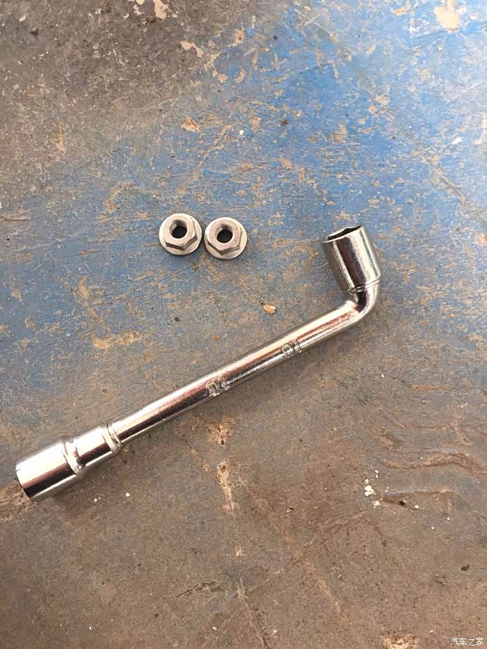

6,滤芯壳子两边各有一个螺帽,用送的套筒拆下!

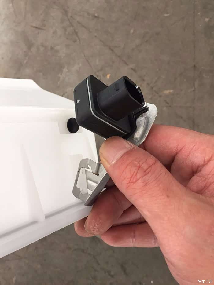

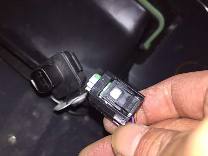

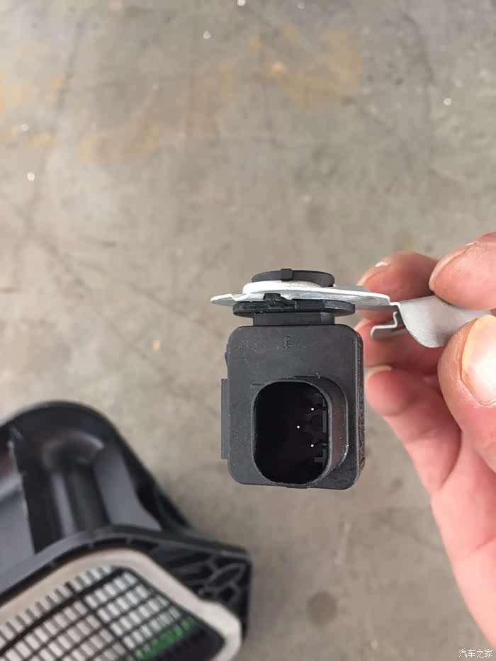

7,拔掉传感器(不知道这是个什么传感器,望大神指点!)
这是拆下的螺帽及套筒!

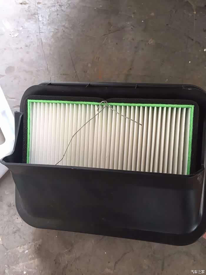

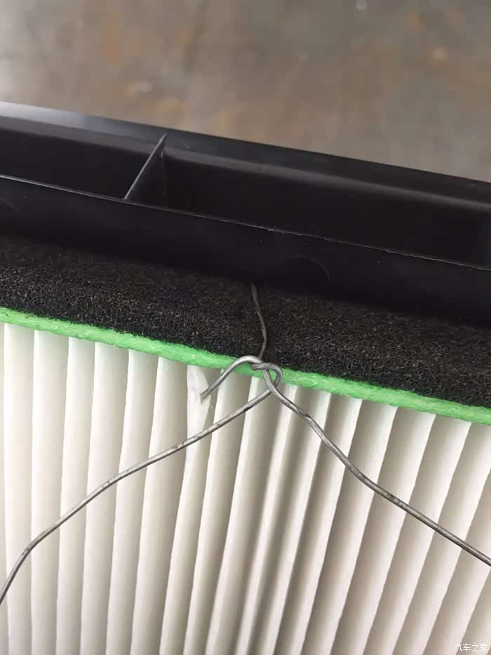

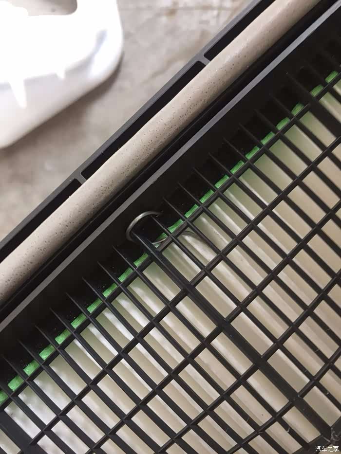

改造原装滤芯
因为买的滤芯壳子和原装的质量不一样,而且原装的也能上滤芯,所以,就用了原装的!
改装好的照片(用一根扎丝固定)

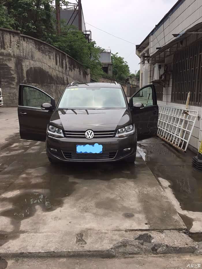

天气好,自己洗个车!
这个算大鹏展翅吗?
散散味道!
