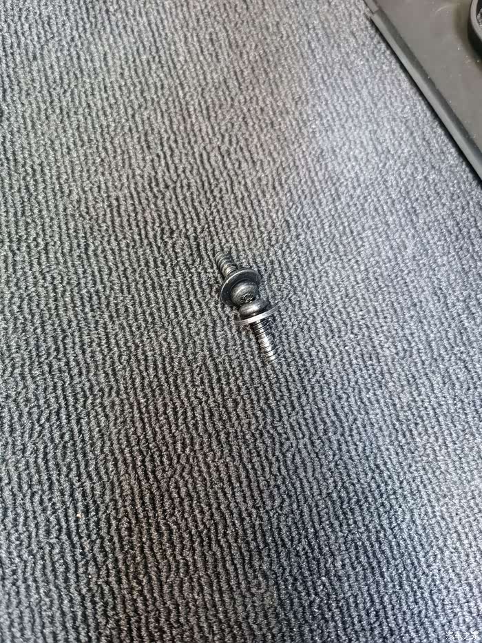

安装过程中需要一把T20的螺丝刀,可以去五金店买一把,也没多少钱~

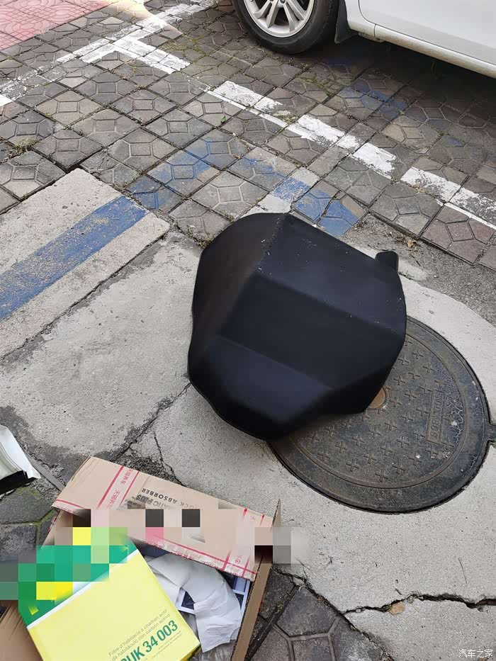

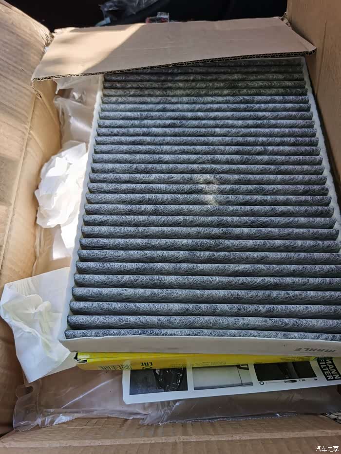

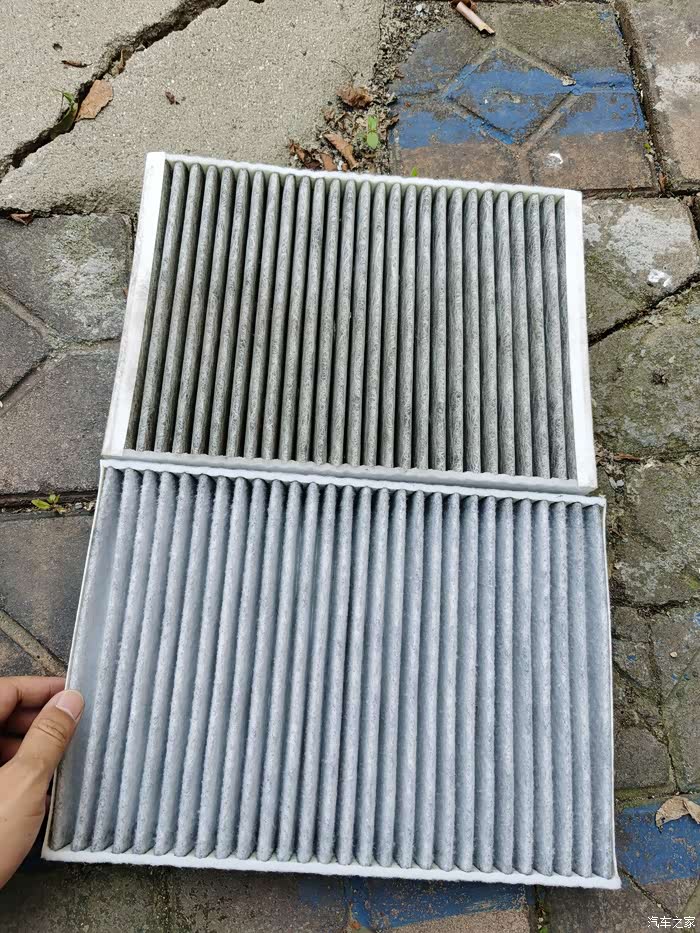

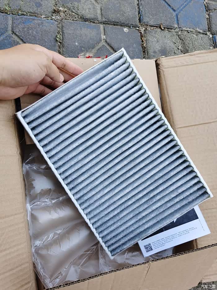

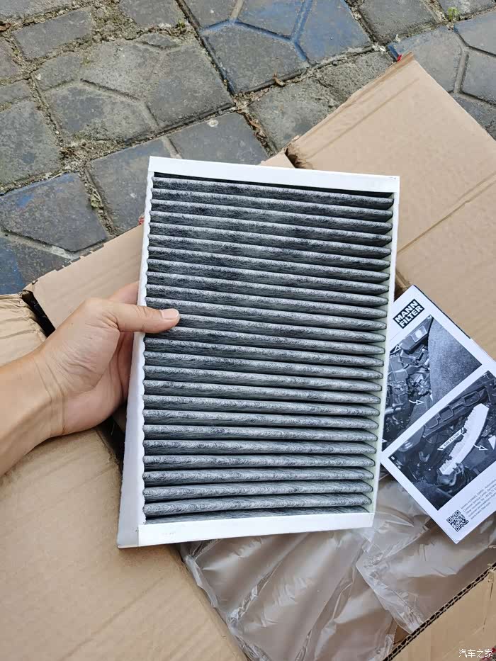

这个滤芯打开看着做工还不错,挺重的,说明碳还是比较多的昂……
简单的数了一下,大概二十多层,我觉得跟原车效果也差不多吧~~

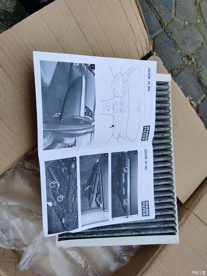

有教程,大概是差不多的,但是这个图片上的车型明显不一样~~

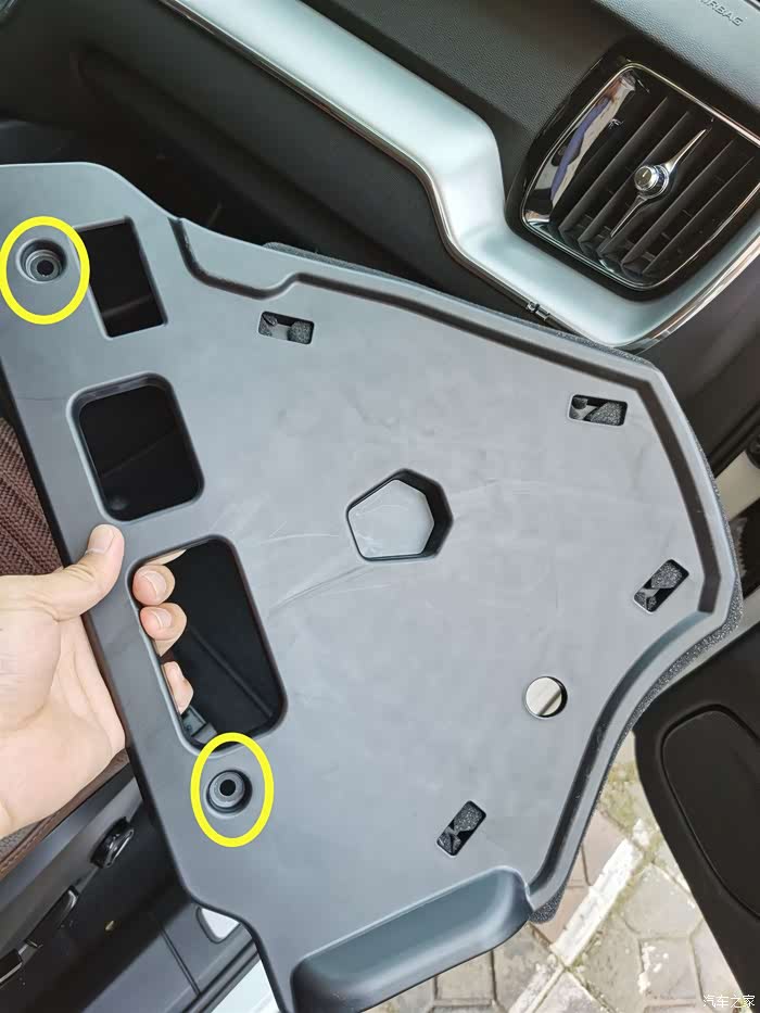

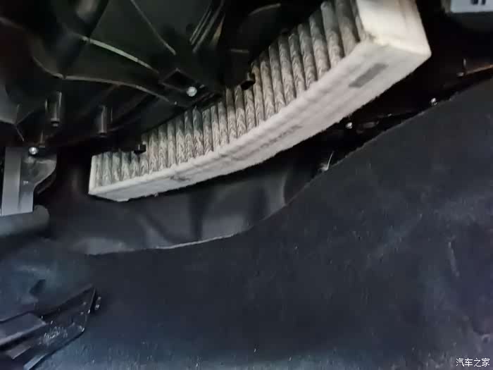

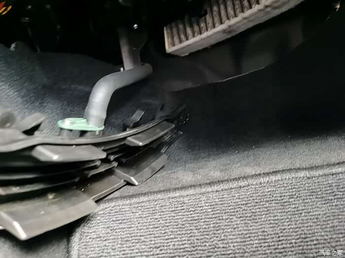

只有这两颗螺丝~~我后面的图片有标记,拧完螺丝往下揪的时候得使点劲~~~
为啥要使劲,因为里面有几个卡口,如果不使劲揪不下来~~

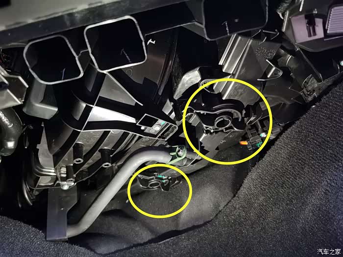

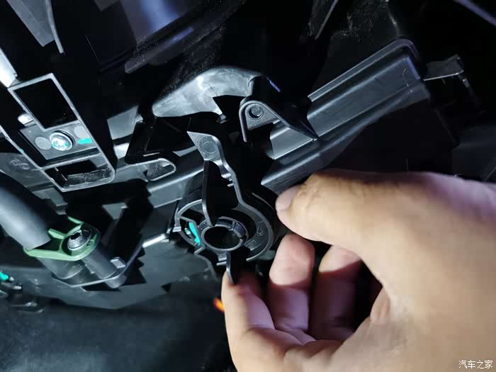

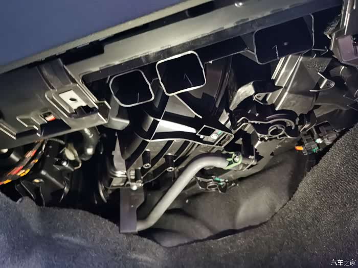

打开之后,里面有四个开关,左右两边各一个,中间有两个~~中间两个是旋钮式的~~
拧开即可~~

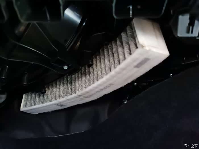

值得注意的一点是,空调滤芯有方向,不要安装反了~~
按说明书的指示就可以~
按说明书的指示就可以~

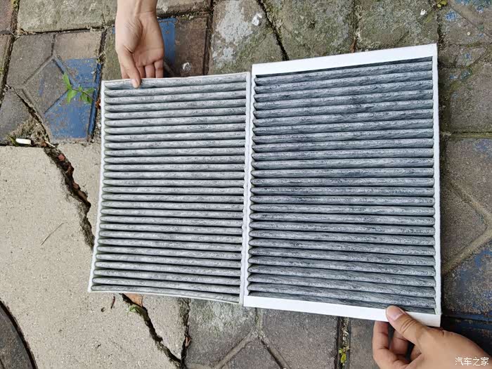

放个对比照~~

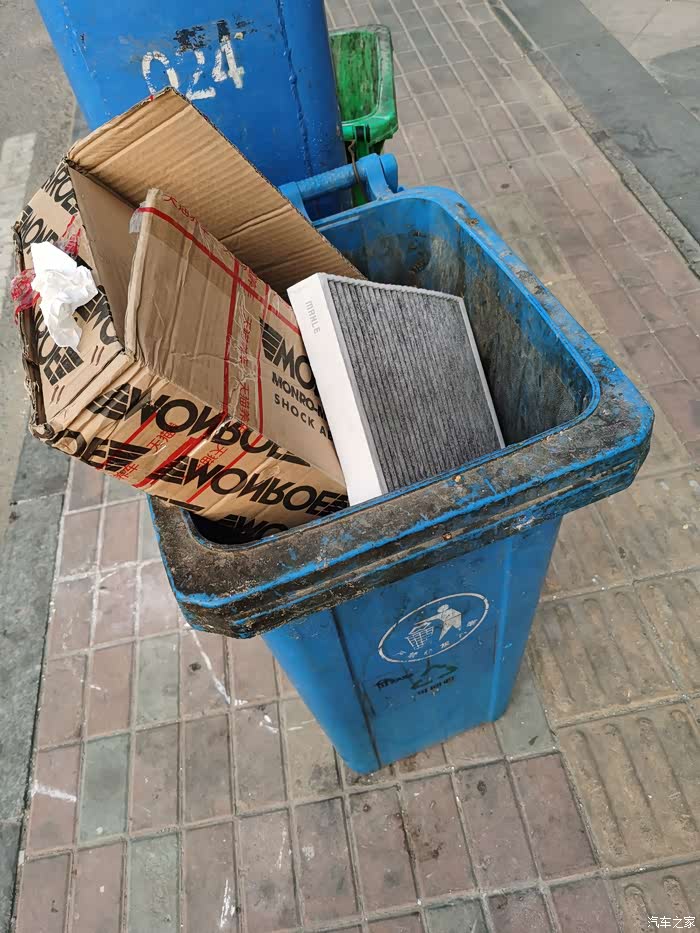

还是挺脏的~
旧的扔了~
