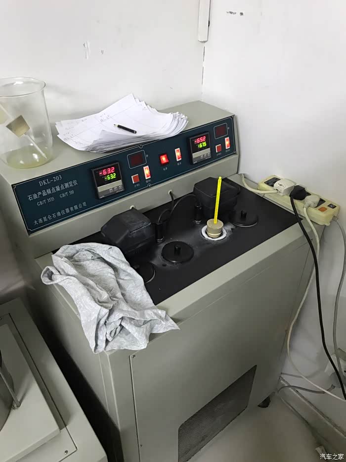

浊点测试仪
这个是倾点测试仪

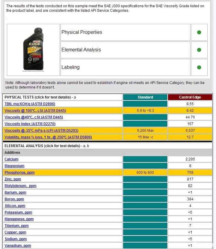

这个是官方黑嘉020的参数
官方100度与40度运动粘度分别是8.42。44.76。实测8.42。44.39。基本一样。
粘度指数官方167实测169,差距不大略好。

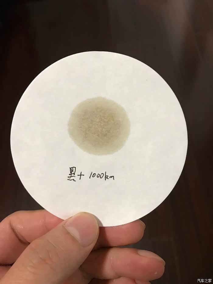

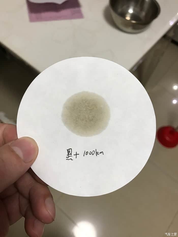

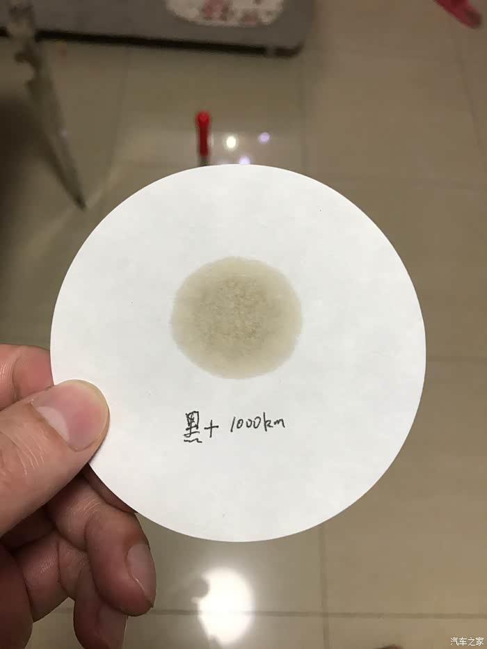

附几张1000公里油样,静置3小时
附几张1000公里油样,静置3小时
附几张1000公里油样,静置3小时

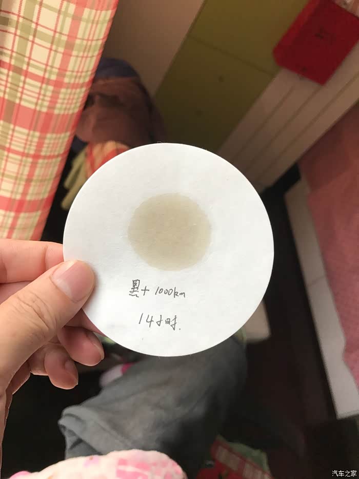

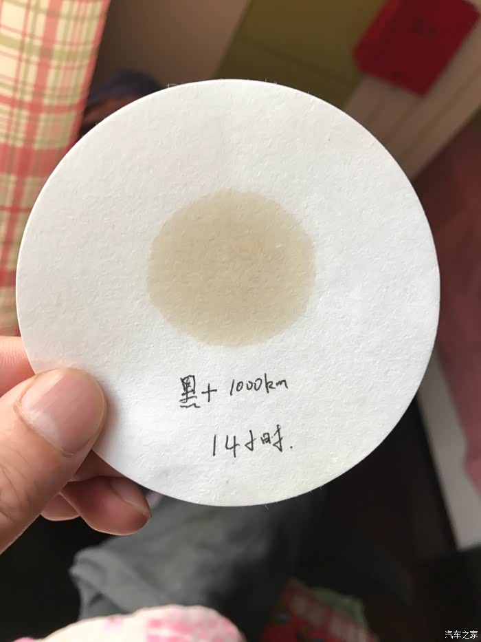

附几张1000公里油样,静置14小时
附几张1000公里油样,静置14小时

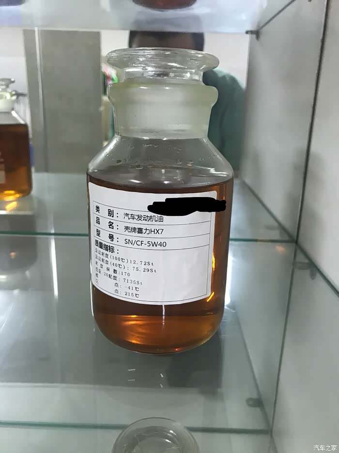

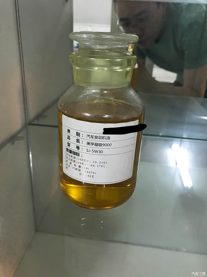

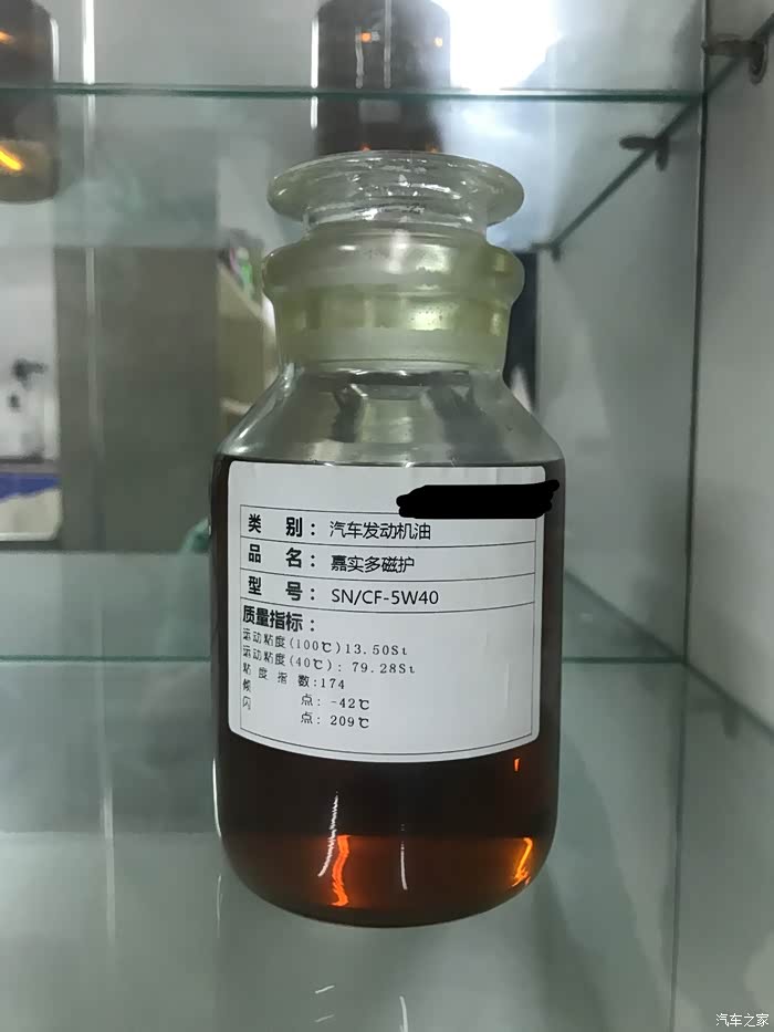

几个样品
几个样品
几个样品

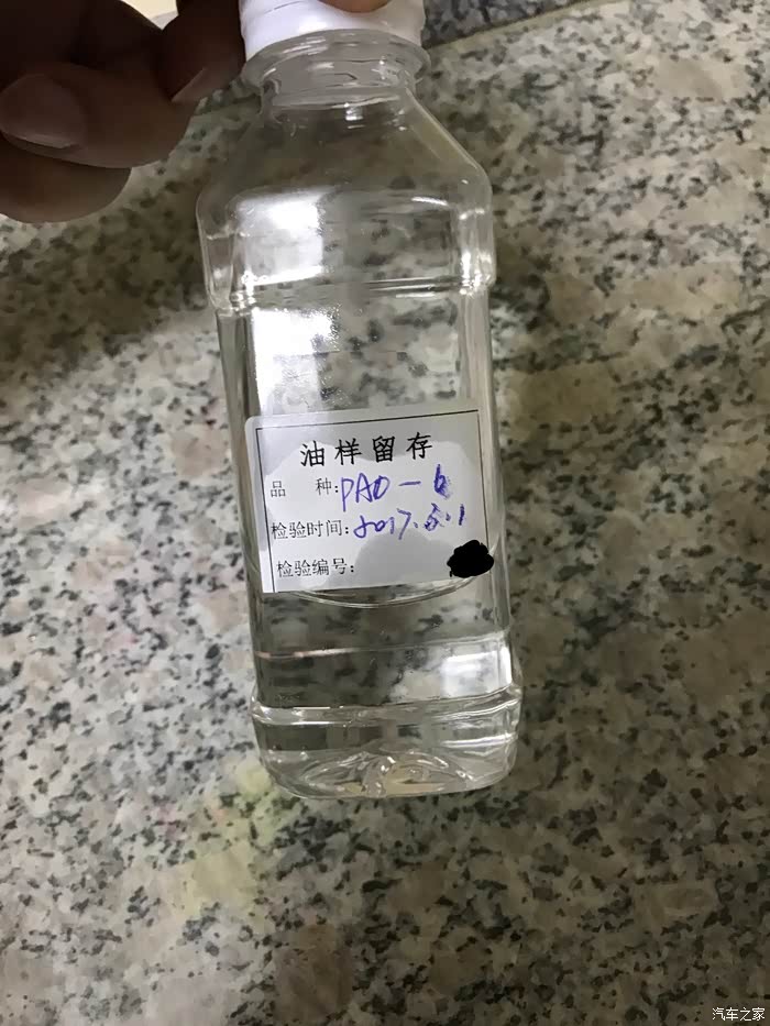

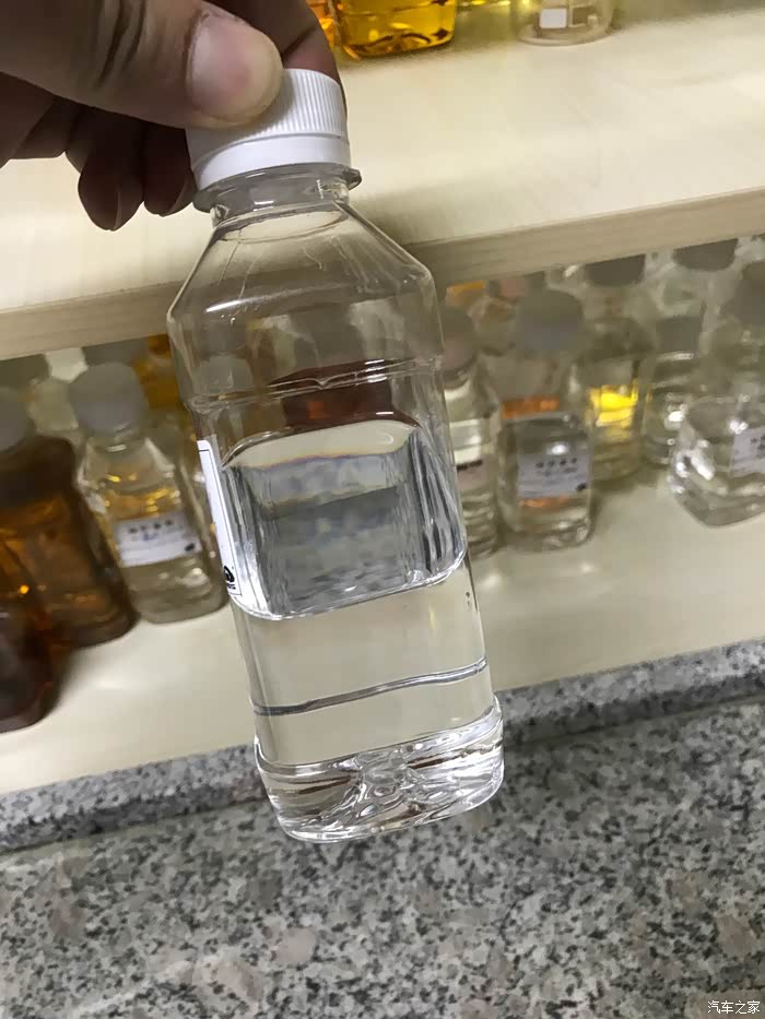

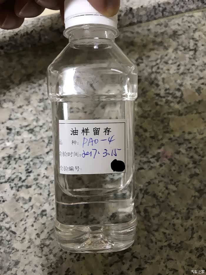

福利:100%纯度PAO
福利:100%纯度PAO
福利:100%纯度PAO
