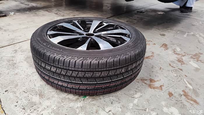

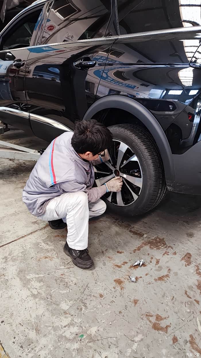

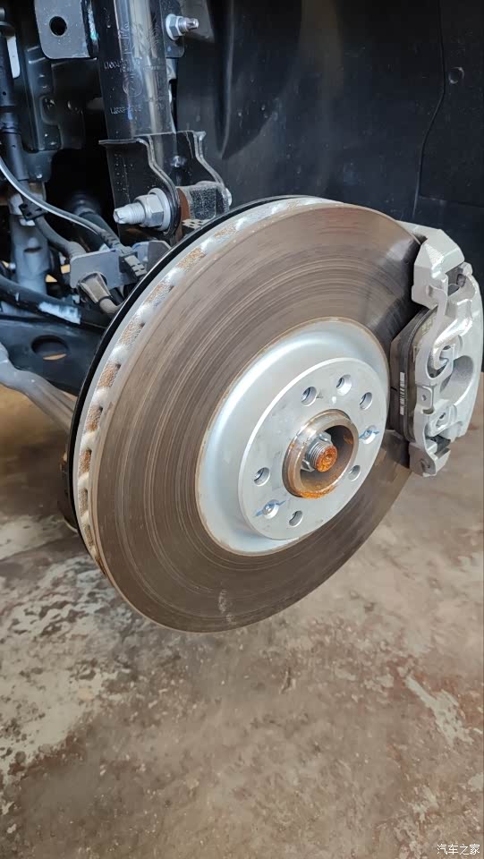

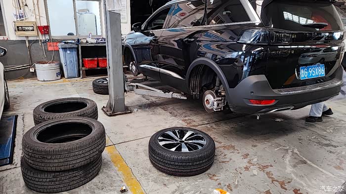

10月底去潍坊提车(2022.12库存车),回家途中跑高速时,时速超过100后感觉方向盘有传导的共振,因为车友DREAM和枫桥分享过这个信息,所以驾驶时也刻意的去感受去观察这个故障现象。
随后电话联系销售,销售挺爽快的答复,有问题肯定质保更换。
销售答复问题的原因是库存车放置时间长,橡胶轮胎受力不均变形导致。在厂家质保内容,可以跑几天看看症状是不是会消失,然后自己再决定是否更换。
简单说下这个故障的现象吧。
当车速到100左右时,能感受到方向盘传导的轻微震颤,开始以为是路面不平的原因,但保持车速跑了几分钟,共振仍然存在。然后加速到120-140时候,随着车速的提高,震颤变得越来越明显,方向盘肉眼可见的在震颤,包括乘坐的感受还是相当明显的。
回家后自己搜索下相关问题,如,
行车抖动
1、轮胎问题
在车身抖动中,最常见的就是轮胎问题,如果在行车的过程中发现车身有轻微的抖动或偏移,一般是由于轮胎的平衡状况不佳,汽车与地面接触的就是这些轮胎,所以实际上相当多的行驶抖动并不是特别大的故障,而是与轮胎、轮圈有着很大的关系,无论是胎压,还是动平衡方面的异常,都会引发抖动。还有一种情况是轮毂发生变形,赶紧去修理厂做一个四轮定位和动平衡。
回家后跑了几天。故障仍然存在,然后联系售后,做了更换[呲牙][呲牙][呲牙]
