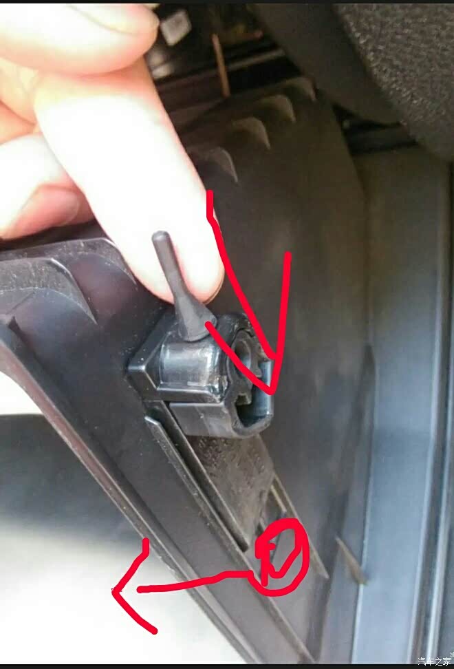

两边一样的方法。

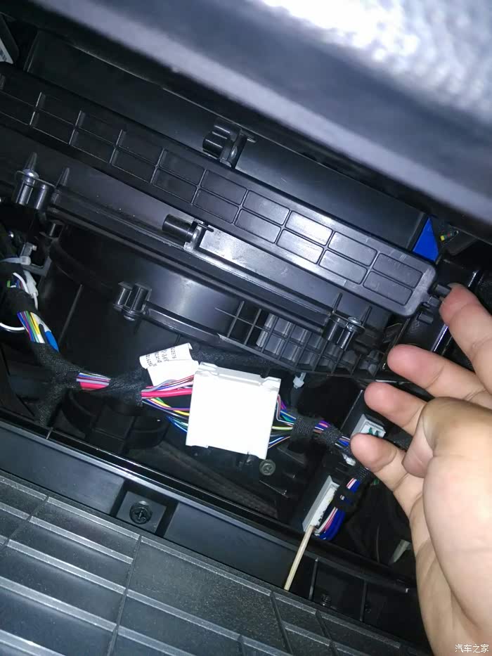

手伸进手套箱,直线箭头的位置用力往下按。同时横向箭头往里按。卡子就出来了

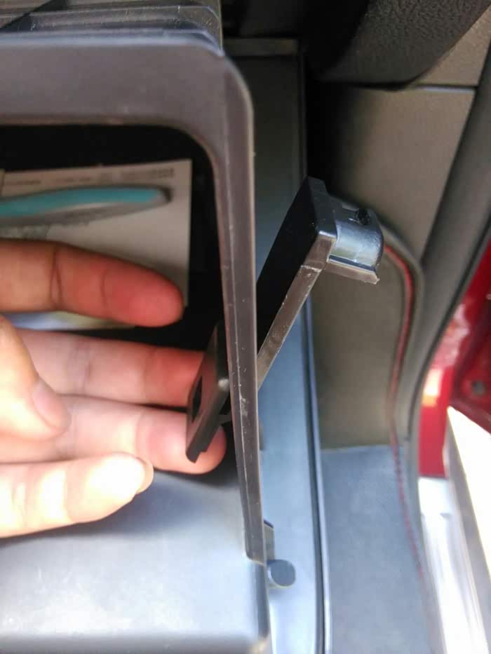

稍微使劲往里按。

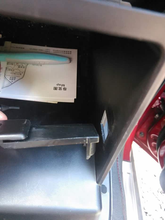

把限位卡拿下来。

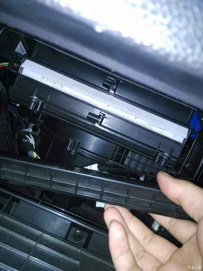

手套箱就可以往下打开了。这时候可以看见空调滤芯盒子了。

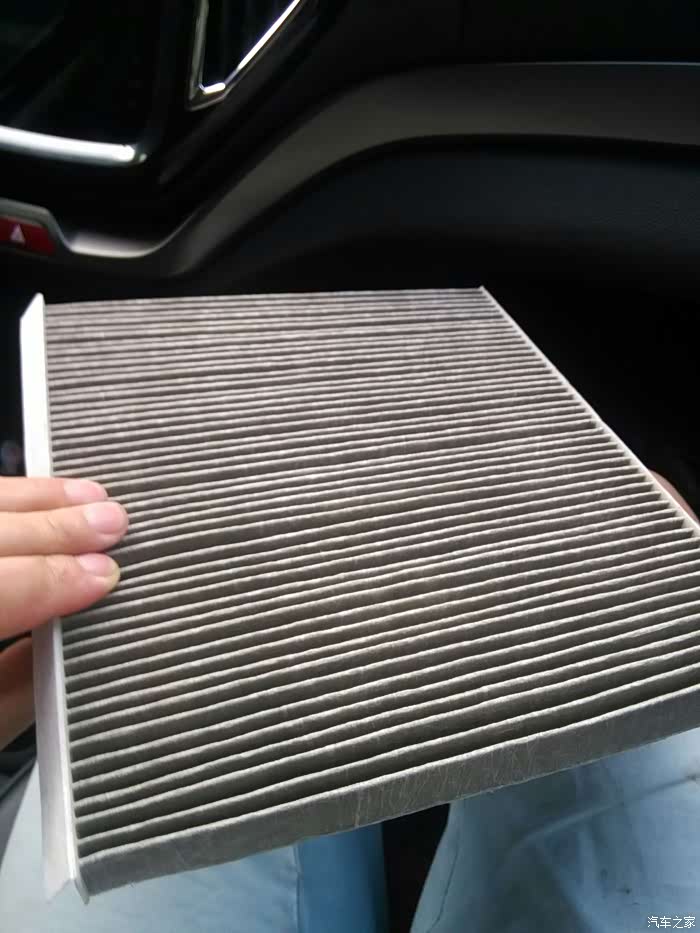

打开它,拿出滤芯。
哇!好干净!!!!!
不用去4S了,某宝3个滤芯的钱可能去4s只能够换一个的钱。关键是质量还好。动动手就能搞定。以后还会多多发帖。。。。。。。希望版主赐汽车之家贴标一个。。。。。希望版主赐汽车之家贴标一个。。。。希望版主赐汽车之家贴标一个。。。重要的事情说3遍。
