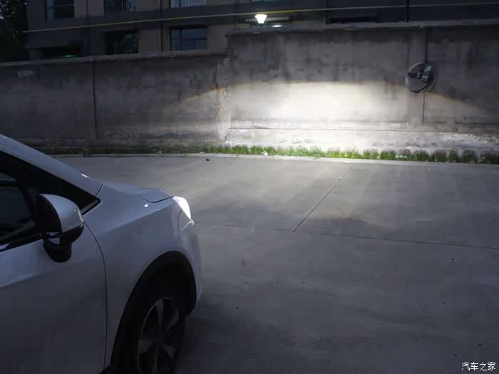

这张图片吉利帝豪GS车型安装的远光效果,帝豪GS配的是9005远近一体大灯。这个光型和所谓的切线我相信任何一个人都没话说,很ok,聚光效果也很好。
这张图片是吉利帝豪GS近光的效果,透射在墙上看着这个切线相信各位也没话说。这个两张图片是帝豪GS的效果。我们安装过名爵MG6,荣威RX5,荣威I6,别克系列使用9012型号系列的车型灯泡,进口锐界9012的远近一体灯泡等等,效果都能达到这个效果,不仅我自己满意,车友安装后也都是满意的。这些灯安装下来,让我对LED的印象有很大的改观。

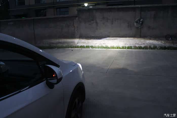

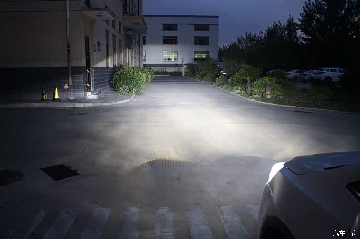

这个是就是本文的主角,正好有车友来安装,特意拍了图片和视频。这个近光切线跟上面帝豪GS的近光效果应该说是如出一辙。其实后面想想,效果差不多是可以理解的,目前大部分车原车卤素灯泡用的都是飞利浦品牌的,不同品牌的车型同一型号的灯泡效果和参数都是一致的,所以安装这个LED大灯出现类似效果并不意外。

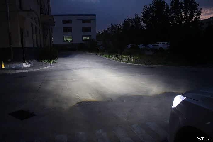

江淮S3远光效果,由于对墙比较近距离,但是应该也能看出远一点跟上面帝豪GS效果是一样的。

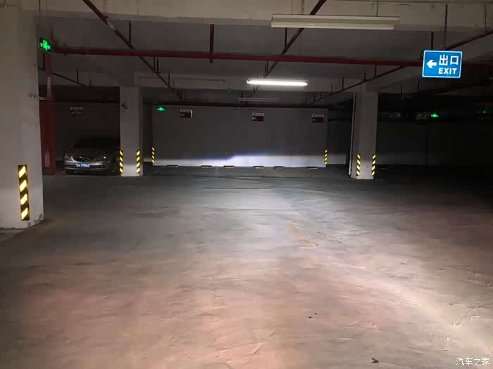

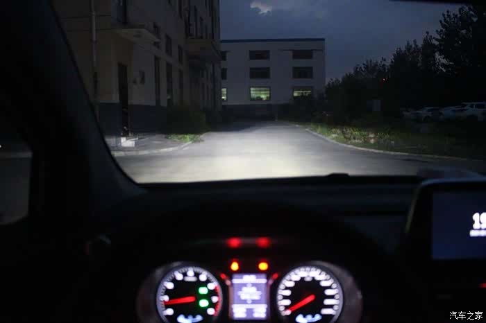

驾驶位角度看近光效果,大家可能会问为什么左边更低,右边更远照射,这个是正常现象。大部分车型的灯设置其实都是左低右高,上面对墙切线其实就能看出来,左低是不让灯光刺激对方来车司机视线,右高呢可以及时发现右边行人。这个设置是很普遍的做法。

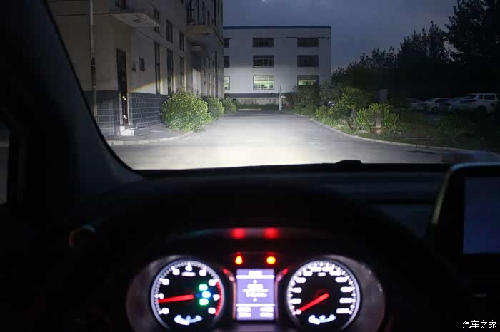

驾驶位看远光,看到这个光型也是很可以的。照射距离目测也在180m以上如果没有阻碍的话,。

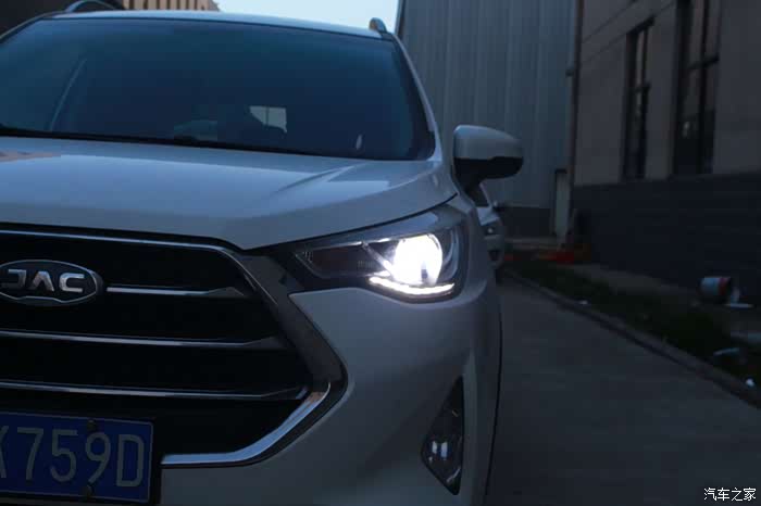

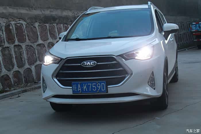

安装后特写,白色的灯光应该说比原来的卤素黄色灯应该是颜值也上升不少。

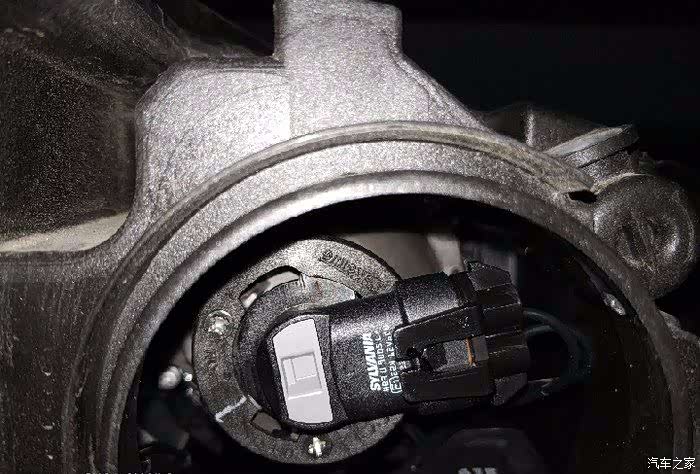

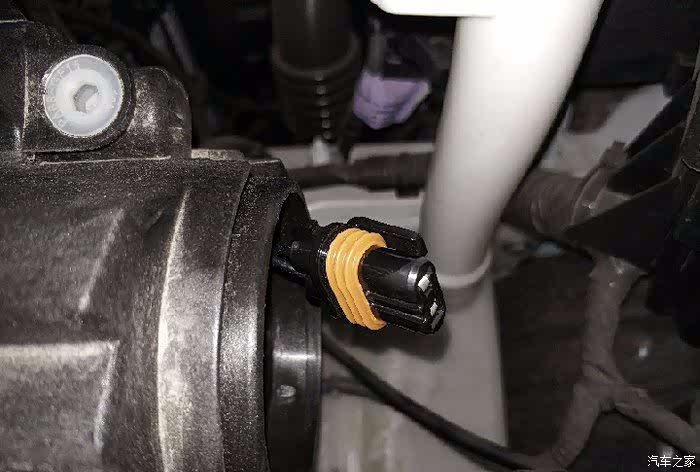

这个就是原车插口,9012的插口,线束对插。这个图片基本可以让担心需要改线的朋友放心,完全不必担心,
原车的效果是这样的,安装的时候逆时针旋转90度就可以把灯泡取出。安装应该说也是很简单的。9012/

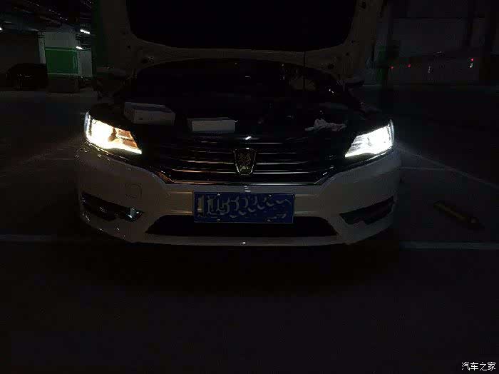

荣威I6安装的效果
回到正题,从车外看这个S3远光的效果,照射距离和宽度应该都比在车内视觉更加直观。
车外看近光的视觉效果。这个时候天其实还没有完全黑暗,天完全黑暗的效果比图片效果应该是更优秀的。

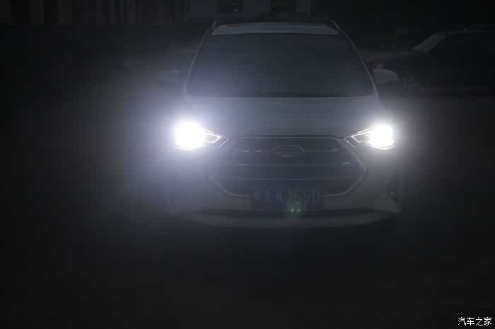

最后一张全图,发现这个角度拍所有车都视觉效果很不错。车的颜值都有很大提升。
