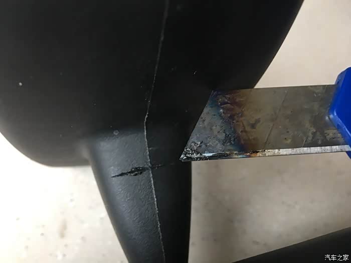

这个塑料不知是什么材料,尝试先用美工刀
然而并没有什么卵用,美工刀施工失败
不放弃,
刀片加热,继续切割
刀片加热,继续切割
还是不行,用刀片加热切割比较费时费力
并且塑料用火烤不会软化,只会直接发泡燃烧

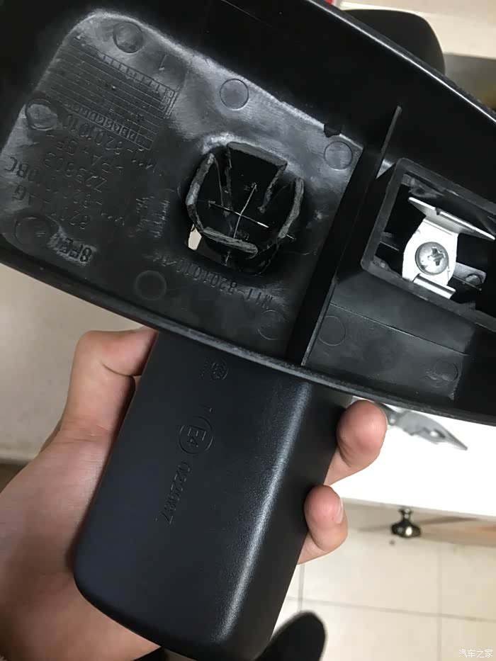

锯开后,在镜子一侧的柄,四个角切除,修整如图
使修整后的四个面塑料有弹性,可内压一定尺寸
看下图,把锯开位置,镜子端四面塑料内压,
装进盒体端,如图示

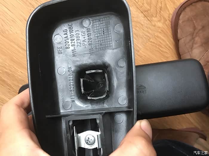

如图,压进
如图,上面说了,锯开位置有一定要求,
看图示盒体端留有一定距离,

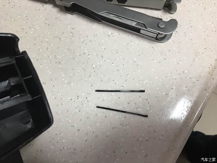

目的为了装钢钉,我的叫法是加固钢筋
用的材料是姑娘们扎头发的钢制发卡
如下图,发卡有一边是弯曲的,拿钳子撸直溜
然后折断成两根,长度刚好。
然后如图,
两根钢筋十字型穿孔在预留柄的四个面上,四面受力,这样基本上没有晃动!

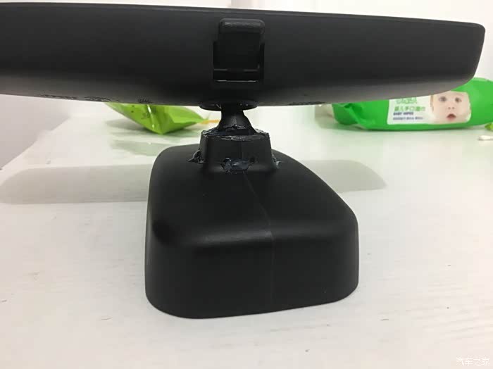

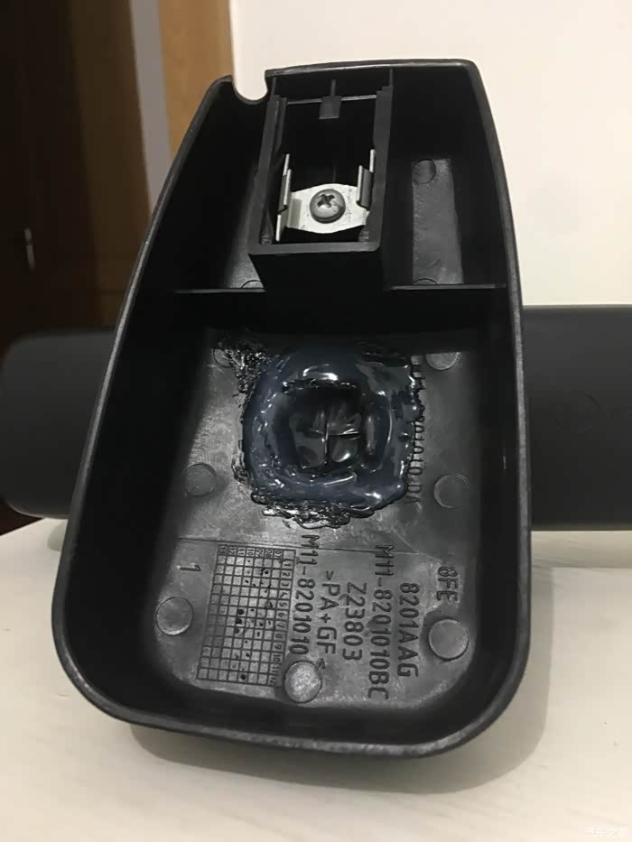

如图,现在十字筋已经固定,牢不可破
背面
十字筋特写

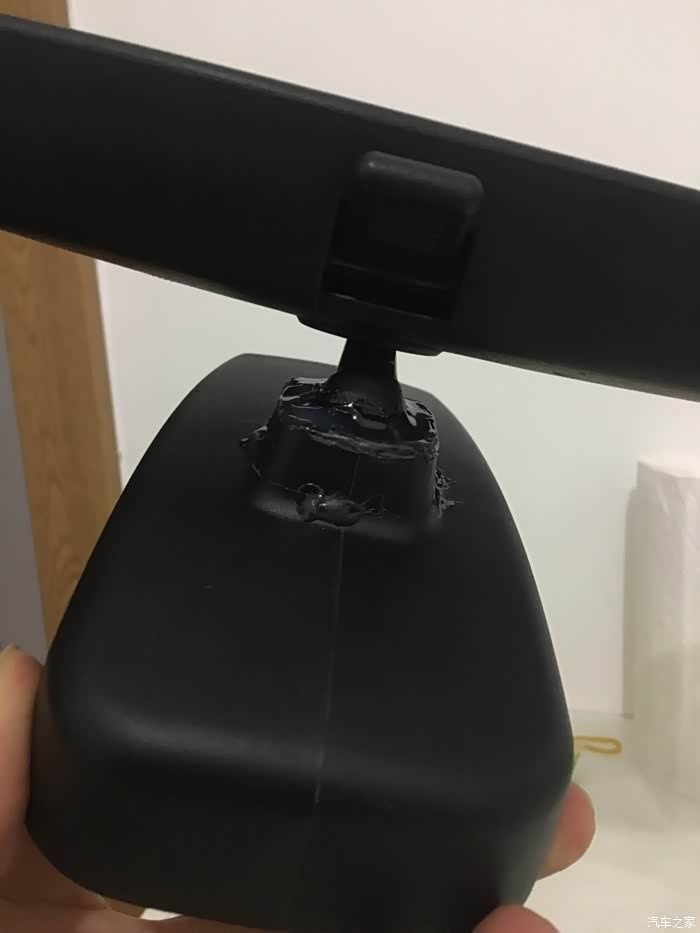

,进一步打胶固定空腔,如图
如图空腔注胶,进一步固定!
完工!
完工,等待凝固
到此施工结束
