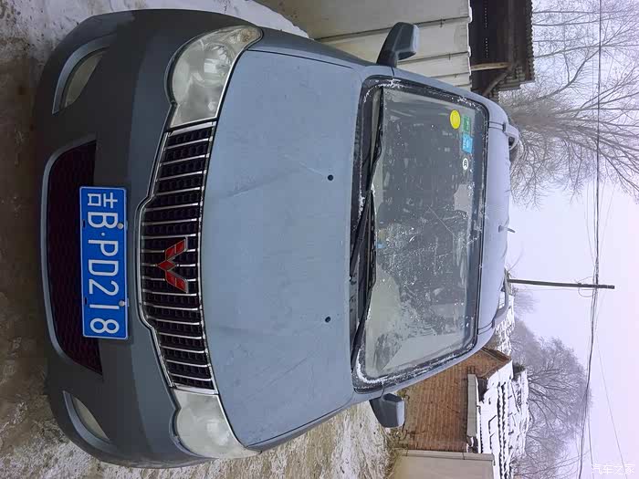

这两天遭老罪了,暖风小水箱堵了,一点不热,挡风玻璃都吹不开,冻脚啊。正好今天有时间,赶紧给维修师傅打电话,说下午有时间,3点到维修点儿,8点半到家,用时五个半小时,期间不断有修车的来打扰。

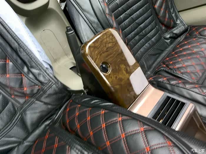

总体感觉很好,暖风恢复以前状态,如果天不是太冷,车的自身暖风就够用了,扶手箱暖风轻易不敢开,太热受不了,希望怕冷的朋友们,装个扶手箱暖风,真的很给力啊。希望我的经历会给各位宏友个借鉴。话不多说上图才是硬道理。

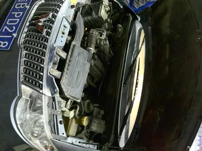

先上张主角图
第一步 放掉防冻液 可以不放的 防冻液用一年多了 再加上小水箱堵了肯定脏了果断换掉

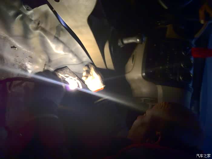

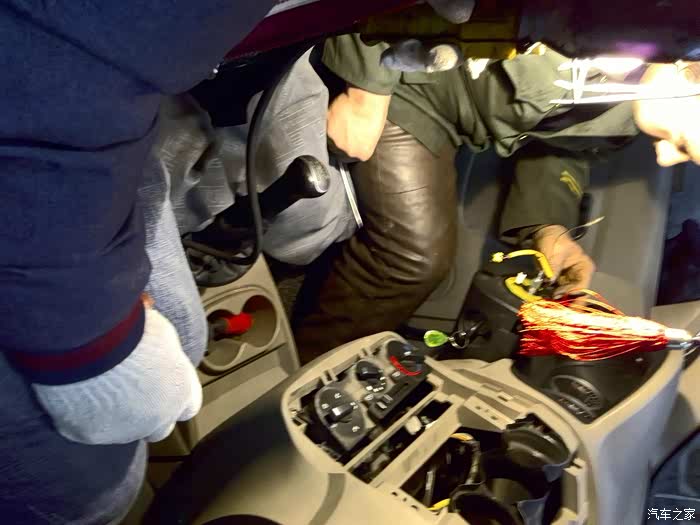

换小水箱费事必须拆工作台 师傅比较专业 开拆

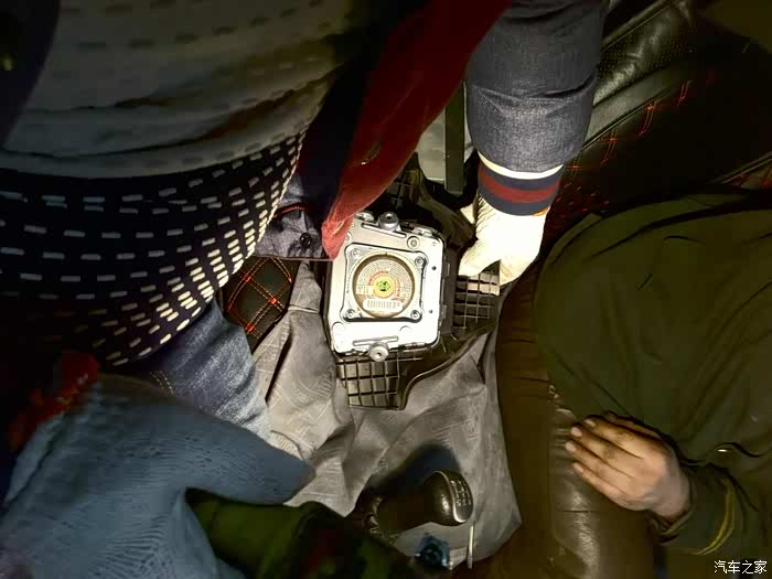

师傅很细心 拆气囊

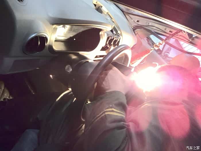

这就是气囊

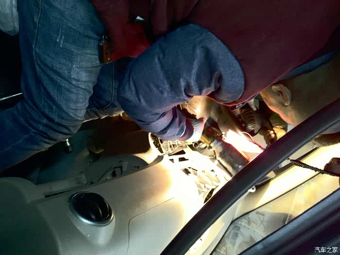

一点点抛开 有点心疼

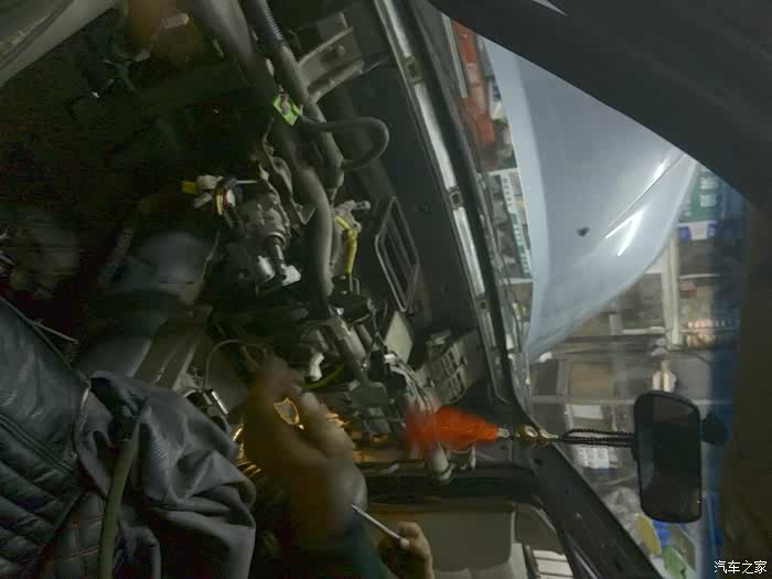

表台已拆下

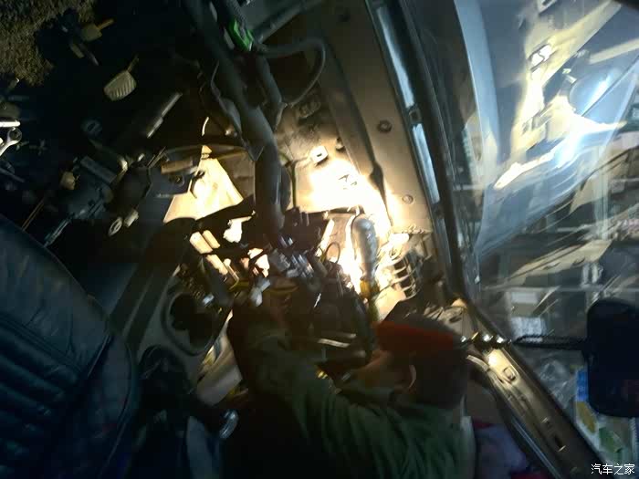

风机终于拿下来了 不拆风机小水箱是拿不出来的 真麻烦!

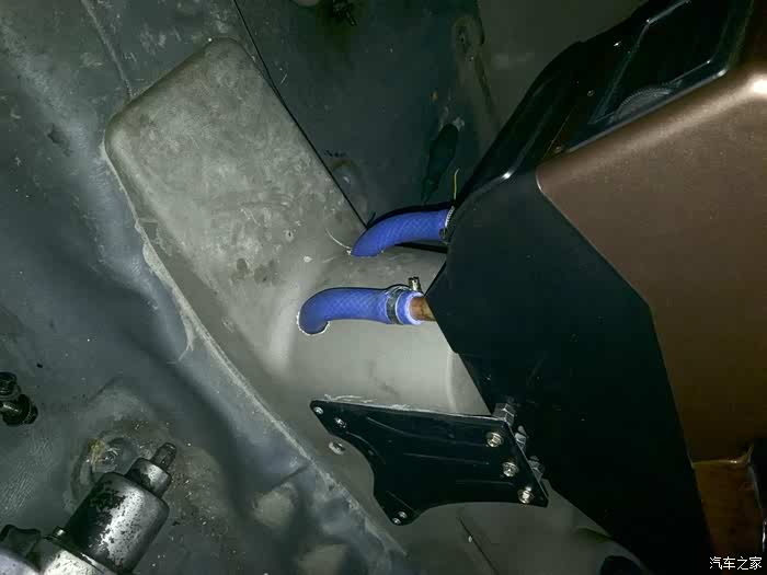

表台已安装完 扶手箱暖风的管子也预留出来了

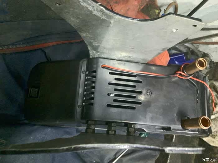

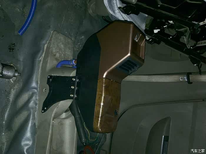

这暖风还可以吧 铜管的

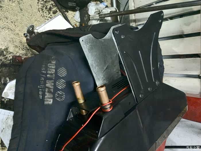

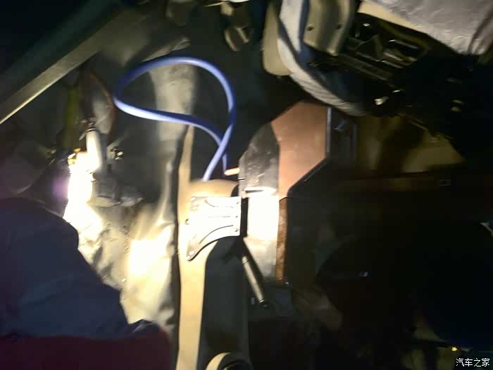

大家看到亮点没有?支架贴了一块薄铁板 用AB粘在一起的 结实很多 轻易不会断

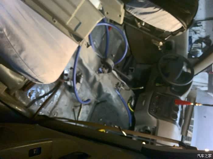

走管子的时候一定要细心 别重叠了 那样会影响进出水流量 暖风热度不够
基本成型 固定中
总体感觉不错 用手推了推 挺结实的
打孔位置选择合适 没有死角
这是前面 看看这角度不错吧 只是用手刹时有点费劲 适应就好了

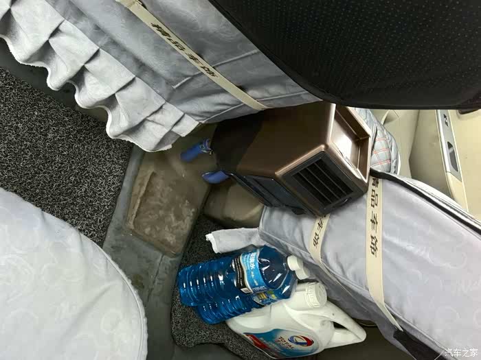

这是后面 不影响后排乘坐 还有老板送的两瓶玻璃水
