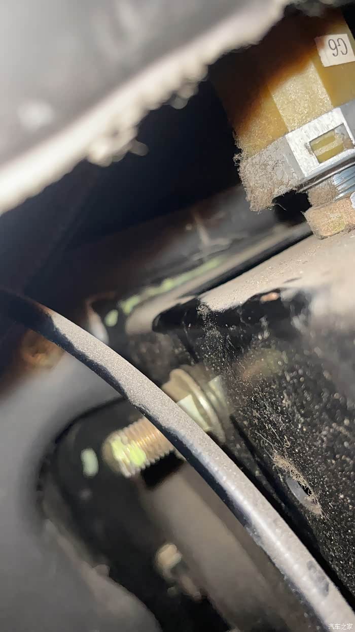

        购买的瑞麒g6一直爆刹车灯故障,每次停车以后重启就会消失,但是开个几公里又会出现,一开始还以为是刹车坏了。换了刹车片。还有刹车线,但是仍然出现故障灯。经高人指点。才知道原来是这个刹车开关坏了,淘宝花15块钱买的开关,手工费15块钱解决,为这么一个破故障,前后花了我几百块钱,手里还有瑞麒g6,有同样故障的车友。可以更换一下试试。刹车开关位于刹车踏板的顶端。
刹车开关位置在刹车踏板顶端

        刹车开关位于刹车踏板的顶端,此外在我的另一篇帖子里面有关于询问 Cdc电磁悬挂报故障码的帖子,在我更换了这个刹车开关以后,我的车子减震就不会再报故障码了,而且软硬度也可以调整,如果同时出现刹车开关故障码和这个减震故障码,车友们也可以试一下这个方法。
