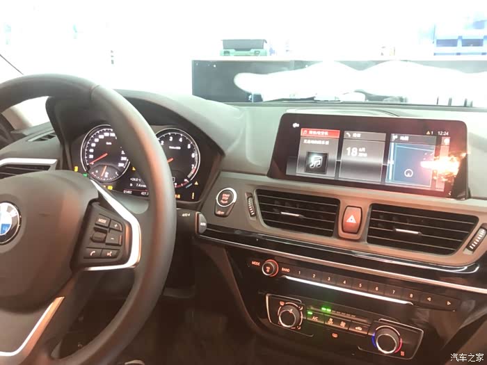

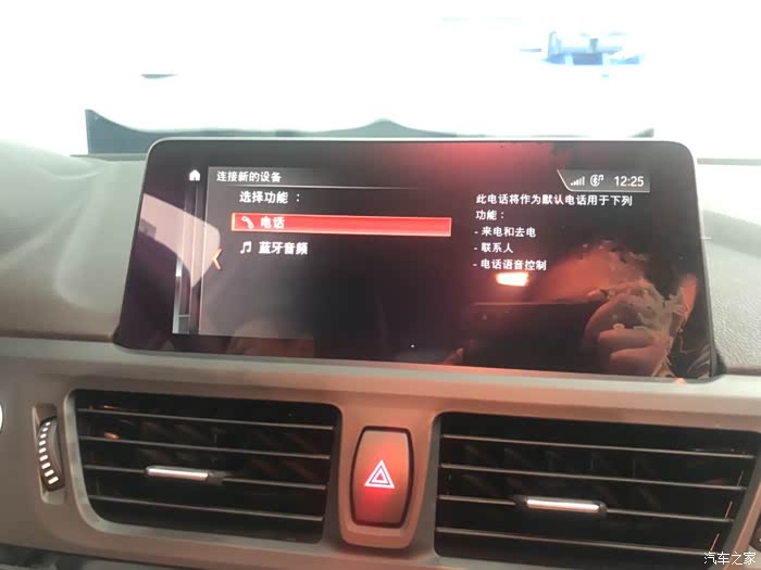

宝马1系小主机完美实现原厂carplay 无损不影响质保

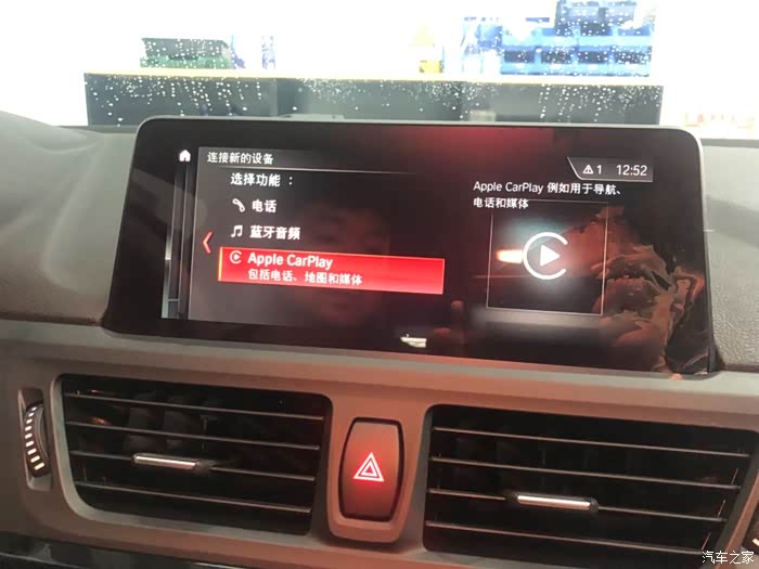

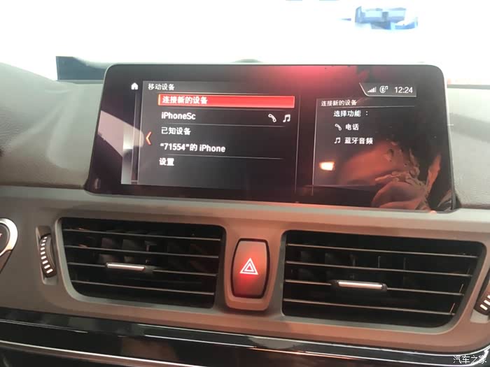

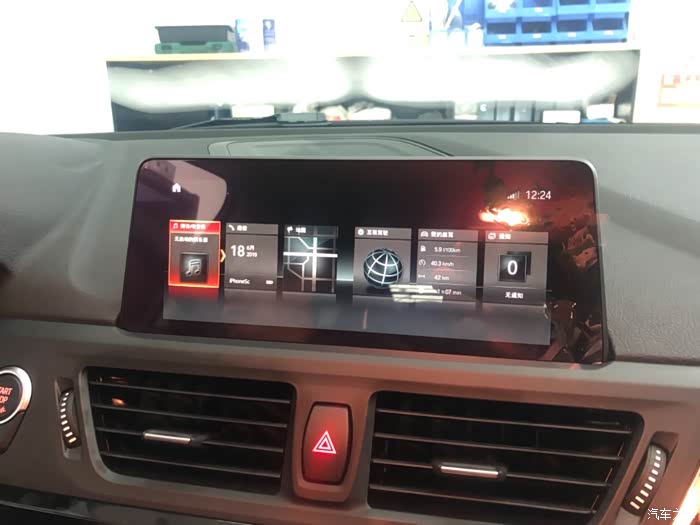

1系三箱虽然是原厂8.8寸大屏幕但是主机可以是小主机哟!多媒体里面也没有carplay功能链接。
1系这方向盘不好看可以换换。

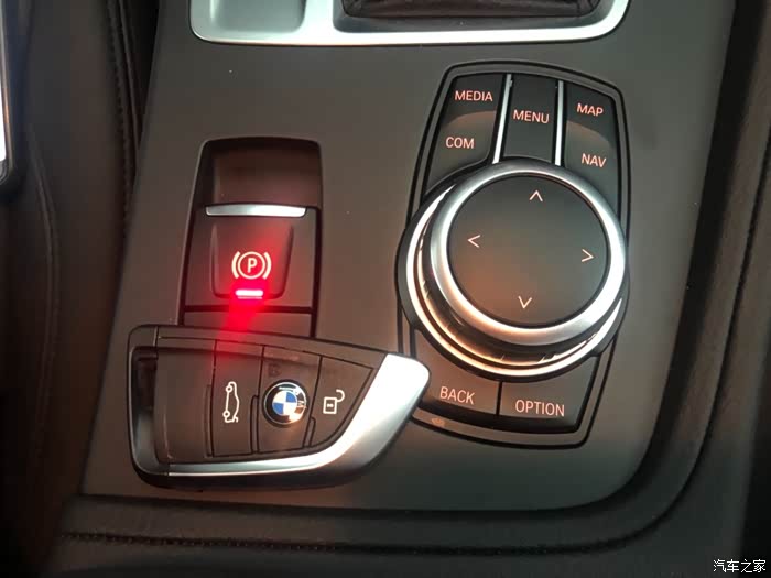

7键小旋钮
ID6界面

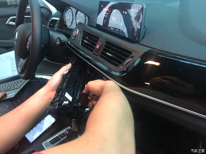

拆装方法:撬棒一根 T20螺丝刀一把

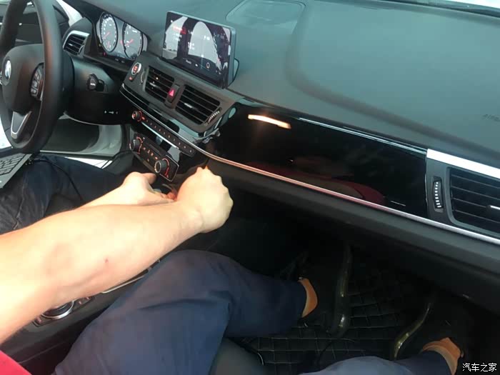

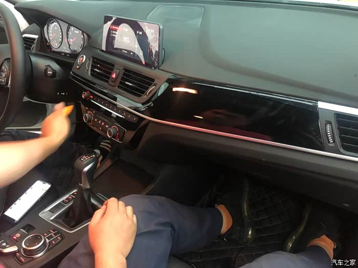

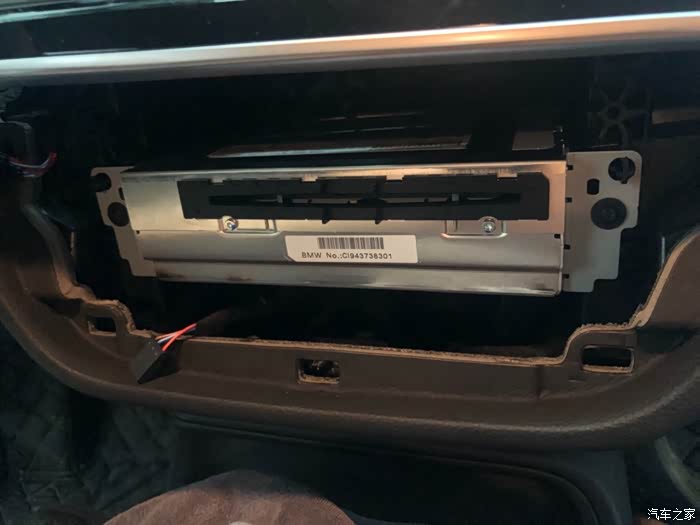

首先,撬开中控面板可以不拿下来中控这一长条,撬开一点点就行与空调面板分离。

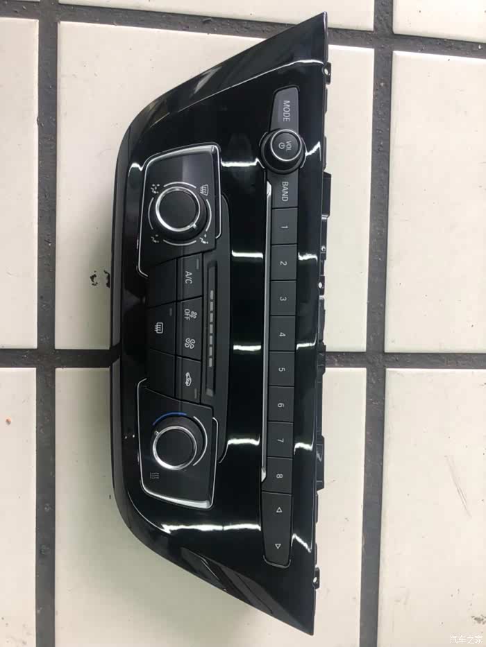

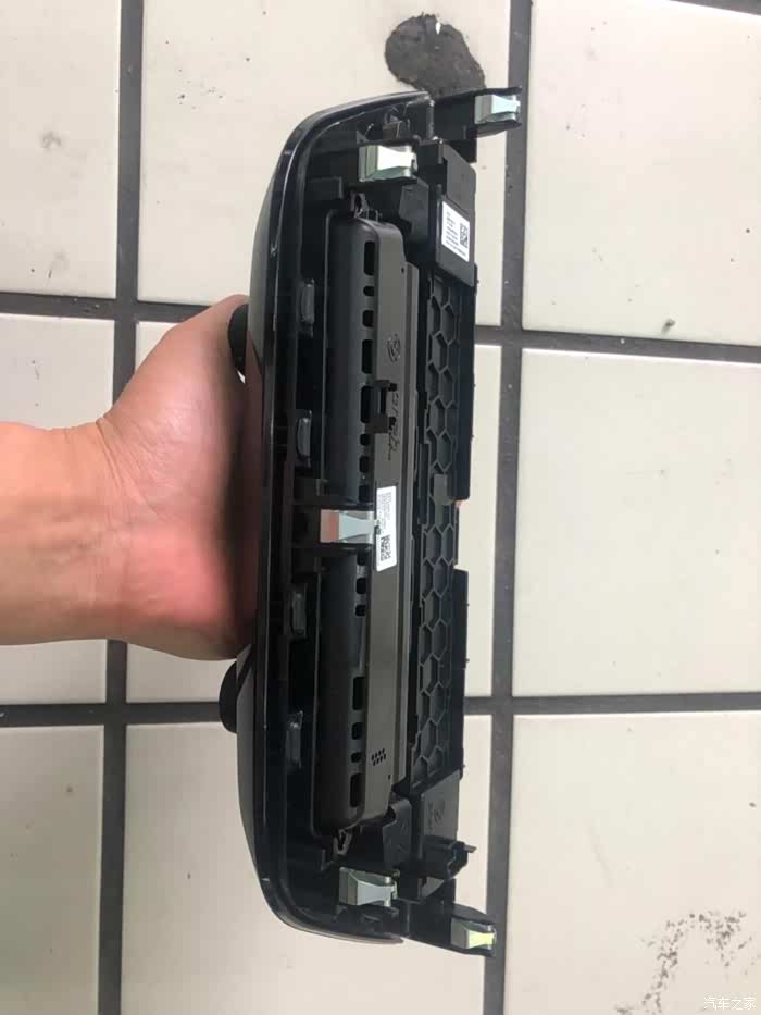

撬棒撬开空调面板插头拔掉
空调面板后面就几个卡子固定的没有螺丝放心撬。

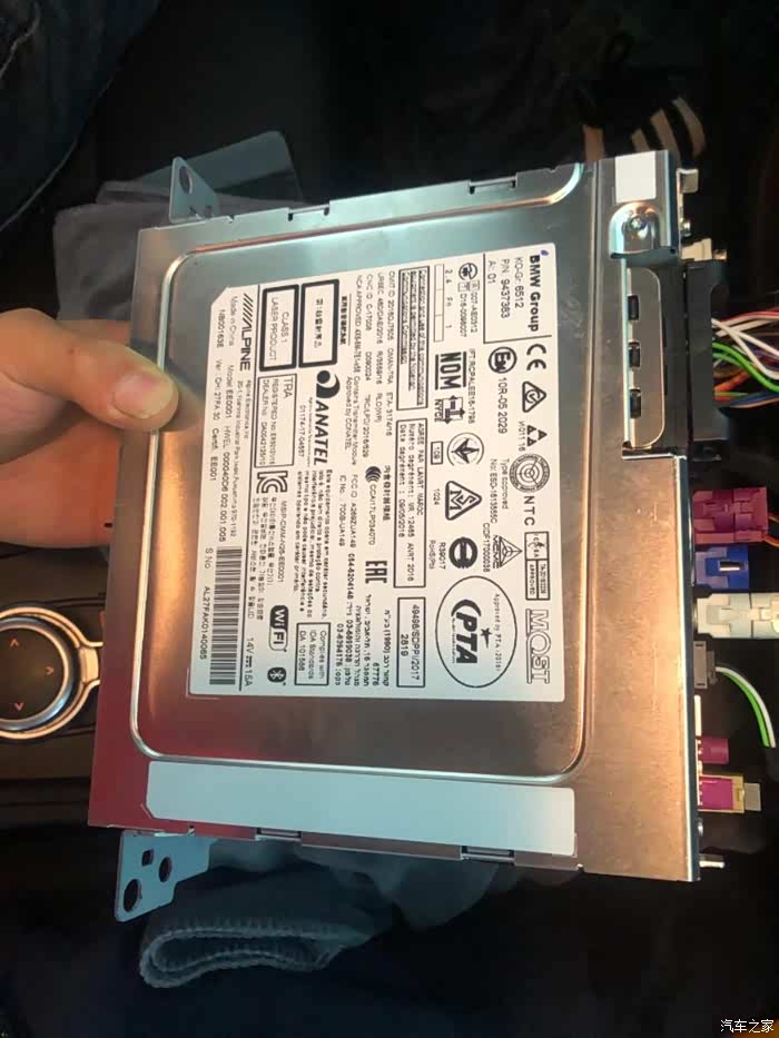

主机前面两颗T20螺丝,螺丝刀拿下来就行很简单

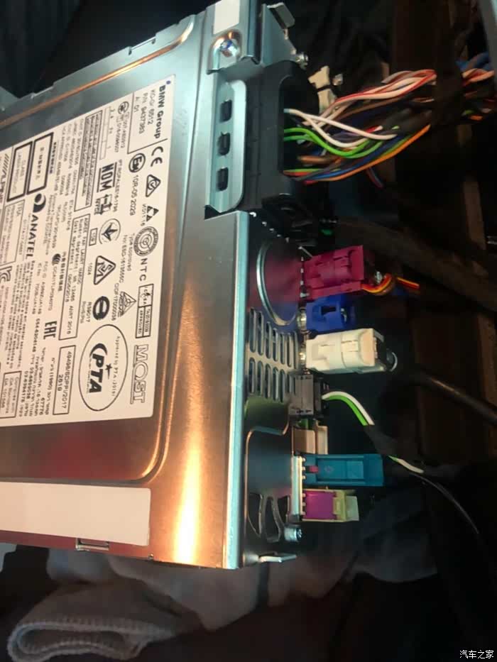

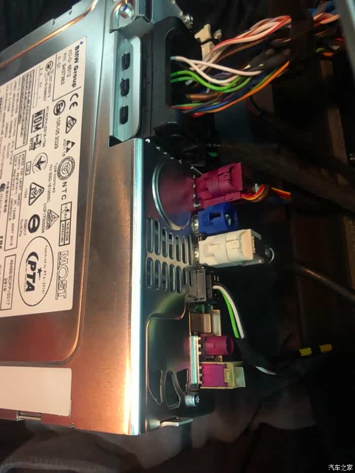

主机后面有一个紫色插头预留给我们carplay插天线用的,凡是有预留carplay天线插头的主机都是可以刷carplay的。
蓝色插头是carplay天线现在以及插上,切记全过程唯一需要加的一个配件,别的任何东西都不要加。

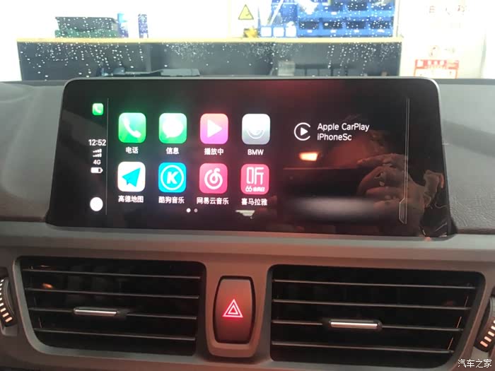

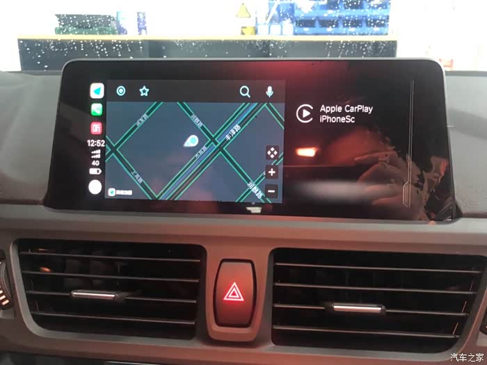

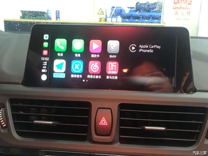

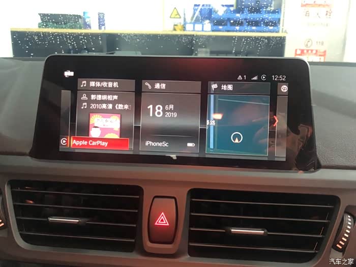

carplay快捷键直接进入carplay界面
地图 音乐播放很多APP都可以支持
carplay原厂证书施工过程很简单,方便快捷
