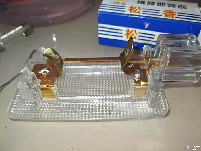

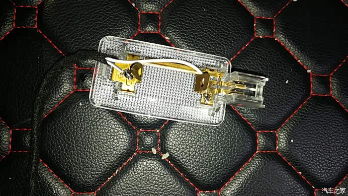

二、给后备箱灯座上锡:
我是拿回家里操作的,打开外壳,给正负极上锡,采用焊接方法免破线,没电铬铁的可以采用缠绕方式再用电工胶布包好,当然也可以破线来接。

二、给后备箱灯座上锡:

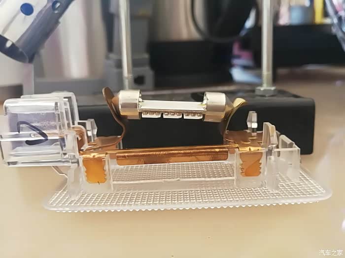

做隔音时在改装店拿的双尖LED,太长了。标准是28mm
上锡,业余选手焊得不好看

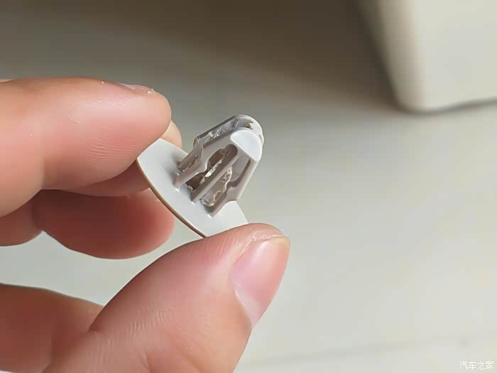

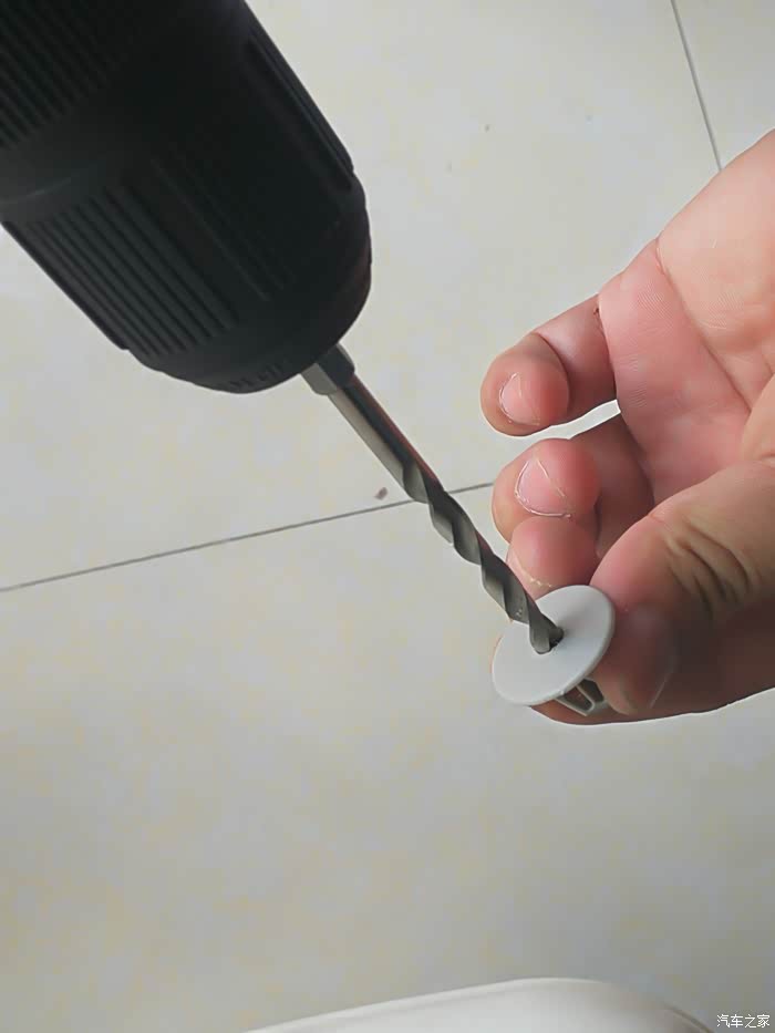

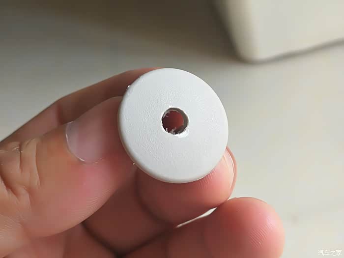

三、拆下顶棚中间那个卡扣,在卡扣中心打孔:
用撬棒撬下卡扣

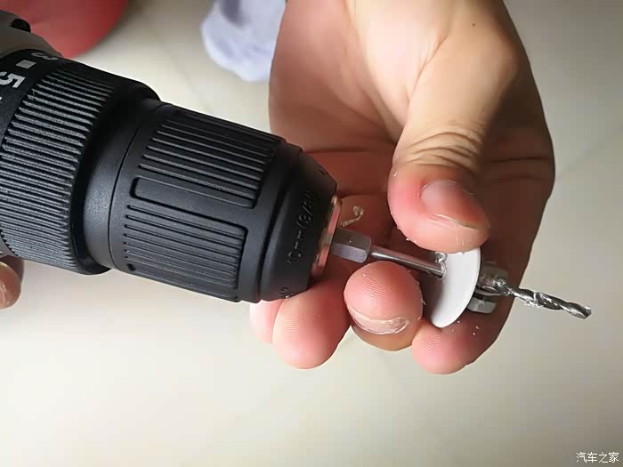

用手钻开孔,钻头大小忘记了,能穿线过去即可,孔大了就伤卡扣了。

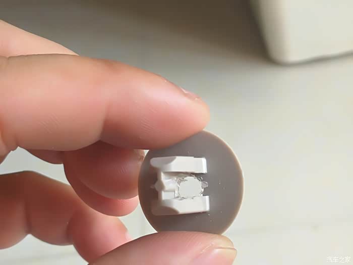

孔开好了,不影响卡扣的功能。
打孔后用美工刀修一下
试试穿线,还不错。

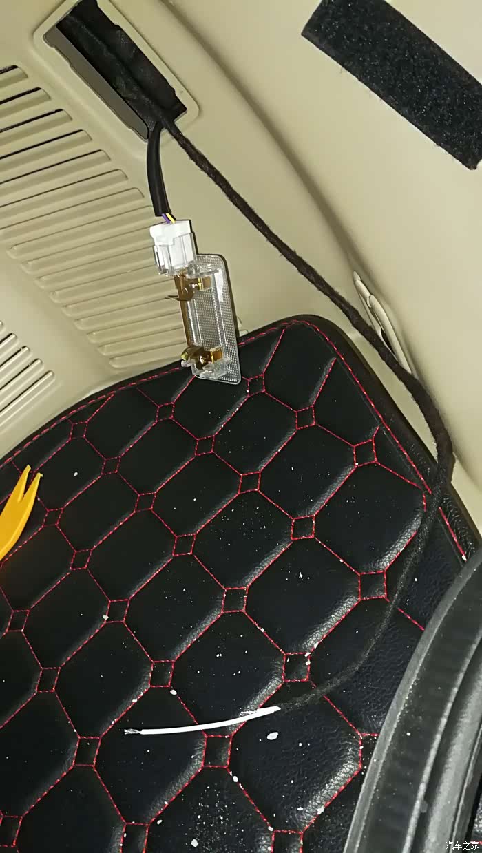

用手扒开尾门右侧胶条,用撬棒撬开后备箱右侧卡扣。
线用绒布胶带包好,防止异响,线从后备箱顶棚中间卡扣穿进顶棚,然后往右边拉过去。
线从原车后备箱灯位置出来。

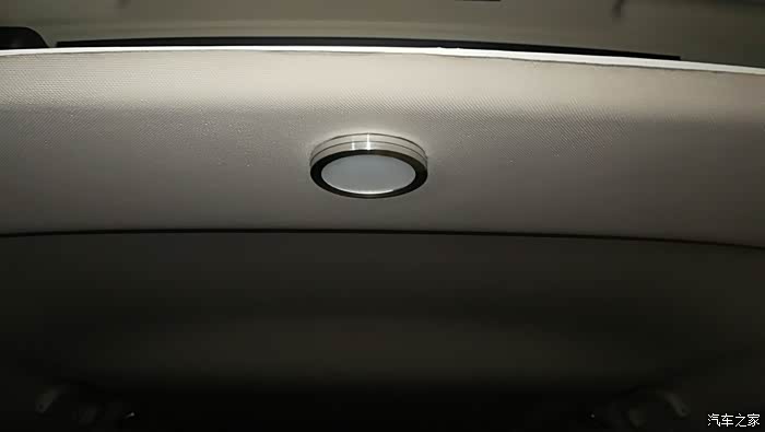

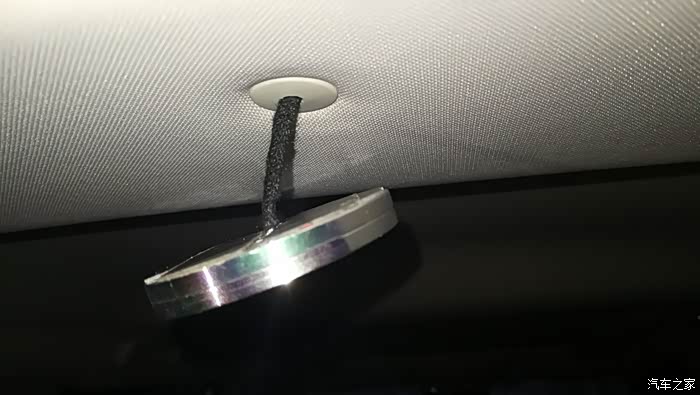

装回原车顶棚卡扣,用3M双面胶把灯体粘在顶棚上面。
五、把顶棚灯线用并联方式焊接到原车后备箱灯座上面,注意正负极接反了灯不亮的。
这里可以对靠近灯泡的线做隔热处理
通电,亮了

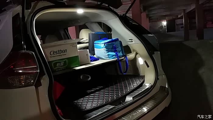

装好后发现一个问题:关闭尾门后,灯还持续有微亮。
解决方法:把原车后备箱灯泡换一个质量好的LED,网上说LED灯泡的解码质量差就有微亮,解码好的就没有微亮。

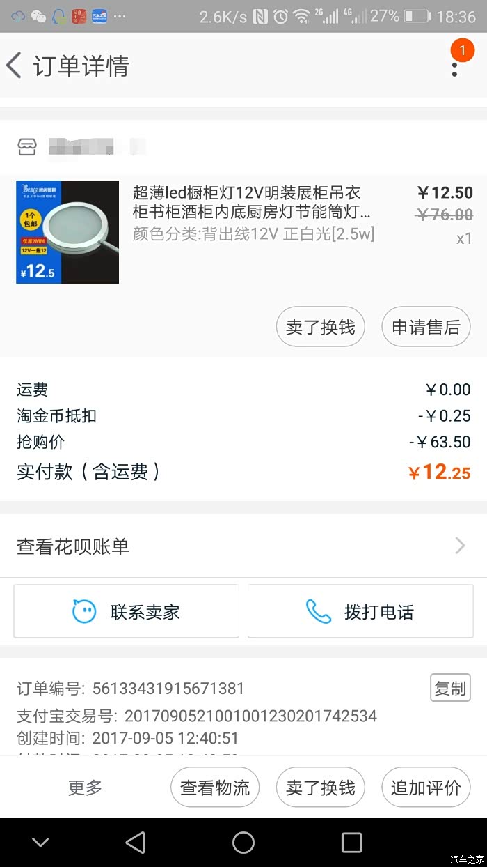

下面上两张效果图和我购买灯具的截图,灯12.50元买的,现在降了1元
