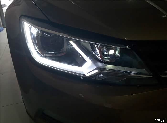

前两天刚改了灯,由于当时恒信店里太忙了,忘了刷隐藏了,这不今天回来刷一下!
刷了下边几项:
1.锁车解锁声音,喇叭响(这个功能很方便,尤其是在下停车场找车
2.遥控解锁一下开主驾驶门(经常一个人开车,更安全)
3.运动指针(没啥用,就自己看的)
4.倒车右边后视镜下翻(实用功能,倒车能更好的看打右后的情况)
5.转向3变5(延长了请拨转向时间)
6.然后可加注量(提前算出要给加油站多少银子
