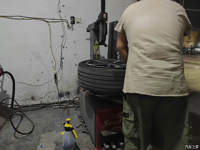

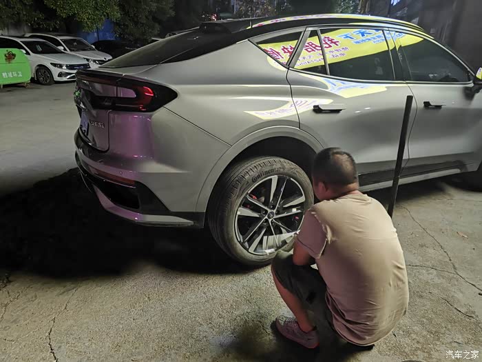

诊断过程:我直接开到一家补胎店进行补胎,师傅也是非常随意,我说我这个轮胎胎压不足,直接上手卸胎,我都懵了,但是我也没在意,因为我自己也知道就是扎胎了。
下面是补胎流程:

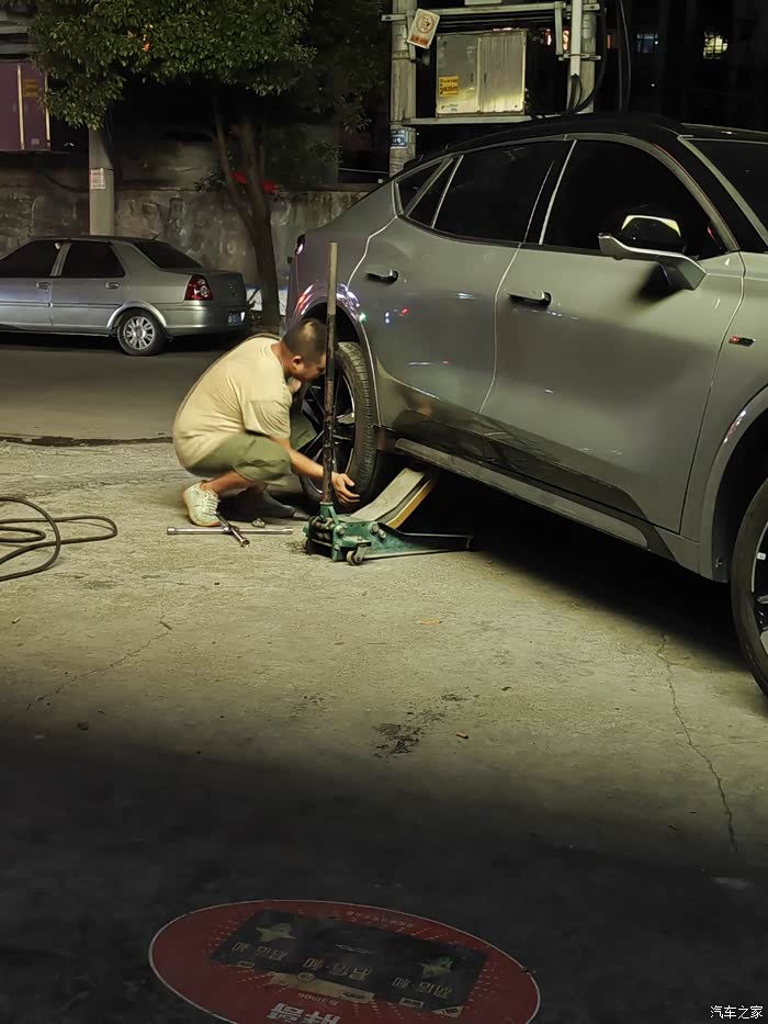

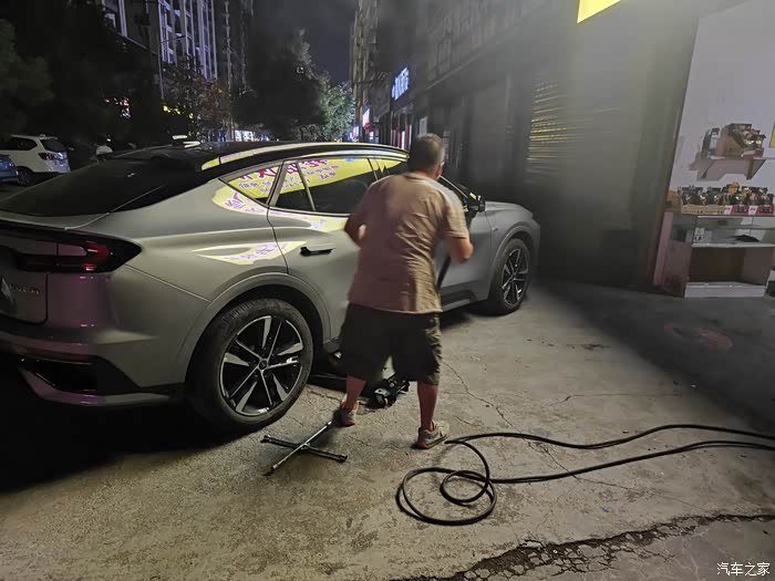

第一步肯定是卸胎,师傅用千斤顶把车辆抬起,进行卸胎。
下面是补胎流程:

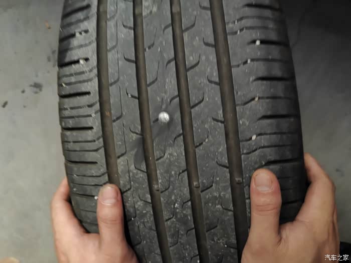

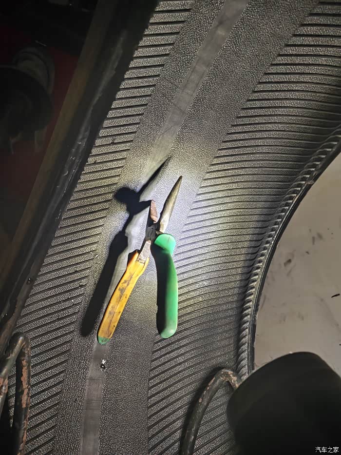

第二步:
确实是否是扎胎,我这个很明显就是被扎胎了,上次也是这个轮胎,好难受啊。

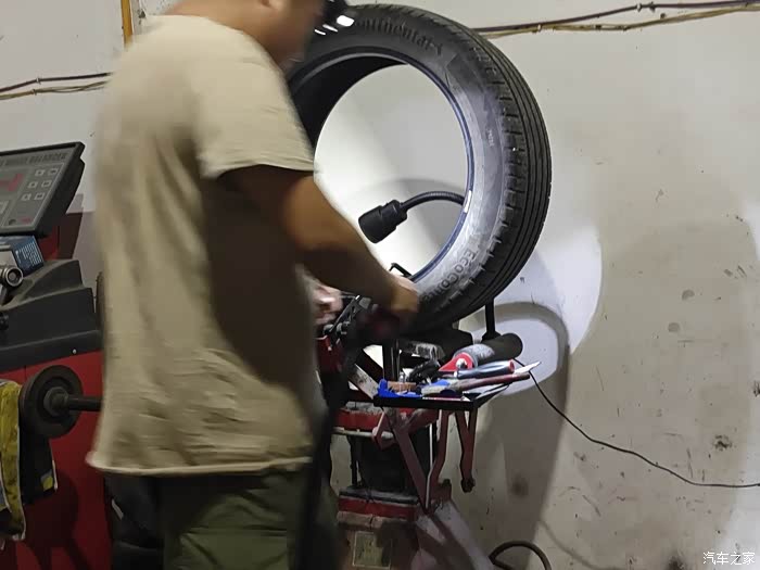

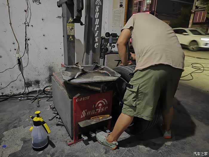

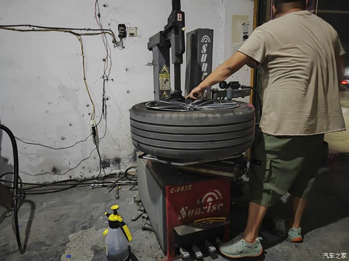

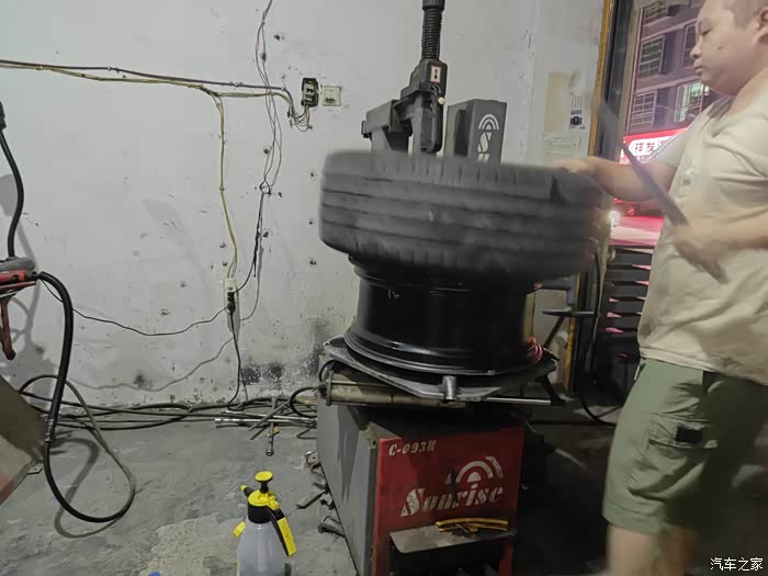

第三部:
将轮胎和轮毂分离,需要用专业工具将轮胎固定,进行旋转分离。

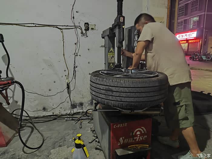

第四部:
因为现在的汽车大多数都有胎压感应装置,还要检查一下,胎压监测装置是否正常,反正这个师傅帮我看了一下外观。
这个洞还是比较大的,我都有点心疼了。

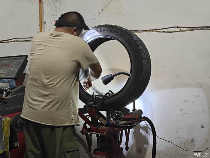

第五步:补贴,补胎的第一步又先要将轮胎进行打磨,补胎的面要光滑平整,感觉这个师傅做事不认真,打磨的不是很好,然后就是帖胶,这里给我推荐了一款30的,一款50的,我选择了30的,为什么不选50,因为根据我补胎的经验来看貌似都没有区别。当然为了加快补胎的速度,师傅还是用灯光进行了烘烤。

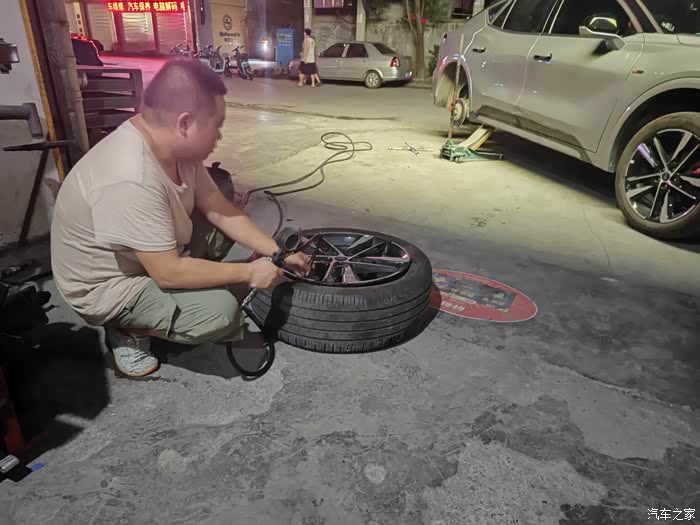

第六步:

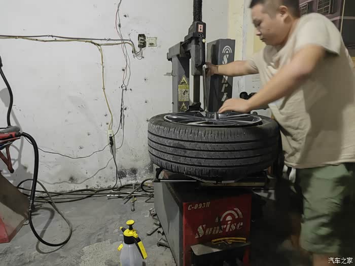

将轮胎和轮毂复原,这里没什么好说的,就是注意,师傅复原的时候,动作轻点,别把轮毂刮花了。

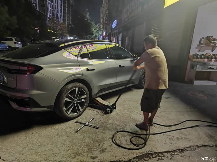

第八步:
安装轮胎,这里注意的是,一点要对角安装,因为这样才结实。
