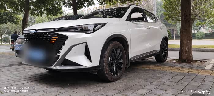

全国第一台做隔音的欧尚x5plus
全国第一台做隔音的欧尚x5plus,全部自己动手,加个精
这个已经是我的第四台车了,就支持国产

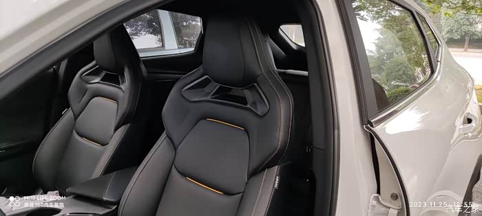

赛车座椅

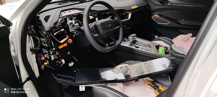

3连屏的确喜欢

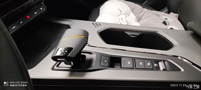

电子档把,自动启停,自动驻车的确方便

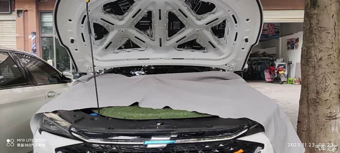

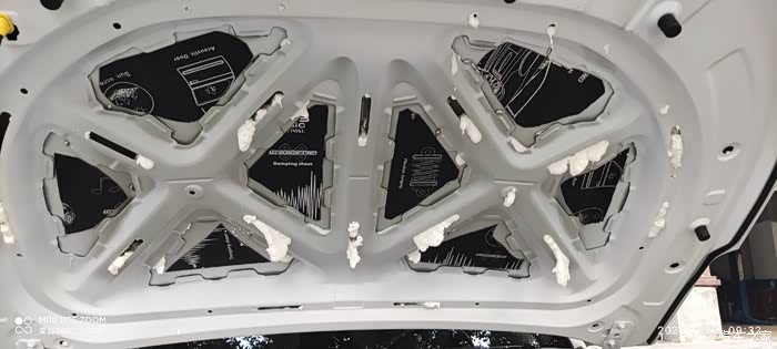

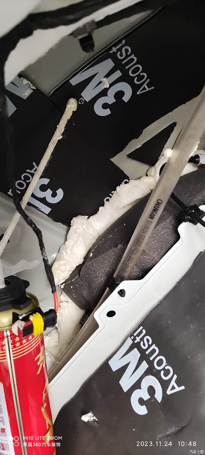

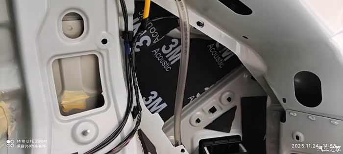

我的车是顶配,但还是有需要改进的地方,这个是拆掉机盖护板贴上止震板的。

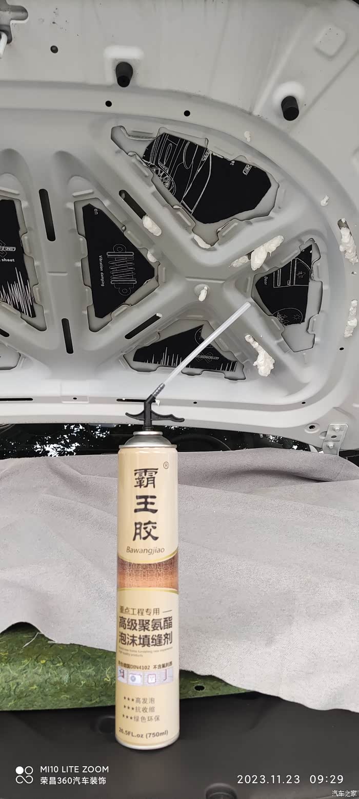

空腔里面直接上发泡胶,一是可以隔热隔音,而是可以加强机盖硬度
等待发泡胶膨胀,一会把多的搬掉就可以了

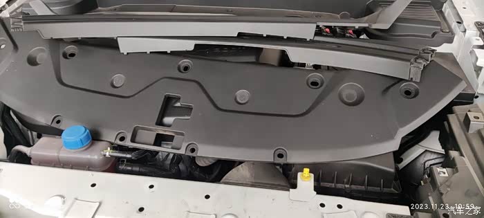

拆掉护板,左右翼子板空腔填海绵,这里不能用发泡胶,有先路,还有天窗排水管
这个是细节,好大的空腔,发动机声音会通过这里转到车门,再到驾驶室。
这是右边

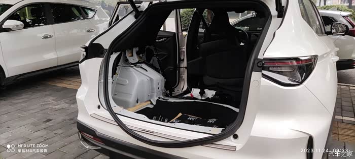

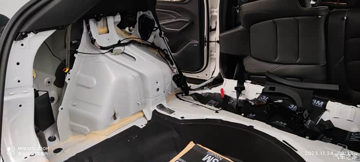

开始做后备箱,看到没有,完全是贴皮,开水泥路有嗡嗡声很大,很多时候都感觉到头闷
我的还是顶配居然也没有隔音

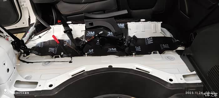

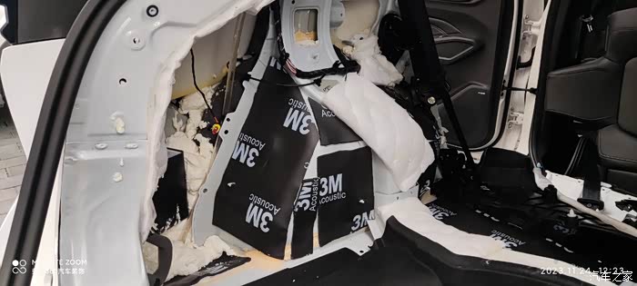

后排座椅下面也贴上
贴好后上发泡胶
这是加强筋,里面就是贴皮折的一个墙体,全部发泡胶伺候

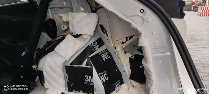

这里是后轮上面的腔体,完全空无一物,轮胎的声音直接到这里产生音频驻波共振后就嗡嗡的
慢慢来 不要一次性灌太多,不然一会发泡胶膨胀后 到处都是,我左边就上当了,搞到安全带上都是,洗了好久才洗掉。
这个是左边的,全部装好试车感觉那种嗡嗡声一点都没有了,现在还能听见前轮的胎噪声,后面的基本上听不到了,这两天忙,过两天再做4门的隔音。

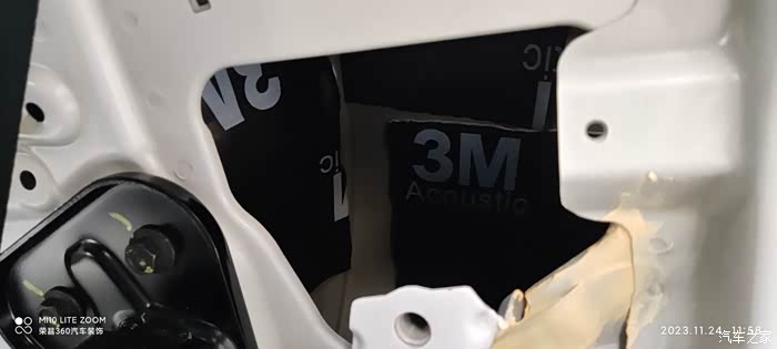

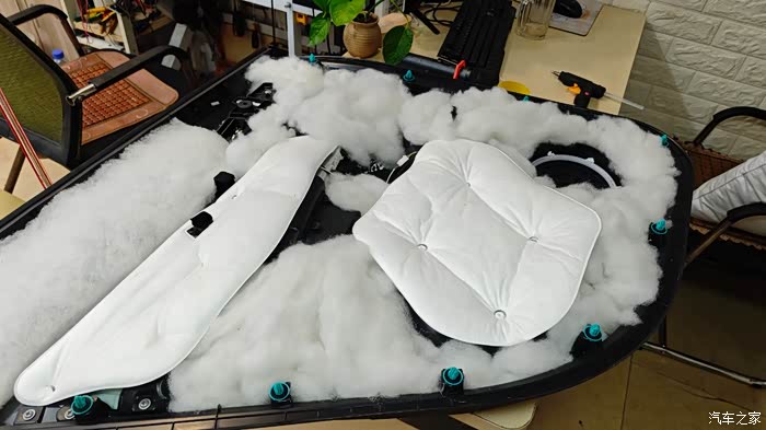

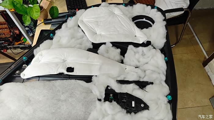

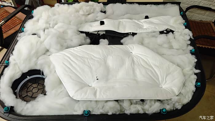

车门全部用吸音棉填充起来
这样吸音效果好
后门也同样搞起
