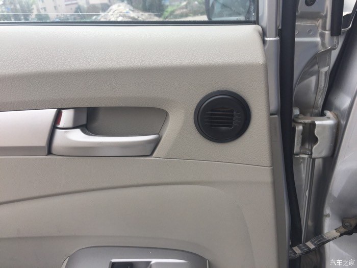

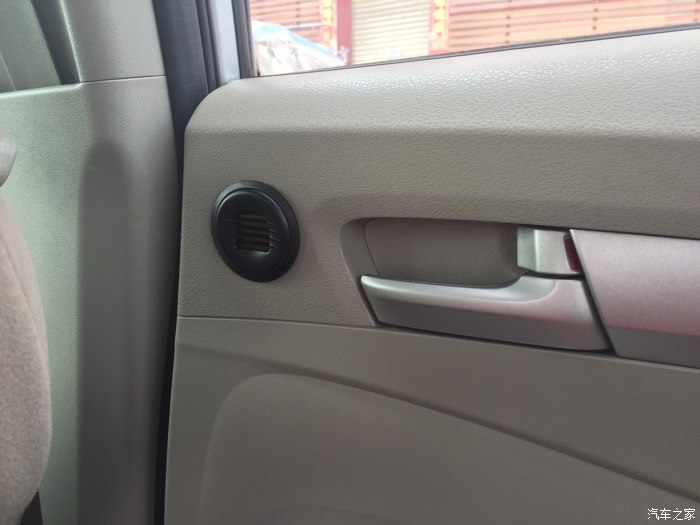

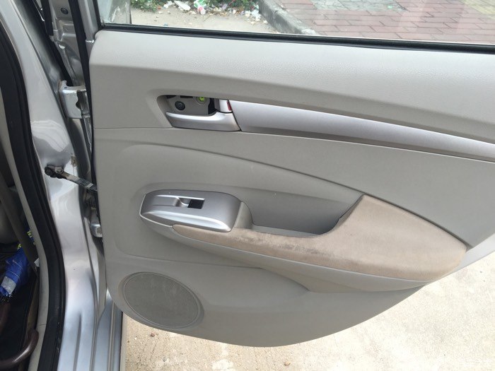

安装凌派cd机后,补发后门板加装高音和有源低音炮简单作业。

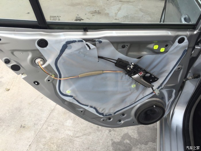

拆后门门板的方法和前门几乎一样,很简单。
钻孔过程不再阐述,还是用4.5厘米的钻头,一下子就搞掂的。

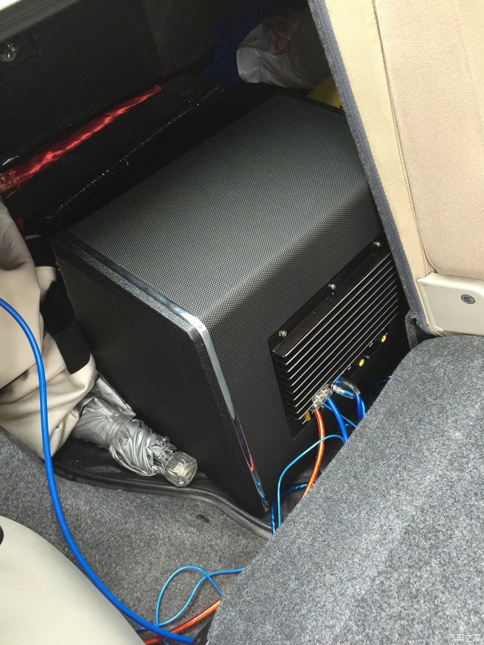

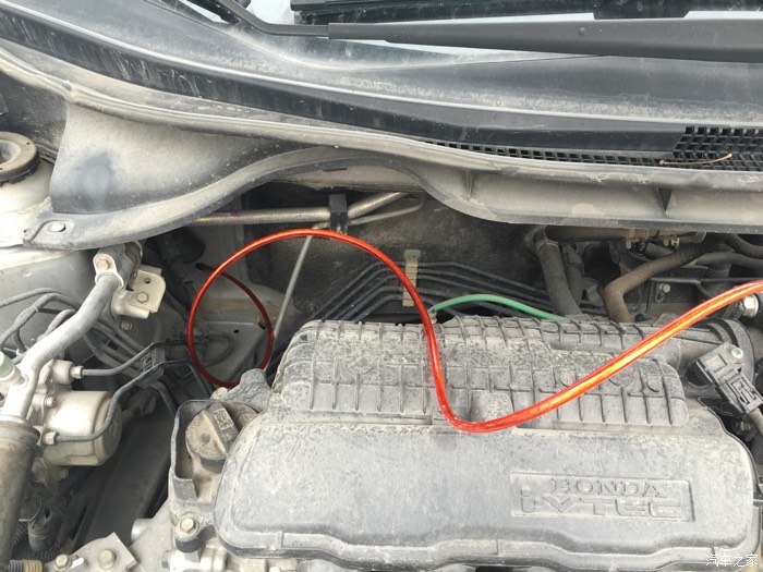

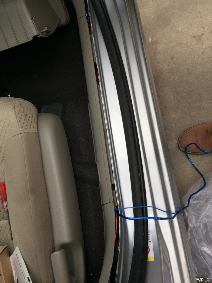

有源低音炮,从电瓶直接取电,通过副驾驶那有一个橡胶粒,拿掉之后从小孔穿过去。

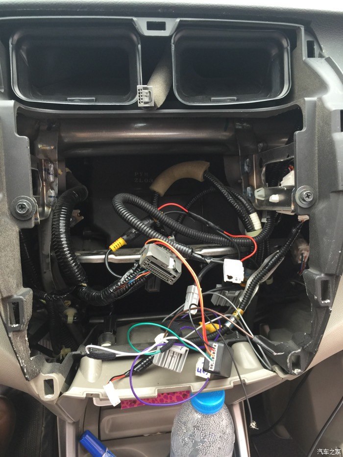

再次拆中控,自从折腾凌派屏以后不知道拆过多少回了。
凌派屏没独立音频输出,要用高转低,20多元一个,质量还可以。关于高转低接线,看锋范24针插头的定义图,一看就明白的。也很简单
电源线,音频线,启动线经车门走,一点一点的塞进去,直到后备箱。
搭铁线,自己买了一米4平方电线,原配的又短又垃圾,居然还是铝芯的,汗。

总结:目前4高音,4中低音,1重低音,1凌派屏,没加装功放。经过凌派主机的音频设置,高低音合理调整,前后平衡合理分配和低音炮的音效设置(具体设置都是因个人喜好自行设定,没什么标准的,哈哈)听流行歌曲效果很棒,音效快赶上姐夫的宝马5系的哈曼卡顿了,反正现在坐锋范里听歌,音响效果比原装的时候提升一大截,比很多朋友10多20万的车要好很多。
