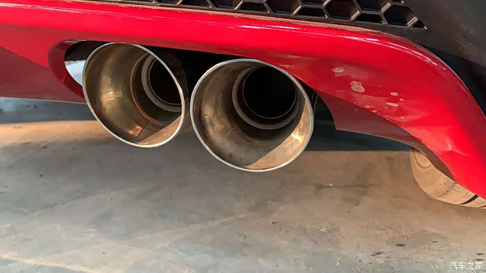

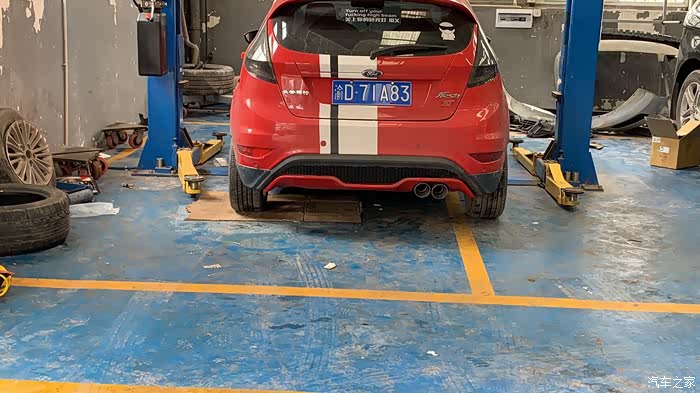

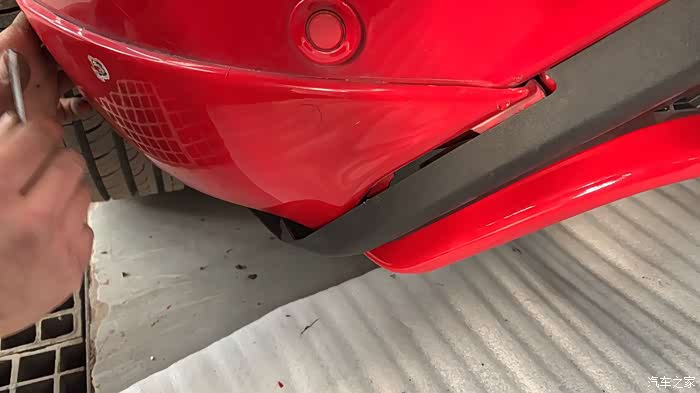

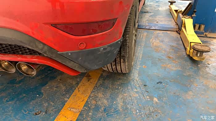

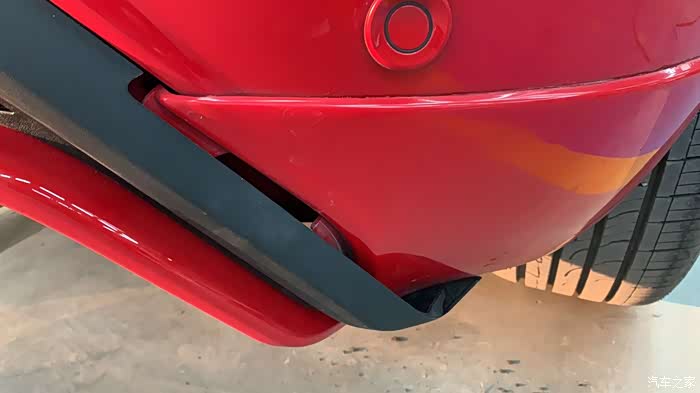

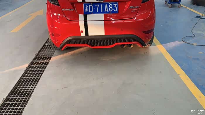

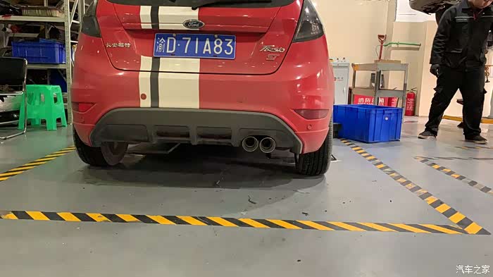

春节的时候为了出去玩只有把劲动版后裙略作切割安上单边双出排气

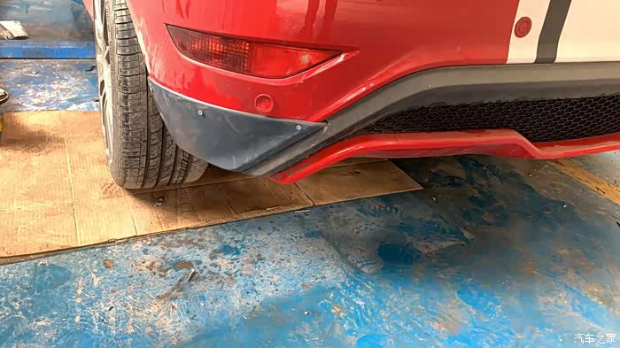

由于没有换后杠所以劲动包围是打孔安装的,劲动版的包角和ST是不一样的
最开始以为劲动包围和ST一样所以没有订两边包角,但是当时大部分东西都到了所以先装上凑合着用两天

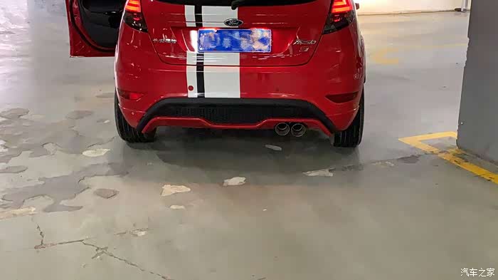

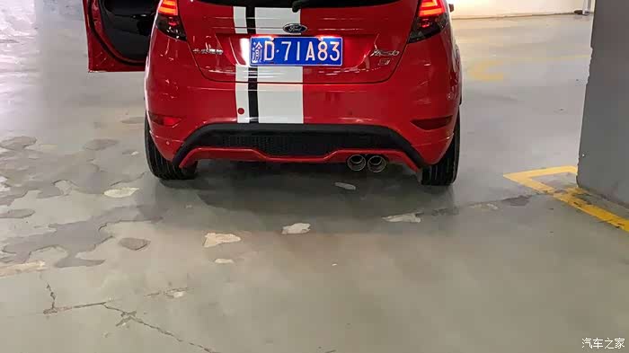

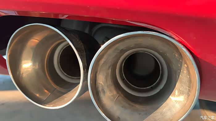

新排气的尾喉大了和下裙有摩擦后来换了小一号的

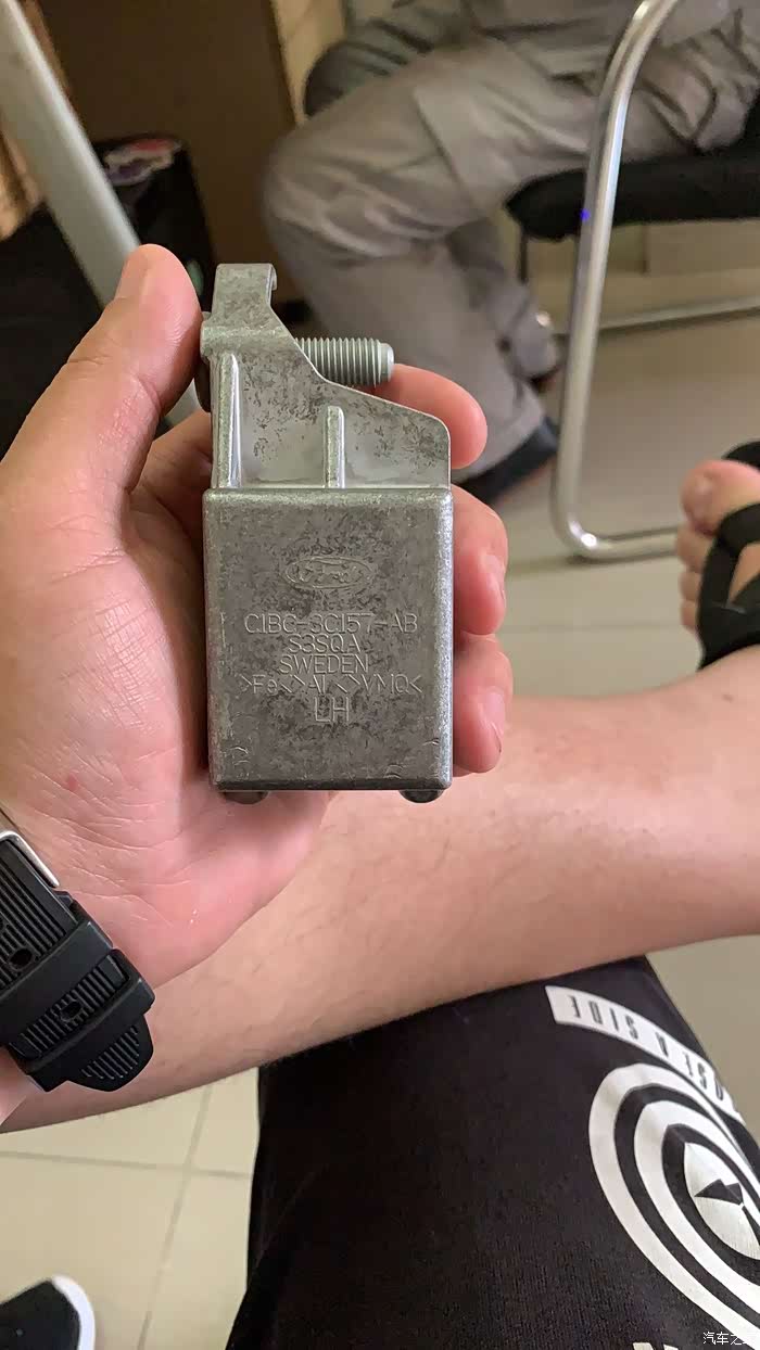

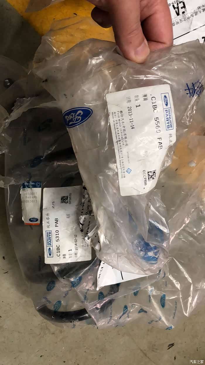

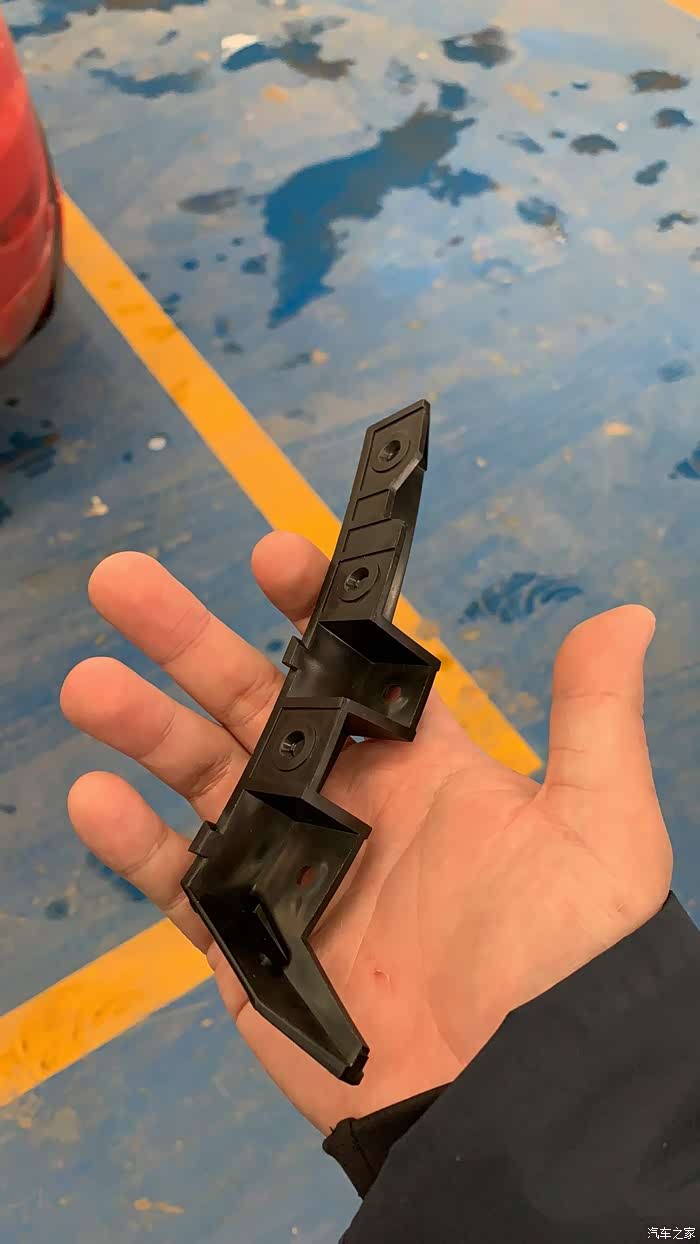

原厂后杠包围支架,国产劲动版包围也需要以前改劲动包围找了好久,这是订ST包角送的

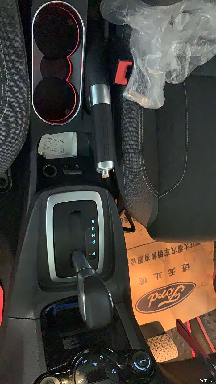

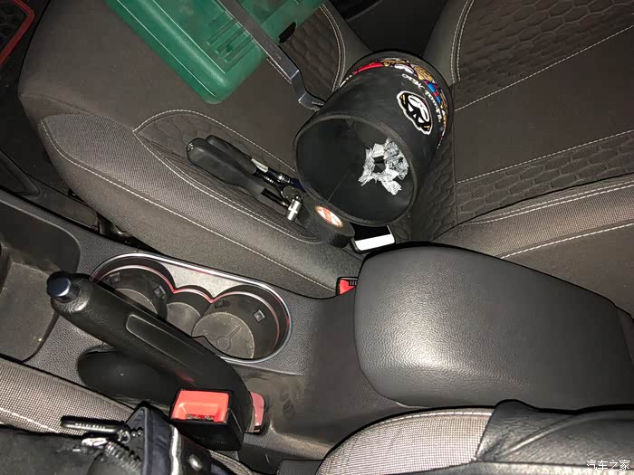

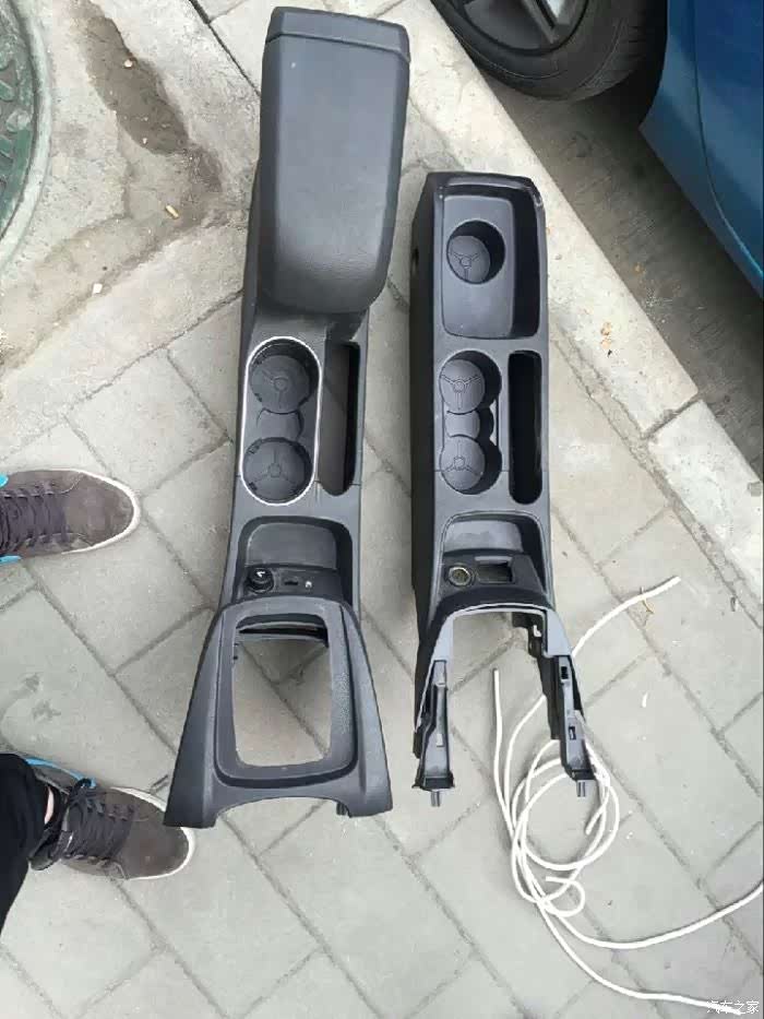

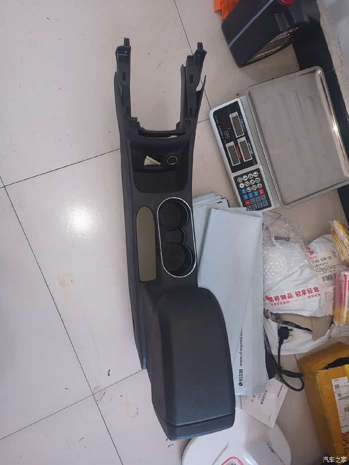

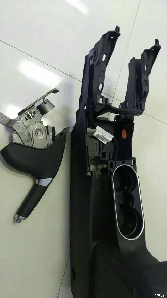

ST扶手箱从买车来就想改,一直没找到,这次好不容易遇到了肯定不能错过,可惜只有扶手箱没有手刹

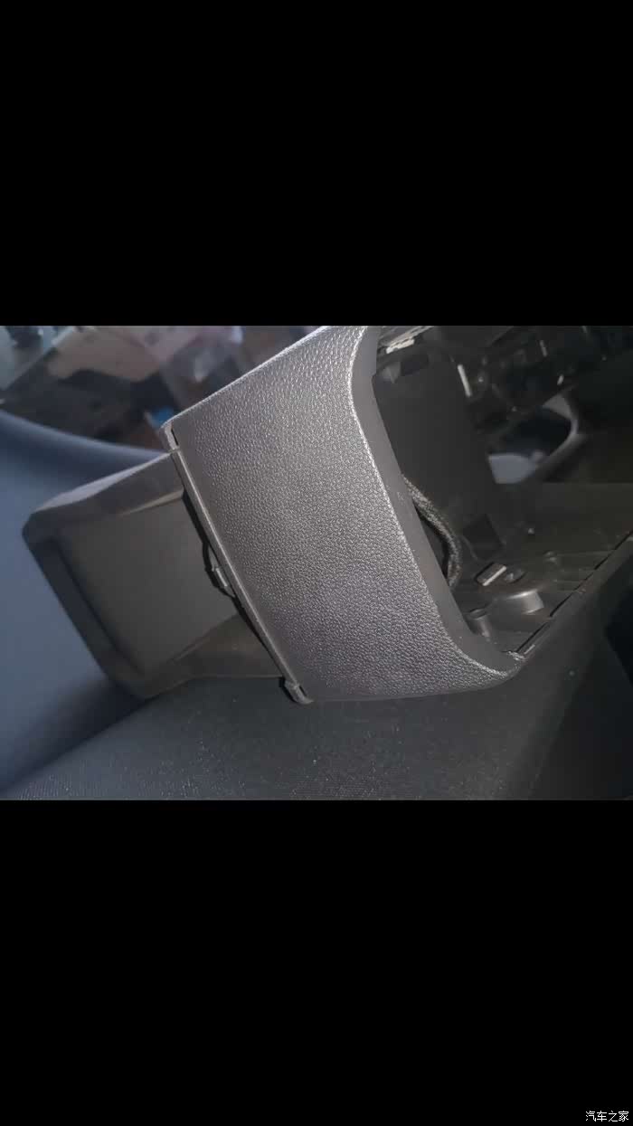

第一个自动挡改ST扶手箱的兄弟发的图片

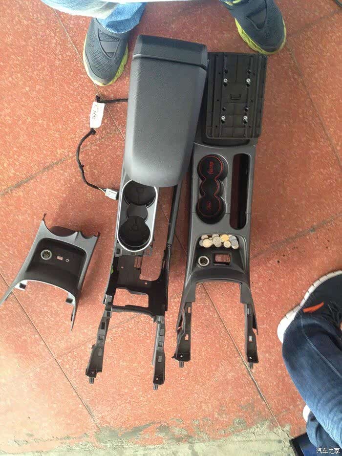

卖家拍的照片
卖家拍的照片
安装好后的效果,具体安装流程可以在论坛里搜一下,这东西确实好用,就是没有ST手刹觉得怪怪的,还好已经找厂里订货了

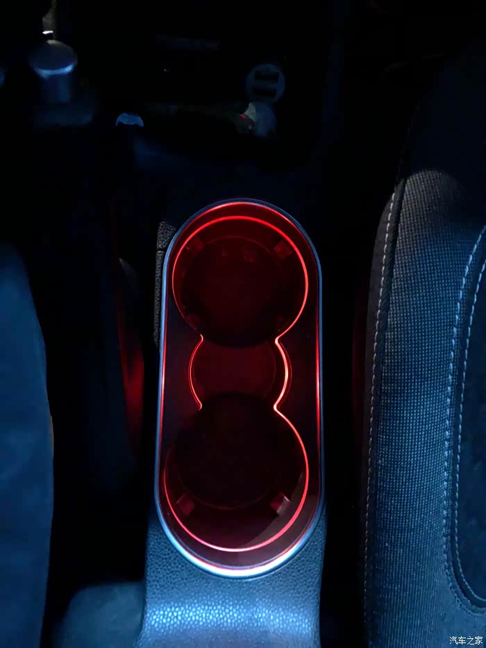

中央扶手氛围灯也恢复了,完美达到原车效果

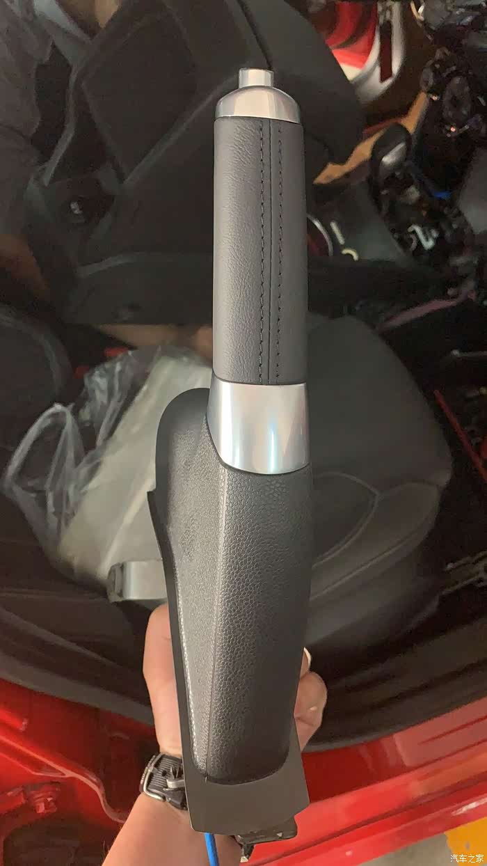

等了一个月手刹才到货,到货就迫不及待的装上了
安装好手刹后的效果

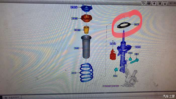

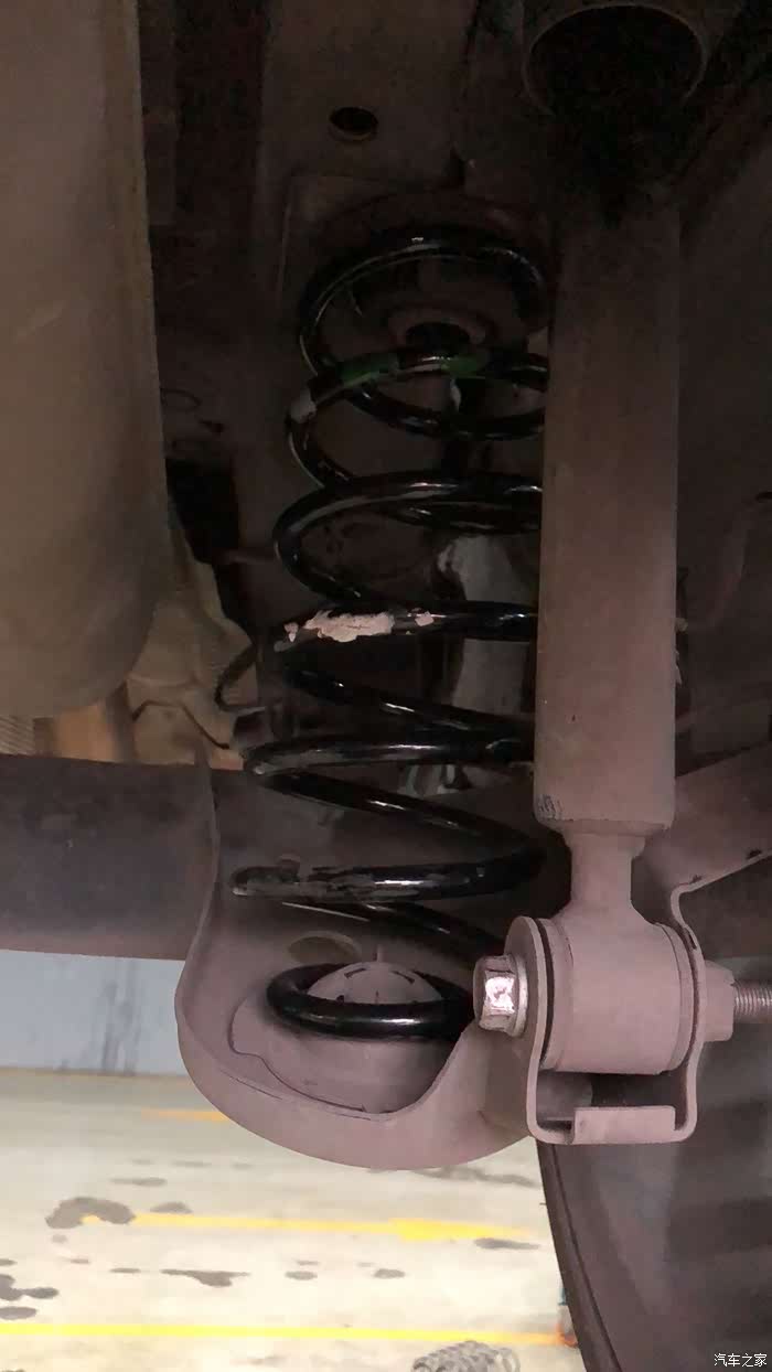

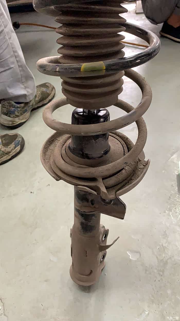

最开始以为ST和嘉年华的减震器应该一样所以只订了4根弹簧,结果到货后安装才发现前减震器和ST是有细微区别的,如果只换弹簧会有异响所以没办法只能先换后面的弹簧,前面等减震器到货后再安装

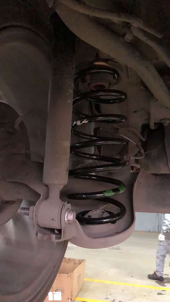

只换了后减震器弹簧后的效果也没什么不一样只是比原车矮了一直

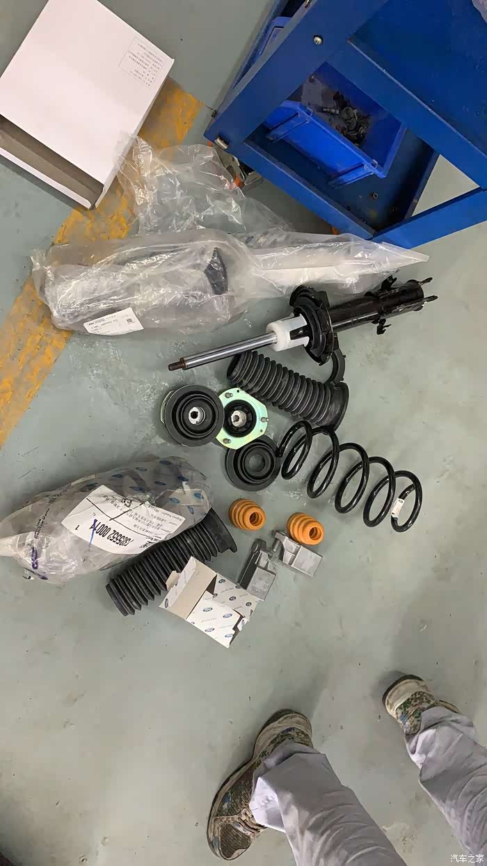

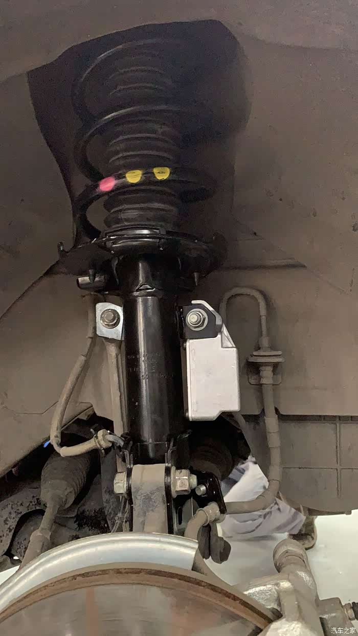

安装好后弹簧后,想了一下原车减震器也用了快5年了索性前减震整套订回来换掉

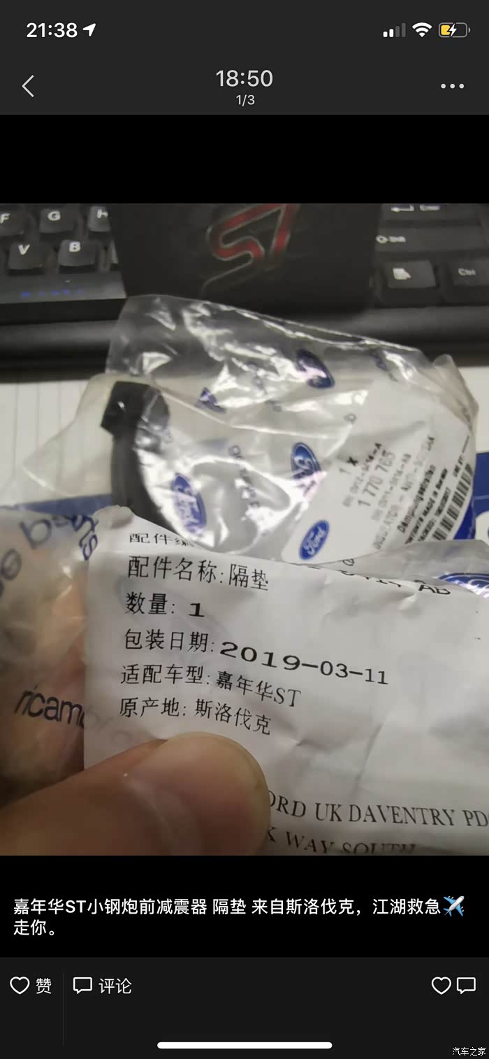

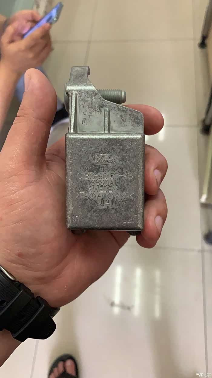

前减震器配重块
前减震器配重块
这东西长安福特没货找了一个专做ST配件的买的
前减震器东西到齐准备安装
ST减震器弹簧安装效果
嘉年华运动版减震器弹簧安装效果
整体装好后装车

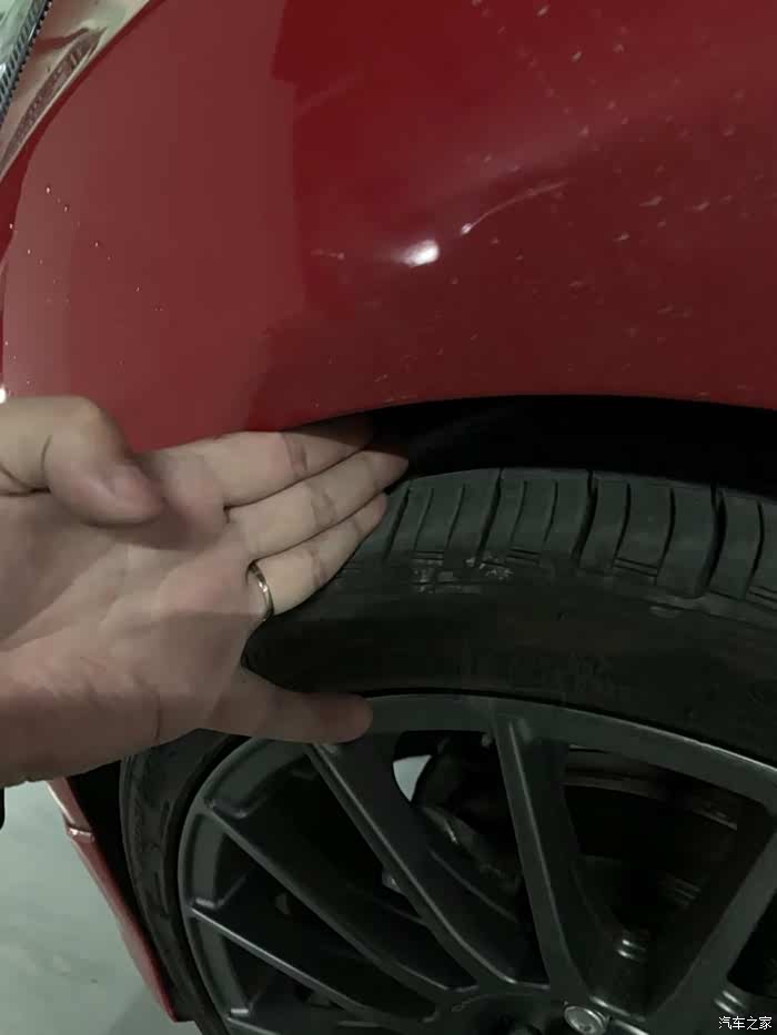

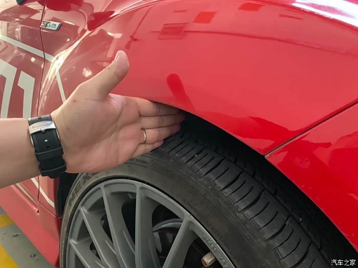

换减震器前轮胎与叶子板距离
换好后轮胎与叶子板距离

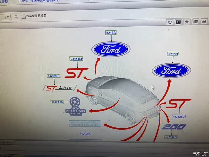

厂家车辆标识图

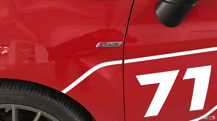

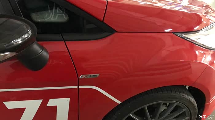

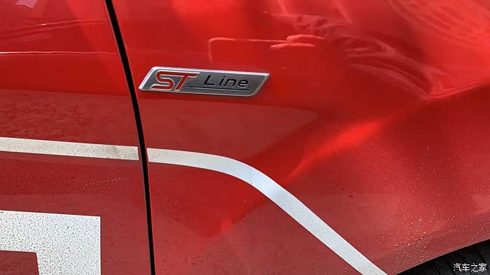

最后是国外嘉年华才有的ST Line车标也是安在原厂位置上的

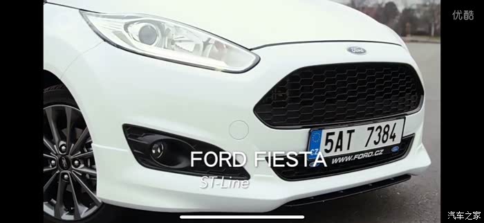

总体来说小嘉这次改动还是挺值的,第1.中央扶手真的很实用,不要拿国产的山寨比,我承认那个会更实用但是没有这个匹配度高,还有ST手刹只是在手感上有提升和原厂一样停车后手刹矿量很大,第2.ST前减震器和弹簧其实这个对车辆高度降低没有多大改变前后各降低一指的距离,但是操控上带来的提升不是用语言能表达清楚地,反正我敢肯定的说国产运动版的减震器就是硬,但是嘉年华ST的减震不是傻硬是硬的同时兼顾了日常使用舒适性的,第3.ST line车标纯粹就是为了好看而已,第4.为什么只改了ST的后杠没有改ST前杠,第一嘉年华ST前杠一套原厂价格7000多不划算(不要和我说有副厂的,这车从买来开始改装到现在除了LED尾灯和轮毂轮胎和侧裙不是原厂的其它东西我都用原厂的,我这人有洁癖改车或者叫恢复原厂高配我只用原厂),还有我个人觉得国产劲动版前杠比ST前杠更低,因为它有下裙而ST没有,所以我愿意用这个前杠,最后我现在通过朋友在找国外嘉年华ST Line中网,下格栅,还有雾灯罩如果这套东西能找到我会在发图片的,那个确实太漂亮了,祝我成功吧。还是上一个国外ST Line的前脸图吧
国外嘉年华ST Line
