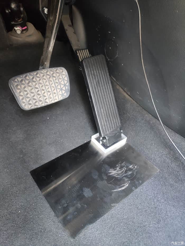

昂科威是悬吊式油门踏板,缺点是容易脚累,而且油门控制不够细腻,尤其是昂科威1.5,油门有时候踩的过大容易顿挫,改了地板式踏板后控制起来更容易了一些,目前配合电子油门加速器,开起来还算不错,整个驾驶感觉都不一样了。

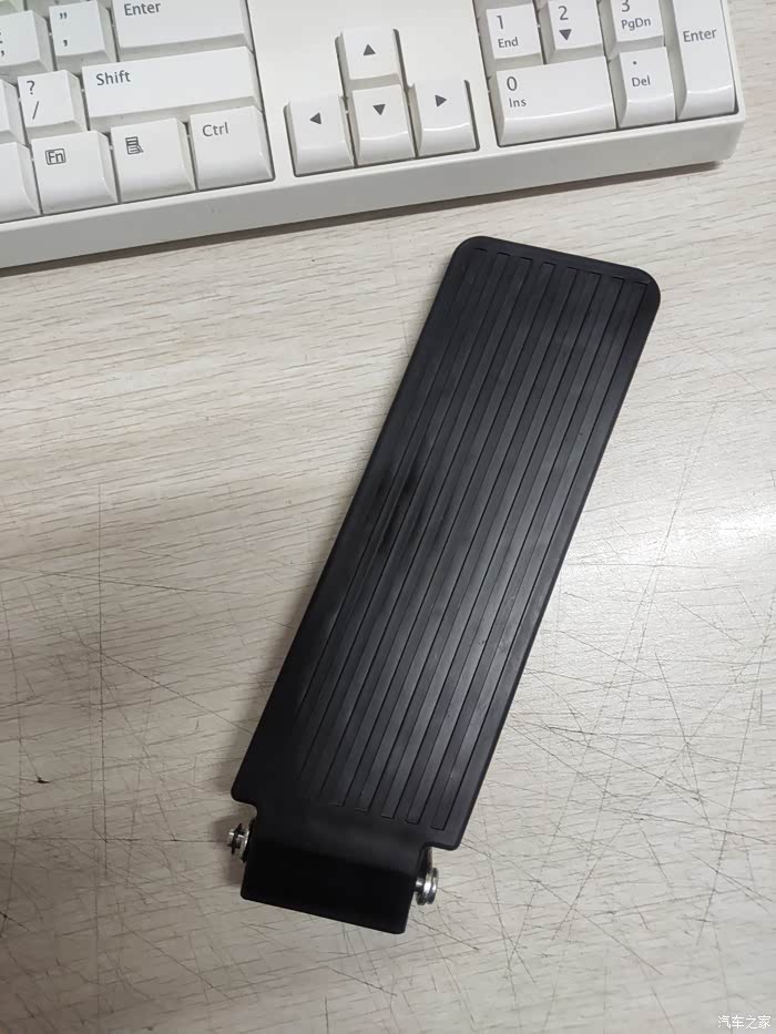

淘一块踏板

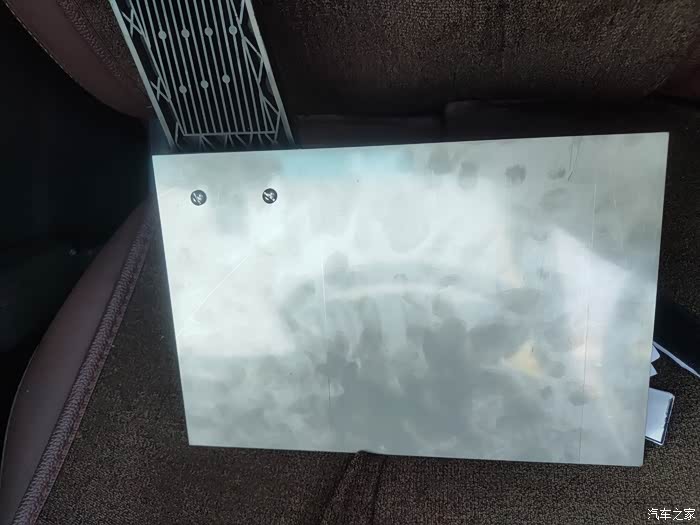

定制一块1毫米厚钢板,为了不卡脚垫用1.5厘米厚的亚克力垫高了一点

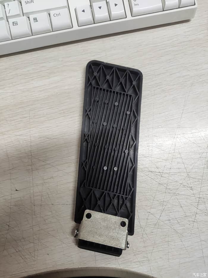

背面,粘上魔术贴

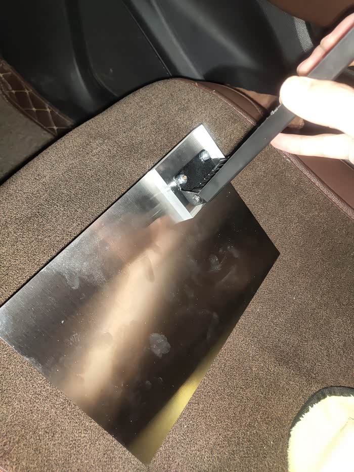

定好位置,用魔术贴粘上。
