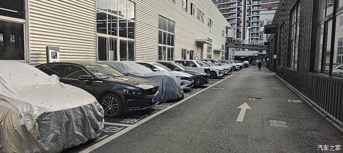

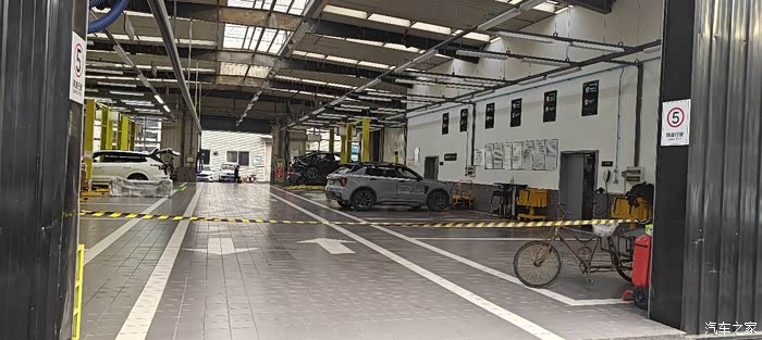

开好单后,我提出要进车间看怎么保养,为发帖做准备。因为领克的维修保养车间是不允许进入的,所以我提前提了出来。进车间要签安全协议,签完协议,戴上安全帽和反光背心终于进入了车间。
你看,车间不许进
签协议,带安全帽,穿背心

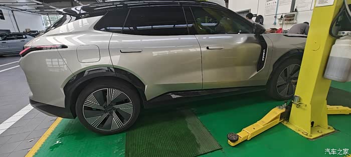

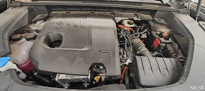

车子停在工位上,师傅首先检查车子外观,外观没有问题后才进入车内,连接电脑检查电控系统与车机系统问题,经过检查,我的车子应该没什么问题,速度很快就检查完毕。之后打开发动机舱,进行发动机舱的清洗。这个没什么说的。
车间过道

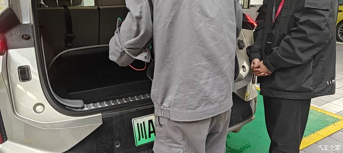

换好空调滤芯后,又打开后备箱,后备箱底竟然是蓄电池,更是没想到。是否对蓄电池的健康度进行检测,应该也没什么问题。
发动机舱
检查蓄电池

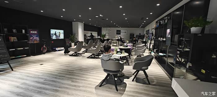

最后一道工序就是洗车了,这一道工序我没必要跟着,就去客户休息区喝杯现磨咖啡。咖啡还没喝完,售后给我打电话说保养完成,可以结算取车了。
续保的时候店里送了我一张车内臭氧杀菌的抵用券,这次顺便一起用了。
休息区

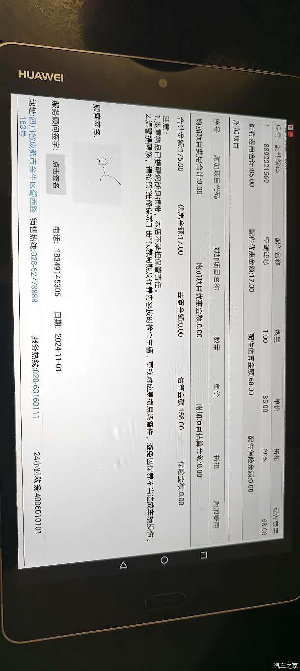

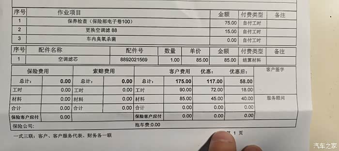

结算的时候,工时费90元,空调滤芯85元,总共175元,打折之后158元。然后又用了一张100元的代金券,实付58元。
最后的结算单
