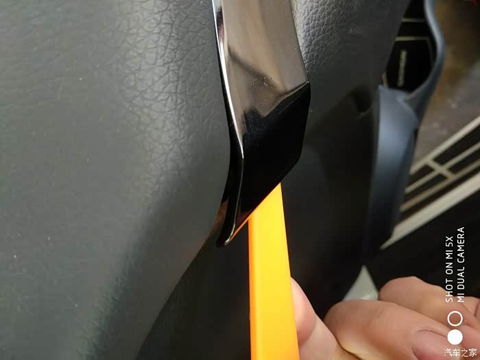

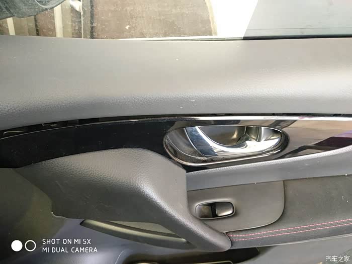

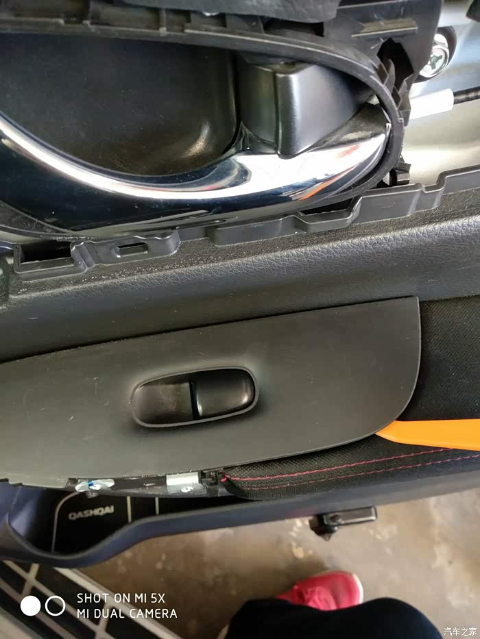

第一步找一边开始下手。
然后沿着上口一点点撬开。
然后用点力,黑色亮片就拿下来了。
用手抓俩边往外一拉就掉了。
不要用蛮力,别把卡扣掰折了。

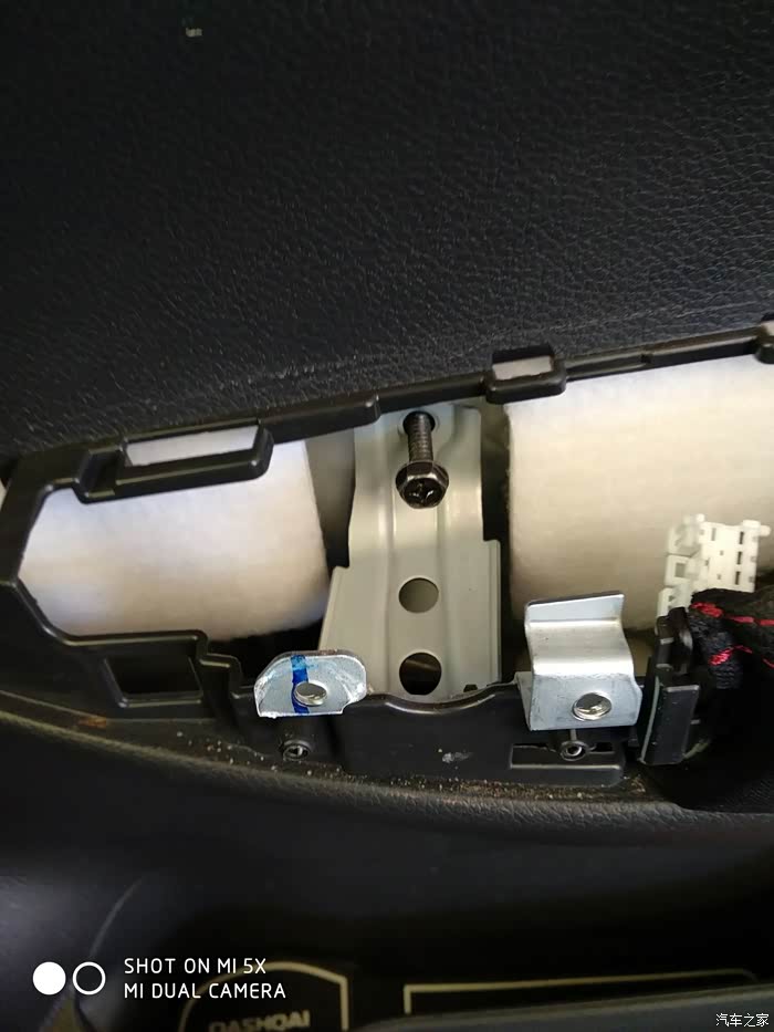

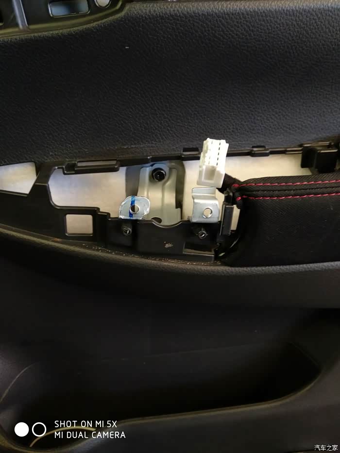

三个螺丝,拆黑色的就好了。
白色的螺丝不需要拆。

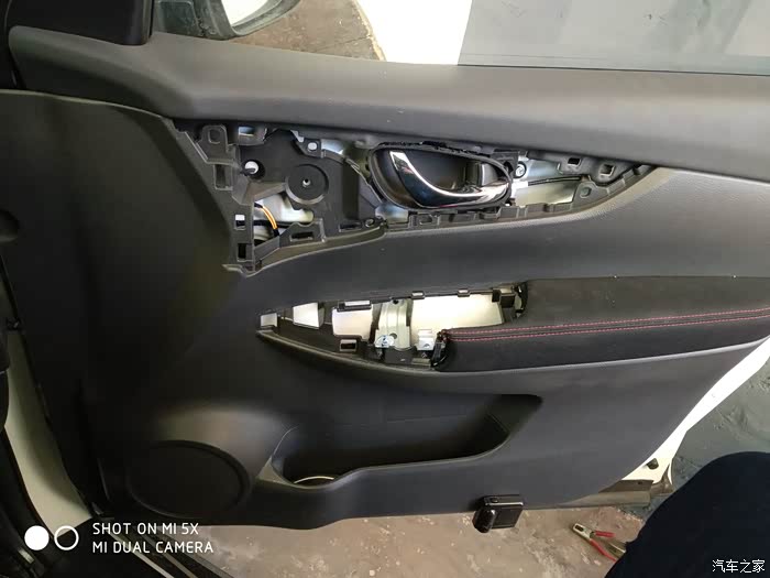

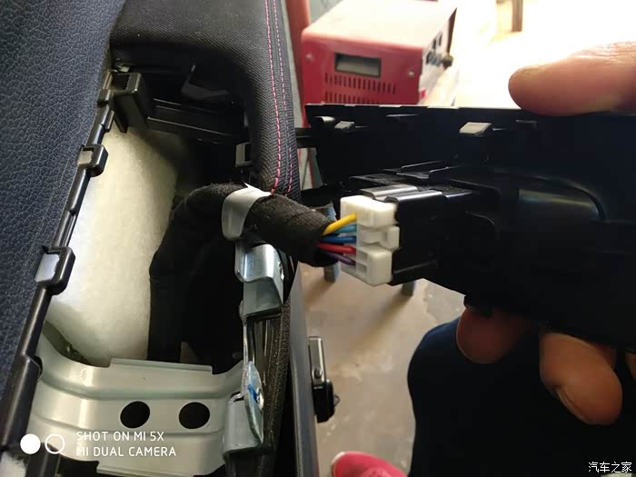

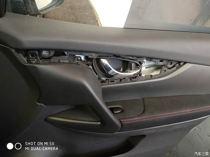

从这个位置开始撬,不用力就下来了。

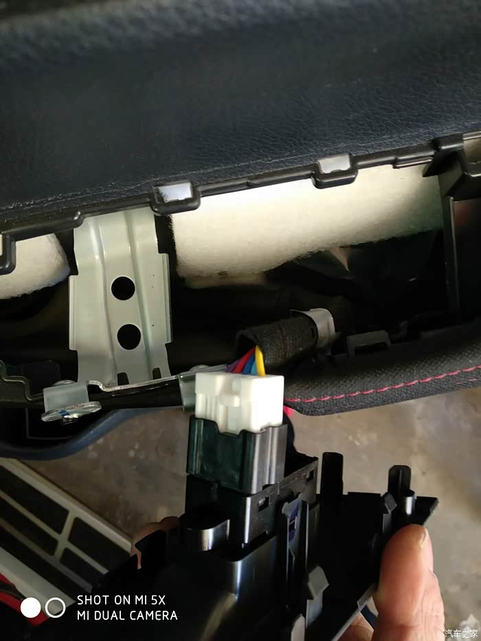

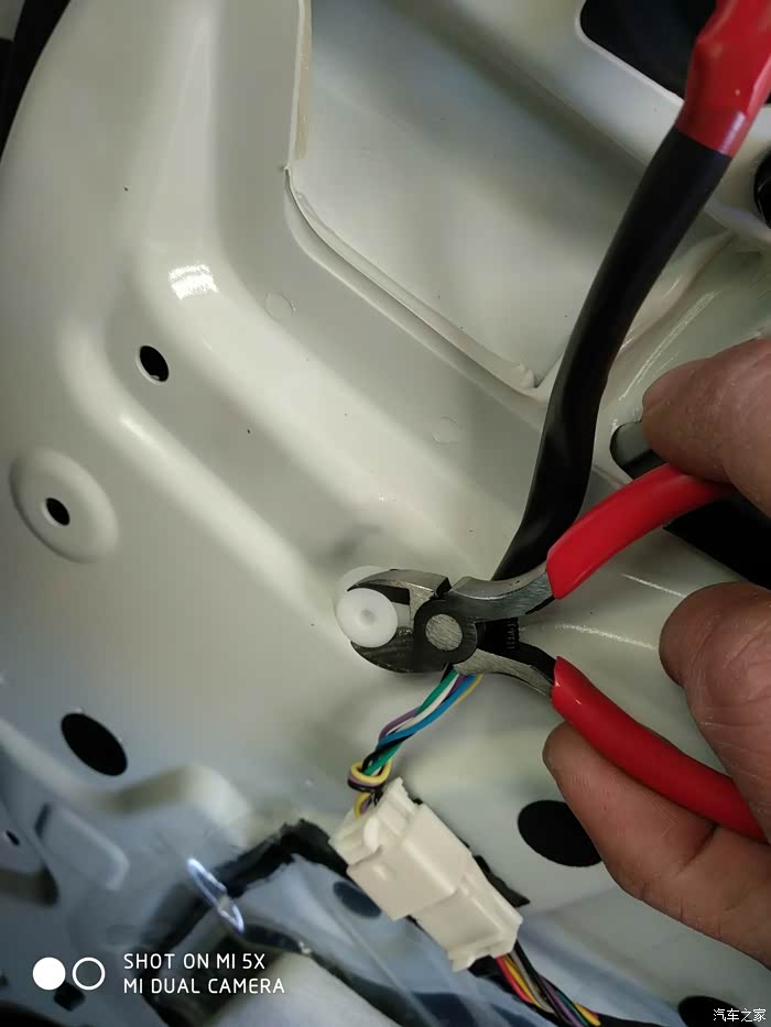

把后面的线拔了,摁住中间的白点往外拔。冬天塑料容易坏,最好用手嗯,别用螺丝刀怼。

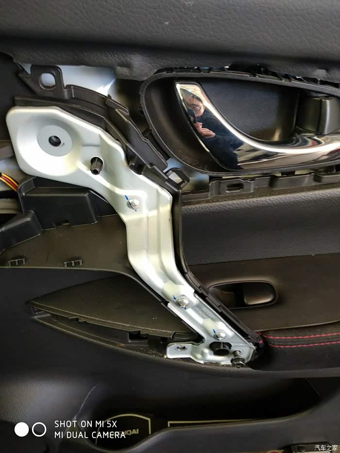

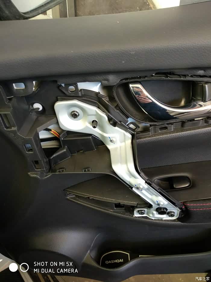

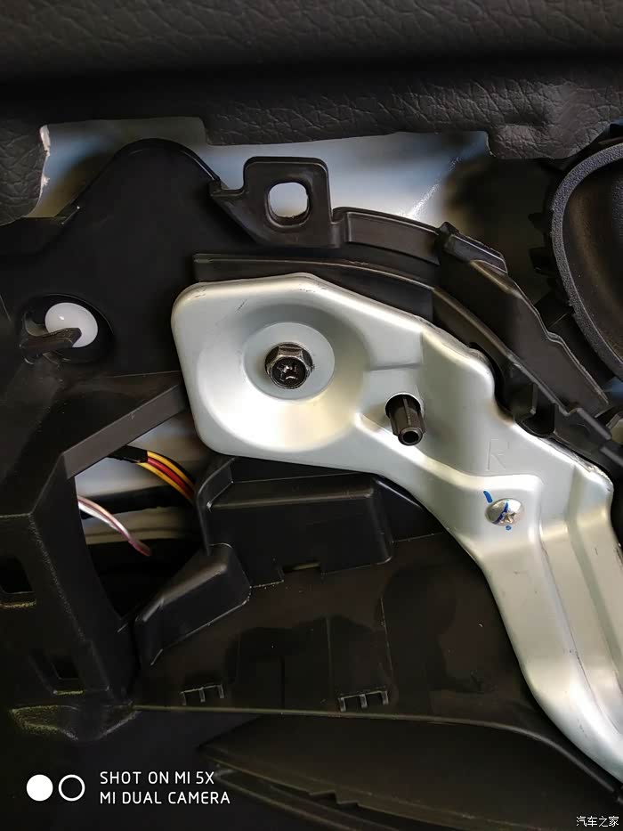

这里面有个螺丝,怼下来。

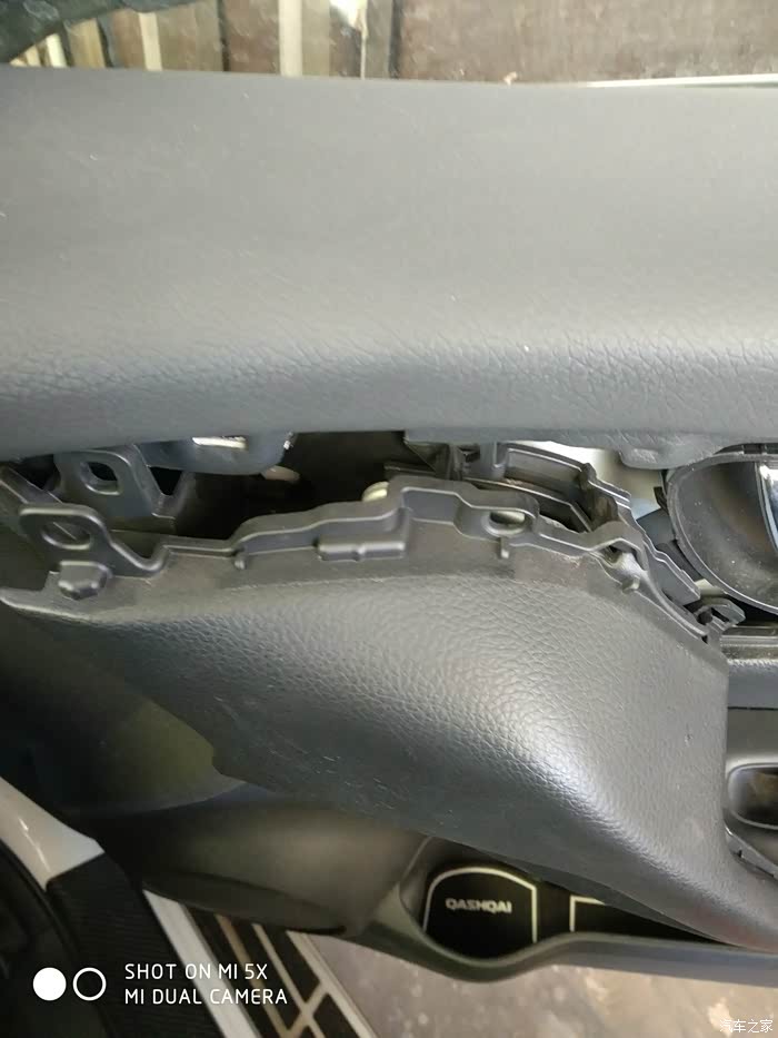

下面就是力气活了,用手用力怼吧。我是从喇叭那点下手,因为那点可以下去手。
注意这点还有一个卡扣。
这样就搞定了。拆的时候不要心疼,第一次拆,听到啪啪的声音,老害怕卡扣断里面去。。

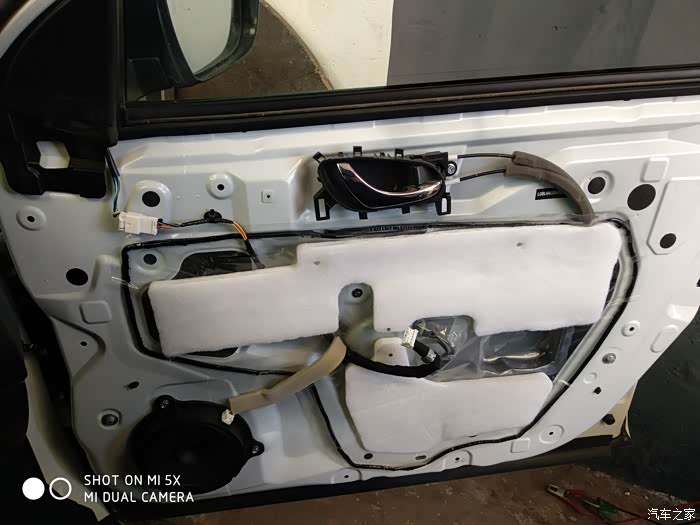

逍客的里面就这样,有钱人可以加点隔音。

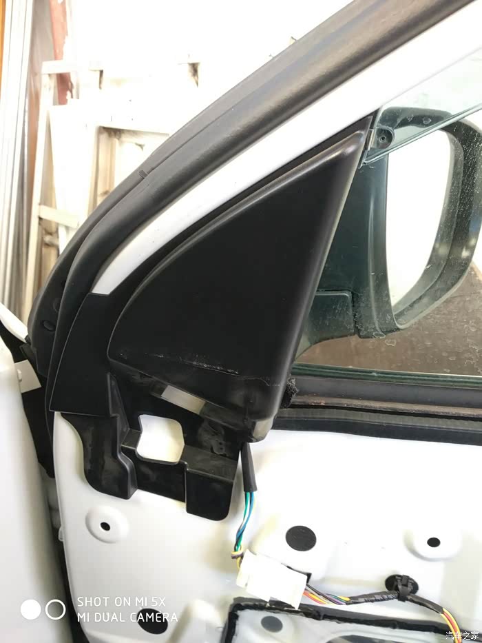

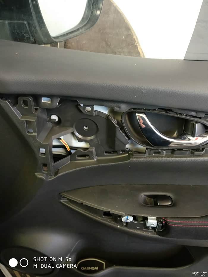

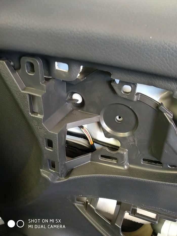

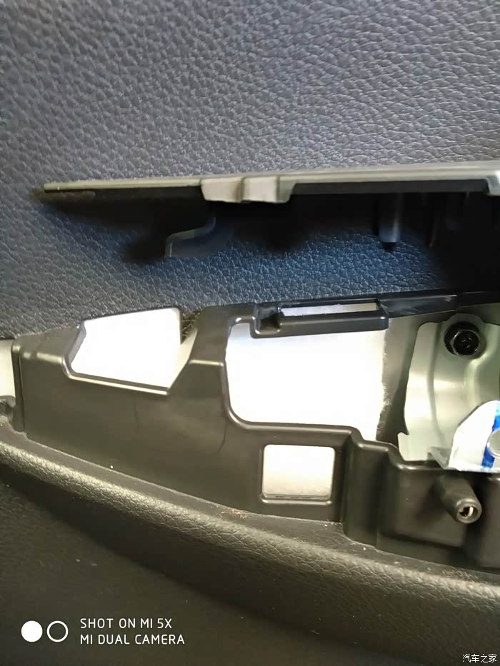

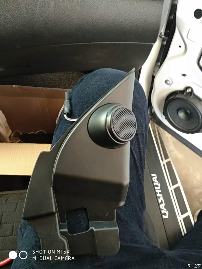

最关键的一个,三角版,把它怼掉。
下面两个如果不好撬开,可以把上面的卡扣撬下来,然后把三角板往上推下来,剩下俩卡扣用这个撬下来。只是起到撬的作用,不要用力钳坏了。

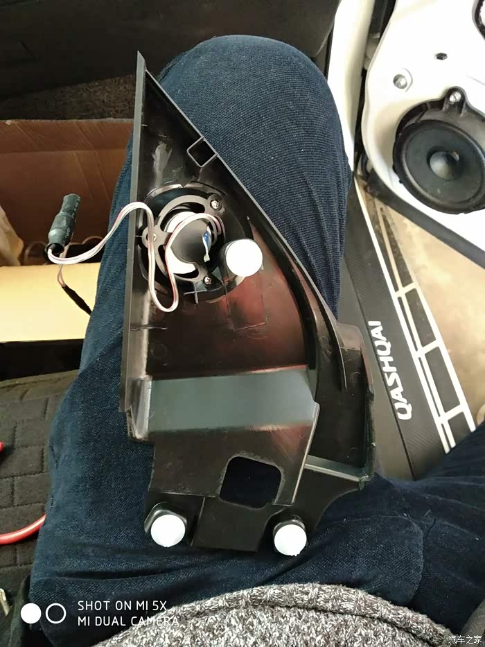

正主出现,某宝买的。
把三个卡扣放在这上面。

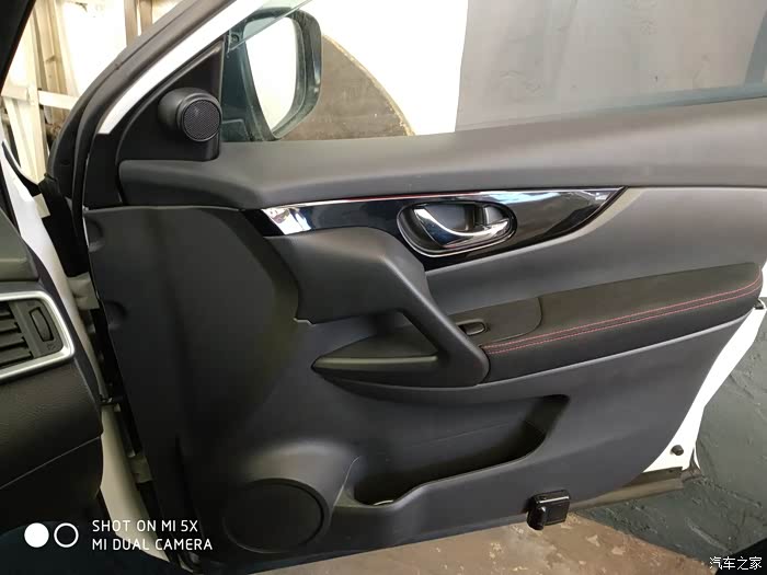

安装好。

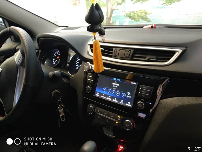

装好随便放首歌试试。(春哥的漂浮地铁还是挺好听的。)忽略前挡风上面的物体,媳妇补血喝的红衣,放在那加热的。
喇叭出声音就可以装回去了。装很简单,几分钟搞定,对好孔,然后就用力啪啪啪的怼就完了。。(手动邪恶~)

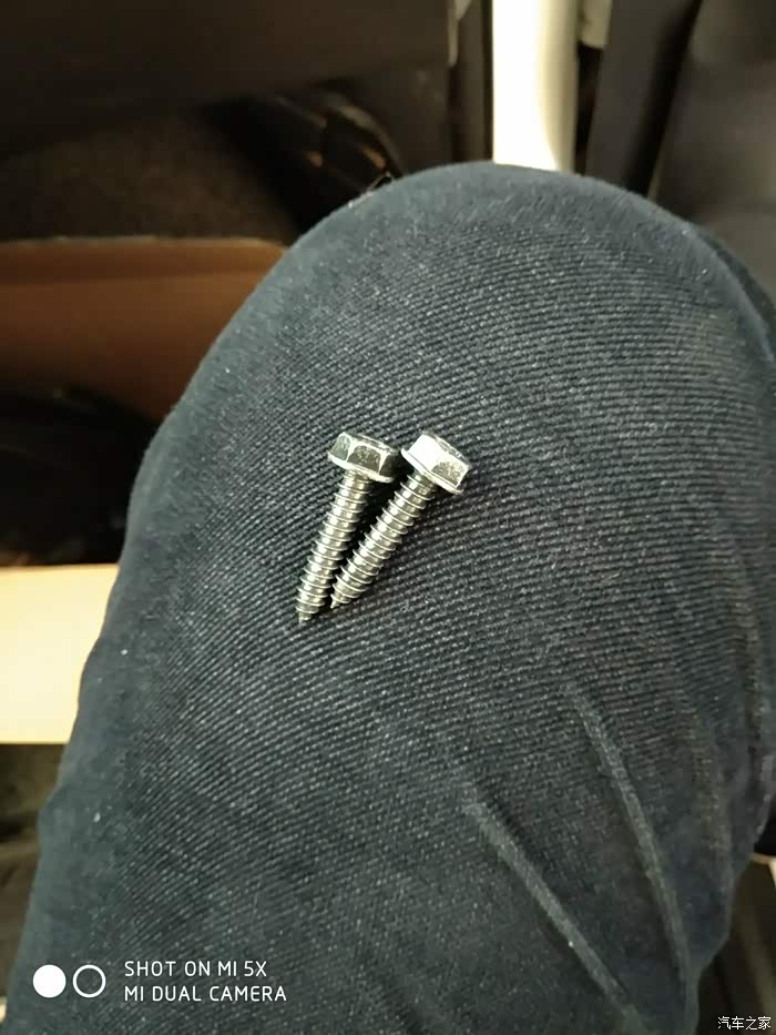

这俩螺丝一样的,不用区分。
