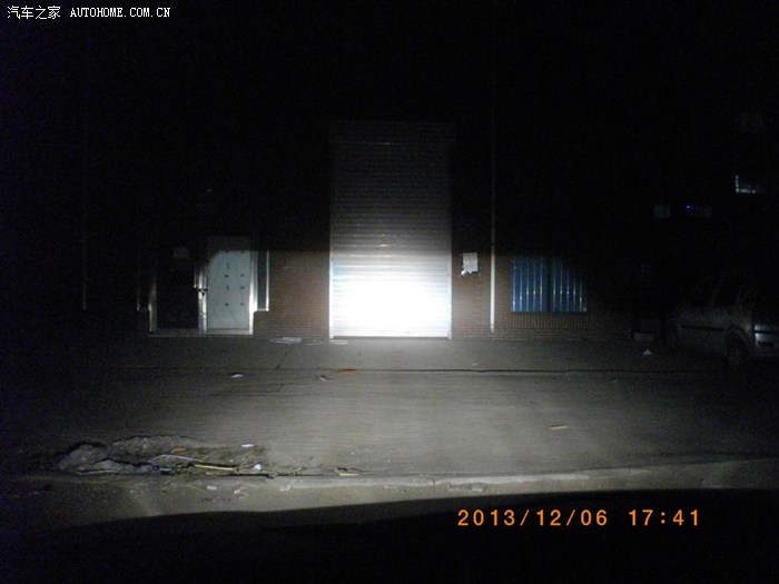

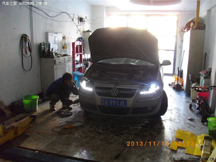

2014-1-26:换了氙气大灯总成,跑夜路时好了不少,仅限于非市内夜路。

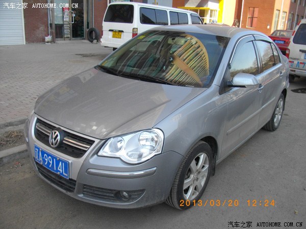

全车外观
靓号与车贴,看看尾号:914L(就要死了),我非常喜欢

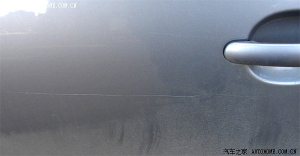

B、唯一的划痕:买了没几天,可能是停在人家超市门前,就让人把左前门划了一个很深的道子,这让我感觉到了人面对自己小利时的那种心态。这个道子我一直没修。

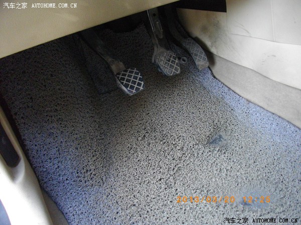

1、投了一套丝圈脚垫,用着效果不错,现在驾驶位快用坏了,这个用着很舒服,最主要是得剪一个非常好的形状才行。
丝圈脚垫,快不行了

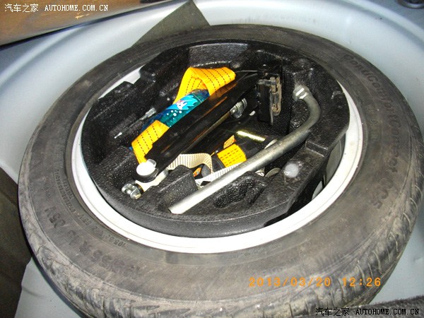

4、买了一个二手轮毂做了一个全尺寸的备胎,后来想了半天其实没啥大用,就耍心情了。
原厂轮毂+10000公里的马胎做备用,是不是有点浪费?

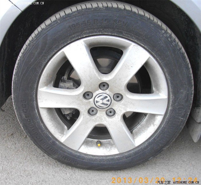

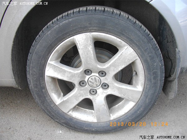

5、50000公里把前胎换了马牌CC5,觉得还行,就是马牌的不怎么耐磨,跑高速时还鼓了一个,前几天又换了一对新的,那个跑了一万公里的变备胎了,后面两个还是原车的韩泰,跑了65000了,还能跑个一两万吧。
前马胎(全新)
后韩泰(6万公里)

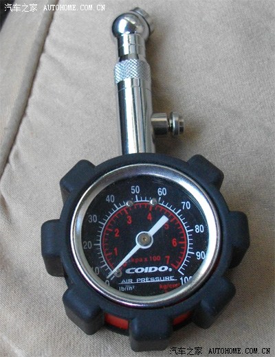

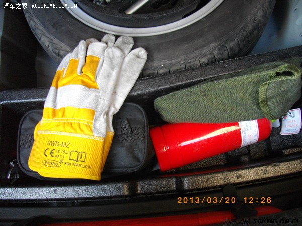

6、后备箱准备了嘉西德的充气泵,Q3的工兵锹,手套,1公斤的灭火器(35元)等,还有一个胎压表(这个要专业的,很重要),都很实用,提醒大伙,把后面的两个泡沫盒里面用刀割一下,挖深了可以放很多东西。
各种装备
Q3的军用工兵锹,非常结实
胎压表

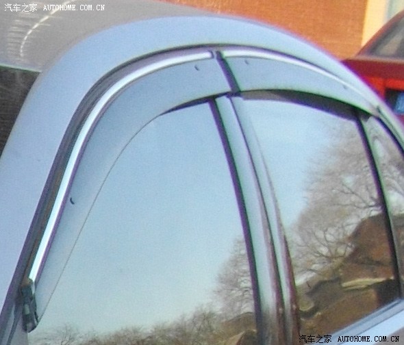

7、加了一套不错的雨挡,在小雨、雪时,窗户可以开个缝,很满意,花了一百多。

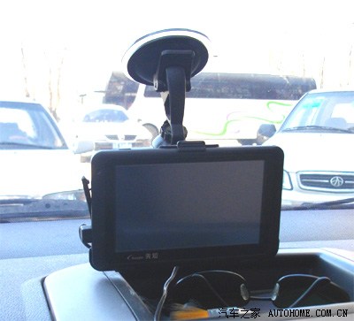

8、导航是先知的,地图用的是凯丽德的,用着挺好,电子狗经常升一下级就行了。

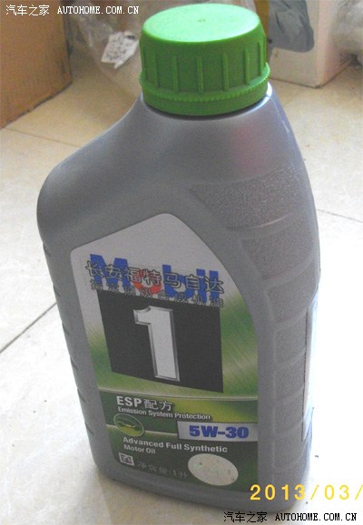

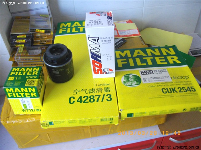

1、机油、空滤:到65000一共保养了十一次,最长一次8000公里,80%用的是妹夫1号,有三次是4S店的4升装的,其它是我在网上买的1升装的,一次加3瓶正好。空滤、机滤用的是原厂的或是MAN的,质量都好。
传说中的妹夫1号 0W30ESP 太仓行货
2、空调滤:用过几种,最后来是纯德MAN的那种好,就是贵,得60一个,估计用一年都没啥事,有时间拿下来用刷子刷一刷灰就行了。
3、汽油滤:换过3个了,过些天再换一个马勒的,60块钱,估计又能跑个两三万了。
车这个东西对它不用太娇惯,我之所以用这些好的,是因为我喜欢存东西,一次都买好几套,这次保养完了,就盼着下次保养,我就是喜欢换这些东西。
机油滤、空调滤、汽油滤、空气滤

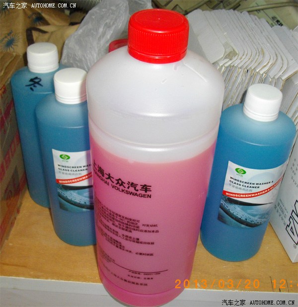

防冻液、玻璃水等

I、换氙气大灯总成:
详见下面的贴子:
http://club.autohome.com.cn/bbs/thread-c-145-26526828-1.html
