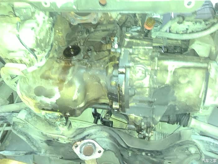

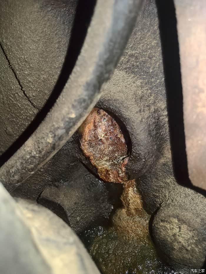

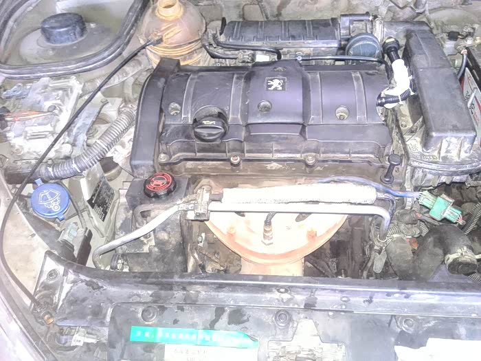

觉得这里漏水,于是上网问论坛里大神
就是那里,看到了吗
好恶心的感觉,有木有
微漏的防冻液

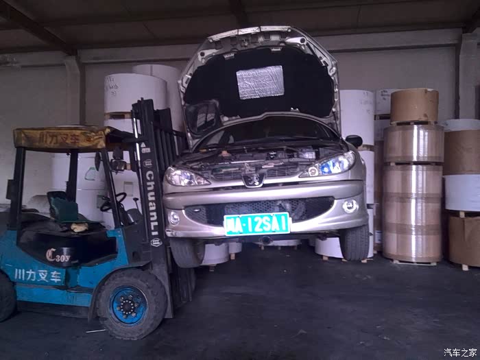

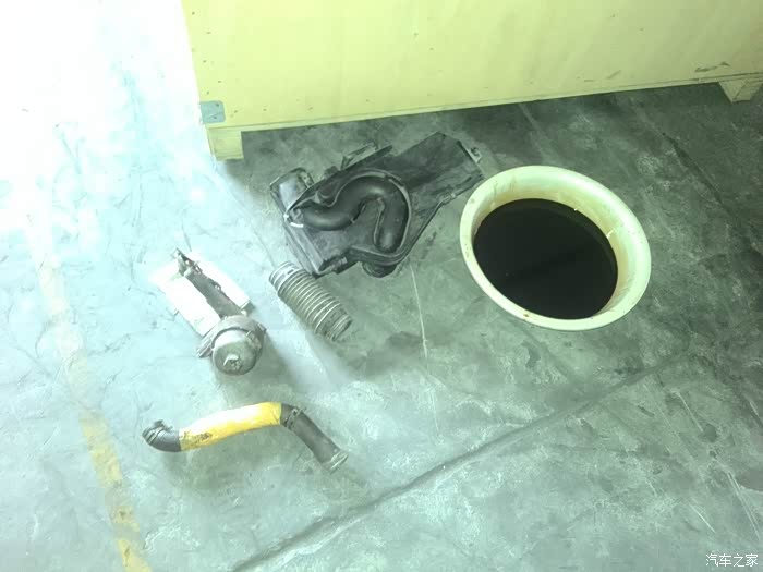

上架了

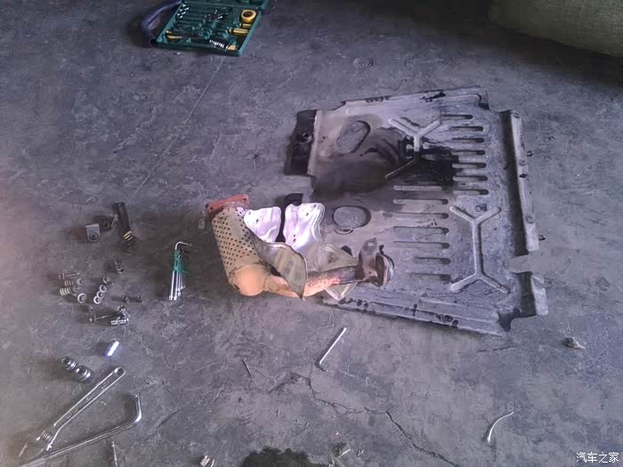

需要拆除三元,护板

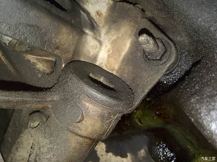

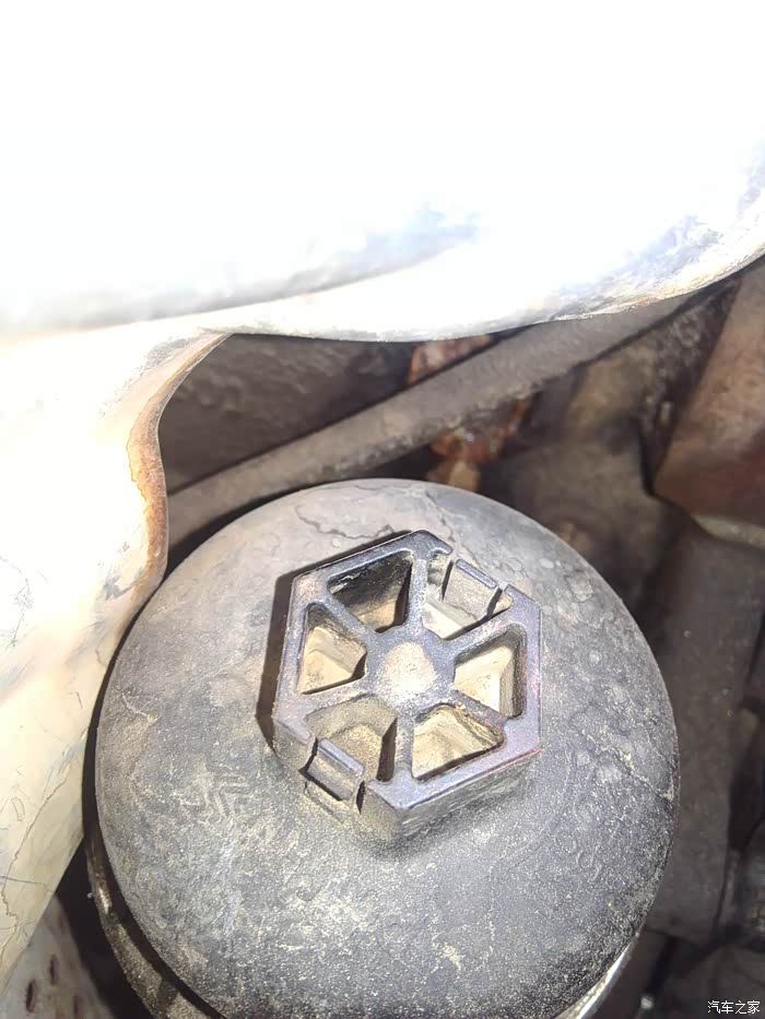

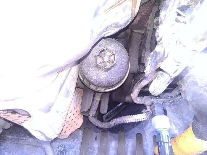

要把机油放掉,拆下机滤泵,机油好黑,才跑了2000公里
需要拆除水箱,这样空间会大点,我顺便把水管换掉,就是上图缠胶带的那个水管
需要拆除焦头隔热板

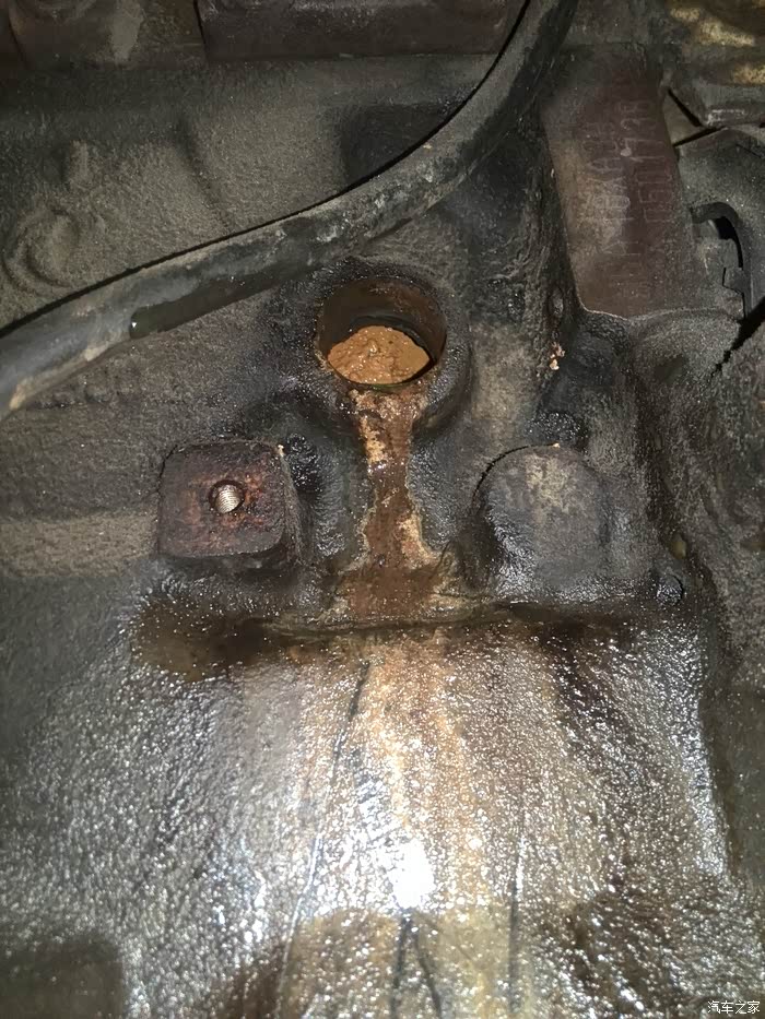

这是拆除后,从下面往上拍的图片不是很清晰
拆下堵头后的样子,就是这个堵头坏掉了,好脏,

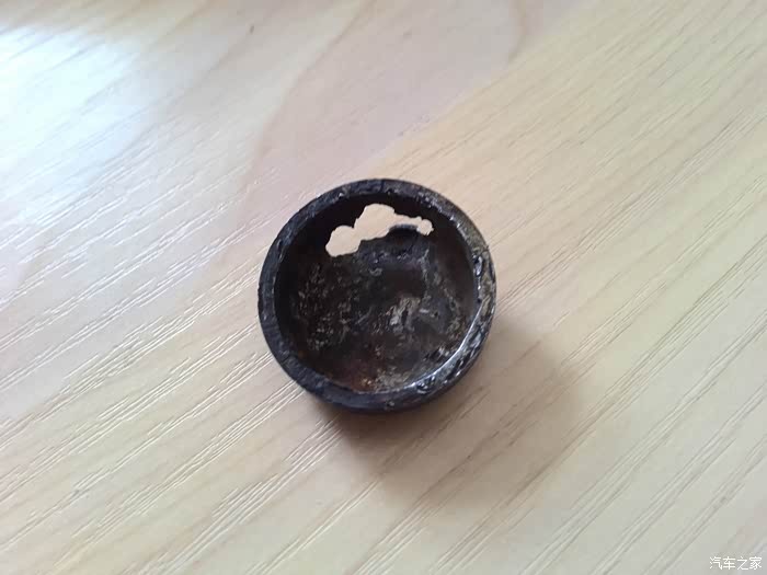

罪魁祸首就是它了
已经腐蚀透了

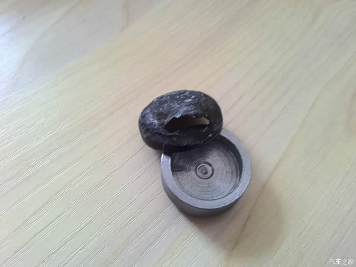

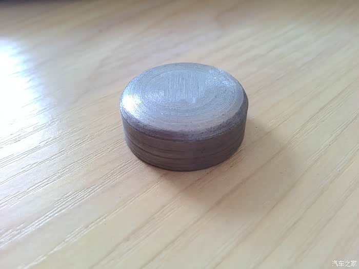

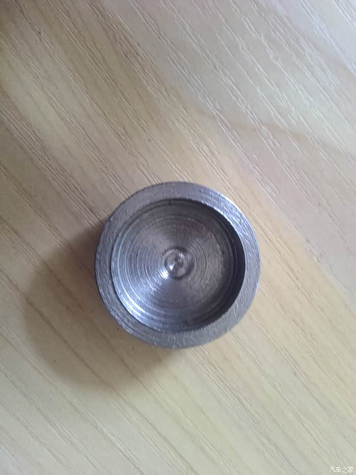

这是车床加工的,我做了4个,用了1个。其他备用,花了50大洋,害的师傅还搞坏了一个钻头,比原来的要厚点。
这是反面
