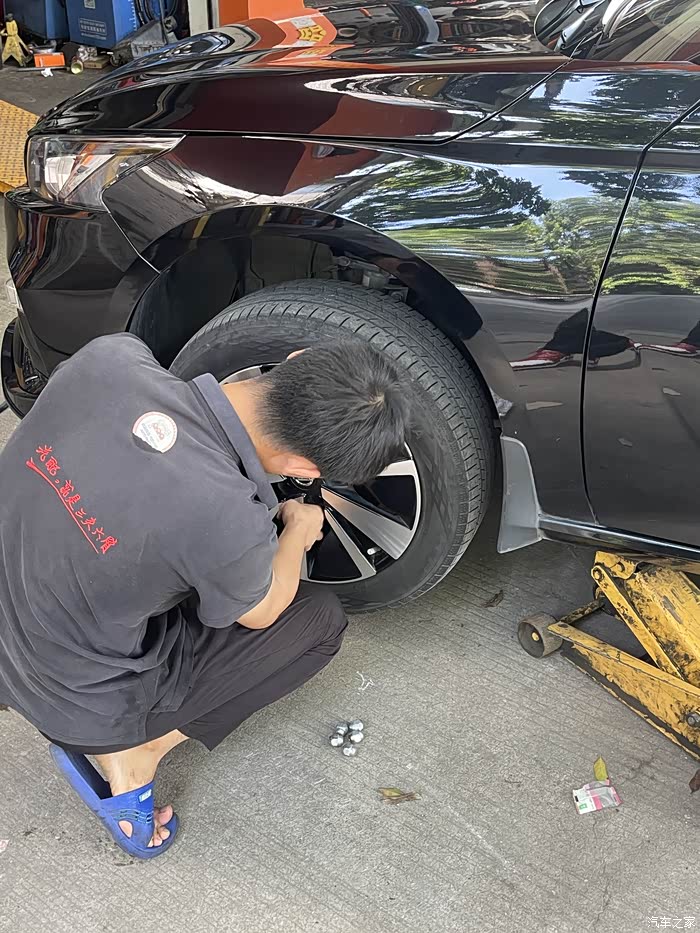

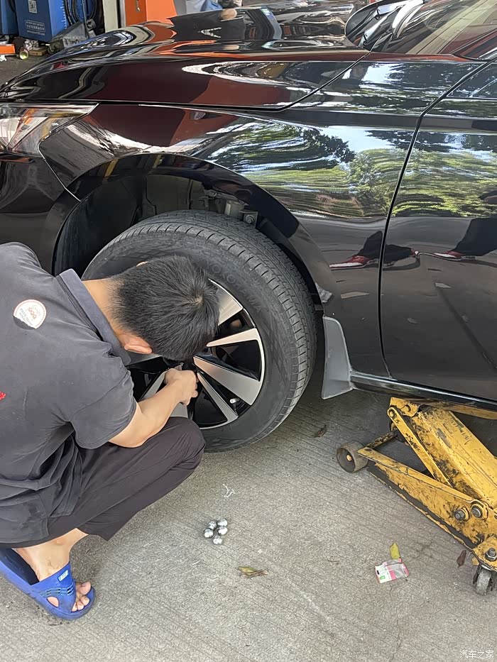

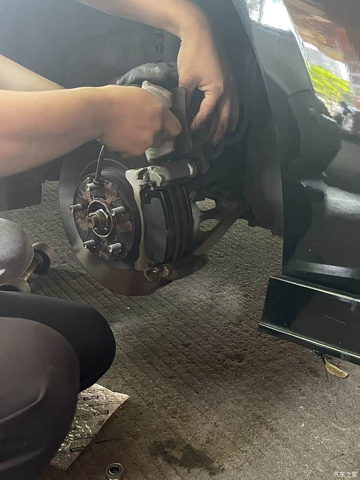

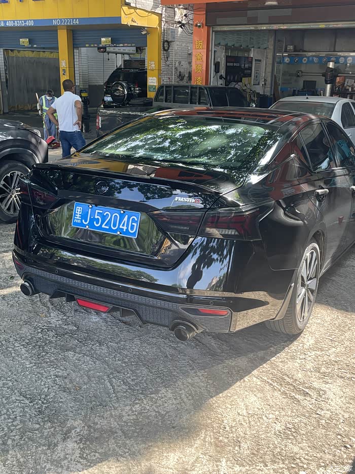

准备去更换下来,到了修理厂,停车等待一会儿,师傅正在忙,换刹车片很简单,拆下轮毂,把活塞顶回去,拆下导向销,拿下刹车片就可以了。
换刹车片
等待中
拍张照片

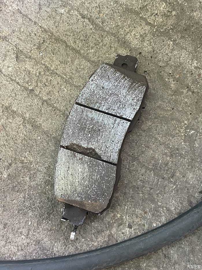

整体测试感觉不是很好,测试的刹车片一年时间,已经裂开了,这样很影响安全性的,尤其是连续制动路段,所以大家还是要定期保养检查下,刹车情况,还是换回了原车的刹车片。
天籁的前刹车片
已经裂开
拆轮毂
安装中
安装完毕

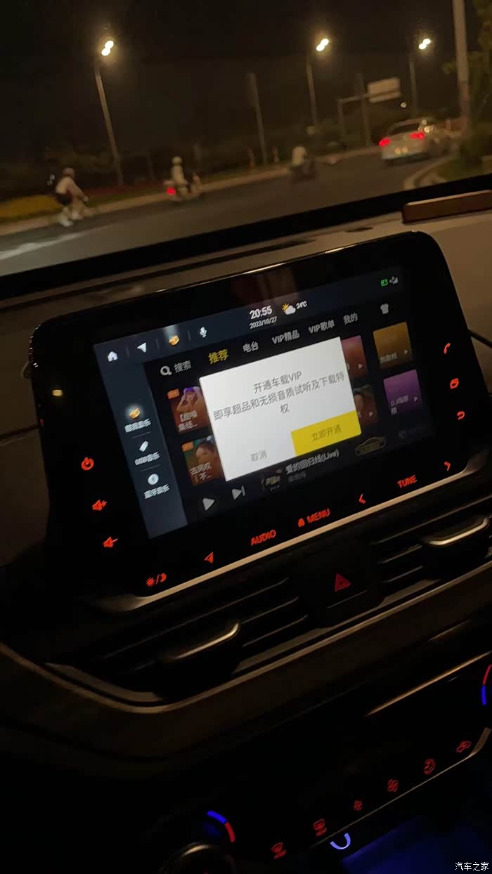

换完了刹车片没什么事情了,今天主要去装一个carplay,其实天籁用车也有将近三年了,唯一不是很满足的就是车机没有carplay,需要办理车载音乐包流量,还要办理播放器的会员,有时候没会员了不能听歌了哈哈。
车机没会员了 歌都不能听

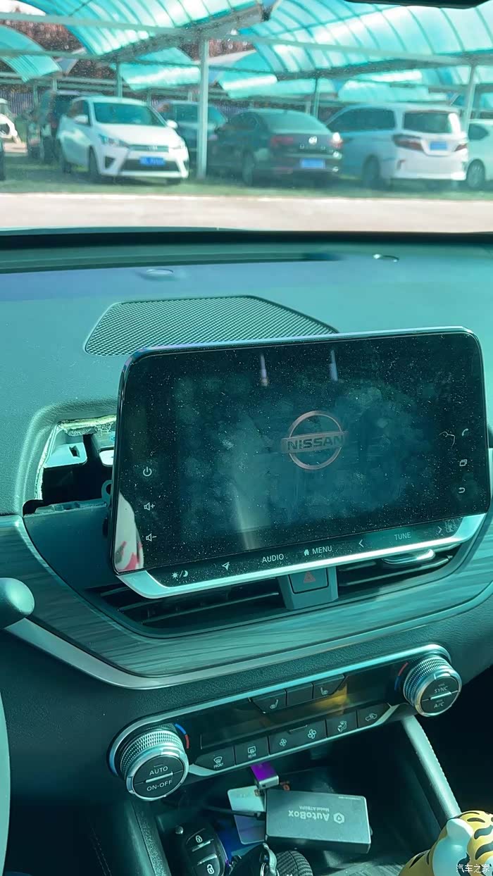

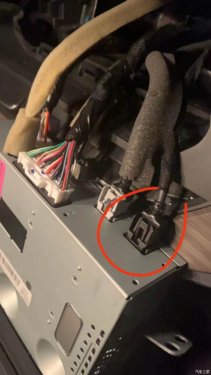

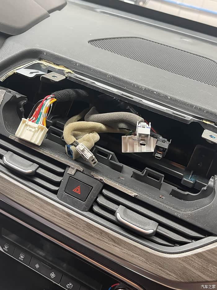

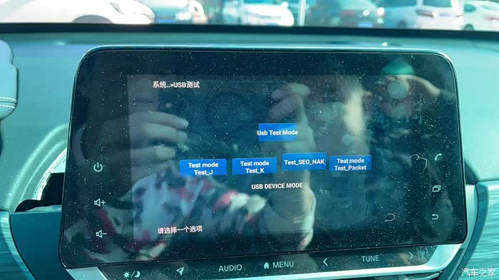

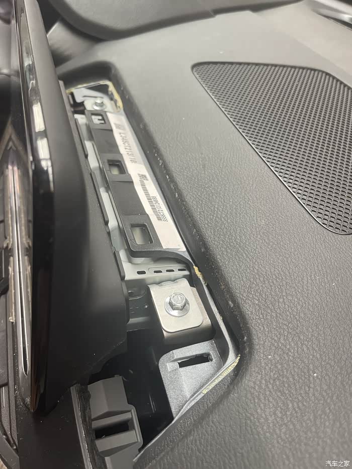

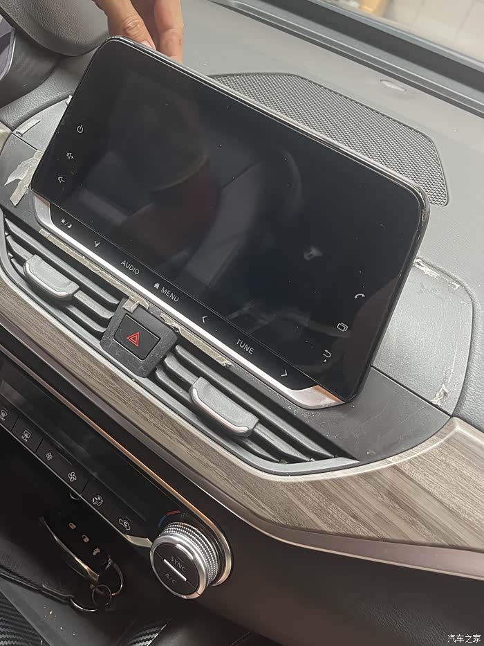

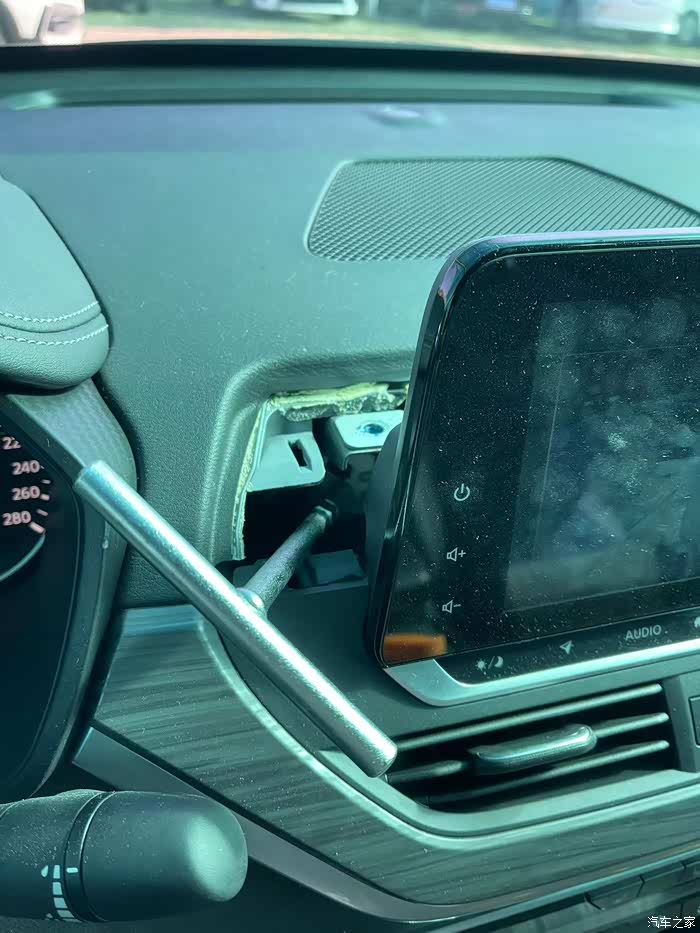

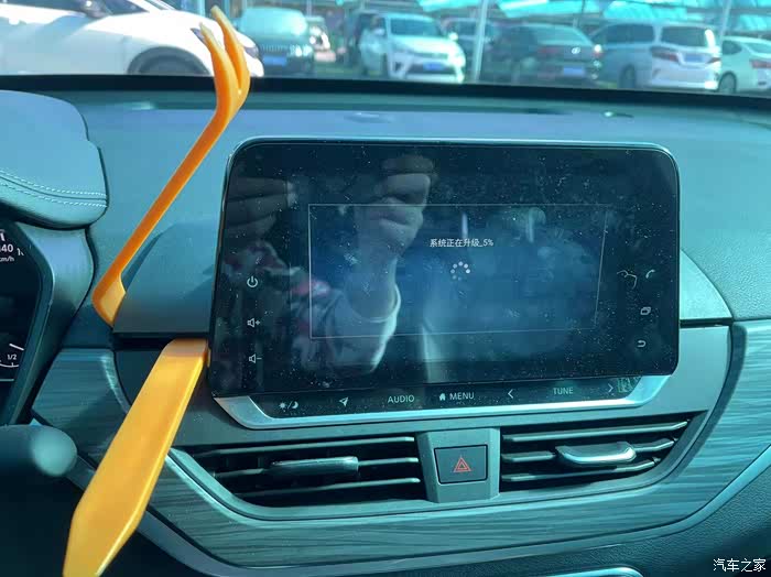

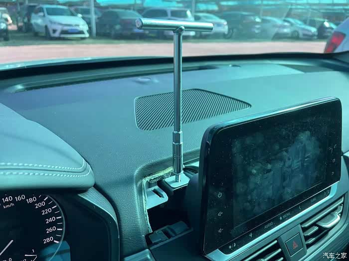

今天自己装一个carplay,先去买一个盒子,晚上都可以买到,然后先把车机的盖板拆下来,用翘板翘起来就可以了,车机内部有四颗螺丝,用t8的套筒工具拆开即可,然后拆线线束,拆线束前,先把系统设置打开,按住车机设置,打开usb test mode界面,然后把刷好的U盘插上去,很是很简单的,静静的等待系统装好,然后更新好系统,就可以了,整体操作起来,有动手能力的很简单的,不会影响原车机的功能。
拆车机步骤
很简单的
上面两颗螺丝
这位置两颗螺丝
拆掉线连接电脑
拆卸步骤
拆卸步骤

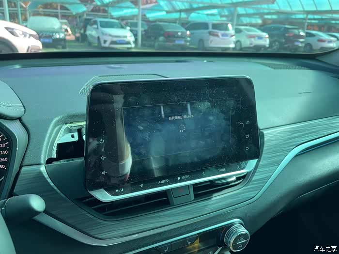

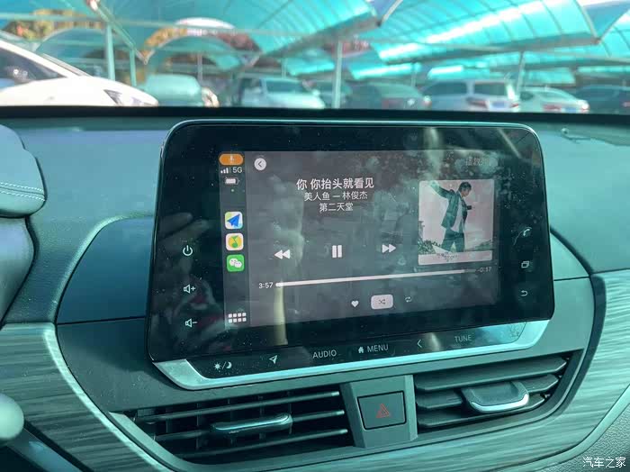

测试了一会儿,流畅度完美,没有任何卡顿,上车即可以连接carplay,导航地图也更新了,这样平时出行很方便了,听歌也比较方便,并且音质也感觉有所提升,也有可能是错觉哈哈!
找到系统文件
更新中
更新

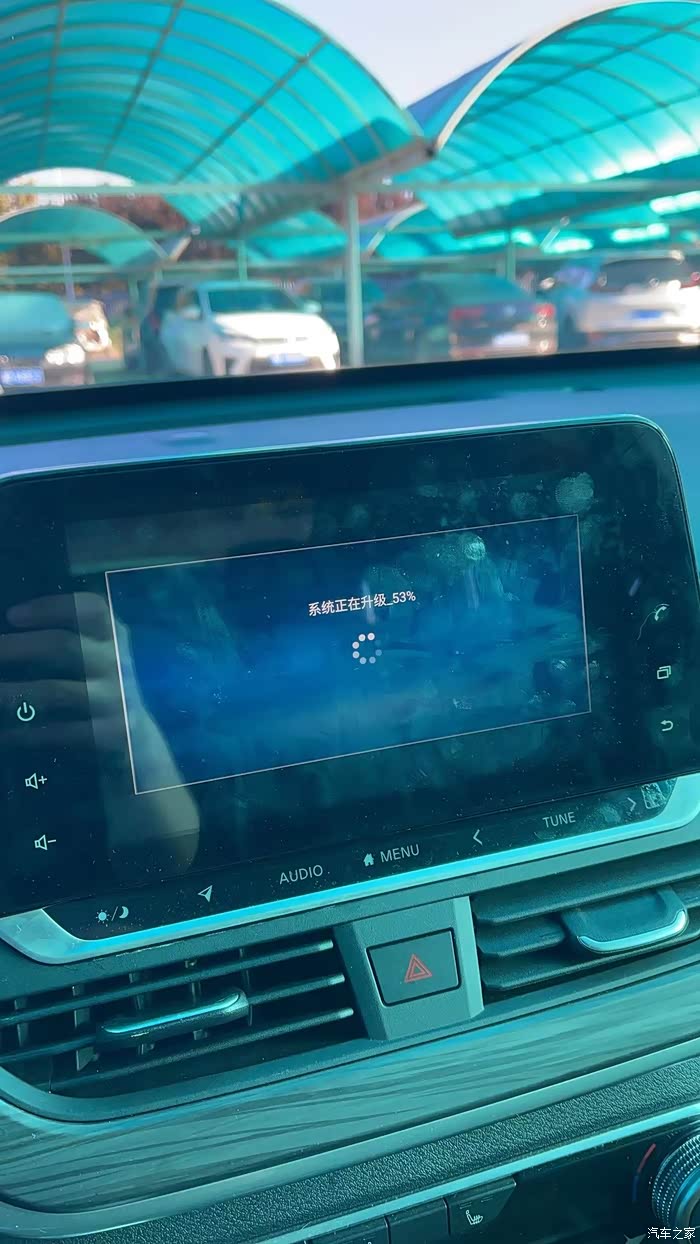

更新需要十多分钟
开机了
还不错吧,carplay界面
