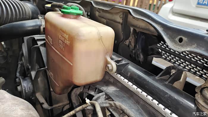

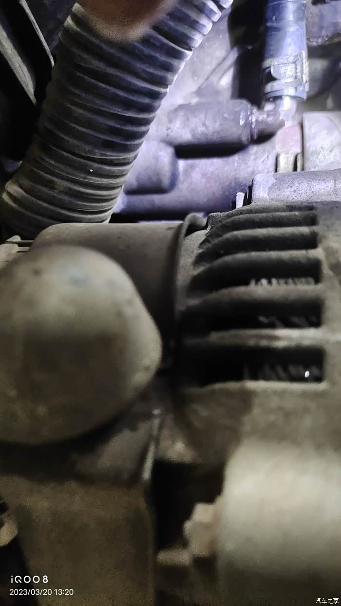

前段时间发现天语副水箱总是慢慢少防冻液,仔细排查,最后发现是发动机后面的节温器回水管爆裂,慢慢渗漏防冻液。当场用美工刀切断开裂破损的前面一节,然后再安装上。虽然暂时没有漏,还是网上定了一根回水管,4元钱,老板人好看我买了别的配件,水管直接送给我了

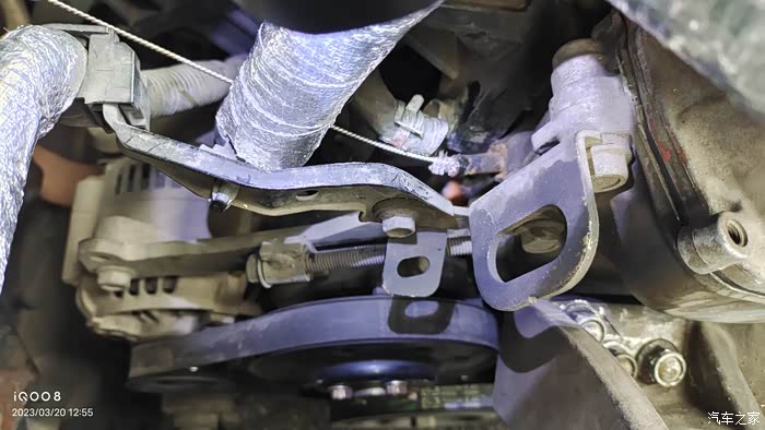

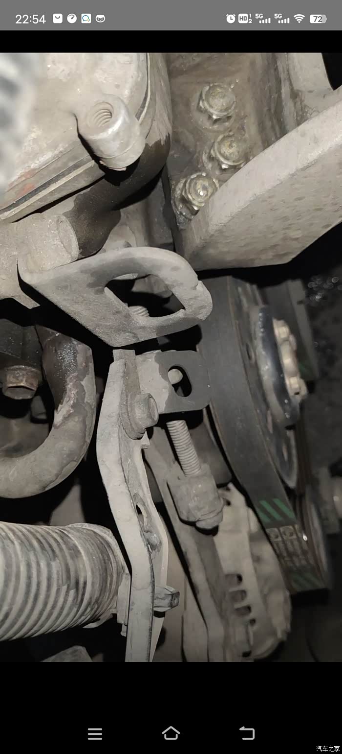

直接上图,这个地方比较隐蔽,平时没有注意,怪不得少防冻液,而且水箱风扇启动频繁。

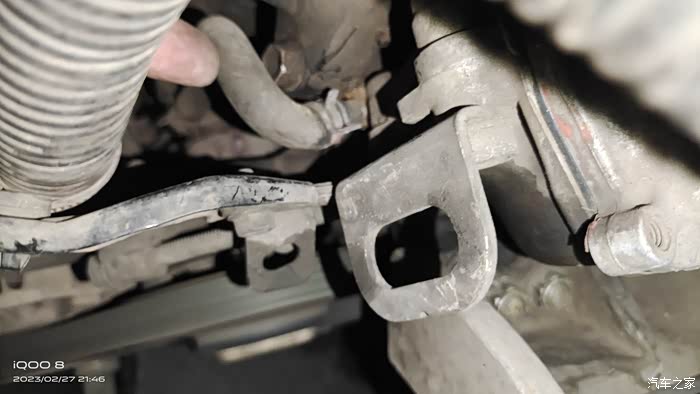

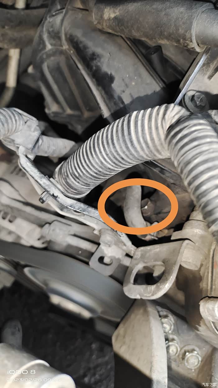

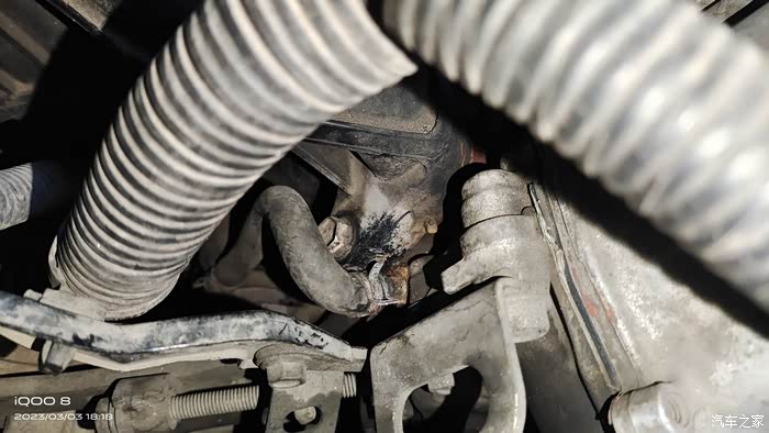

排查防冻液渗漏发现红色水渍

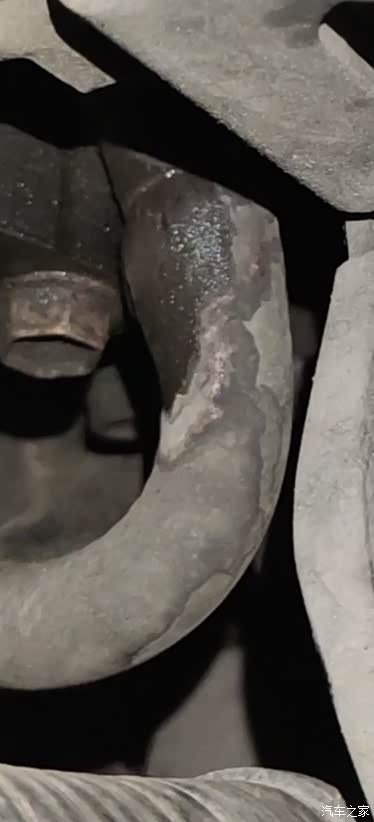

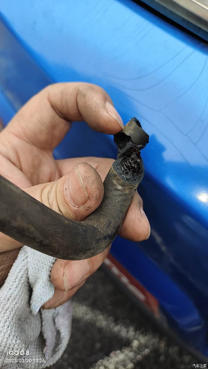

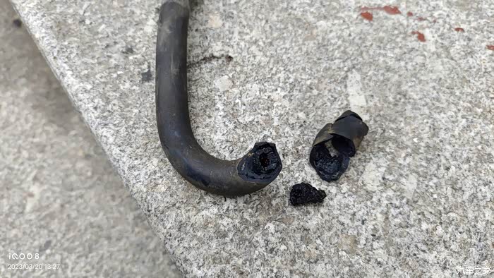

节温器回水管已经爆裂开。

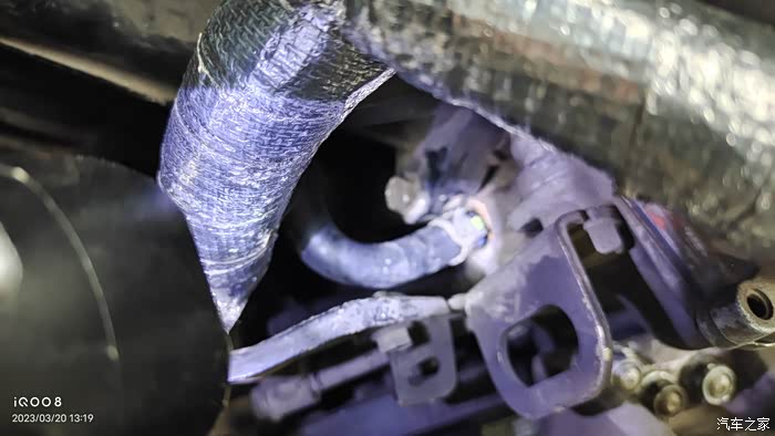

美工刀切断裂口重新怼上,应急
用手摸看看是否紧固

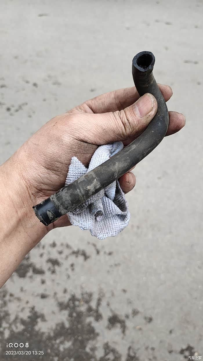

旧回水管特写

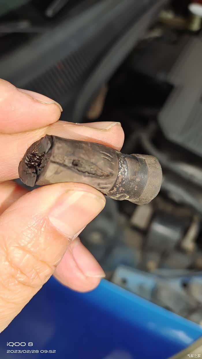

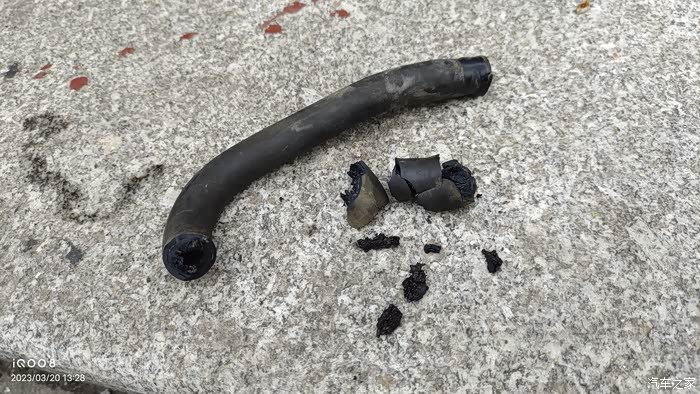

裁剪下来的回水管裂口
旧回水管
加满防冻液试车几天,网上预订新水管

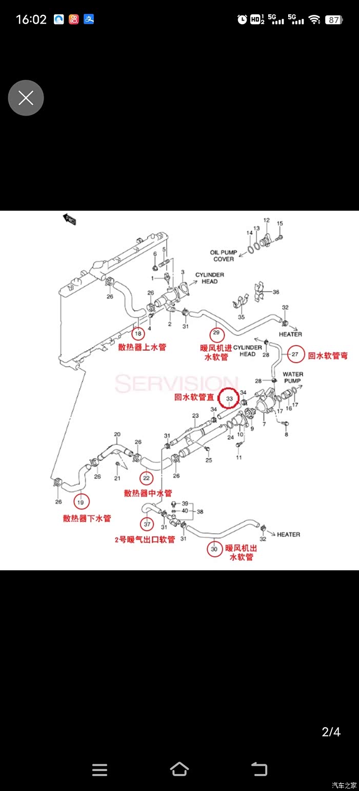

铃木天语水管图

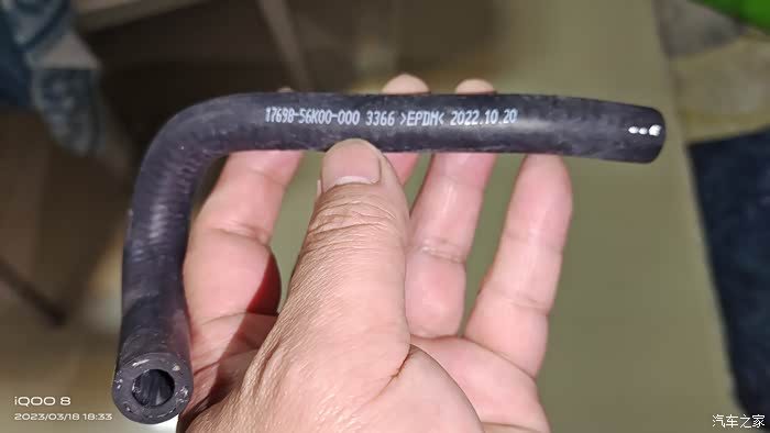

新水管到手,2022年份的

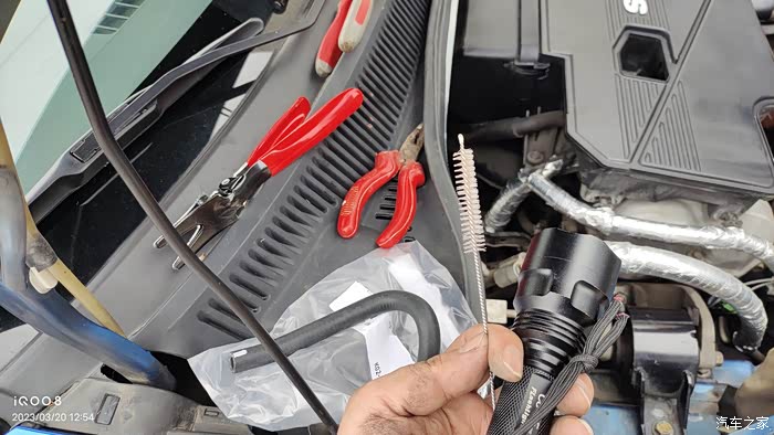

取水管工具,还有捅管子的小刷子
给水管捅一捅刷掉水垢

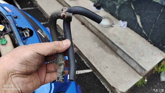

新旧水管对比
安装上
安装卡子

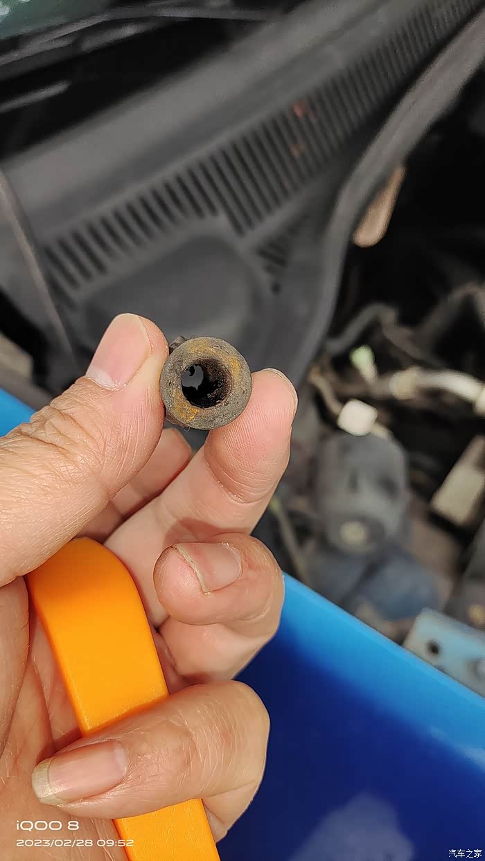

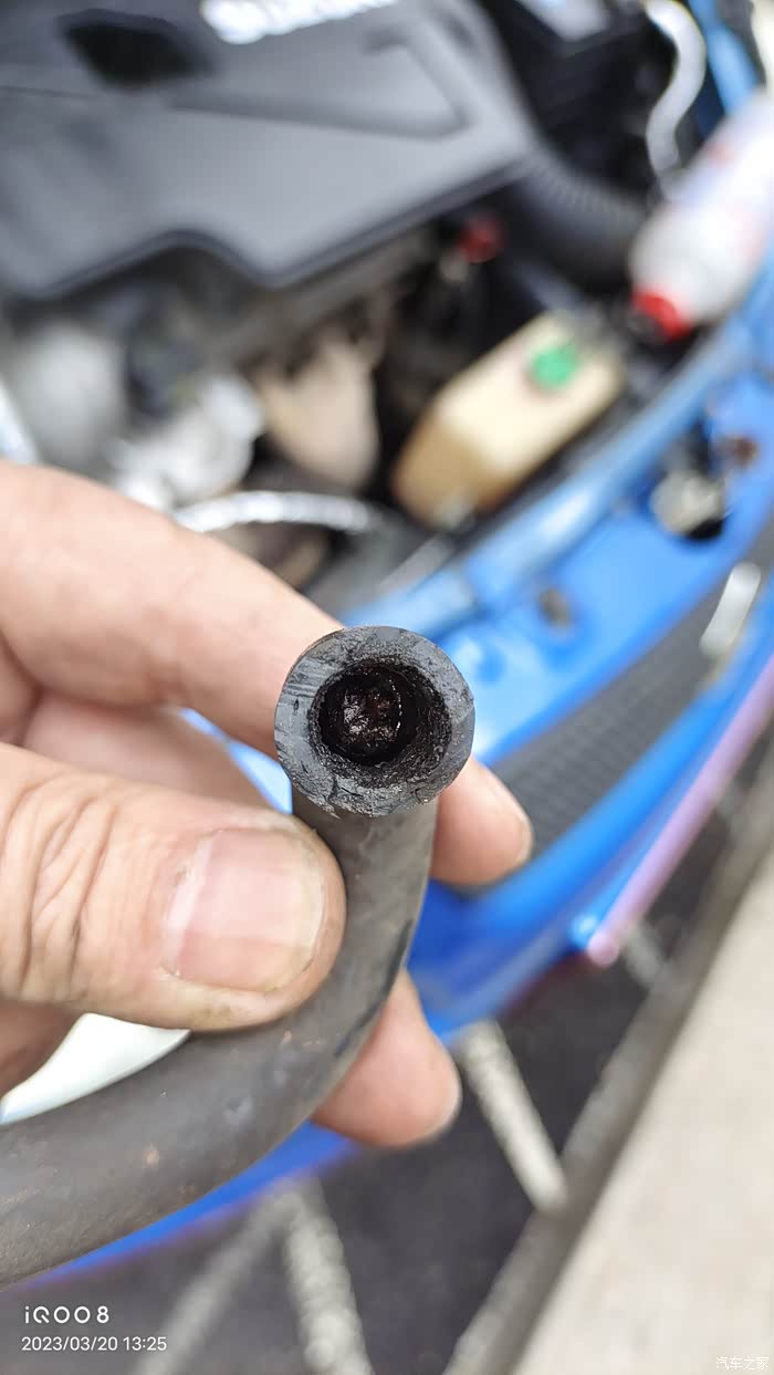

原来是里面已经彻底堵塞了,高温高压才把橡胶水管挤爆。
水管老化用指甲掰开,
看不清楚是什么,是水垢堆积,脑梗了
看图,不多说了,老车很多水管要排查更换
