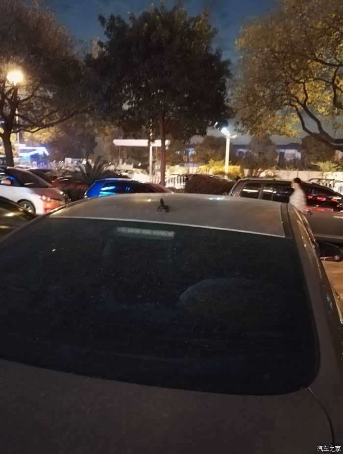

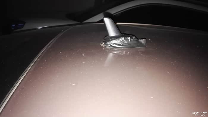

上次帖子提到天线底座老化开裂,因为没有车库,日晒雨淋三年多了(2011年11月买的车),国庆长假暴雨已经有渗水进来了,所以必须换了
国庆节期间发现渗水进来,就临时用电工胶带缠绕做的防水处理,这样弄了近半个多月(长沙这里国庆节后晴天不少日子),终于还是忍不住要根治下了,也曾考虑过加个宝马款的鲨鱼ji盖上,不过最终还是觉得原厂款的比较好,也许是年岁大了思想比较保守

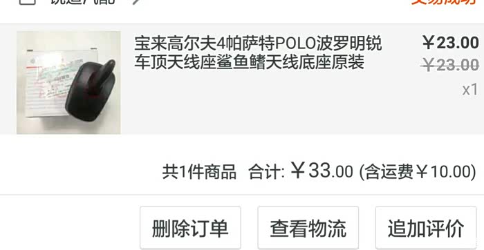

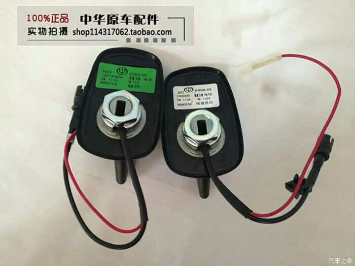

中华原厂的只有总成卖,不含快递费要45-55元,网上研究对比发现大众某款车的天线外壳总成与530这个基本一样(中华车上不少配件都与大众宝来车型通用),价格也比买整个总成便宜些,于是某宝下单只买了大众相似款外壳总成,不带电路板
为什么只买外壳总成?那是因为对比网店图发现大众带天线总成只有一根天线,中华总成多一根红色的电源线,至于为什么,我也不清楚。还有个原因就是大众带天线总成相对中华天线总成没有了价格优势,呵呵。

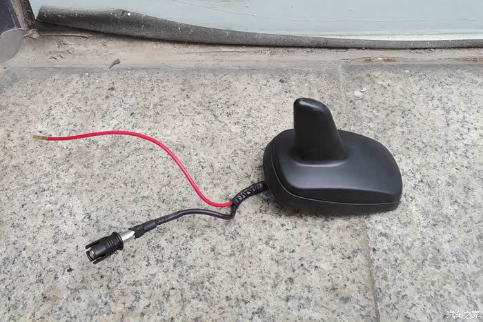

这个是530原厂总成配件,多一根红色的电源线。

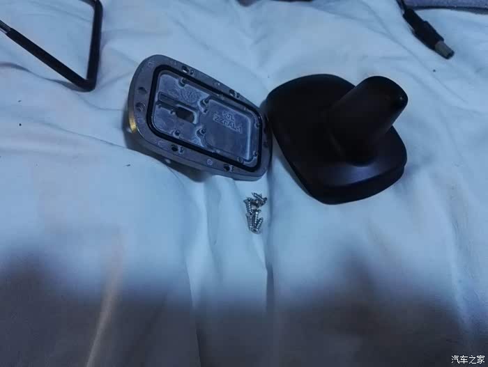

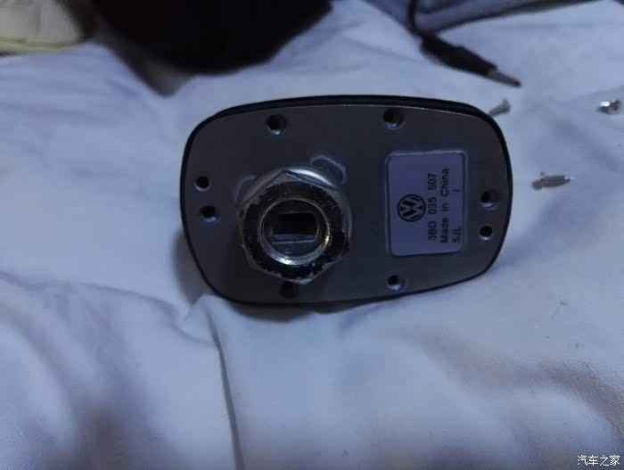

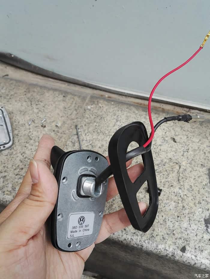

晚上没事,把天线外壳全部解体了仔细看看

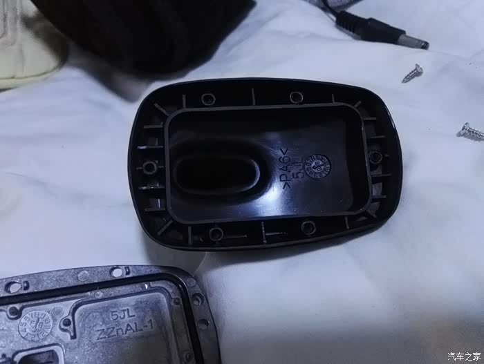

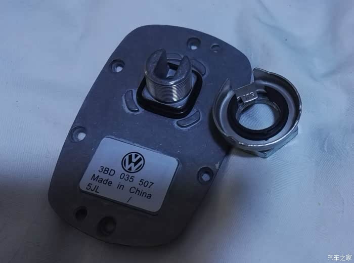

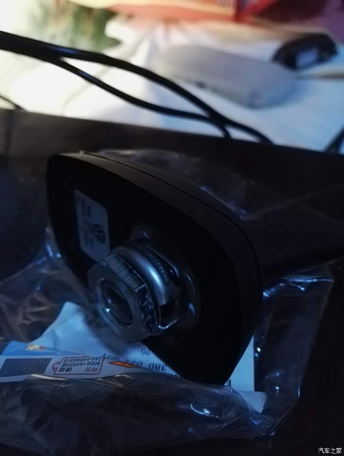

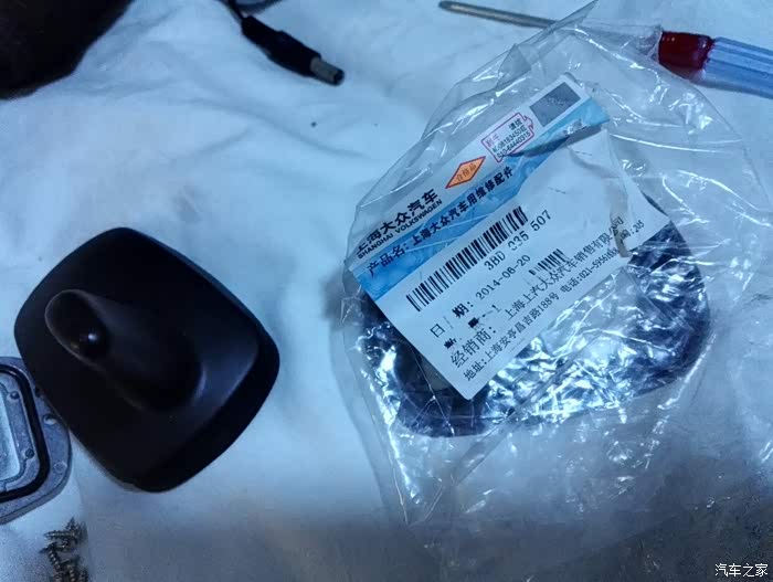

到手的东西不错,个人觉得应该是正品,所有配件上都有标示,包括那个橡胶底座上都有,做工很正规(副厂配件模具应该不会这么细致正规)

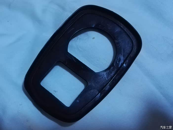

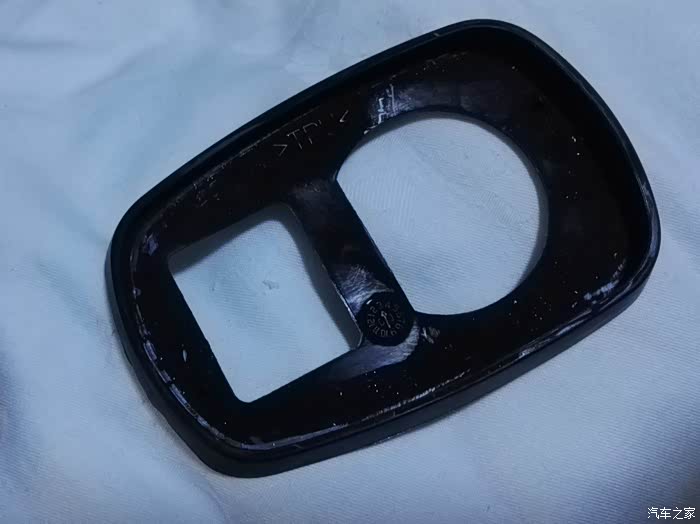

大众的橡胶底座正面,表面有一层保护剂(粉末状)
橡胶底座反面

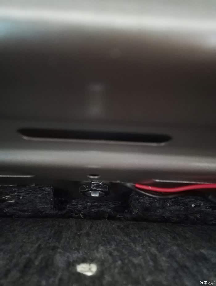

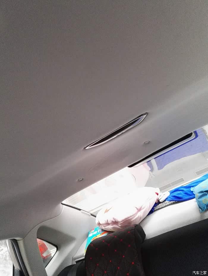

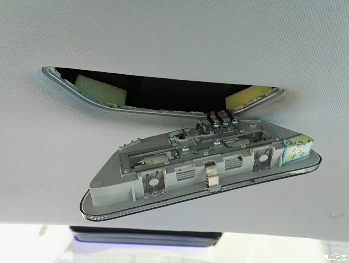

隔天开始尝试动手更换,一开始打算从车内后顶灯处用扳手拆,拆下后顶灯确实也能看到螺丝帽

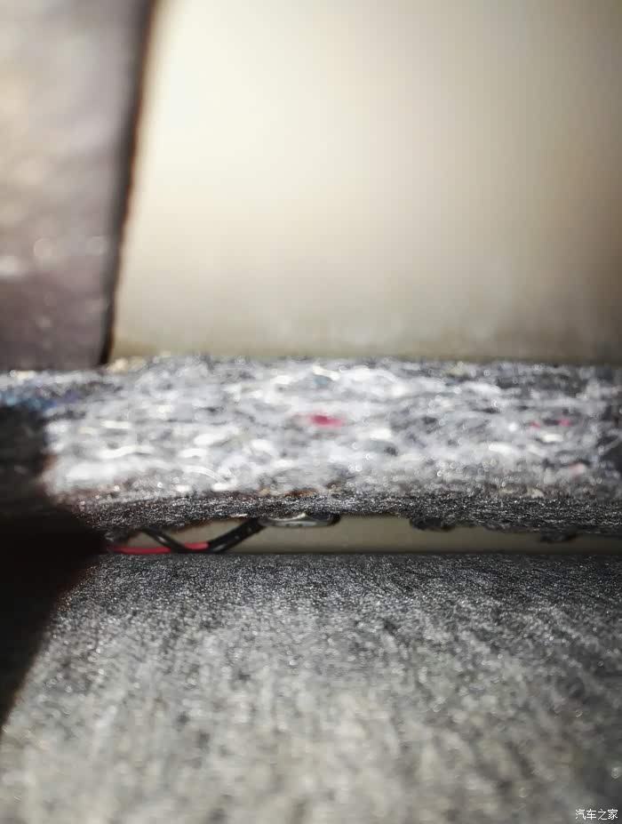

从后顶灯处能看到天线固定螺帽,但是尝试从这里伸进去扳手拆卸,费了半天劲没用,相当难以操作。第二次尝试更换专用22个的棘轮扳手拆卸,好不容易拆下了天线固定螺丝(因为操作的时候看不到螺丝位置,从这个位置别扭的操作完全没有手感,不知道螺丝是否已经松脱),但是螺丝卸下后滑落到车顶后部,够不着,另外车内预留线很短,拆了螺帽扯出天线也没用(只能扯出一点而己)。
最后还是得拆部分顶棚(顶棚后面的三个固定卡扣都要拆,并且把右边后面的拉手卸掉,还要把右后的三角小窗的装饰盖掰开,别嫌麻烦,另外,高位刹车灯后盖也必须拆下来),从高位刹车灯那里掰开下手

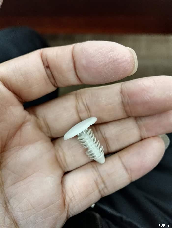

顶蓬固定卡扣,只能用拆门板工具暴力拆,别丢了,没买新卡扣还是可以对付用的,下次买什么保养件时再一起买

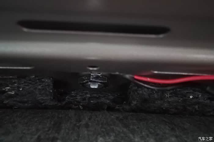

天线底座固定螺丝要用22的开口或者梅花扳手来拆(因为不常用,这个号的扳手一般集合扳手工具中是没有的,可能需要单独买,10元左右),从顶棚后部掰开缝隙来拆要方便得多。
操作的时候可以清楚看到螺丝位置,相对比较容易些,没有办法,因为车上的空间有限,加上没有帮手,个人diy汽车修理大多数时候都是相当折磨人的

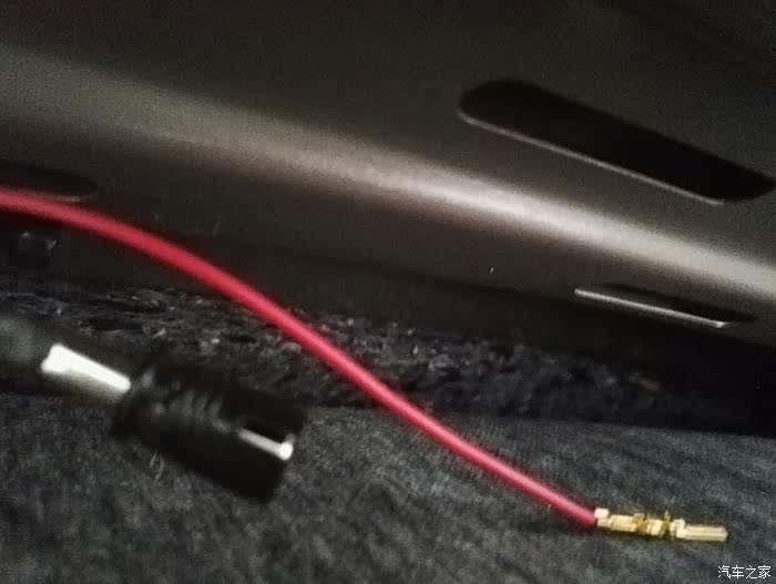

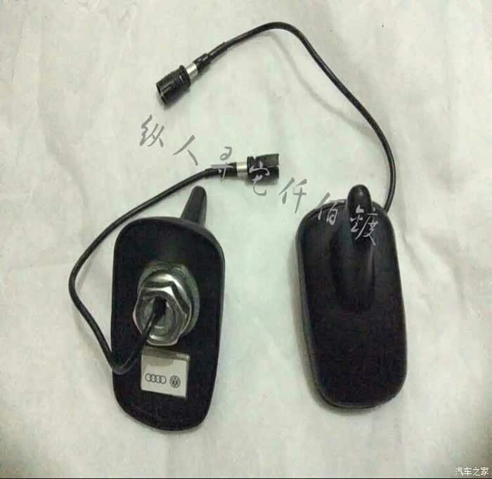

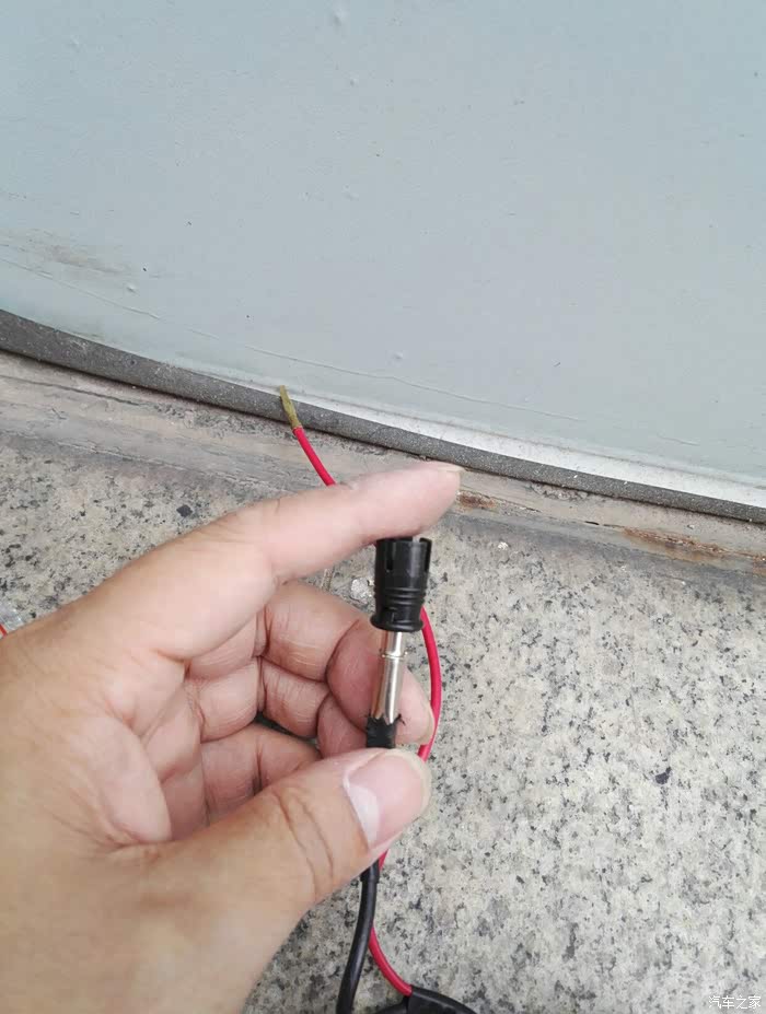

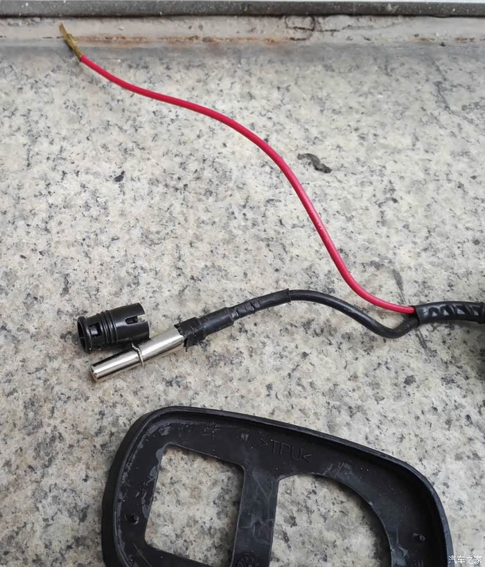

天线底座有两根尾线,黑色这根自带塑料卡扣固定在顶棚钢板上,翘了下没弄下来,只好破坏性的剪断卡扣,红色线也有卡扣固定同样剪断卡扣,然后把与车内走线连接的插口拔出来(黑色的直接用力拔出即可,红色的要用长针插入抵住卡扣内的一处机关才能无损拔出,拆的时候研究下结构就知道了)。其实是没多大影响的,因为车内走线端本身也有卡扣固定。

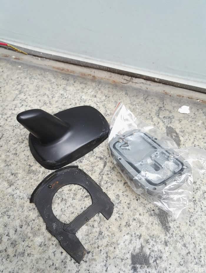

拆下来的底坐老化开裂,拆的时候更是弄得四分五裂了

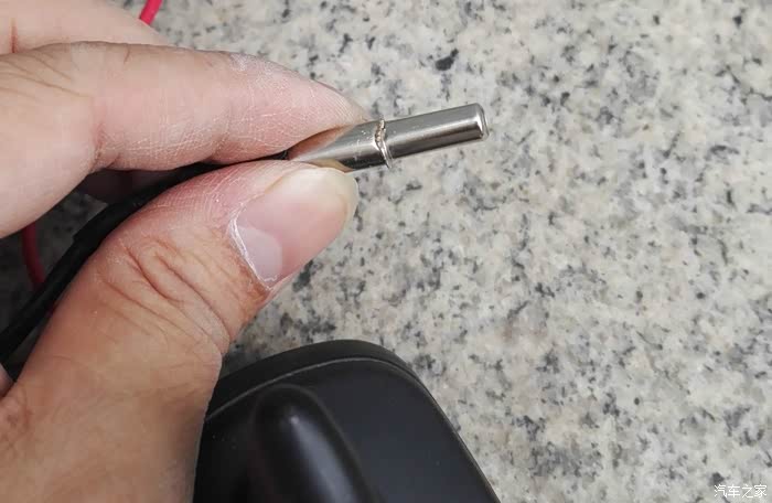

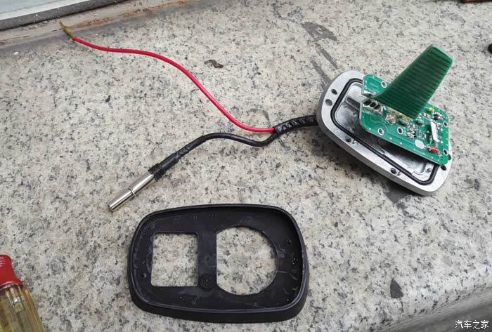

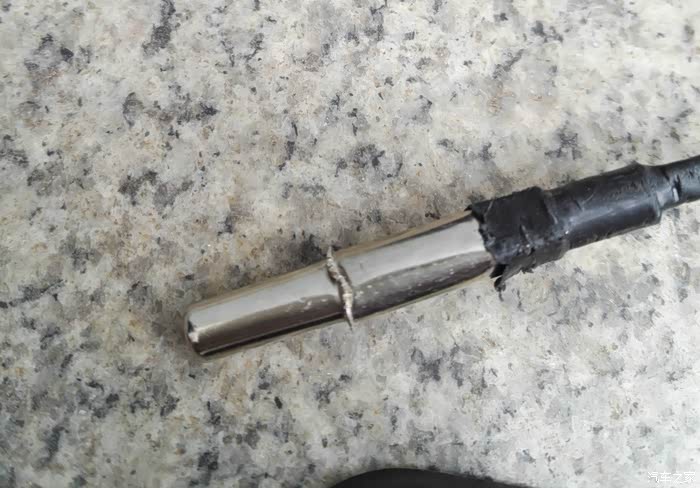

装车时发现这个底坐与中华的天线有点点不同,橡胶底坐上的定位凸起与中华天线稍有点错位,会导致底坐安装不平整(要对付用的话只能把底坐上凸起用刀削平),所以干脆就把外壳总成全部换成大众这款,只保留电路板。拆出电路板的时候稍有些麻烦,因为底座铝块的孔比较窄,要取下黑色尾线上的这个塑料帽,这个容易,研究下结构就能用小起子无损取下来,但是那个金属头上有一道凸起卡住了,只能用钳子把凸起夹扁些取出来。
钳子夹扁的,否则无法从天线铝座中取出。

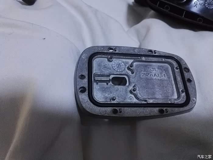

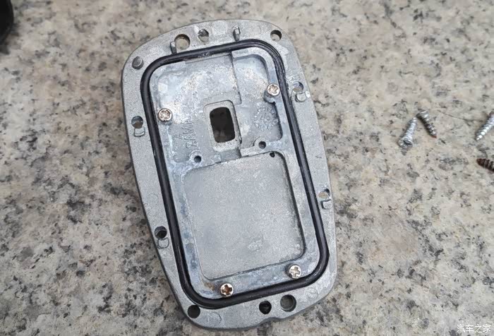

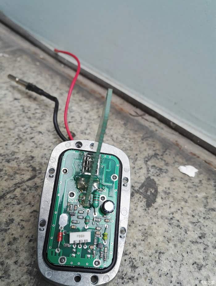

总算拆出了电路板,中华原厂上电路板要上4个小螺丝固定,铝板上可以看到已经有一些水渍痕迹了。

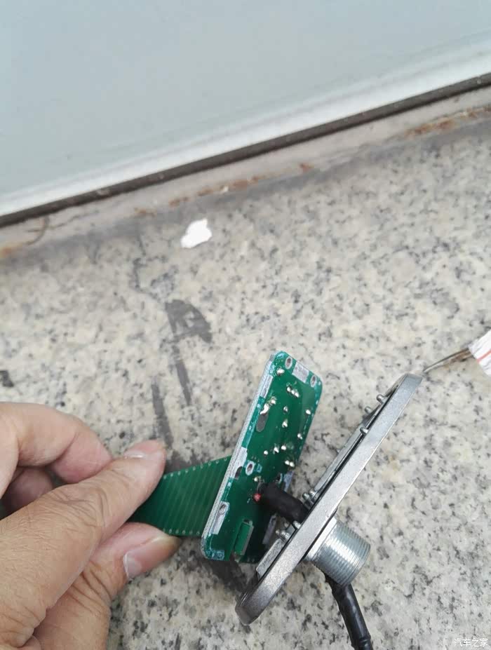

大众这个固定电路板不用螺丝,铝座上有凸起,电路板放上去对准即可,居然与中华的天线电路板完美契合
。欣赏下电路板细节(忘记个事了,没有顺便将这个供电电解电容换成一颗固态电容了)
除了电路板,外壳总成都用大众这款,完美契合。回装天线固定螺丝时必须找个人按住顶上的天线来上紧固定螺丝(回装前我用酒精把车顶天线孔附近的污渍胶印清洗了下,并搽干净),然后把两根线接头与车内天线接头对接插上,最后把顶棚、右后拉手、三角窗饰盖、高位刹车灯后盖等一切归原。

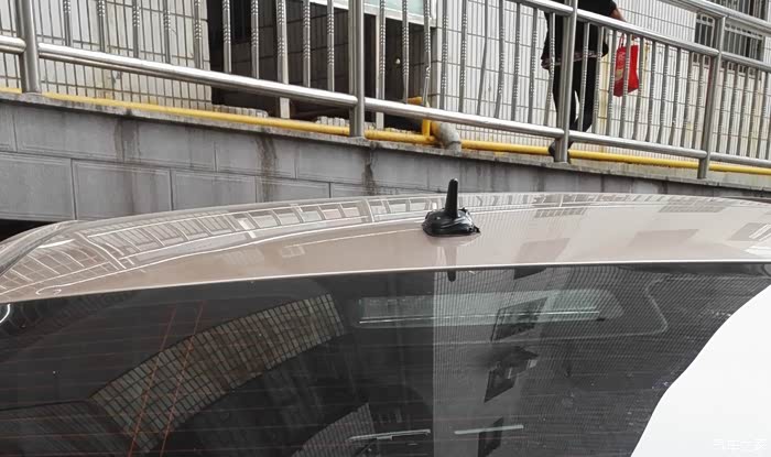

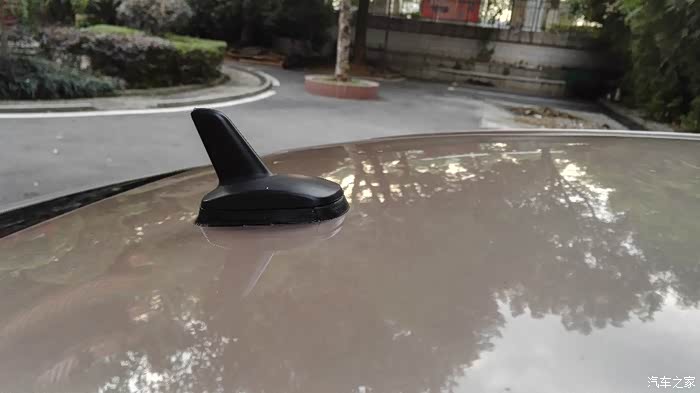

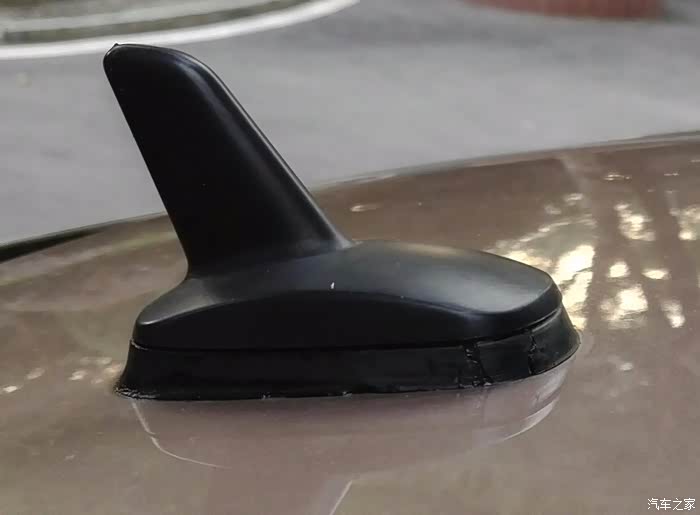

后记:更换后使用两年多又烂了,这个底胶的寿命大概就是两年多点(换大众的也一样),配件价格其实能接受,但是更换麻烦,建议大家还是打胶或套鲨鱼鳍修复吧。这次坏了后,我个人也是选择打黑色玻璃胶来修复防进水。手艺比较一般不能细看,呵呵。

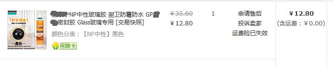

买了一只黑色中性玻璃胶,胶枪原来买过,美纹胶纸也有现成的。
建议使用美纹胶带粘贴上下两边,底座胶损坏的部分不要丢掉,挤入玻璃胶后把坏块粘回涂匀缝隙,干一点后再撕掉美纹胶带就比较工整些,我这个缝隙没涂匀(因为胶是软的,一次估计是涂不匀的,要等第一次胶干透后二次加工才行),还要加工一次才行。要求不高的话其实也可以了,打胶主要是防止进水,稍微美观些就行了,也没谁去细看。
