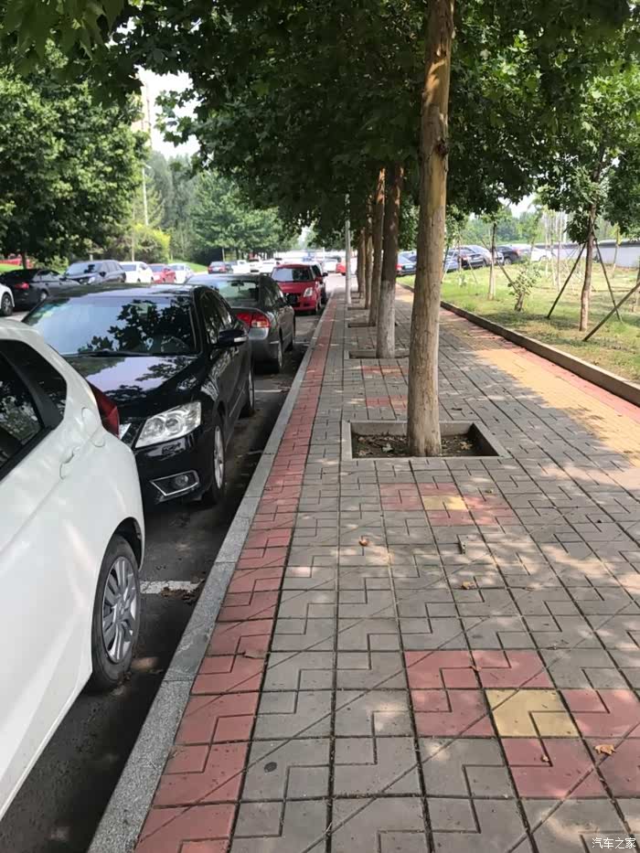

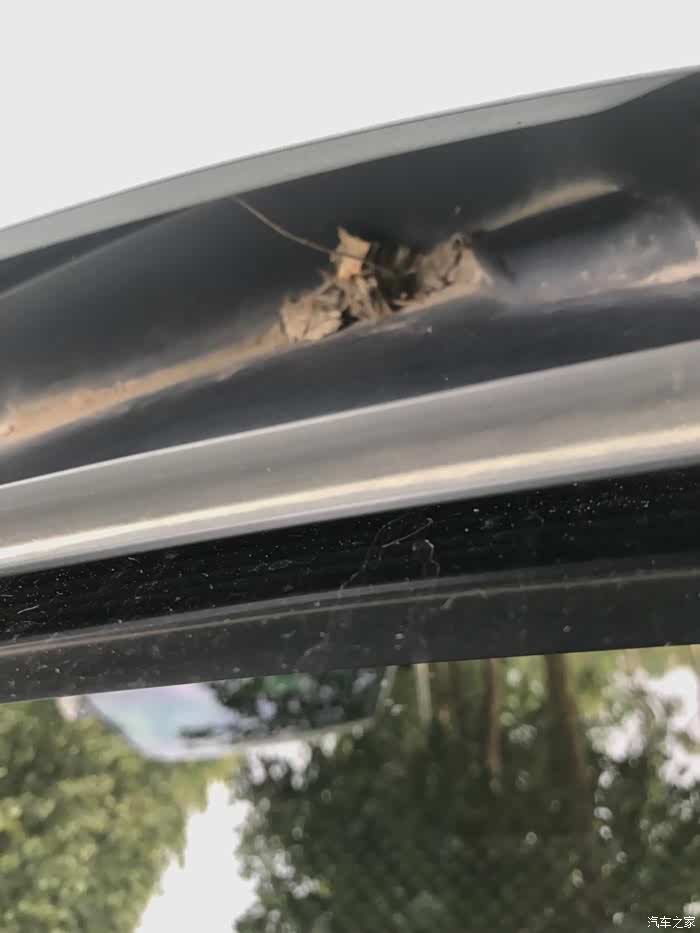

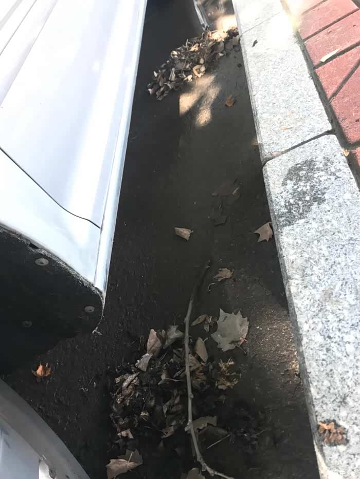

右前下水孔经常有树叶和毛毛。建议大家尽量不要停在树下;树叶,树胶,鸟屎啥的、、、
停车路边两排树、

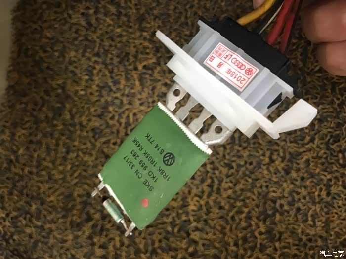

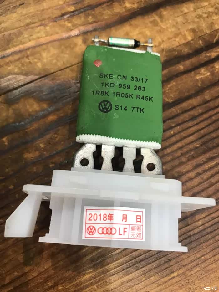

新旧对比一下、旧的看着锈迹挺明显,尘土也很多、网购的电阻和原车的质量差不少、不知道能用多久。

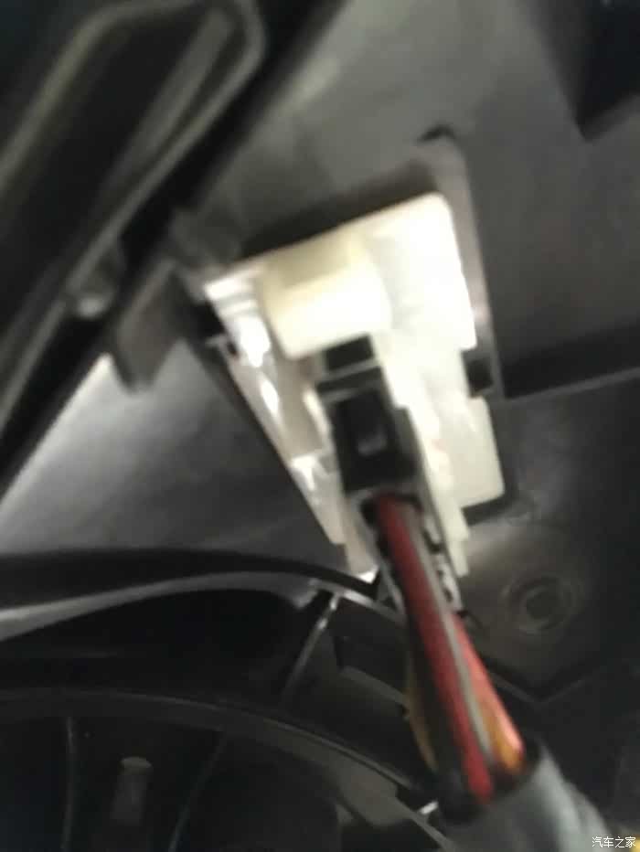

卡扣对接就行、
安装位就在空滤旁边、趴下就能看见、拆卸安装都很简单。打火试了一下1、2、3挡风来了

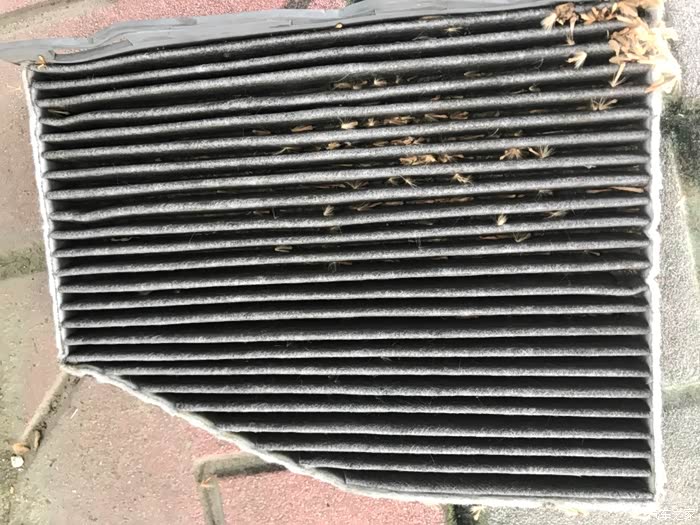

空滤里夹杂的毛毛就是树上掉下来的。得空赶紧清理一下来下水孔、

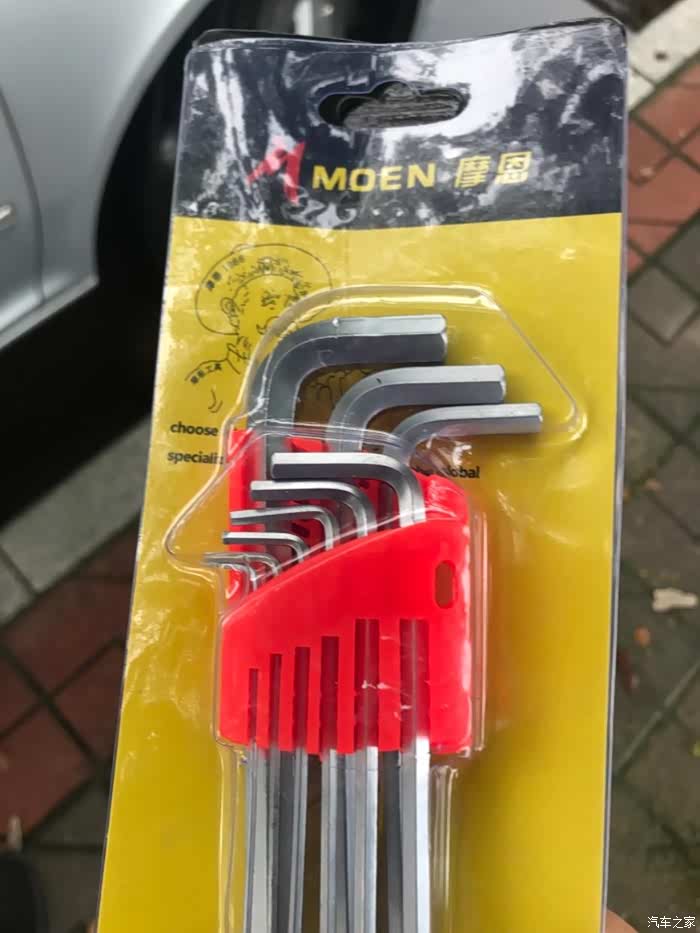

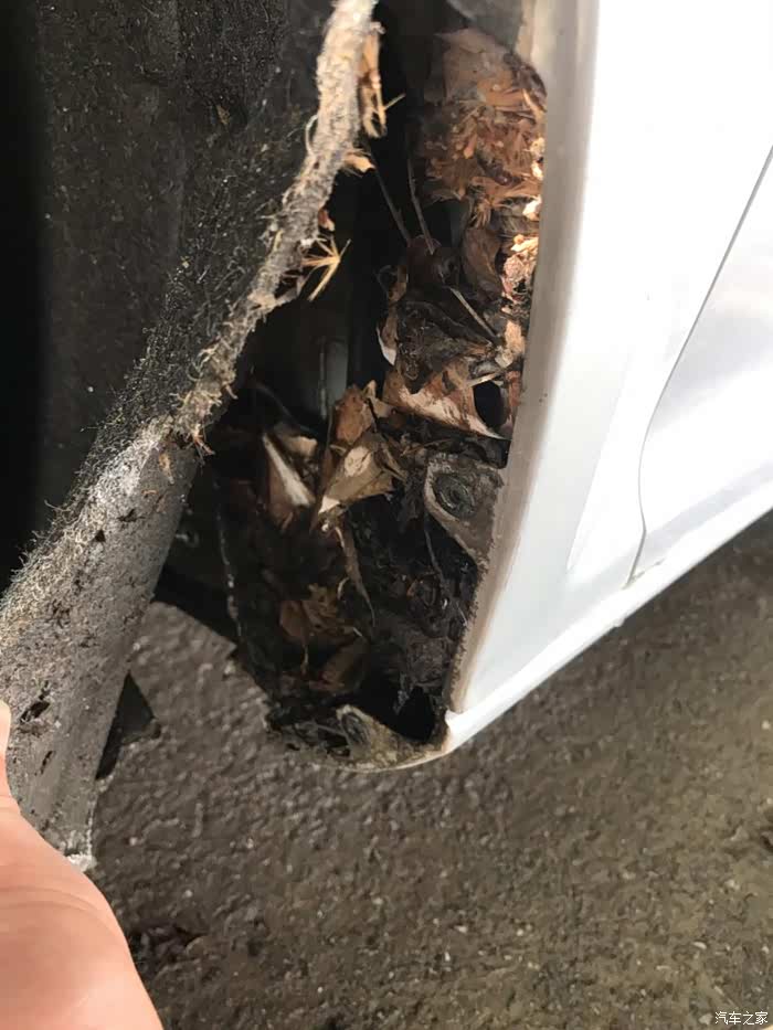

买六角螺丝刀拆翼子板、用的是三号六角。

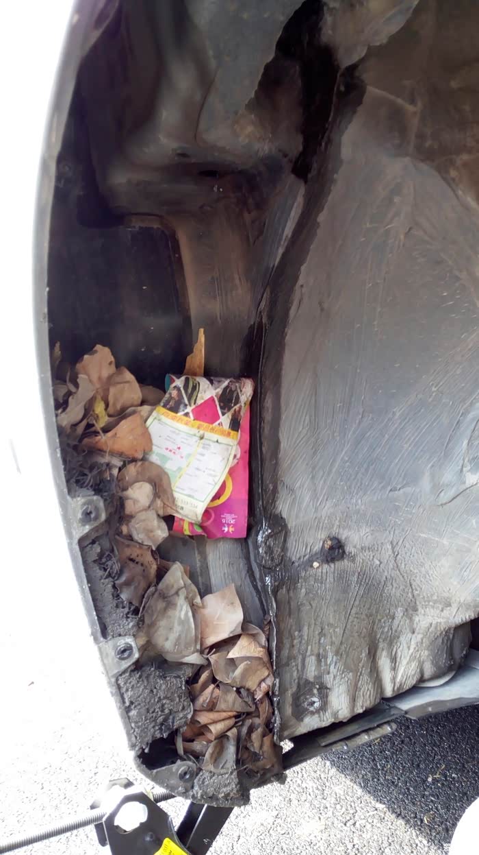

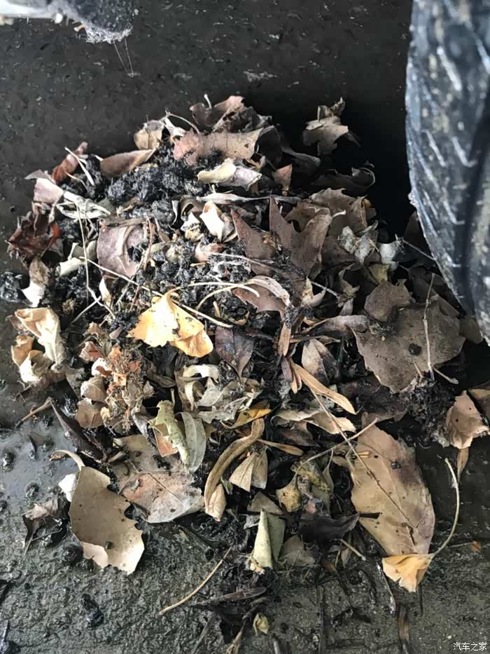

叶子泥巴、还有一股臭味、岁月的沉淀!
拆下来四颗螺丝可以。
这里藏污纳垢。
驾驶室这边比较多、副驾驶那边少点儿。

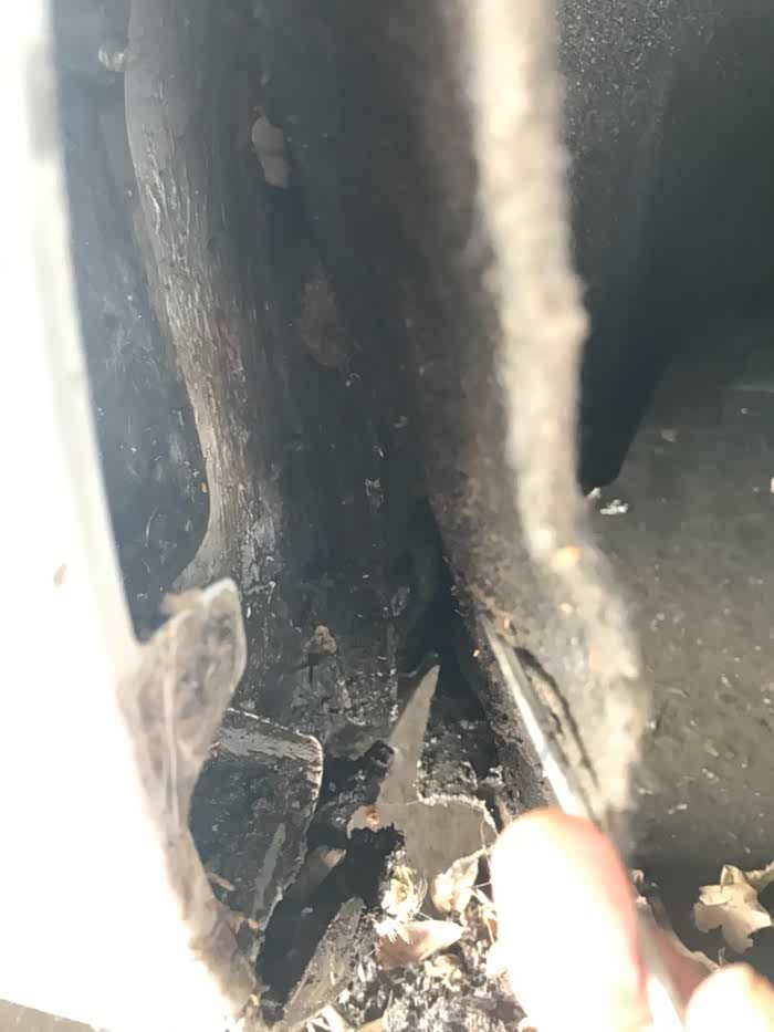

此图是网上找的、下水孔就是这么堵的挺厉害。我就看这位大神更换维修过程学的教程,借图一用多谢!!
用树枝捅下来的、下了几天雨这里面树叶还是干的。清理这些东西时间不长、动手能力强的大概半个小时左右就能搞定。
