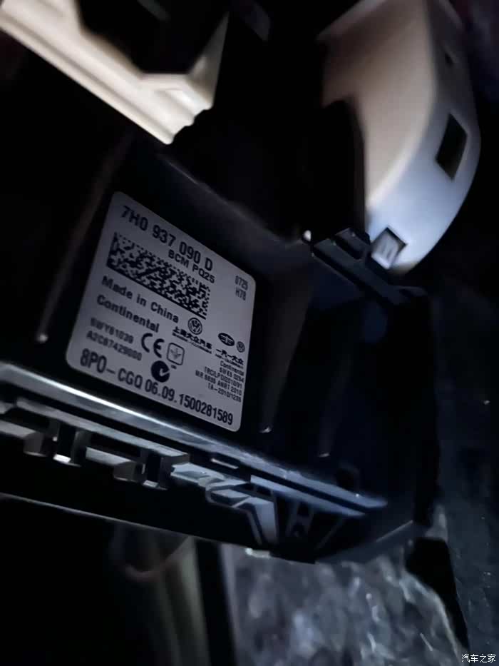

我分析了一下原因,可能是需要跳线CAN,原车CD是低速CAN,天宝110需要跳线高速CAN,顺便说一下我的车BCM是090D支持一键启动的BCM。

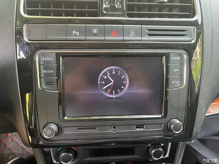

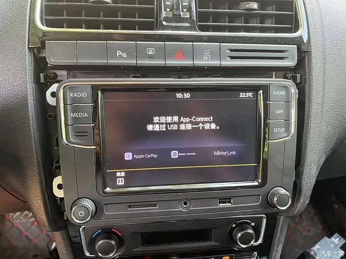

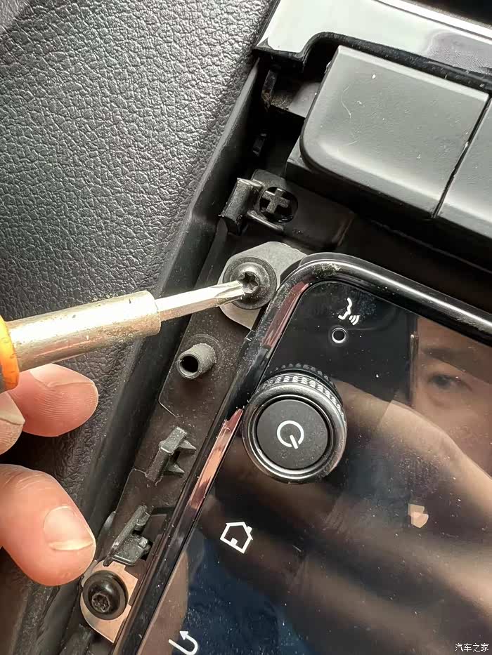

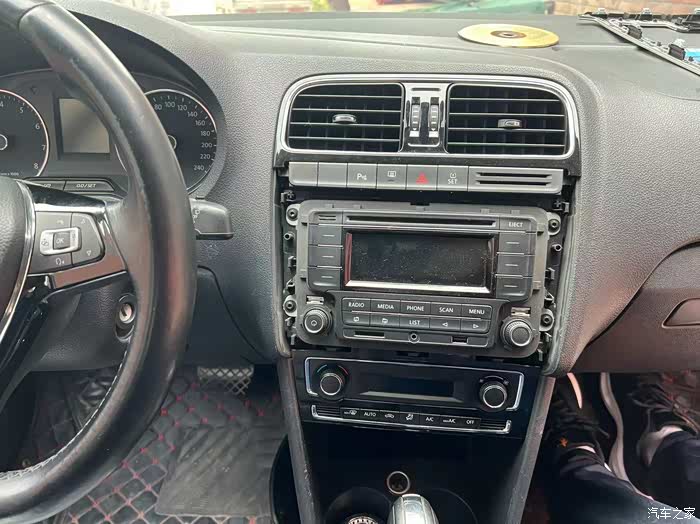

这是原车的蓝牙CD,留个念,怎么拆面板的就不在详细说了,别的车友都有介绍
螺丝刀要匹配,这是安装好后补的图

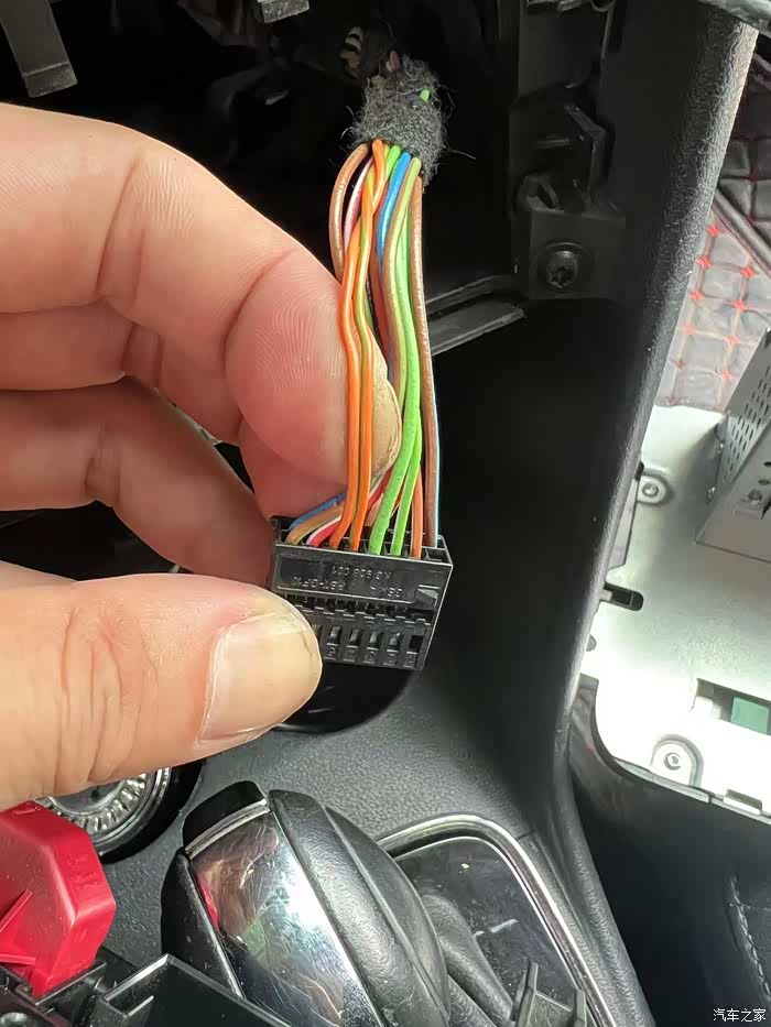

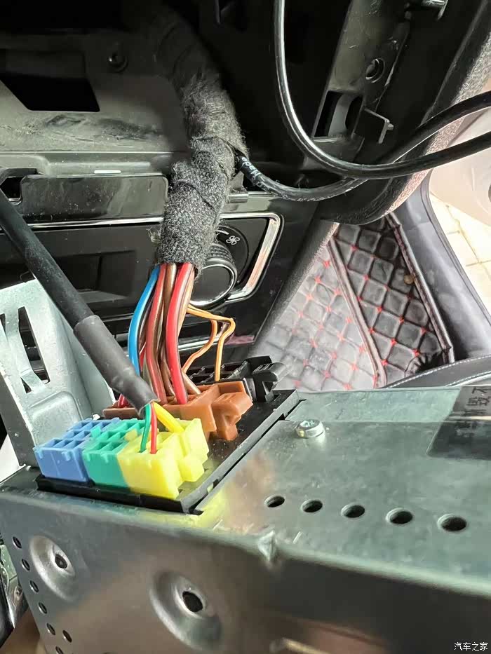

这是安装天宝110的接插件,直接对插,这里提醒一定要用取针器把原CAN取下来,买一个CAN分线器不用破线跳线到20、21

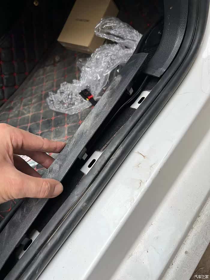

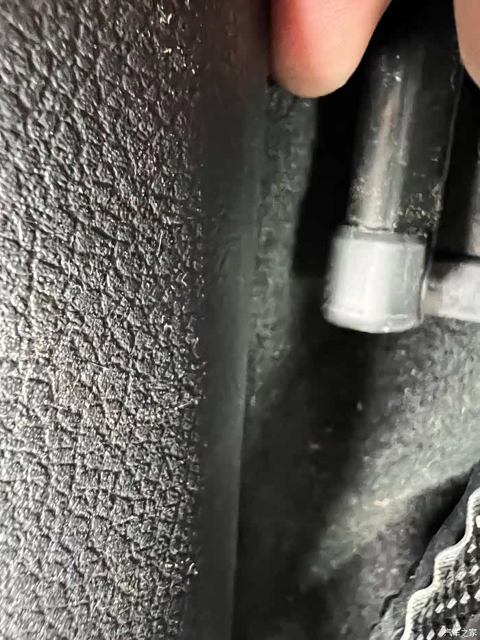

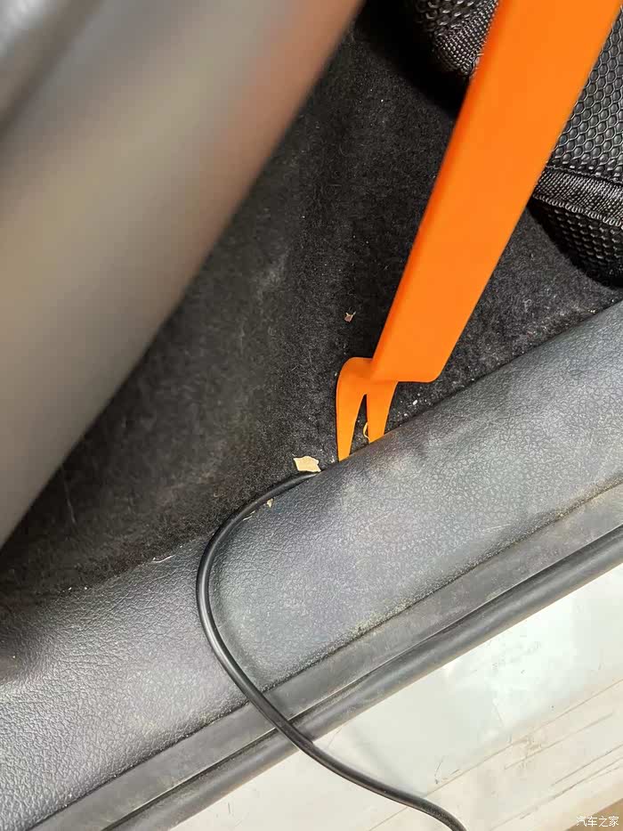

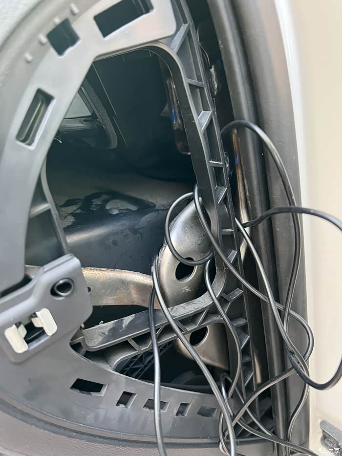

后视摄像头走线是从右边门框下走到后面的,这是右边前门,塑料内饰件用工具就能分开

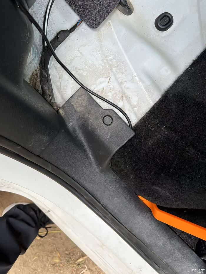

后门的走线就用工具从下面塞进去

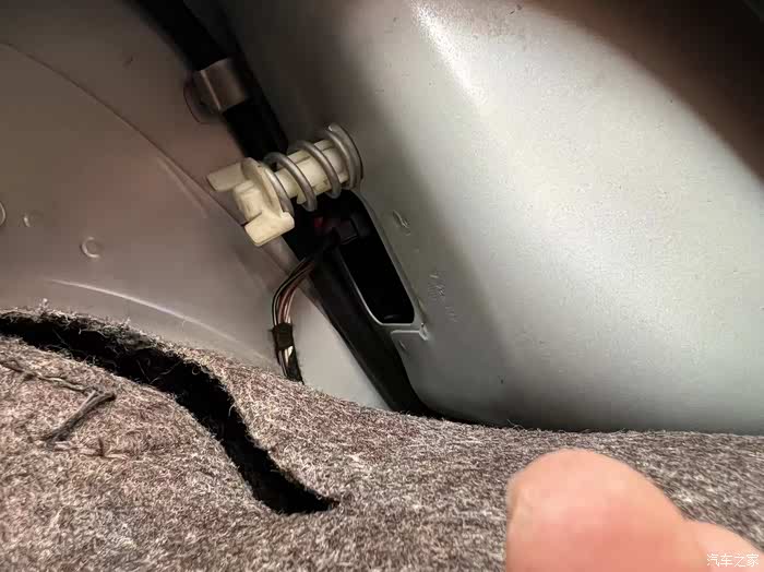

把后面坐垫抬起,把黑色的那个钉子拿出来,把线塞进去,多余的线就放到后面的空间里

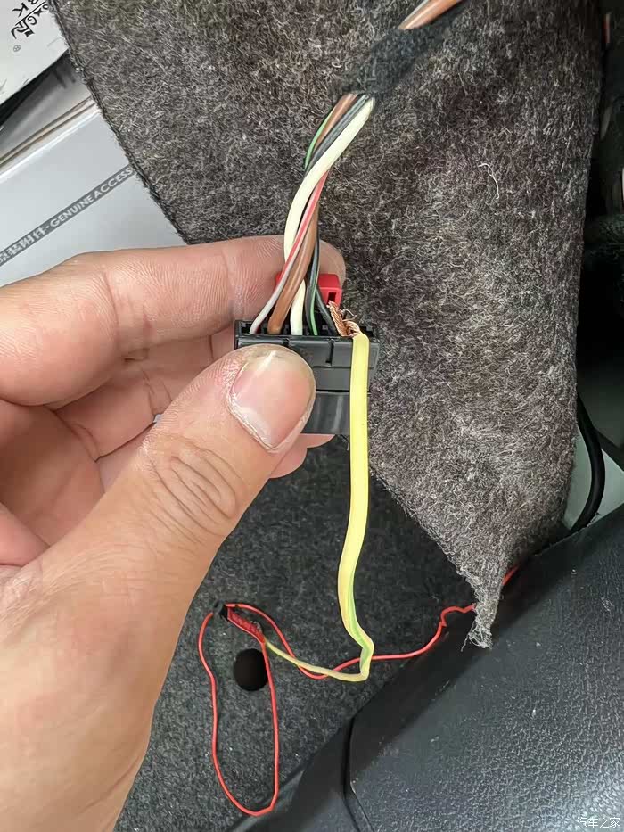

倒车灯取电,这里要说一下,有些车友买的摄像头是莲花头的,后面从倒车灯取电,前门的莲花头就不要接ACC了,一边接电就可以了,ACC是常电,虽然导航不显示后视摄像头,但是摄像头是一直在工作的,为了延长摄像头使用寿命建议倒车灯取电,前面不要接ACC

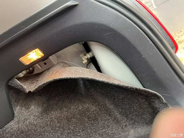

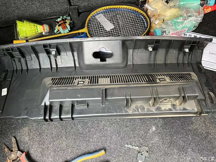

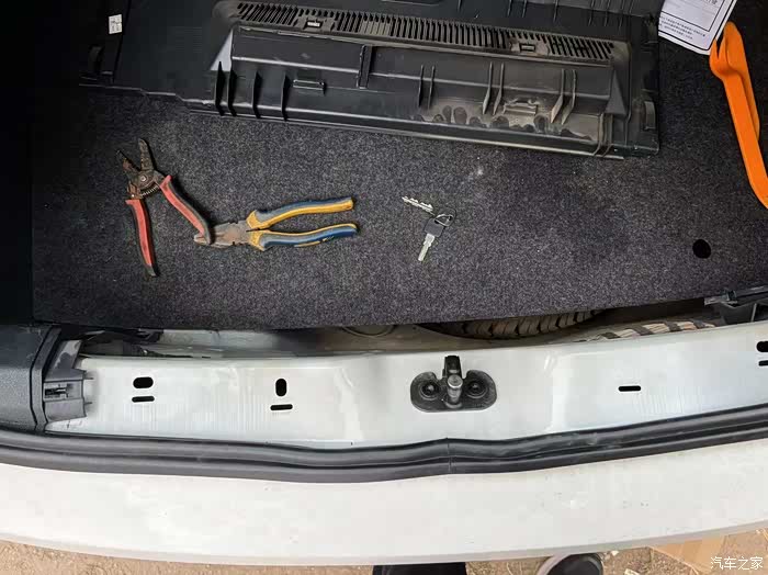

摄像头,后备箱内饰件拿下来了,直接抬,基本不会弄坏,放个照片大家熟悉一下卡扣的位置
卡扣位置

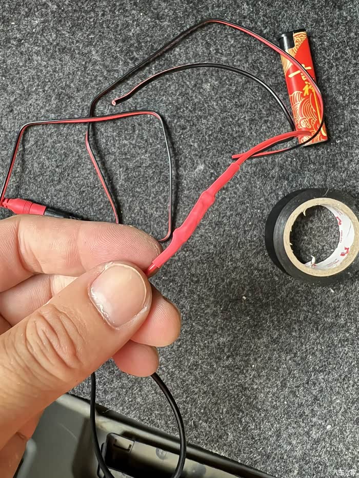

这边是倒车灯取电的照片,为了不先破线我先试试车友说的是不是黑线所以加了一根线试试,没有万用表,以防万一用破线卡子弄坏线,那个黑色的线就是倒车灯正极

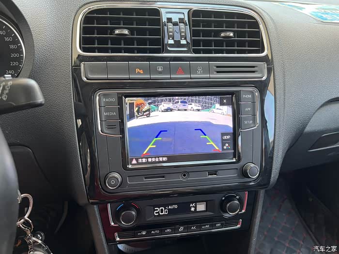

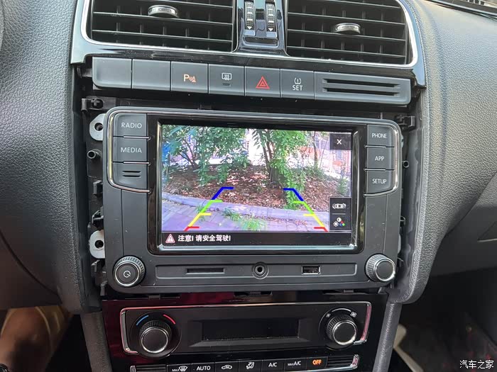

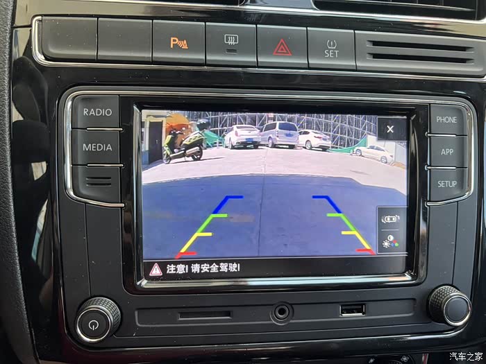

天宝110后视摄像头效果,就是行驶中会自动开启,应该是没接高速CAN

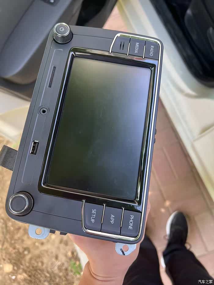

由于没有取针器跳线天宝110的CAN,所以我把天宝110的机器拿出来安装一下,这个CAN可以随意搞,不是原车线,想破就破,哈哈

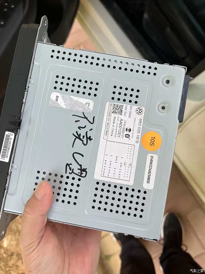

售后机器不读U盘,原因是USB针脚坏了,同事给更换了一个USB接口

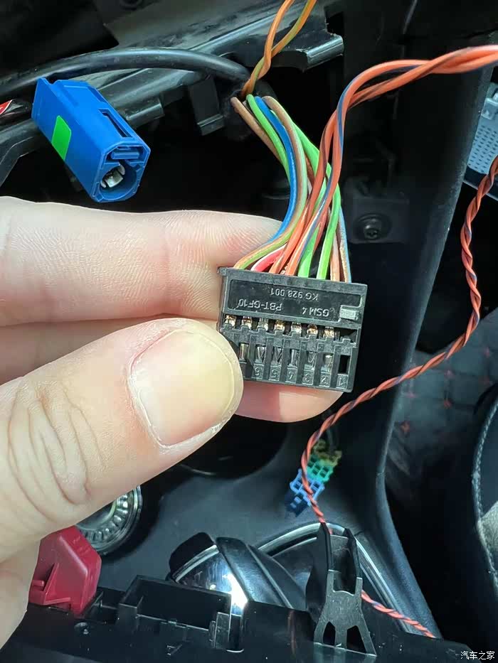

自动空调下面储物盒上方有两个螺丝弄下来,就把自动空调拿出来了,右边的小插头上有个红色的片拔出来就可以拔下插头了,把外壳分开,5号孔橙蓝色线是CAN+,橙棕色线是CAN-用分线器不要搞错了,搞错也没关系对车和设备没影响,直接跳线过来就可以了

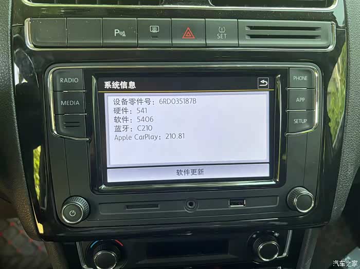

版本号
关机时钟界面

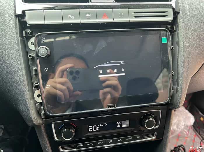

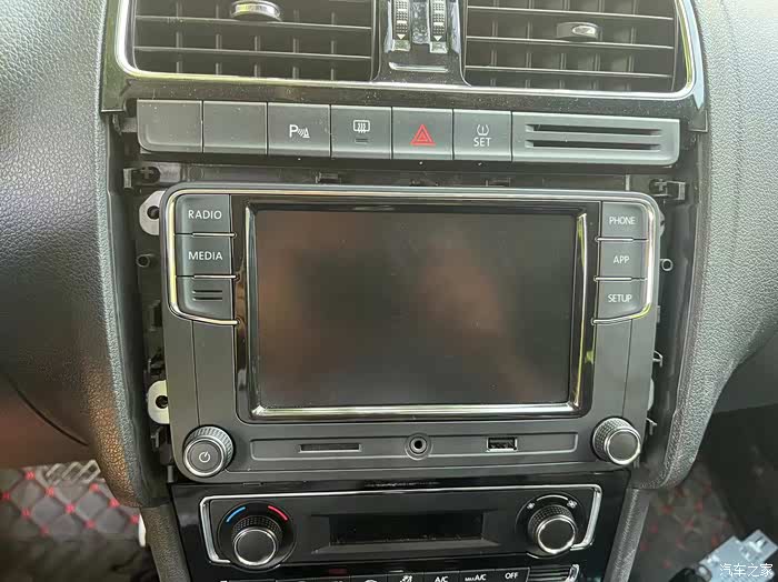

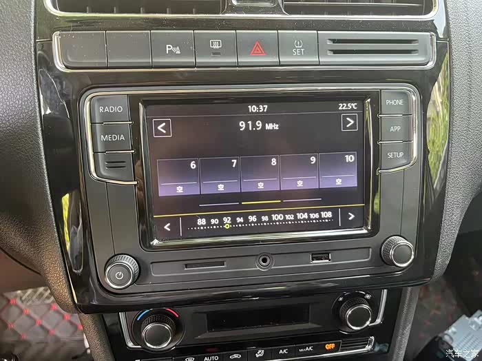

这是天宝110的开机界面,界面触控舒适
天宝110支持方控
这是一张倒车取电的照片,买了一个免破线的线,不能用,不是POLO的,POLO的插头宽

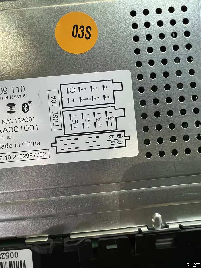

天宝110的后视定义名称,天宝110四孔摄像头有REV倒车触发线,天宝187B不需要倒车触发线,187B的倒车触发信号是由CAN线信号告诉车机,然后切换后视。所以187B只需要接两根线到车机也就是CVBS+和CVBS-,倒车灯取电,车机位置不用取电。

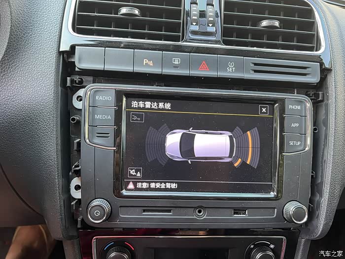

试车机,为了开通倒车影像,和OPS,又买了5053线花了85块钱

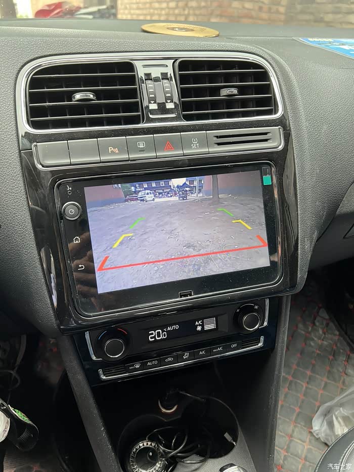

开通倒车影像后,没问题
完美收官
