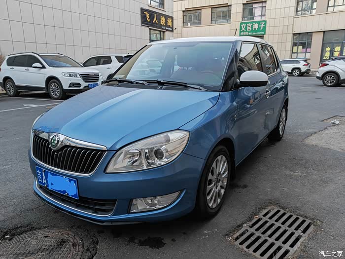

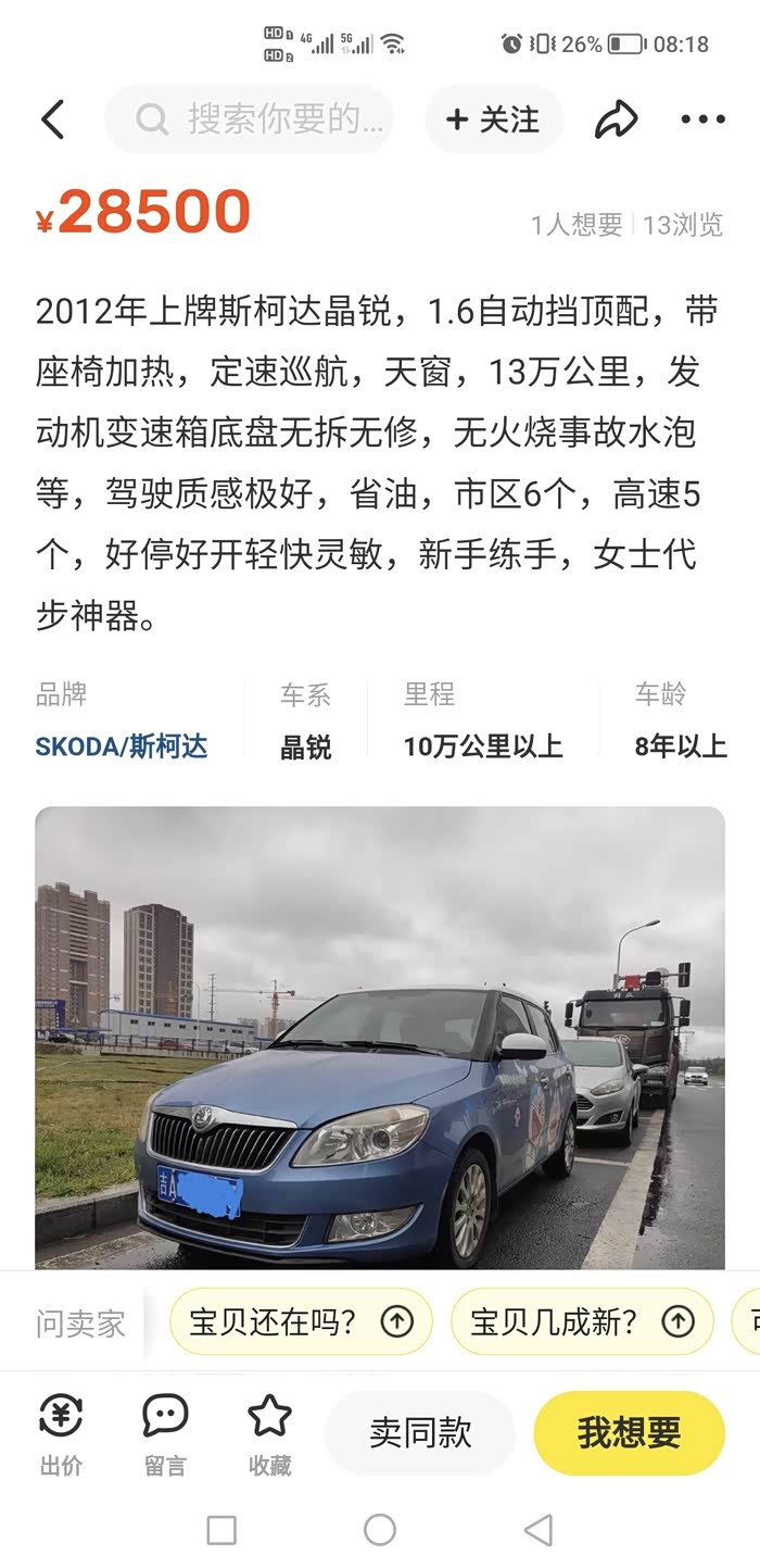

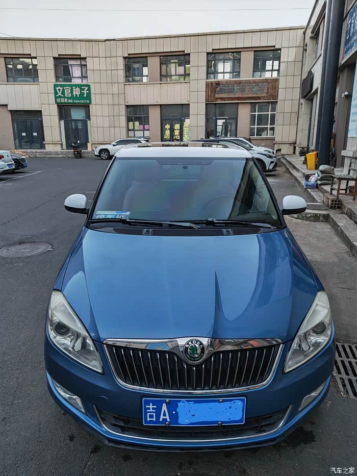

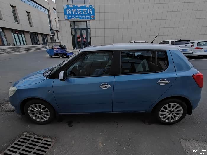

一直想淘个浅蓝色的晶锐,最好1.6顶配的,找了很久,不是要价太贵就是离我太远,最后终于在海鲜市场上找到了一个离我家100多公里长春市的车源,12年3月份的车,是车主自己卖的,他是第二任车主,白顶不是原厂,是自己贴的膜,原车主看我喜欢就没揭掉,特意去了趟车管所帮我备案了。车内饰很新,真皮座椅和真皮方向盘基本没有磨损,外观也可以,就是公里数有点多,已经十三万多公里了。和原车主通了电话聊了一下,都是年轻人聊的挺好,最后价格2.55万不包过户,沟通的很好所以在没看到车的情况下果断联系交了定金。提车回家后开始了整备,基本上该修的都修了,该换的也都换了。现在开起来很爽,提速还可以,跑起来挺稳,就是原地打舵的时候有点沉,刹车开始不太灵敏,但是深踩还是挺好用的。有个问题,就是座椅加热靠背热的挺快,也很热,但是座垫位置热的慢,最后也不太热,不知道是坐垫处的加热坏了,还是这车就是这样。至此整备基本结束,希望我的小蓝精锐能够健康欢快的多跑几年。
经常去海鲜市场上找晶锐的车源。
原车主贴的,挺好看,可惜过户的时候得揭掉。

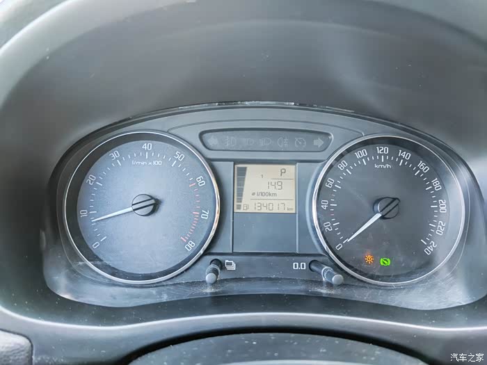

开回家时拍的总里程。

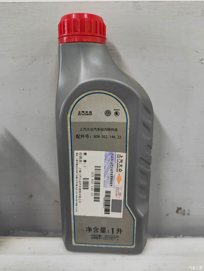

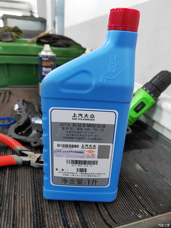

我家这边没有斯柯达的4S店,我找了个上海大众的4S店换的刹车油和转向机油。
上海大众的刹车油。
上海大众的转向机油。免工费,因为油快过期了。

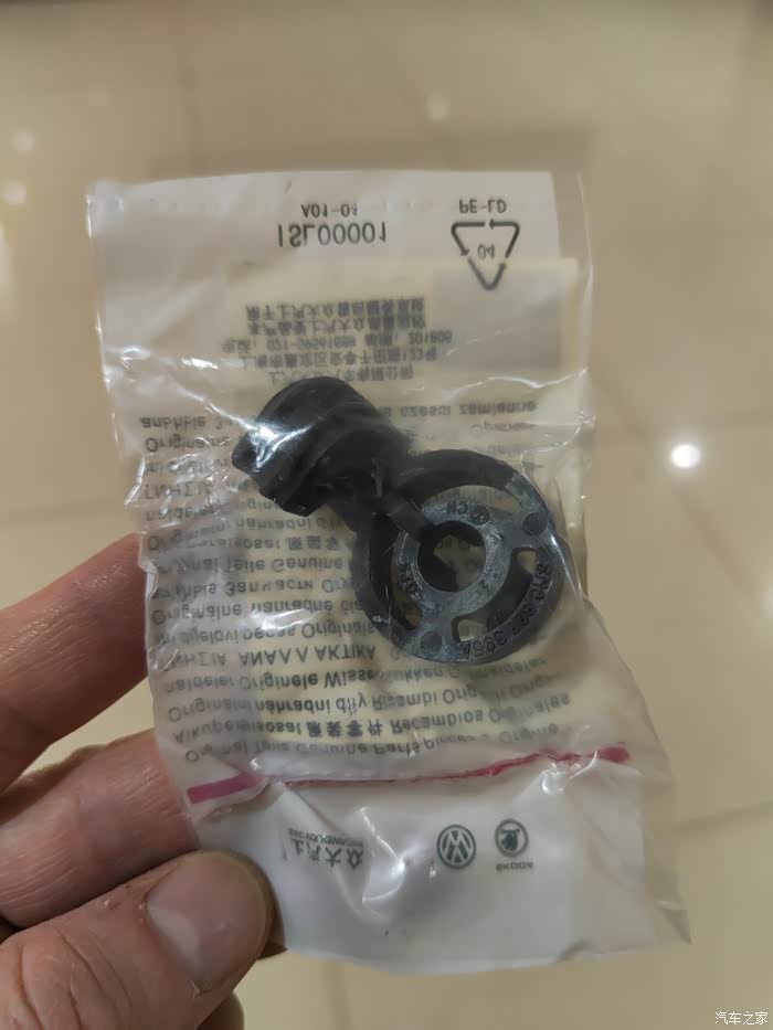

发动机盖撑杆的零件坏了,必须淘个原厂件。
换上以后很好用。

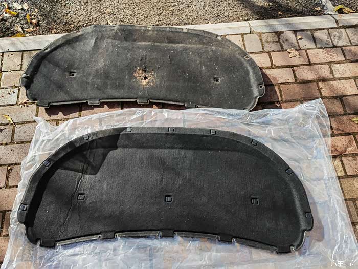

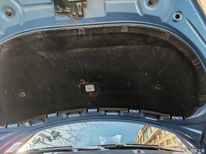

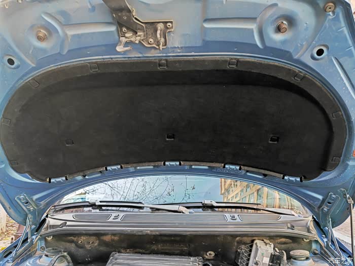

原车的发动机盖隔热棉都快不行了,用螺丝加垫子对付上的,必须淘个原厂件换上。
新旧对比。
新的装上的效果。

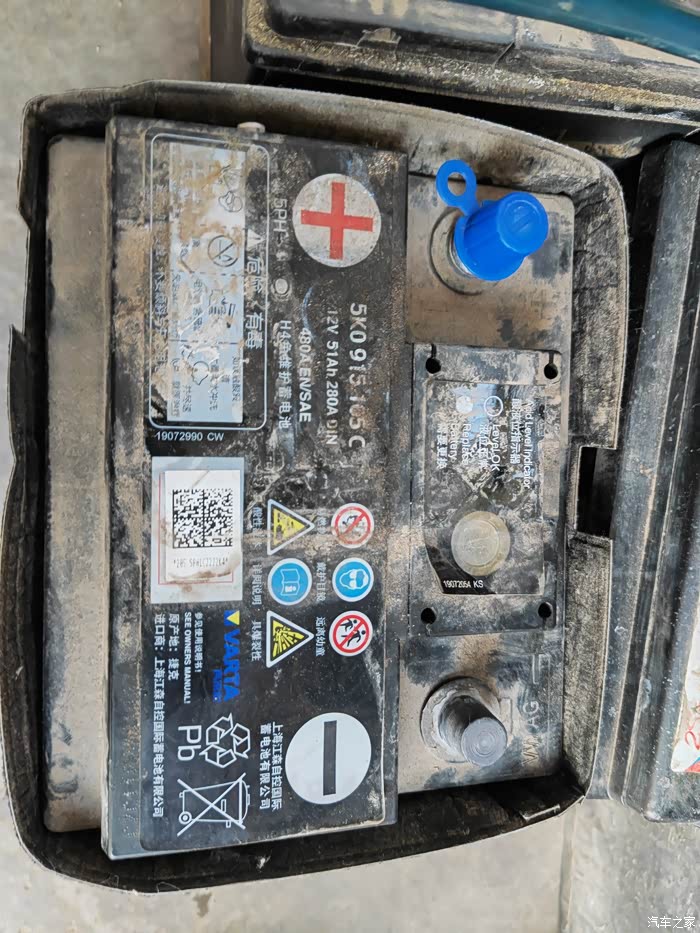

看着电瓶好像是原车的啊?用了十年没换过?有一天没打着火,果断换个60安的瓦尔塔。

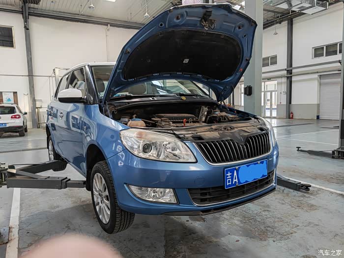

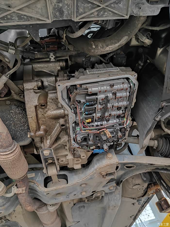

找了个非常好的师傅重力换的变速箱油,换完效果很满意,之前的换挡顿挫改善了很多。
变速箱油用的爱信原厂油。1212买的不到300元4升。

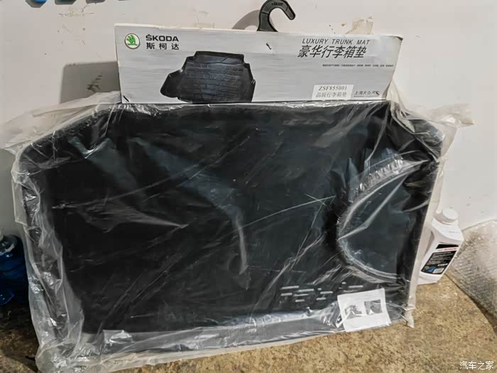

新换的后备箱垫。

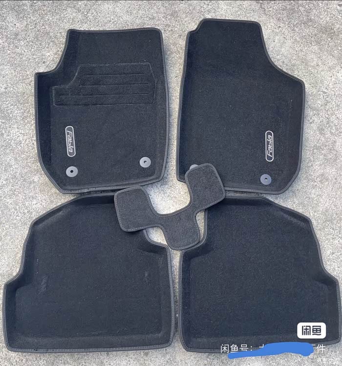

新换的地垫。

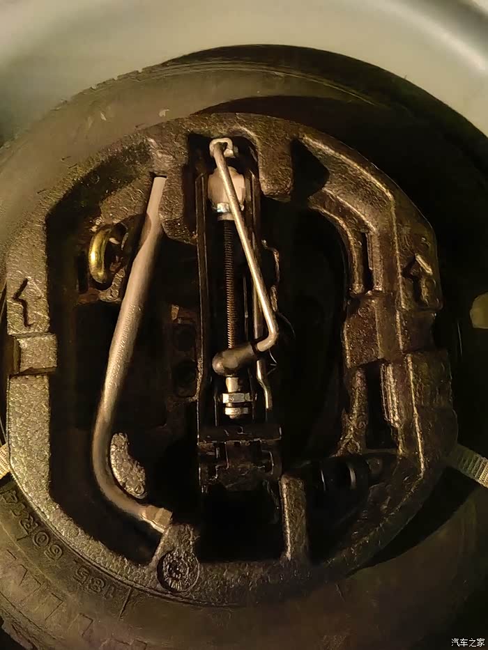

原车备胎,没老化,没下过地。
原车工具齐全,全新。

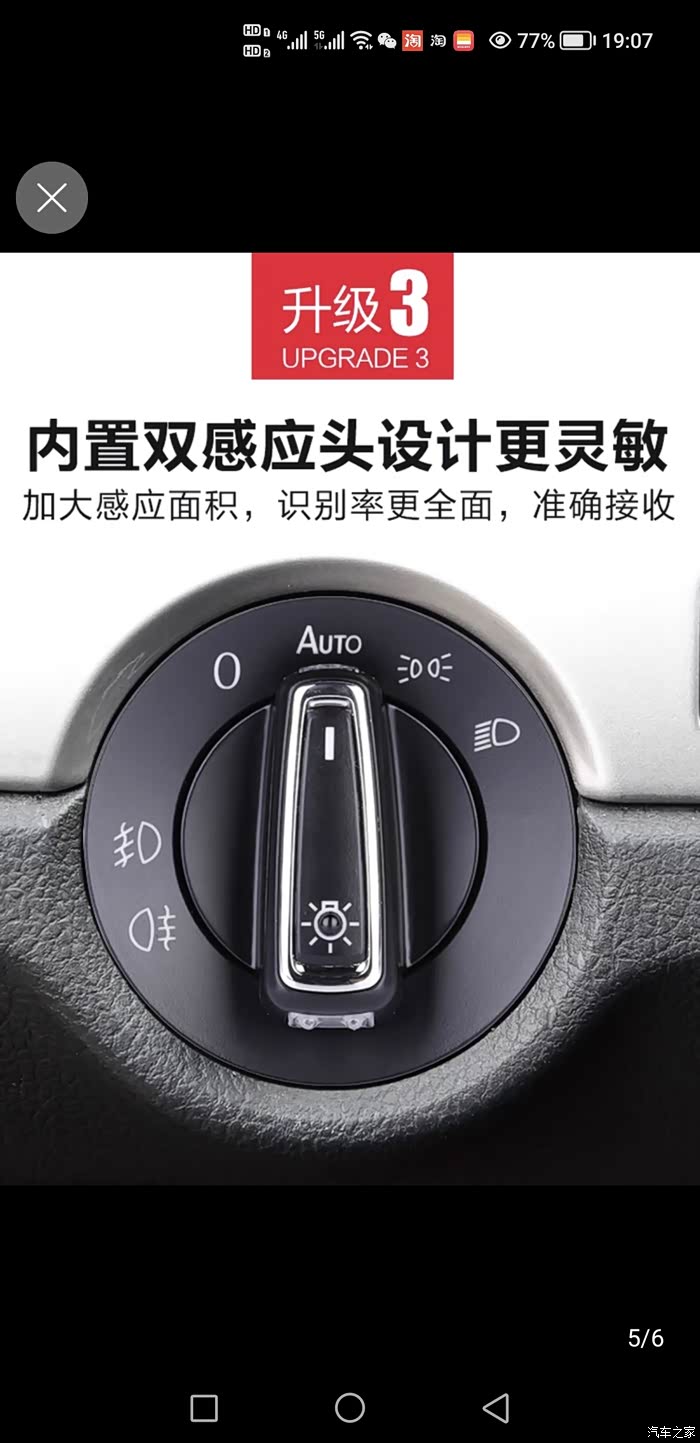

换的自动大灯开关,效果还可以。

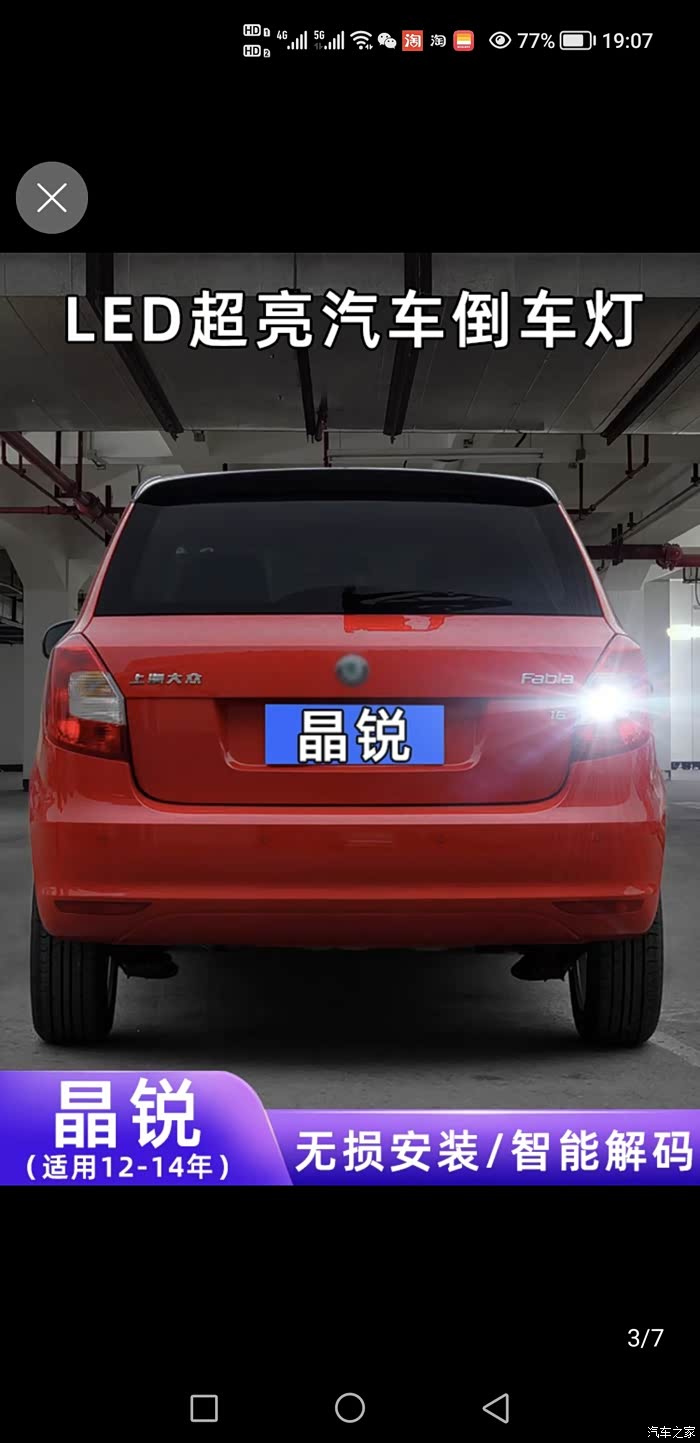

换的led倒车灯,挺亮的。

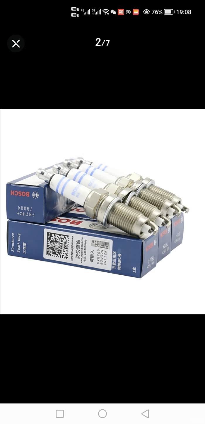

换的博士火花塞,换的时候发现4个火花塞垫都漏油了,必须拆正时链条,修了一天该换都换,该修的都修了。

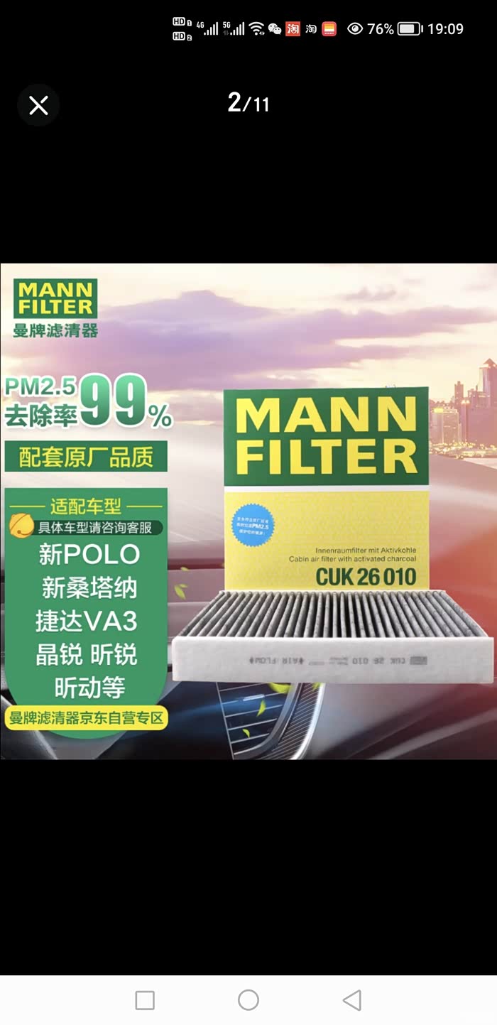

曼牌空调滤,车内空气质量很重要。

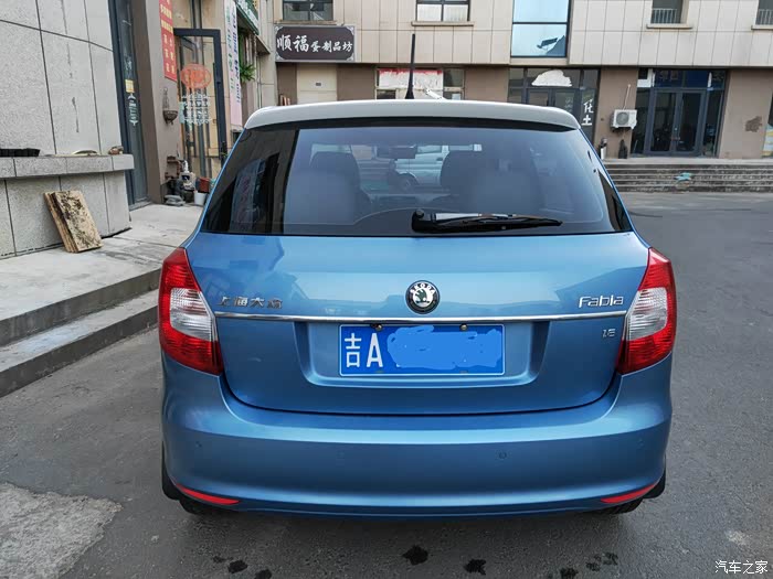

整备结束,第一次刷车,十多年的老车一收拾还是很精神的
