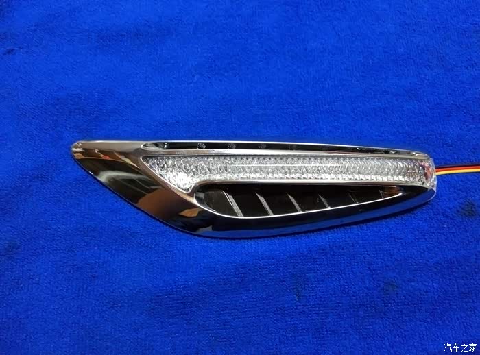

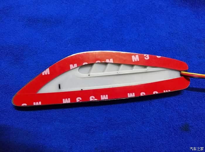

淘宝买的~暗夜刀锋

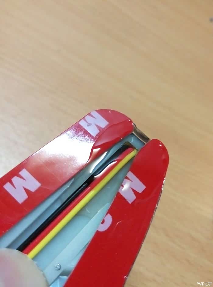

背面3M固定,不用担心会掉,粘的很牢固
线头这里防水没做好,
涂上卡夫特705透明RTV硅橡胶

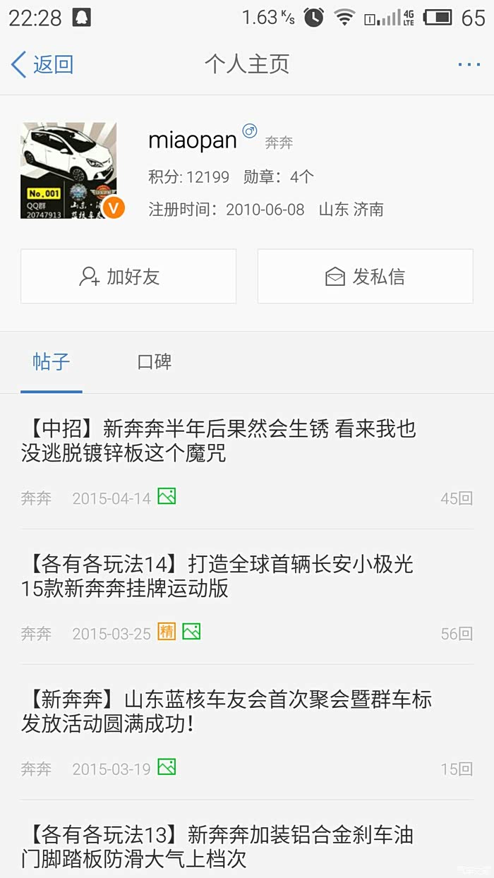

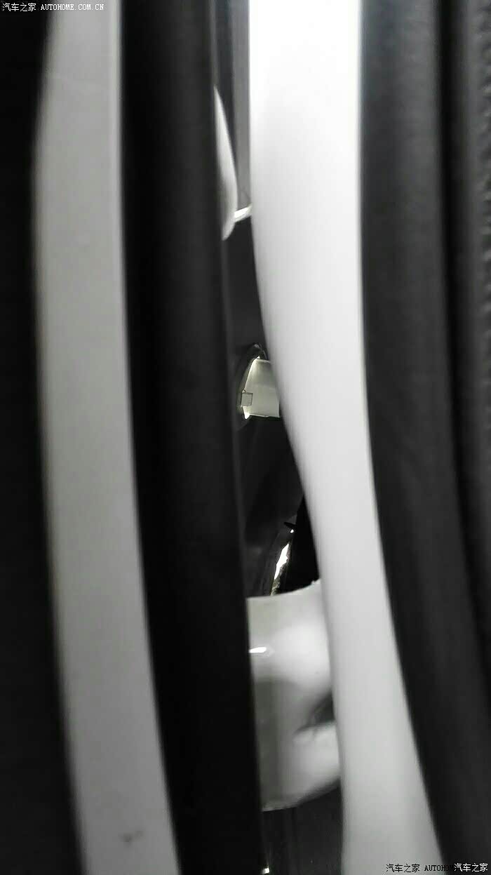

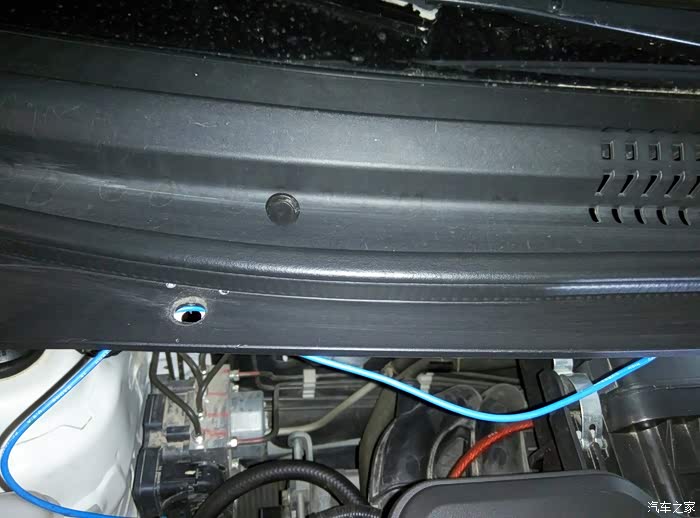

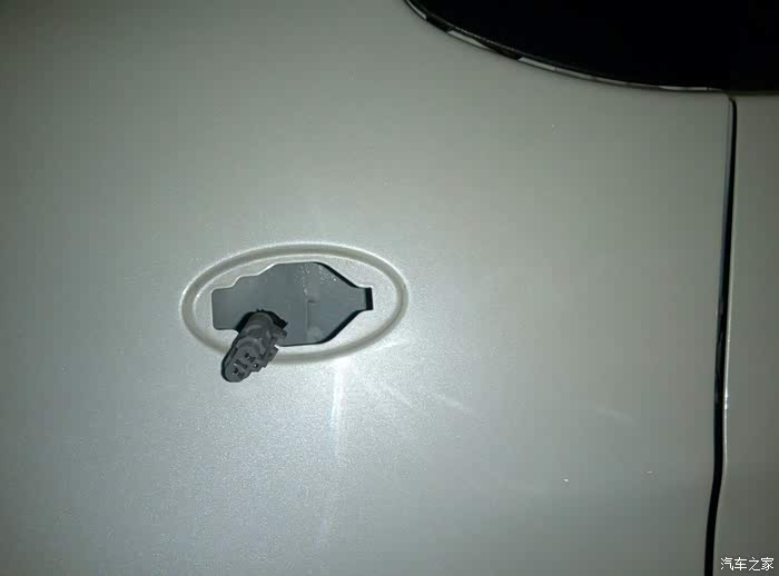

把门半开,能看到原来叶子板灯,用长螺丝刀顶一下卡扣,原来的灯就掉出来了,这图片借用miaopan的,这家伙大半年没出现了,
是他,就是他,科学家。

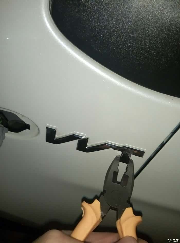

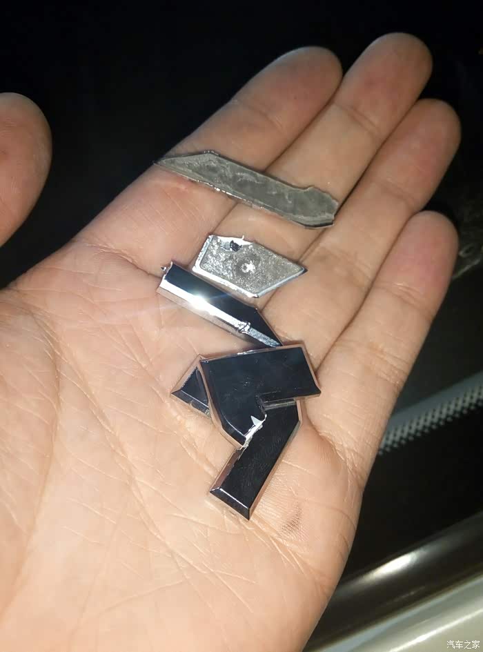

拔掉原来的VVT标志,从不心疼,后备箱的也是这样拔掉的,

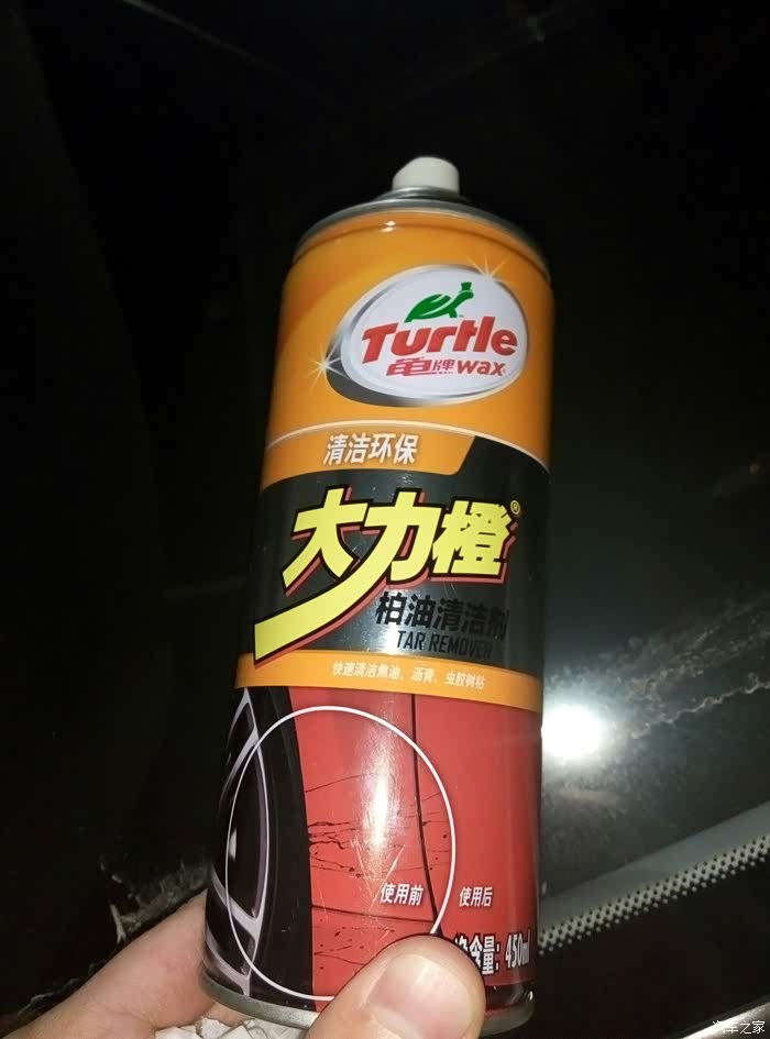

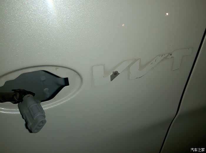

残胶?不怕,
一瓶柏油沥青清洗剂搞定,爱车必备。
喷上去,过半分钟用纸巾擦,干净吧。

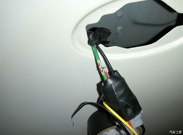

原车黑线是负极,绿线是转向灯正极,
暗夜刀锋一共三条线,黑色是负极,红色是转向灯正极,只有打转向才会亮,黄色是长亮,可以接小灯或者ACC,如果红黄两根线都有电,优先亮转向灯黄色,
黑接黑,绿接黄,红接小灯或者ACC,接好注意用电胶布包好,左右一样接线

线接好后就把长的线用扎带绑起来,塞进去,然后把双面胶起来,表面清洁干净再贴上去,这里不太好贴,要注意下。

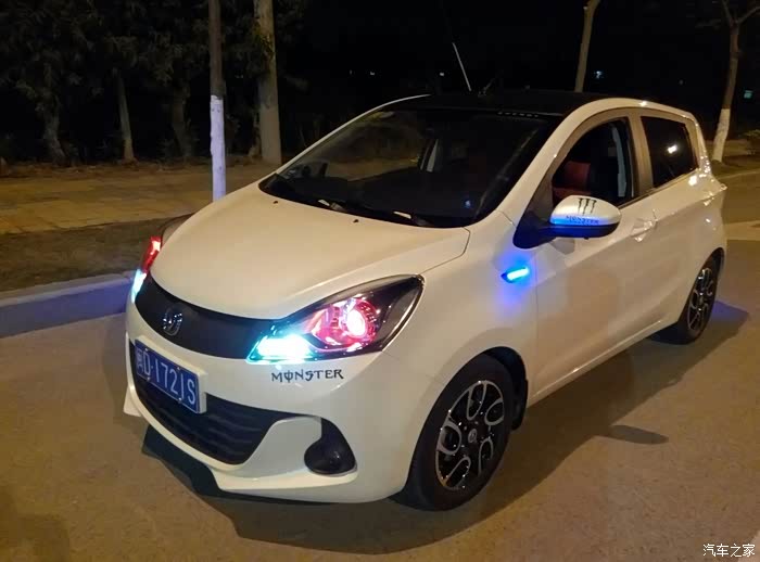

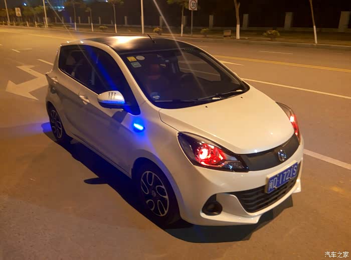

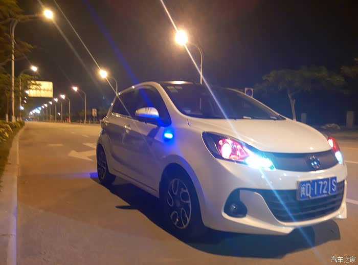

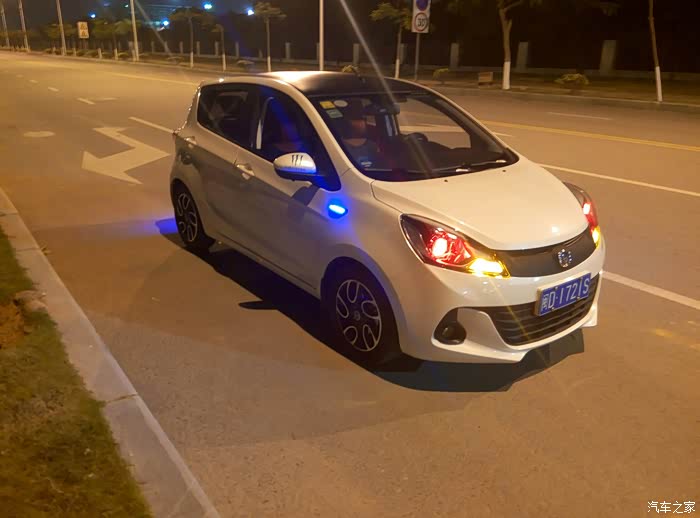

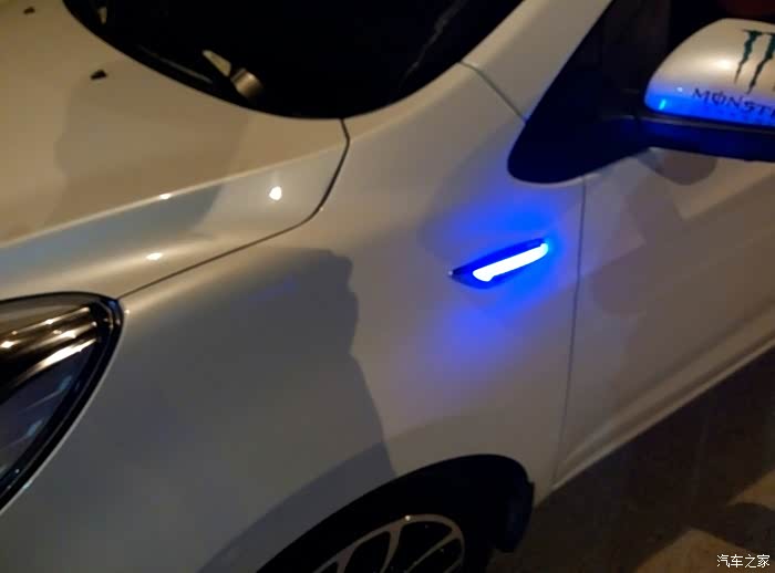

大功告成,行车长亮蓝色(有其他颜色可选,比如红色,白色)。转向闪烁黄色,是不很拉风?

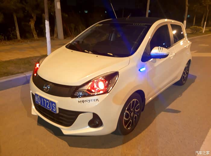

更新白天效果
原车的。
