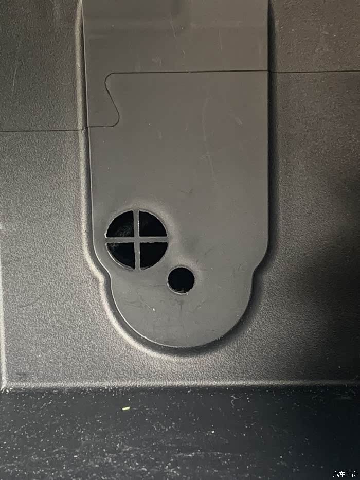

凡尔赛买回来的时候就发现手套箱内部有个出风口。经过了解,这个出风口是可以用专业风管连接副驾驶位空调滤芯旁边的出风口实现手套箱冷暖送风的。夏天到了,经常出去玩,如果把这两个风口连接就可以把手套箱升级成一个原厂冰箱,实现冷饮自由了。

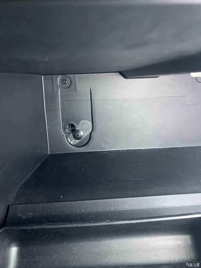

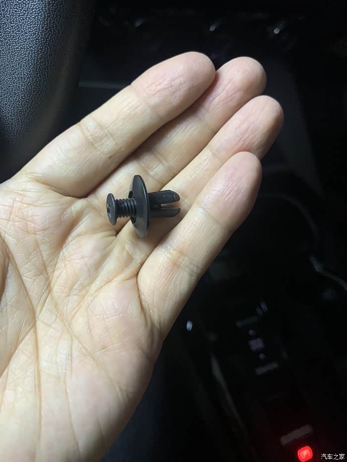

据车友说这个专业送风管道某宝有卖的,价值200元。我也了解了下,就是根黑色的pvc管,大约30厘米长。花200元买根管子太不值了。个人动手能力还是比较强的。经过测量,空调滤芯旁的出风口内径为2.6厘米,手套箱后面的出风口内径为2.2厘米。为了给手套箱内的出风口加个开关,需要准备一颗8mm的塑料膨胀钉,再用废弃的银行卡捡出一片4厘米长的椭圆形状的小卡片做手套箱出风口的开关盖板。用塑料螺钉卡进开关盖板,再卯进手套箱出风口旁边的小洞上。这样手套箱内的出风口开关就装好了。
8毫米塑料铆钉

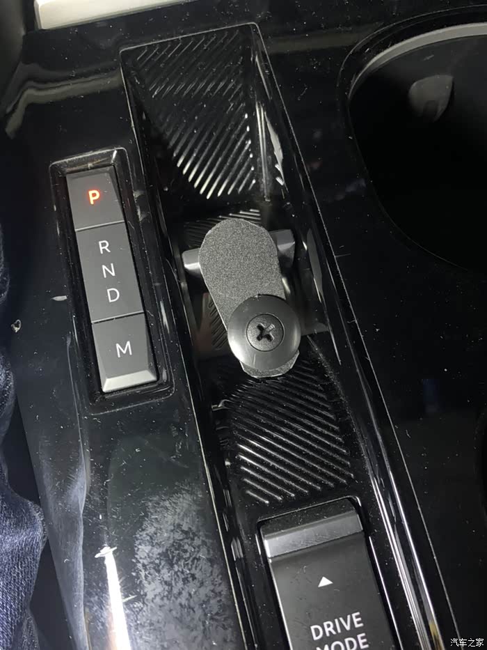

不用的银行卡剪成小片把铆钉装上

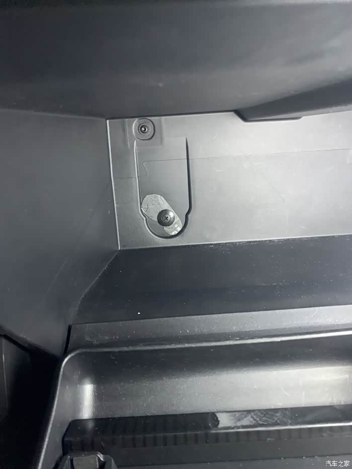

出风口旁边的小洞就是用来安装开关的

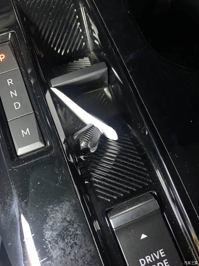

卡进手套箱的小洞中
手动可以打开盖板

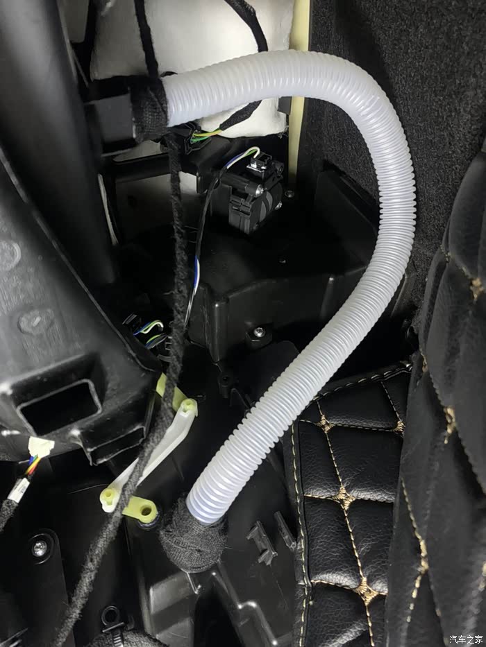

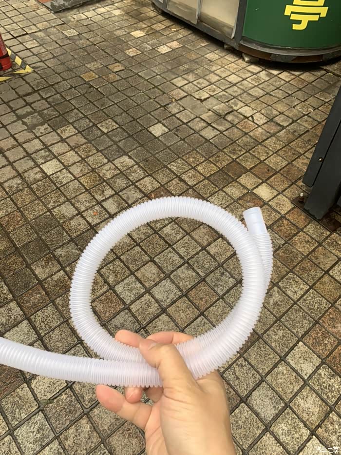

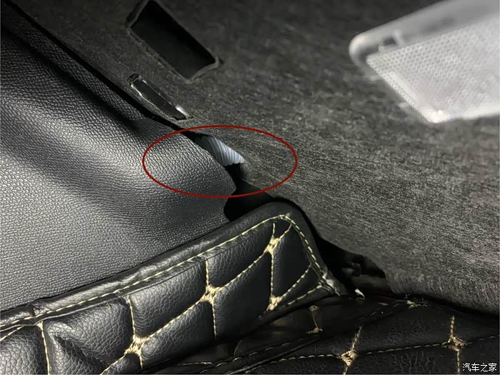

连接的软管就很简单了,楼下五金店花1元买一根直径2.2厘米的软管,截取30厘米长,两头分别缠上胶布,再怼进两个出风口后再用胶布把管子和出风口缠几圈,避免用车途中震动掉出。通电测试,能正常送风了。
五金店买的
大约30厘米长,两头缠上胶布
分别怼进风口
安装好后卡上装饰版,可以看到管道和装饰版吻合
冰箱改好了

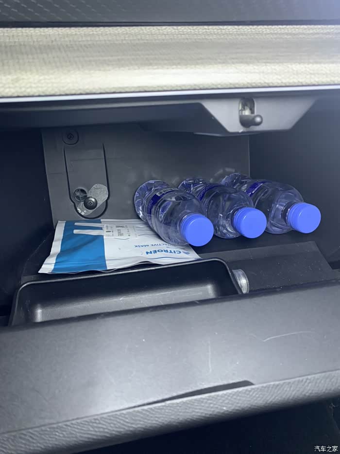

迫不及待把水都放进手套箱,开空调行驶了20多分钟,打开手套箱取出饮用水,温度达到了预期效果。
