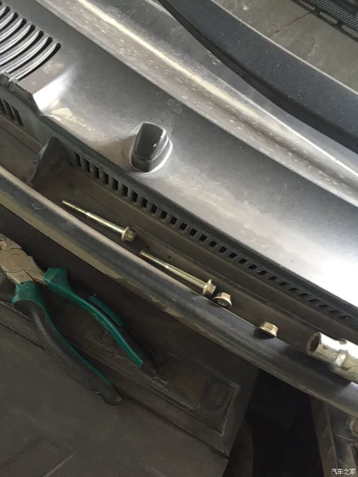

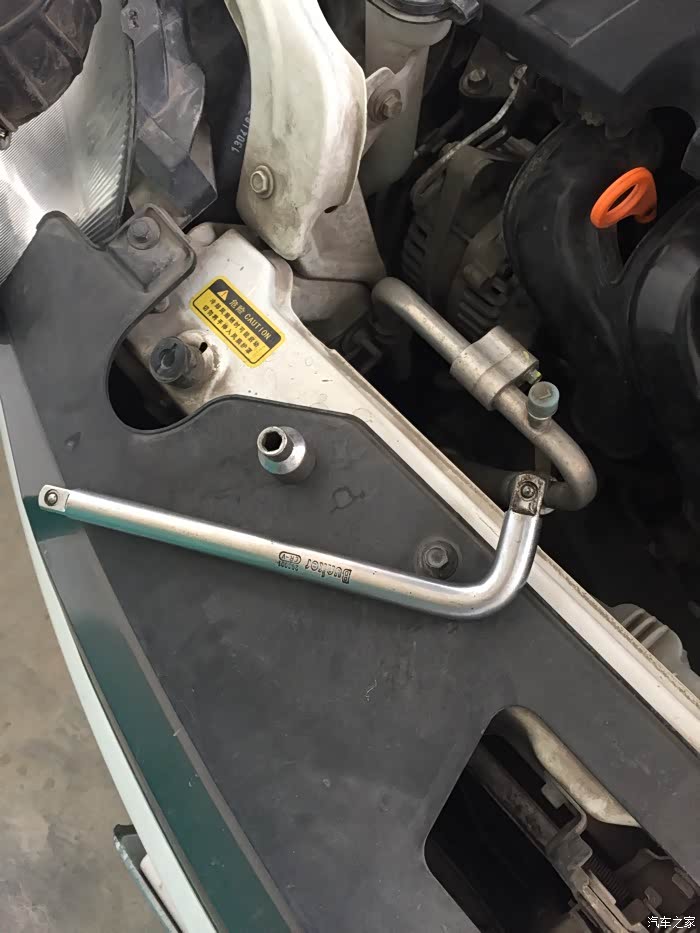

首先断电!借了把套筒扳手,开拆!
继续拆!

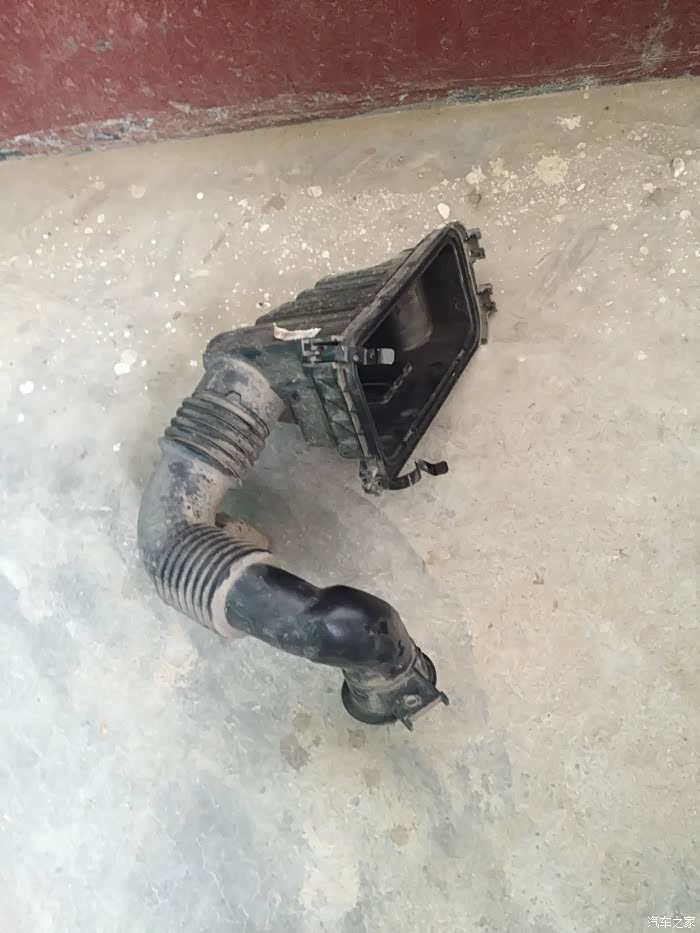

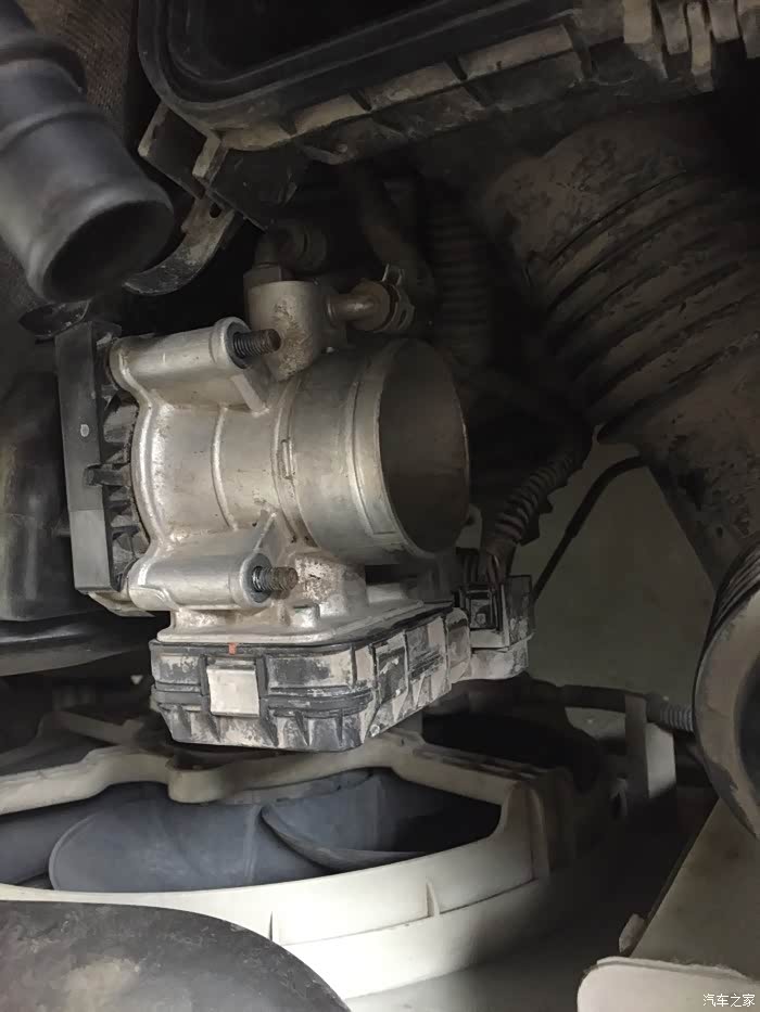

下面通节气门的管子太费劲
无奈,拆下空滤下面的盒子

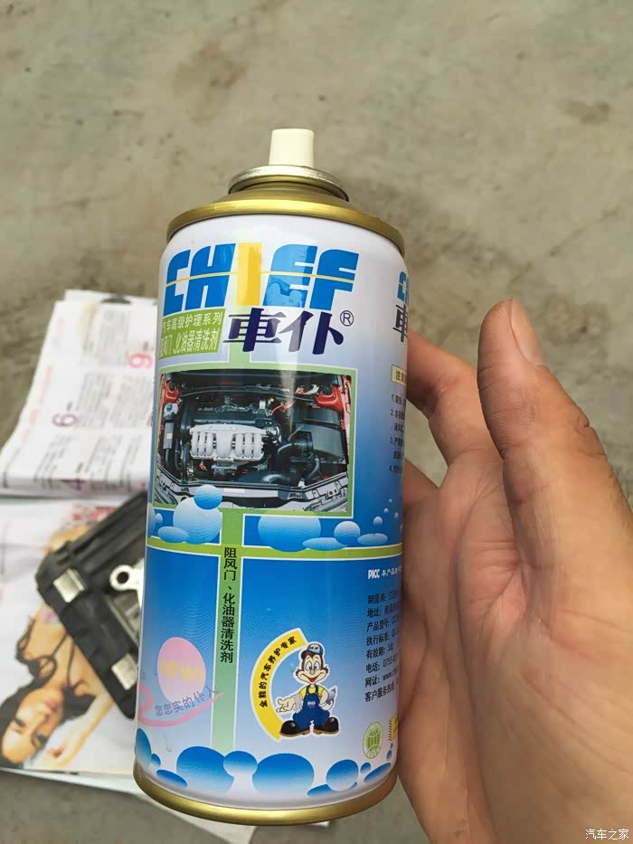

淘宝买的才十几块

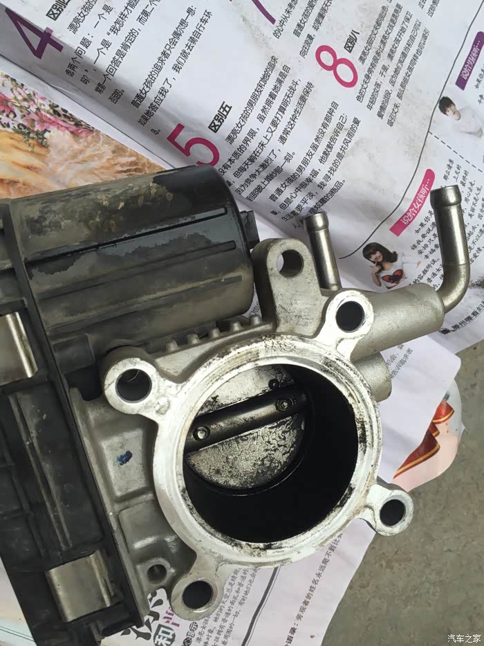

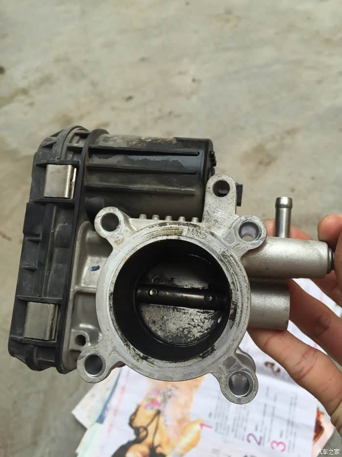

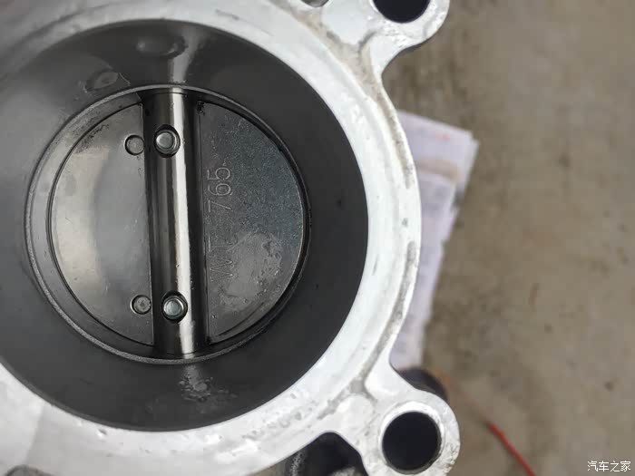

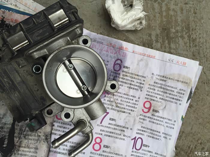

好不容易拆下来,清洗

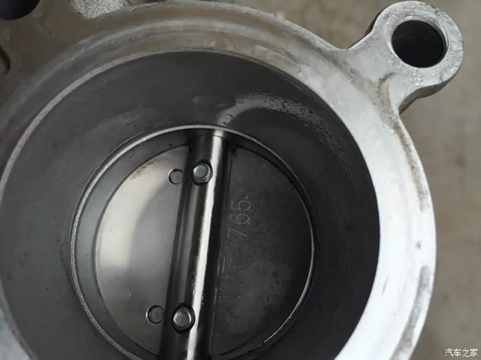

清洗后照片
