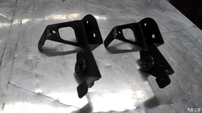

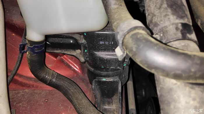

新机脚专用的水壶支架,据说现在连TB都缺货,感谢车友提前备货!

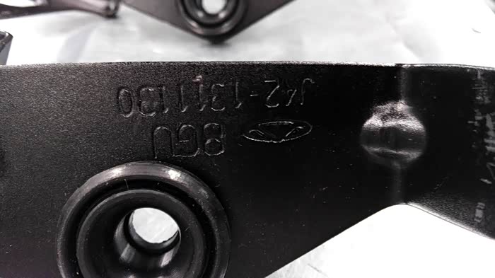

水壶支架编号(机脚没拍,现在好买,不少4S店都有现货)

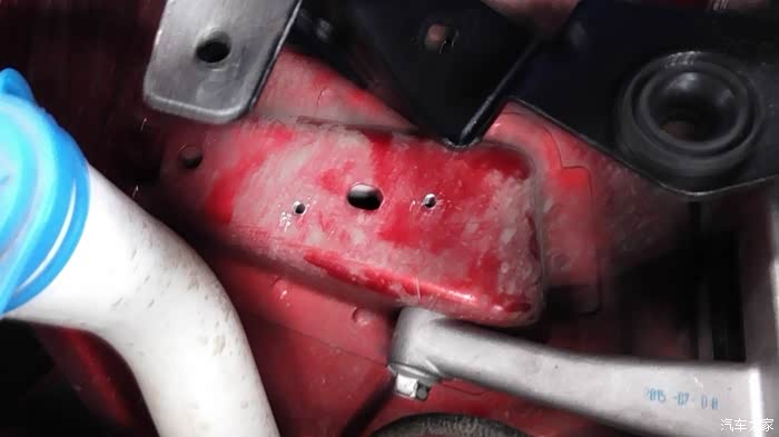

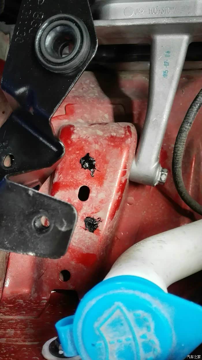

拆完老机脚和水壶,水壶支架跟车架螺丝孔不匹配(14年12月的车已经预留了螺丝孔,看来奇瑞去年就找到优化方案了,苦于备件采购的多了一直没改),解决办法见后边照片。

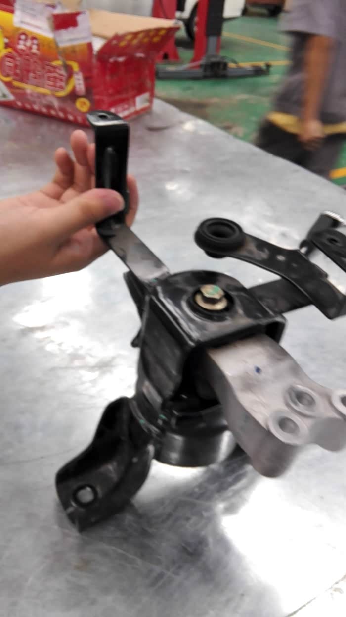

拆下的旧机脚,确实如网友所说,太软了,两个手指就能掰动了,发动机可一百多公斤吧?

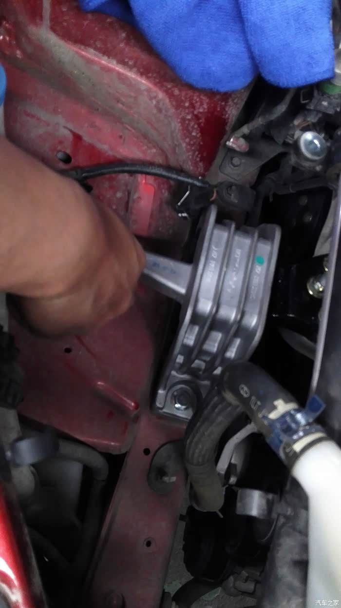

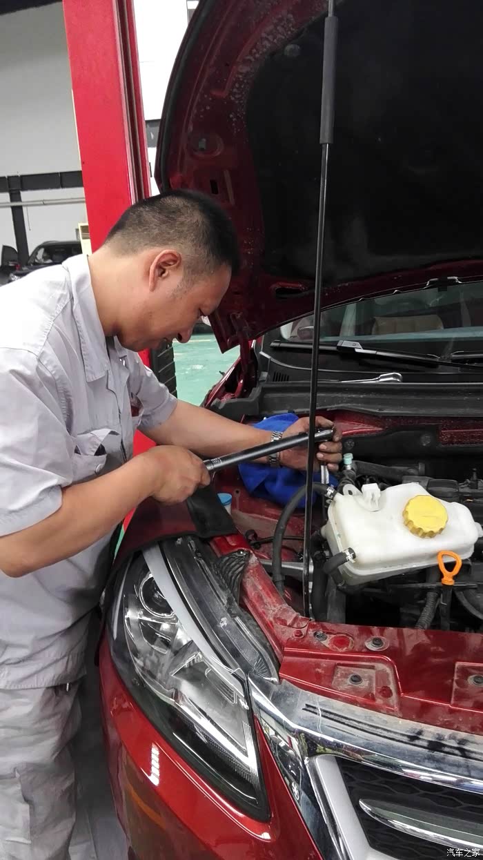

安装新机脚,技术总监亲自上阵,给他32个赞

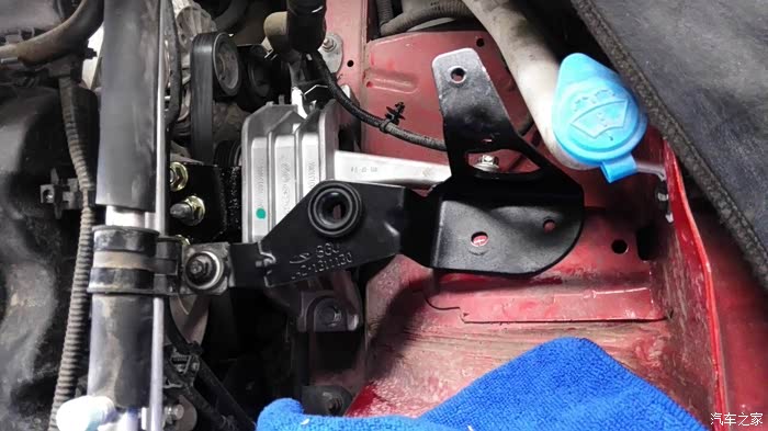

水壶支架螺丝孔不匹配,先装上支架,在螺丝孔处做上记号,然后打孔。
为了防止新钻的螺丝孔生锈,特意抹了点胶(图中黑色的)。
好了,后边水壶安装归位就没拍了,至此就全部安装好了。
