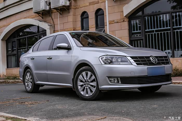

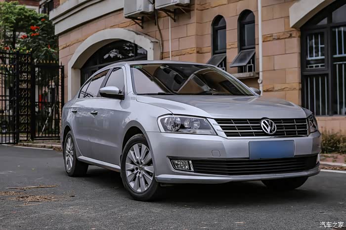

我有一个陪伴了多年的老伙计,它便是这些年陪我一路前行的代步车——2013款上汽大众朗逸。
这辆朗逸购置于2014年,至今将近七年时间了,这辆车是我人生中的第一辆车,陪伴了我也有这么些年,一路下来,还是有着蛮深厚的感情的。
这便是陪伴了我七年的老伙计,这些年下来,表现的很给力。皮实耐用,没有出过什么质量问题,每年就是定期的保养,然后就是根据保养周期,该换的东西按时换,一年做一次保养,目前车况还是非常好的,不用操太多的心,用着很踏实。
与现在新车型流行的年轻化、运动化的特点相比,老朗逸显得会有些成熟,但是车子依然很显大气感,还是那么经典。

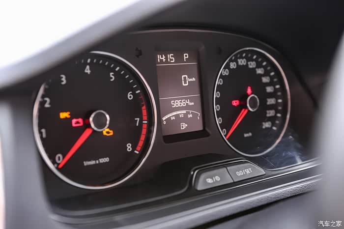

六年多时间,跑了58000多公里,纯代步,开的不多。
这些年下来,除了正常的保养,朗逸也更换了不少东西,轮胎已更换一次,刹车油、变速箱油、火花塞等也更换过一次。

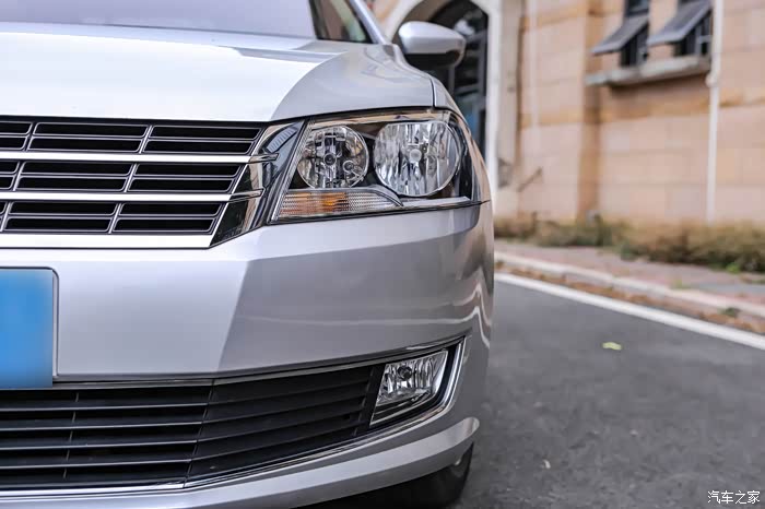

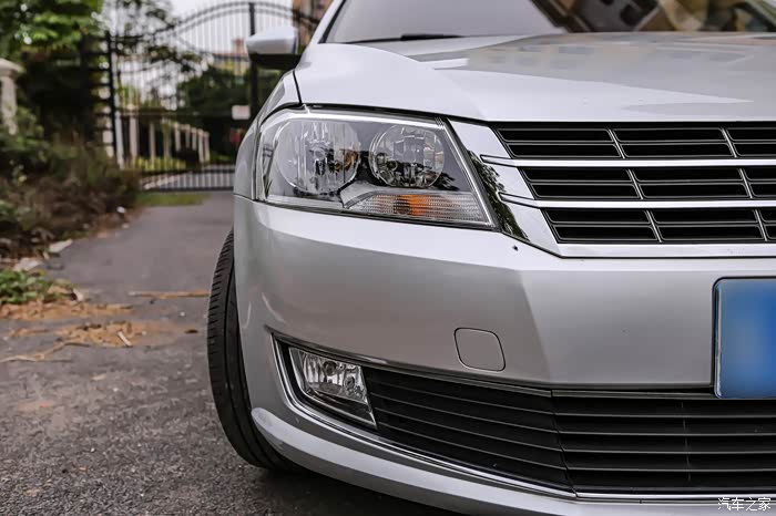

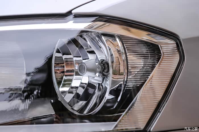

唯一让我不太满意的便是这个车灯,原厂不带自动大灯功能(后来更换了一个副厂的自动大灯开关,用了两年,老化了,又换回原厂的大灯开关),原车大灯并没有配备LED光源,没有透镜,晚上开车的时候,都不敢开太快的速度。

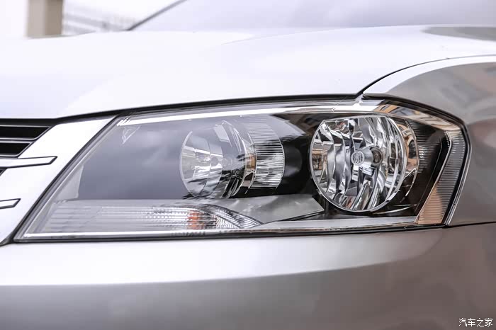

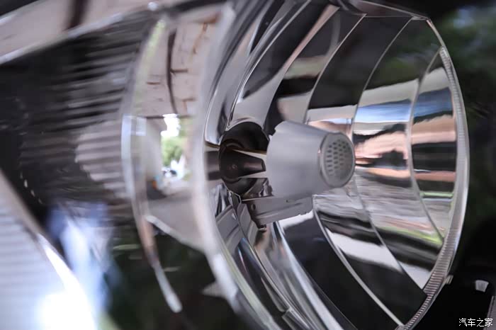

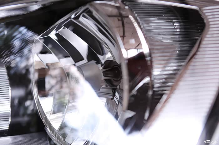

原车的车灯,远近灯光均配备了大灯碗,看起来很能唬住人。
原厂的卤素灯泡,没有透镜,名符其实的蜡烛灯。

晚上,打开卤素大灯,开近光灯的时候,一股黄黄的灯光射出去,只能看到眼前的路,如果行驶陌生一点的路况,特别是乡间野道的时候,这小小的蜡烛灯,着实让人紧张。

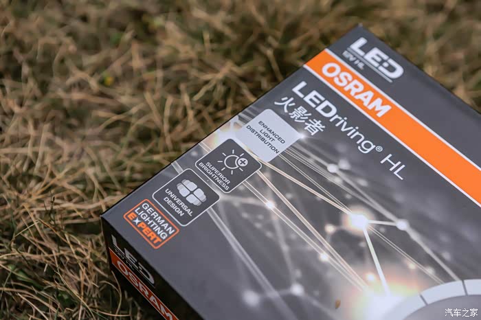

经过车友介绍和在网上看评测,最后入手了欧司朗火影者LED车灯,大品牌,值得信赖。

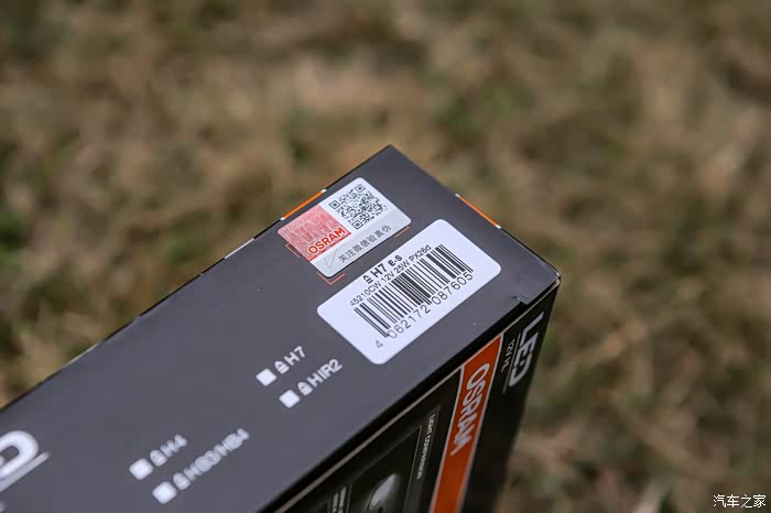

侧面有防伪标签,刮开涂层可以验证真伪,另外还有条形码及产品型号。我的车匹配的是H7系列。
如果不清楚自己的车需要购买哪种型,可以咨询网站客服或者去网站输入车型/年代版本即可查询到相应的型号,切记一定要对号购买!

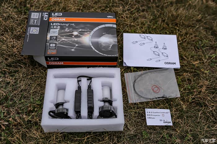

包装盒背面的信息,产品使用效果对比图,一目了然。

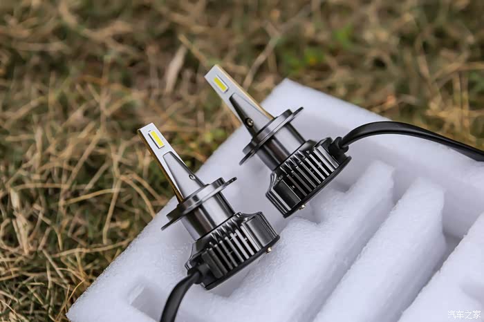

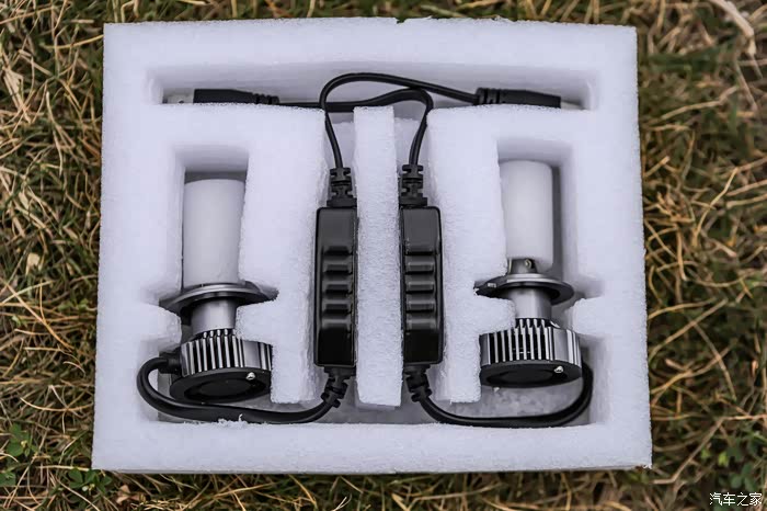

拆开包装盒,一对H7 LED灯组、安装说明书、产品合格证,另外附带有束线带和备用密封胶圈。
安装说明书,第一次动手前一定要仔细阅读。
一对装的LED车灯用珍珠泡棉做了很好的防护。

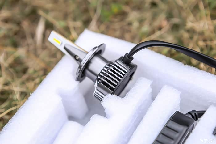

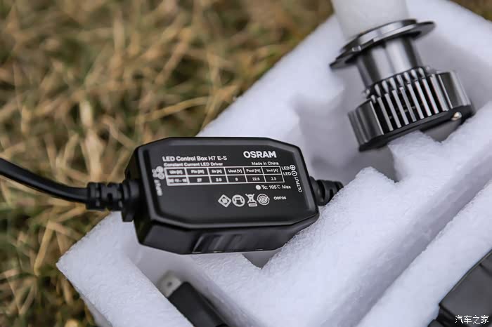

车灯已自带LED控制器,无需再额外安装控制器,而且欧司朗火影者LED车灯的控制器体积非常小,安装后不会占用太多的空间。

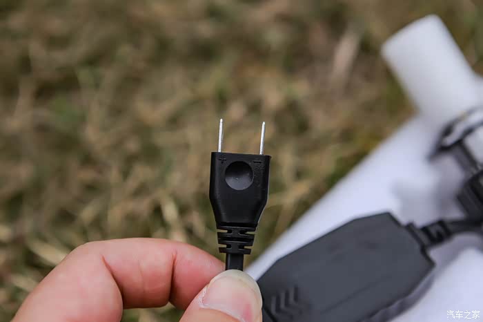

金属插头,标识了正、负极。

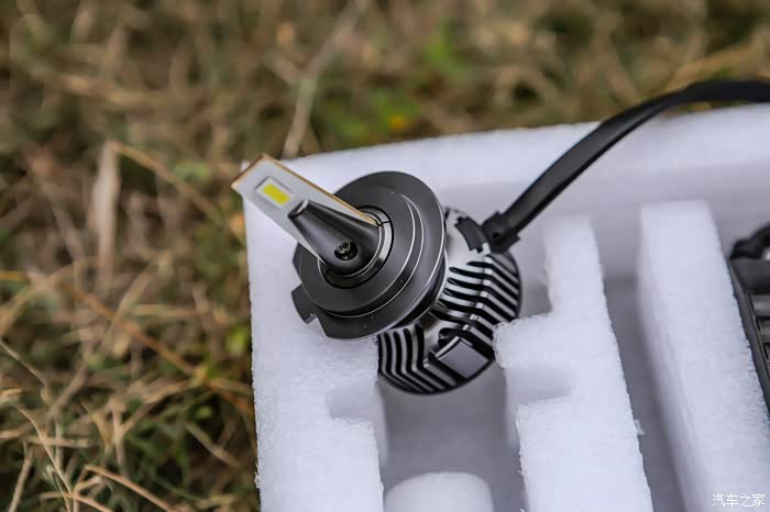

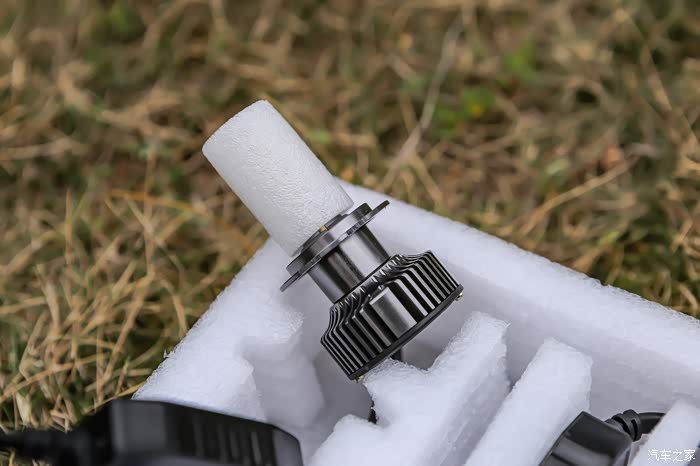

出厂时,LED灯珠的部位套上了泡沫棉做保护。

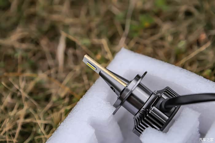

纯铜基板,热传导快,稳定性高。

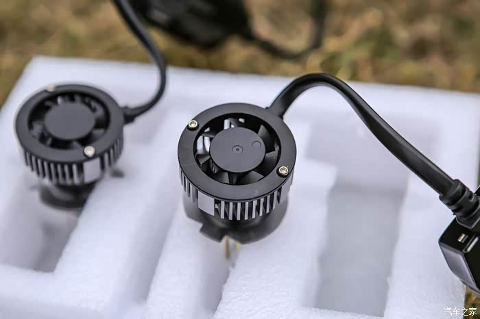

鲨鱼鳍式的散热片设计,基于空气动力学原理设计,散热效果更出色。

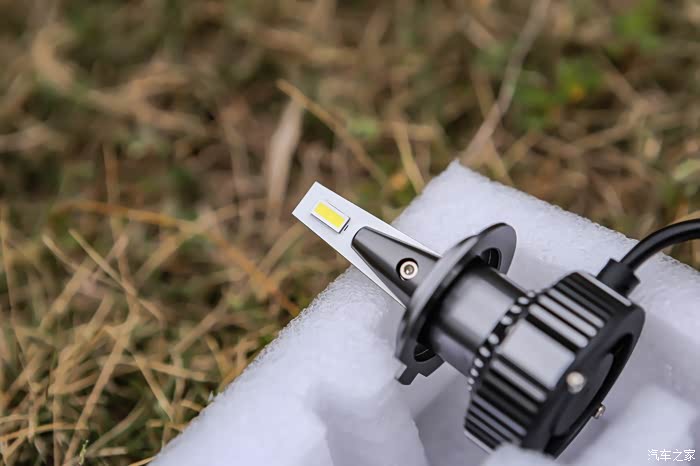

大颗粒LED灯珠,亮度就靠它了。
内角螺丝设计,细节决定高品质。

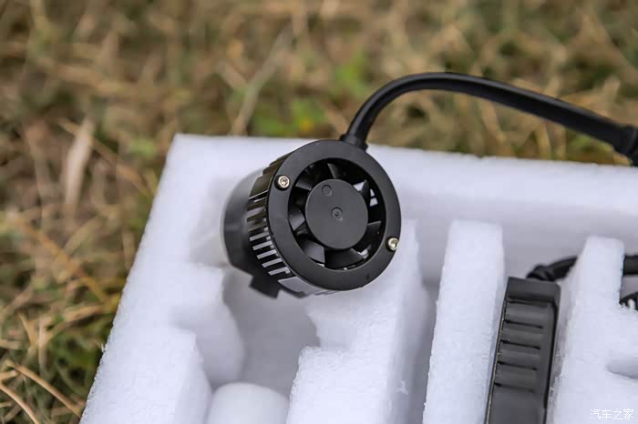

后置一体式散热风扇,散热性能更是如虎添翼。
安装前一对LED车灯,来个合影照留恋,纯金属的灯体,质感非常高。
定制散热风扇,确保稳定的性能。

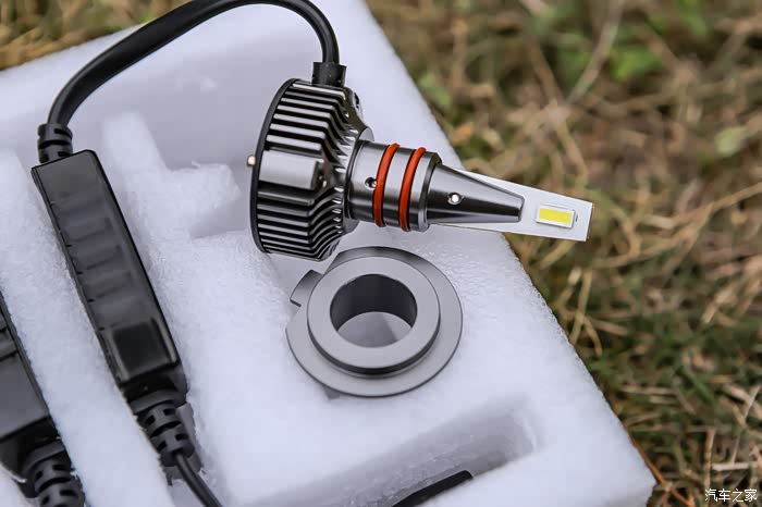

可拆卸式的固定卡托,安装时更加方便。
拆卸安装卡托后,可以看到内部有两个密封胶圈,安装的时候,一定要先取下卡托,特别注意不要将密封胶圈弄断,如果有损坏,一定要用备用胶圈更换。

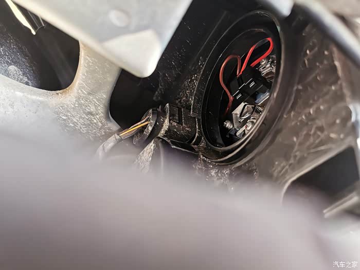

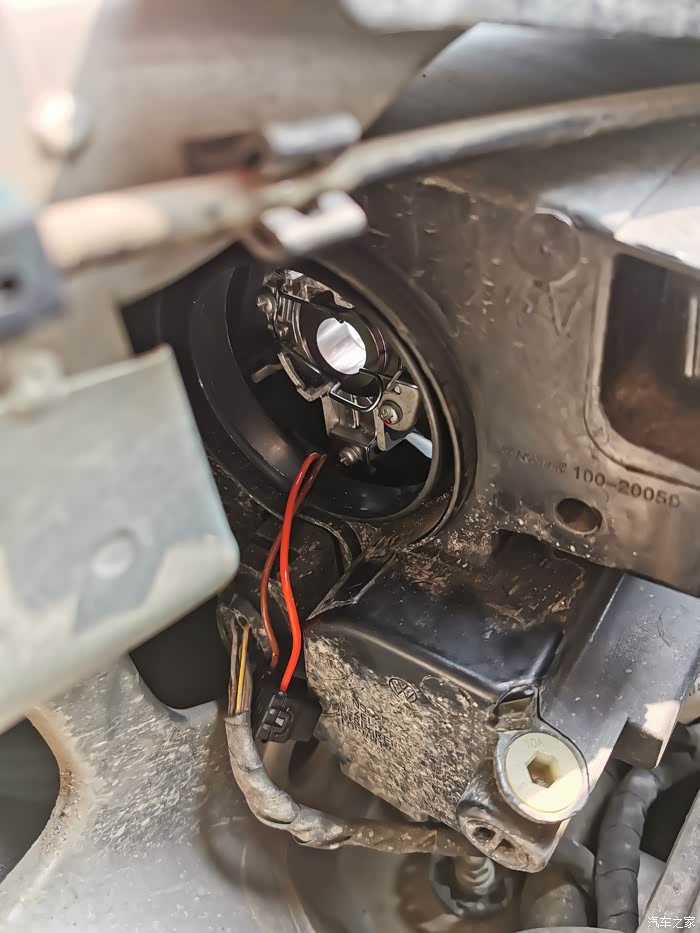

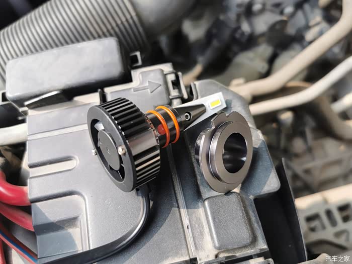

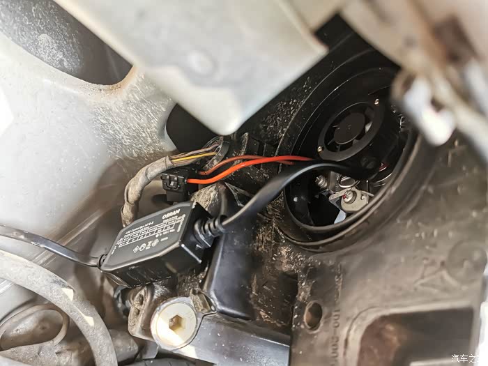

此次我要更换的是近光灯,即准备将获取的欧司朗火影者LED车灯安装到两个近光灯上,接下来准备进行安装,先将固定卡托取下。
将原厂大灯的密封灯罩取下,即可看到大灯的内部结构,将卡扣拨开,可以很轻松的将卤素灯泡取下。
将欧司朗火影者LED车灯分离下来的固定卡托装上,并将卡扣扣紧,固定卡托有防呆设计,对准大灯的灯座卡上即可。
将LED车灯本体塞进去,安装的时候要小心,切不可用蛮力。
一定要将本体完全装入,然对将插头与插座对插即,塞入大灯内部,盖上密封灯罩即可,整个过程十分钟左右即搞定。
安装LED车灯的时候,一定要注意车灯基板的方位,依说明书上的说明,先以垂直角度安装,后期再来调整角度。
依上面的顺序,如法炮制,将另我一个大灯的卤素灯泡更换成欧司朗火影者LED车灯。

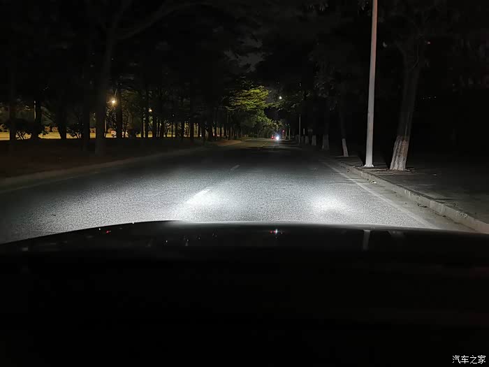

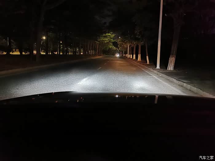

安装完成后,先试一下能不能点亮,点亮后就开始调整光线,这样两侧大灯的高度不一致,另外,光线比较散,这时候,需要耐心的调整欧司朗火影者LED车灯的角度,将光线调到更集中,另外再调节两侧的大灯上的调节开关,将大灯光线调整到高度一致,整个安装过程基本上就完成了。
看这调整好的光线,高度一致,由于我的车灯并没有配备透镜,但近光灯依然可以看到有明显的切线出来。

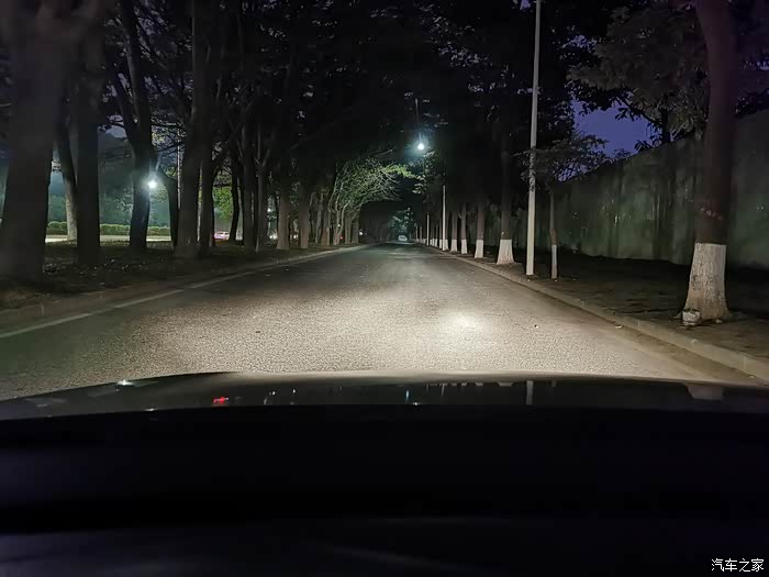

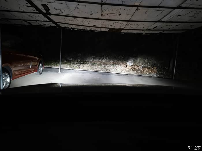

原厂卤素车灯在夜晚打开近光灯的效果。
更换欧司朗火影者LED车灯近光灯后的效果,可以看到,白光更明亮,照亮的范围更广,距离更远。
原厂卤素近光灯、远光灯同时打开的效果。
欧司朗火影者LED近光车、原厂卤素远光灯同时打开的效果,近处明显看的更加清楚。

在只安装了欧司朗火影者LED近光灯的情况下,我调整了车上自带的大灯高度调节开关,将高度调到最高处,这下好玩了,这效果直接是远光灯的效果,哈哈!以后这样开近光灯,一定会被对向的司机交灯了。
这效果,杠杠的!
