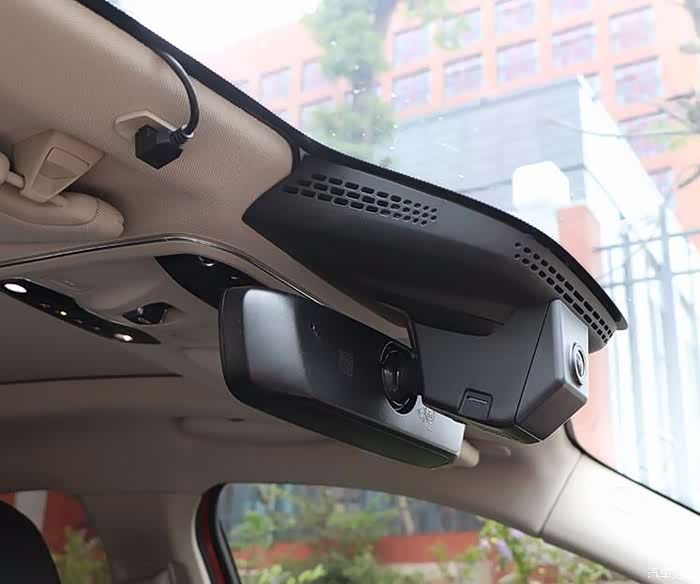

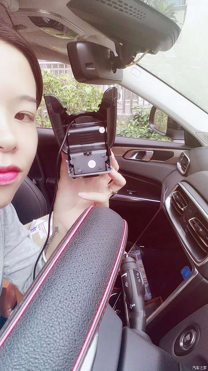

看到顶棚的usb接口了吗?这个就是供电的,领克这个设计还是比较人性的,预留了安装记录仪的usb接口,直接插上就行,大部分记录仪要走线到保险盒位置取电,对于我们这种普通车主来说根据搞不懂,给安装带来很多麻烦!

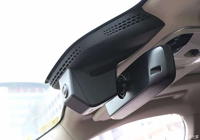

匹配度,做工都还不错,没有色差,材质给原车基本一致,浑然一体的感觉。
重点就是这个,拆掉原车的壳子,装上手里拿的这个记录仪就行,上面是卡扣,对准原车卡槽按一下就装上了,前提是走好线,不然线会卡住有缝隙,本人就是在这里耽误了时间,开始走好线,怎么装都有缝隙,闹心,后来一下整明白了

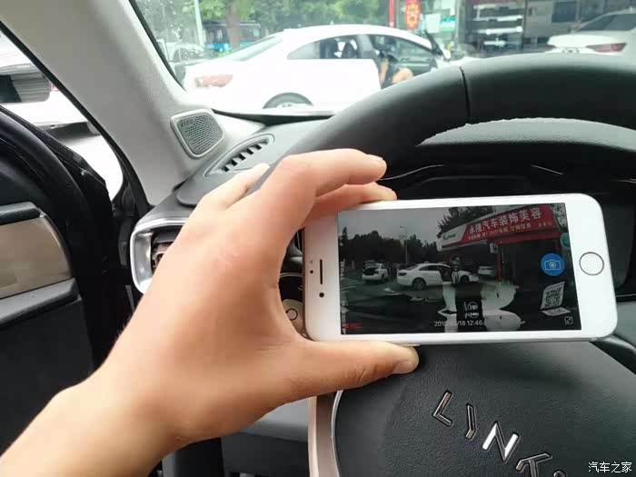

手机app查看视频,晴天的时候画面清晰一些,商家说手机画面是压缩画质,不是原始视频,后来内存卡尝试拿到电脑上看了一下,确实比手机清晰不少。

大概安装步骤是这样:第一步,用撬棒沿着后视镜壳子最下面缝隙撬开那个塑料壳,然后装上记录仪,里面是卡扣结构,按一下就扣上了,严丝合缝。第二步,就是走线,这里有个小技巧,需要把底部盖板都拆掉,线从壳子里面穿过去,然后插上usb接口就实现了供电,多余的线塞在壳子里面,还有一截线是塞在挡风玻璃与顶棚缝隙里面。
记录仪功能不错,循环录影,移动侦测,手机app查看视频,还算比较清晰流畅吧,唯一缺憾就是usb熄火就断电了,不能实现停车监控。第一次发帖,各位车友多多鼓励,不喜勿喷。
