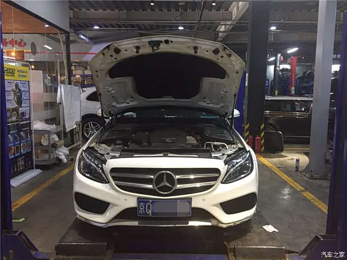

这是一辆15款的奔驰C200车型,搭载了274 2.0T涡轮增压发动机,但是低功率调教的,功率只有184匹马力,300牛·米的动力表现,好在变速箱降档还算是积极,加速感感觉还算不错。

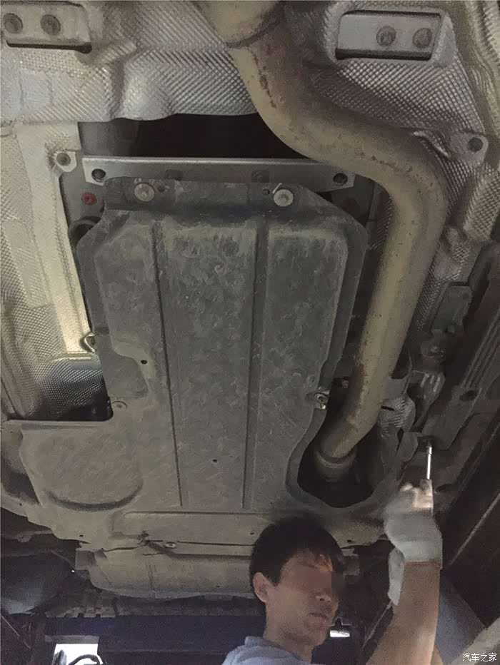

先进行发动机护板的拆卸,这是一种硬塑料材质做成的护板,主要的目的是整合车底的气流,不让气流发生紊流,提高车辆的高速稳定性的。各位车主千万不要自行安装车底铁质护板,对安全有着极大的隐患。

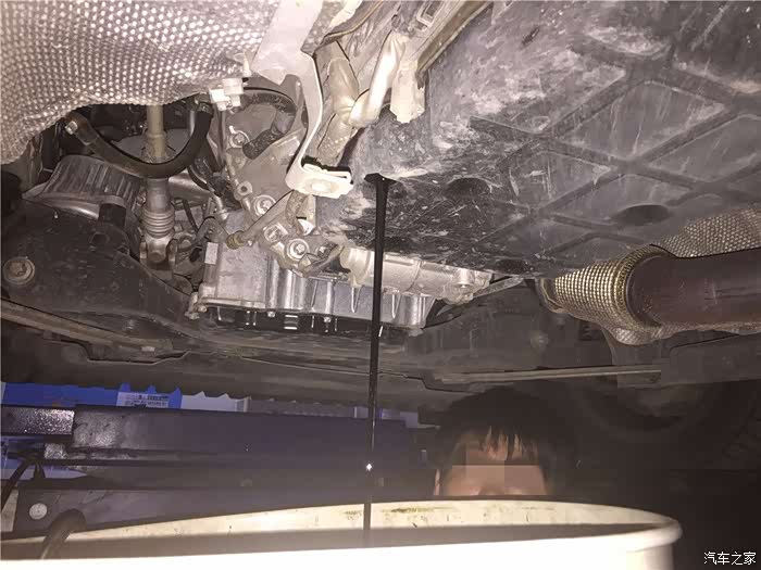

拆卸护板之后,通过油底壳放油螺栓进行放油,对于放油来说,这也只是第一步。

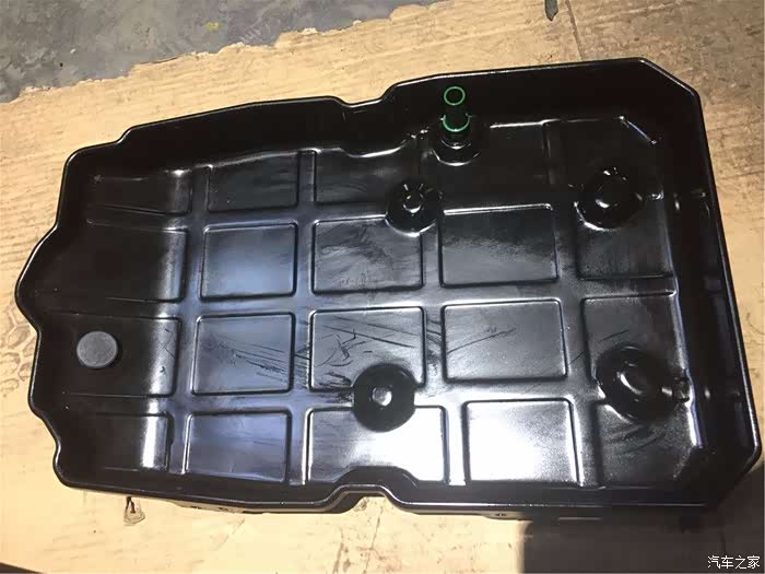

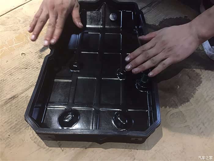

被拆卸下来的油底壳,溢油孔就是刚才在油底的放油螺栓,由于油底壳采用了独特的设计,加油孔 和溢油孔采用了同一个孔洞,放油孔上面的绿色管子就是加注变速箱油时候的停止面。油液一旦加注到这个平面之后,溢油孔就开始漏油了,此刻代表的就是变速箱油已经够了无需再进行加注了。

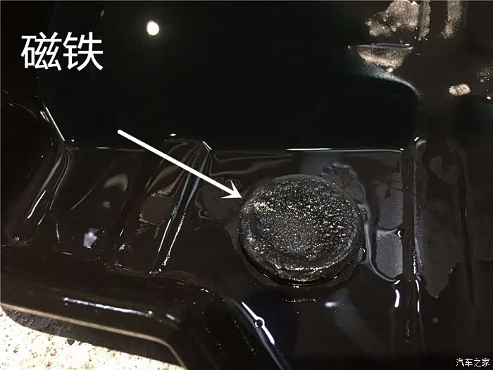

这是一块吸附在油底壳的永久性磁铁,主要的目的就是吸附来自于变速箱磨损而产生的机械残渣,这些金属碎屑粉末对变速箱性能有着巨大的影响,所以及时更换变速箱油对变速箱来说很有必要。

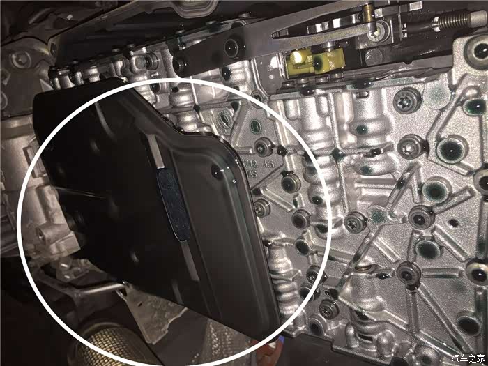

这个就是变速箱油的滤芯了,跟采埃孚家的变速箱真的是完全不相同的两种设计啊。每次更换变速箱油都要对变速箱油滤芯进行更换,这是必须的。

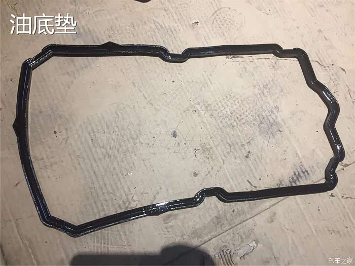

被拆卸下来的油底垫,已经发生了很严重的角质化,坦白讲就是橡胶制品在经过长时间的高温之后,会变得发硬和发脆。本身的贴合性和延展性基本就已经丧失了,当然也就失去了密封性。

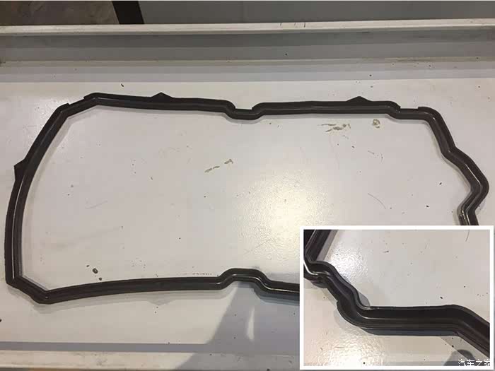

新的油底垫,右侧的放大窗口可以看见相当平整的胶垫内部。

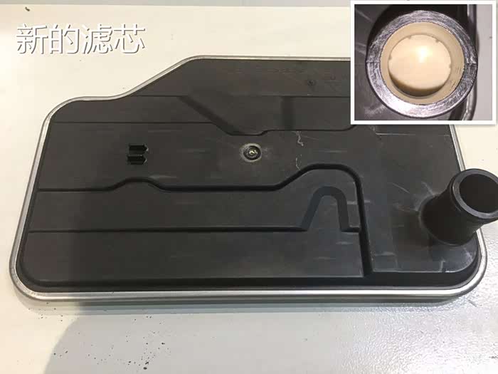

新的滤芯也来了,内部是一种过滤棉,右侧的窗口可以看到,过滤棉被铁皮包裹住整合到了一起。
进行油底垫的安装工序,切记一定安装到位和平铺展开。不然就会发生挤压,就会导致密封不严,变速箱油就又会泄露了。

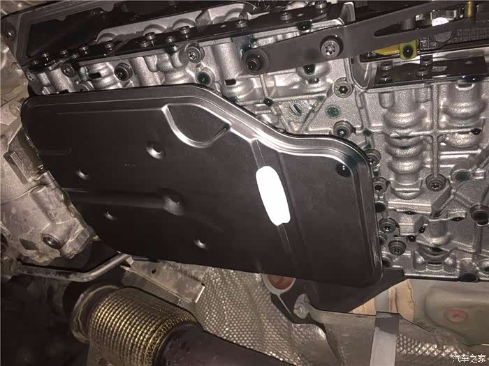

安装好之后的变速箱油滤芯。

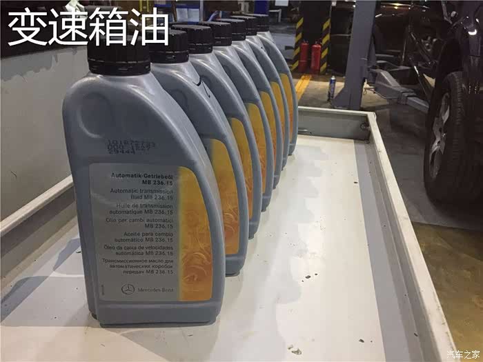

超级多的变速箱油,整整七升,德国全进口,价格小贵。

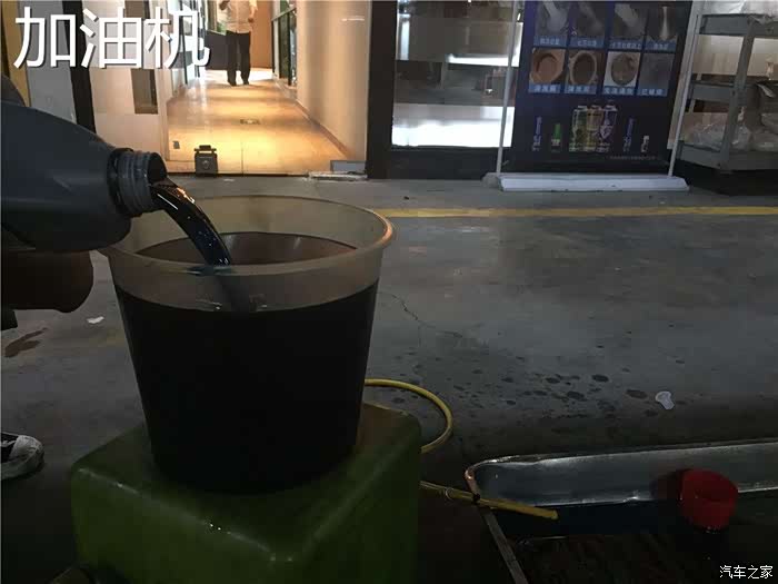

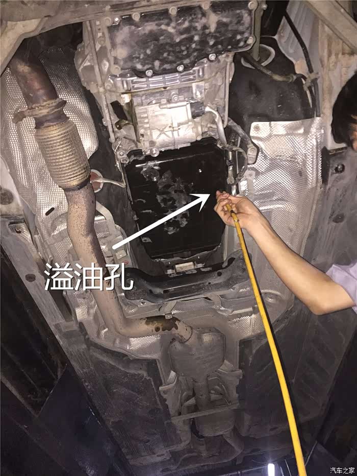

由于采用了重力换油法,用手动加油机对变速箱油的加注,其实就是一个手动的油泵,通=通过施加压力对变速箱油进行施压,注入变速箱。
加油的孔既是放油孔也是注油孔,等待溢油孔流出油来,就说明变速箱油已经加注够了。
