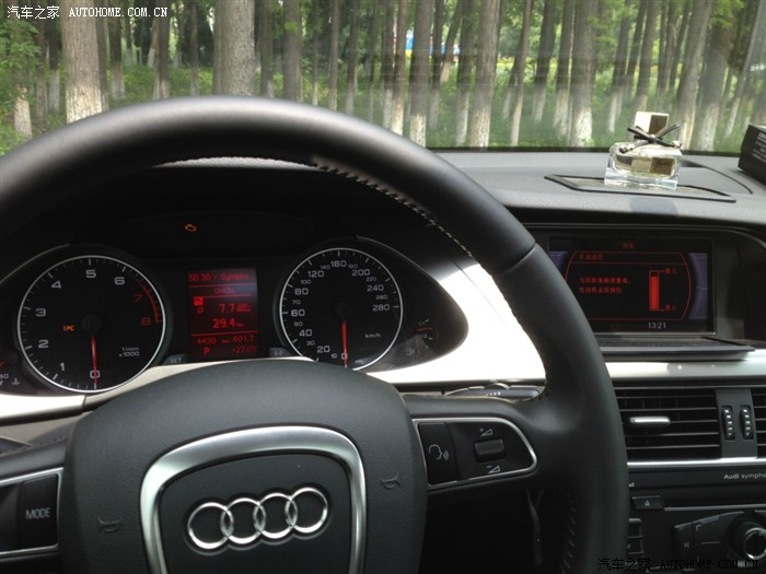

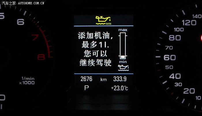

我的幻影黑,去年年底提车,开了4400KM,在昨晚机油报警,驾驶员信息显示:添加机油,最多1L,您可以继续驾驶(原话,忘了拍照,补一张网上找来的彩色屏幕图)。

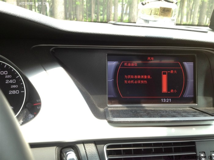

然后今天上午去奥迪4S店添加了半升多点之后,现在的机油位是这样的:
接下来才是重点,我们小4的机油容量为5L,即最多可以加5L机油(可以见杂谈小平民首保贴中添加的机油量),而A4L电子机油尺所测量的只有5L中最上面的1L。也就是说你的电子机油尺空了以后,见底了也就少了1L机油,还有4L机油仍可供你发动机运转,完全不会影响各位用车,及时去4S添加机油就好了,不必慌张。
所以,各位如果发现电子机油尺上面机油有或多或少的减少,都不用大惊小怪,因为就算亏损到底了,也就只少了1L机油,还有4L机油可以供你发动机运转。
加机油的技工跟我说,A4L烧机油多少具体跟驾驶习惯挂钩,暴力驾驶,那机油损耗速度相对会快些。

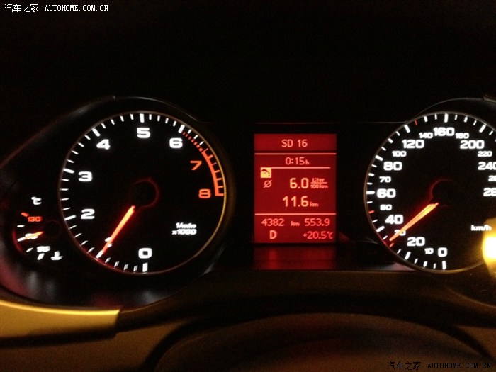

最后附上一张昨晚开的目前我的最低油耗:
